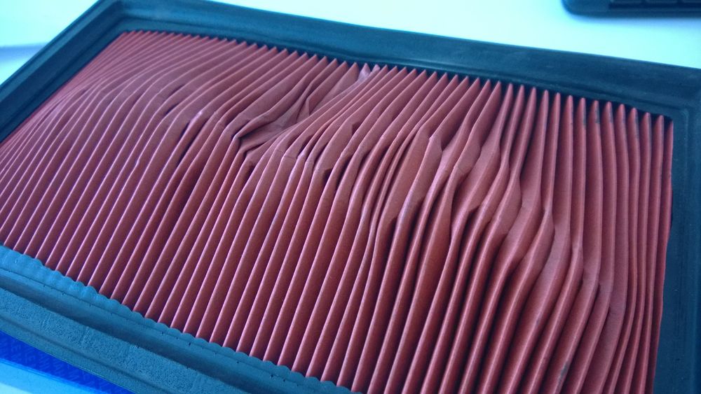

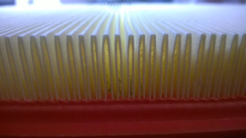

Из за низкого качества оригинального воздушного фильтра для моего двигателя, периодически покупаю что-то из неоригинала дабы найти наилучший по качеству вариант.
Могу сказать что Filtron AP020 не стал для меня чем то выдающимся.
Сухой фильтр стандартной минимальной конструкции. Мягкая рамка из пористой резины, складчатый фильтрующий элемент. Бумага довольно плотная но не толстая. Не очень понравилась неравномерная боковая склейка складок.

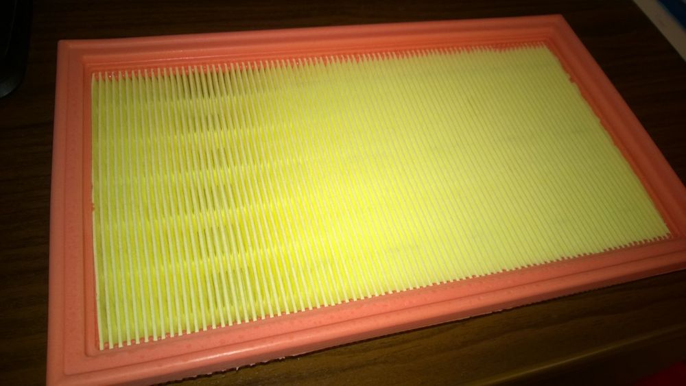

Представляю Вашему вниманию Filtron. Аналог оригинального фильтра для Opel Insignia (08 34 125). Кстати, в оригинале идет MecaPlast. Качество исполнения меня вполне устроило. Сравнимо с оригиналом. Но, явное различие - решетка. В Filtron она металлическая с довольно мелкими ячейками, а в оригинальном - пластик с крупными ячейками. На последней фото - оригинал.

Klint, На оригинале кстати видны продольные деформации складок уже. Сколько он прошел? Сетка/решетка для турбо на мой взгляд, обязательна.
Klint
Сообщения: 109
Имя: Alexander
Filtron
Сообщение Klint »
Flamie писал(а): Klint, На оригинале кстати видны продольные деформации складок уже. Сколько он прошел? Сетка/решетка для турбо на мой взгляд, обязательна.
7500км

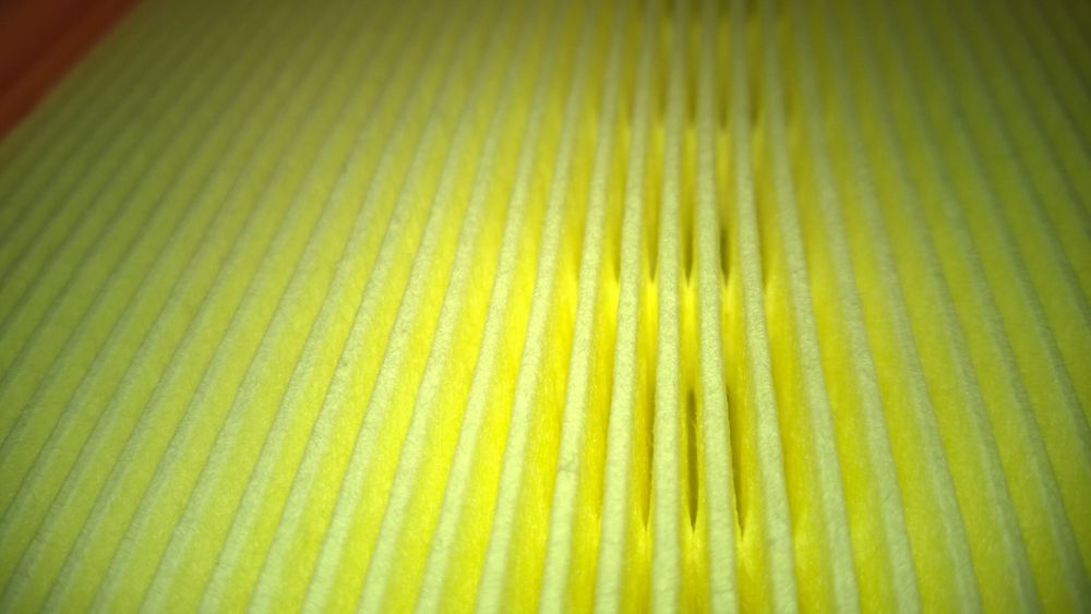

Аналог воздушного фильтра на Форд Мондео 4..Фильтр Filtron AP 186/1-вес 365гр. 92 складки.Размер 300*240*120mm.Уплотнитель мягкий. Фильтр приятно держать в руках.
