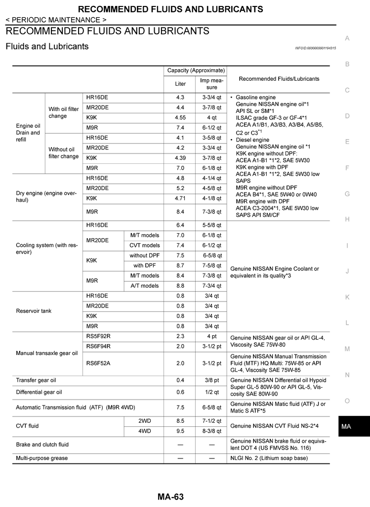

по инструкции у тебя вообще можно лить всё что угодно.. от A1/B1 до A3/B4
надо меньше читать советских газет

Для этого мотора оптимальна вязкость 5w-30 ACEA A5/ILSAC. Например Valvoline Synpower FE 5w-30.

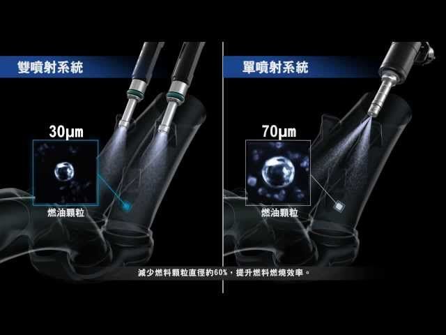

на этом джуке система двойного впрыска,по две форсунки на цилиндр,имеющие отверстия для распыления меньше чем в обычных,и рекомендации к маслу в первую очередь low SAPS,ну или хотя бы mid SAPS,чем меньше будет зольность,тем лучше) С1 или С2

mox111, речь точно о HR16DE?

Действительно есть разница.
Несмотря на это отличие, прямого резона в малозольниках не вижу, так как впрыск не прямой.

да с 2010 эта фишка у них была номер один,точная дозировка впрыска и т.д.

Перевести не смог. ) Сорри.mox111 писал(а):Flamie,
классные фото)))
