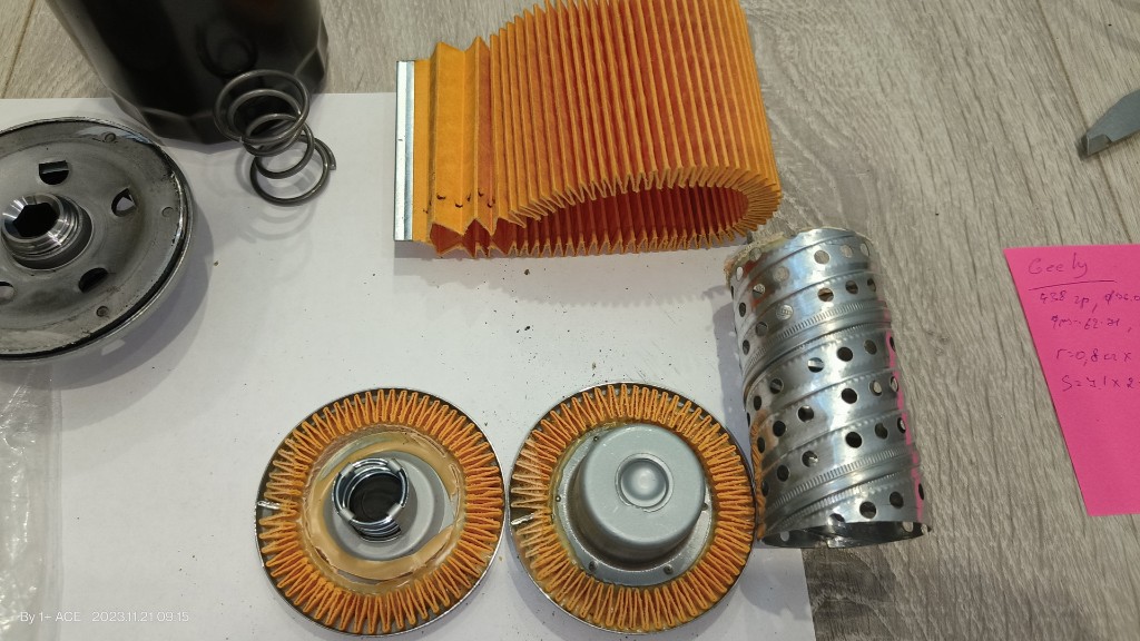

Масляный фильтр Geely 1106013221
Слева подделка, справа оригинал
Так выглядит подделка, можно и не пиля фильтр увидеть перепускной клапан из какой-то оцинкованной железки
Но самое прикольное это оригинал! Выштамповка то с трещинами!
источник https://kontrafakta.net/geely/filtr-mas ... 13221.html

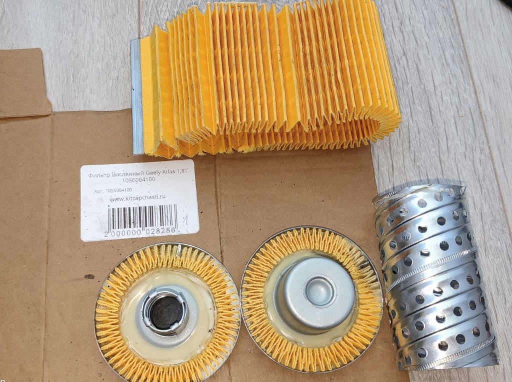

Масляный фильтр GEELY

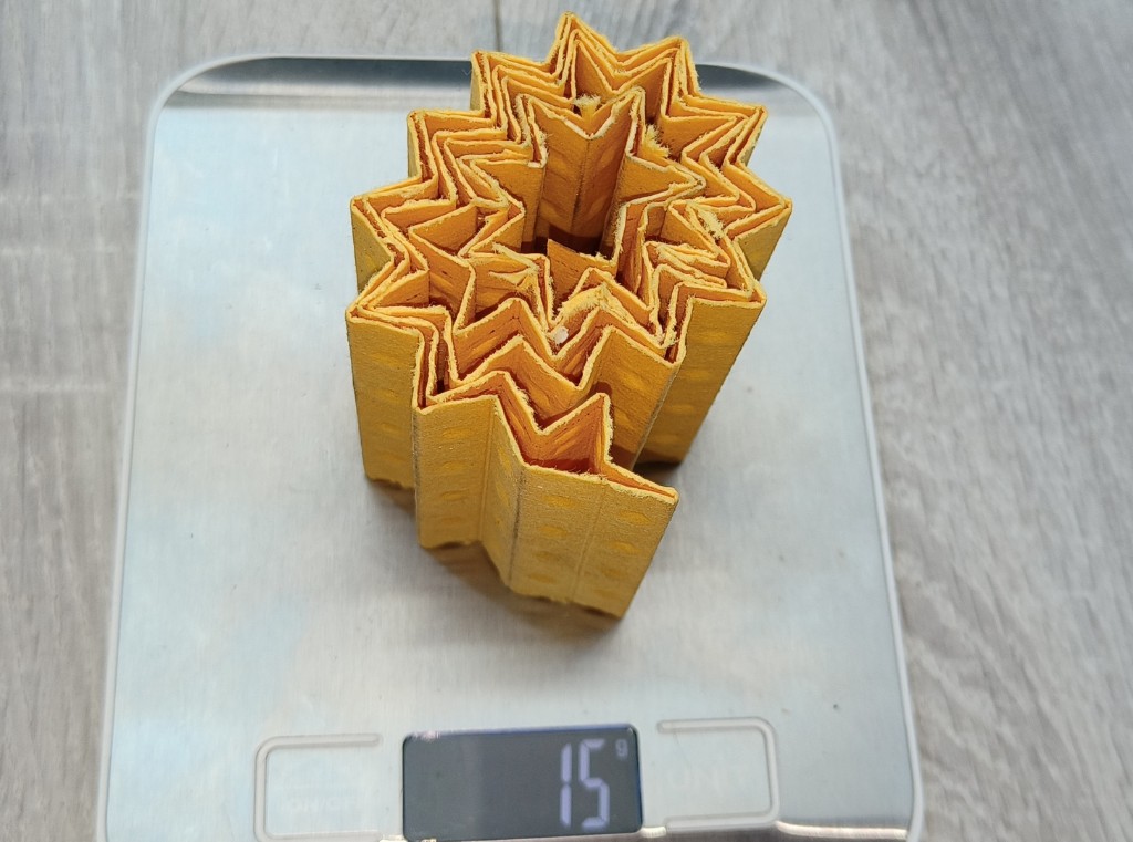

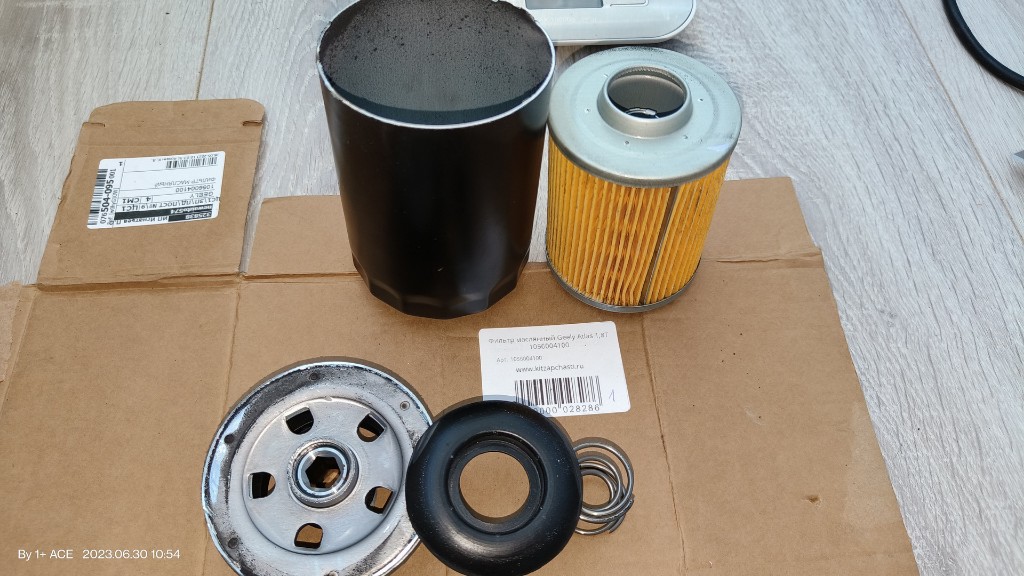

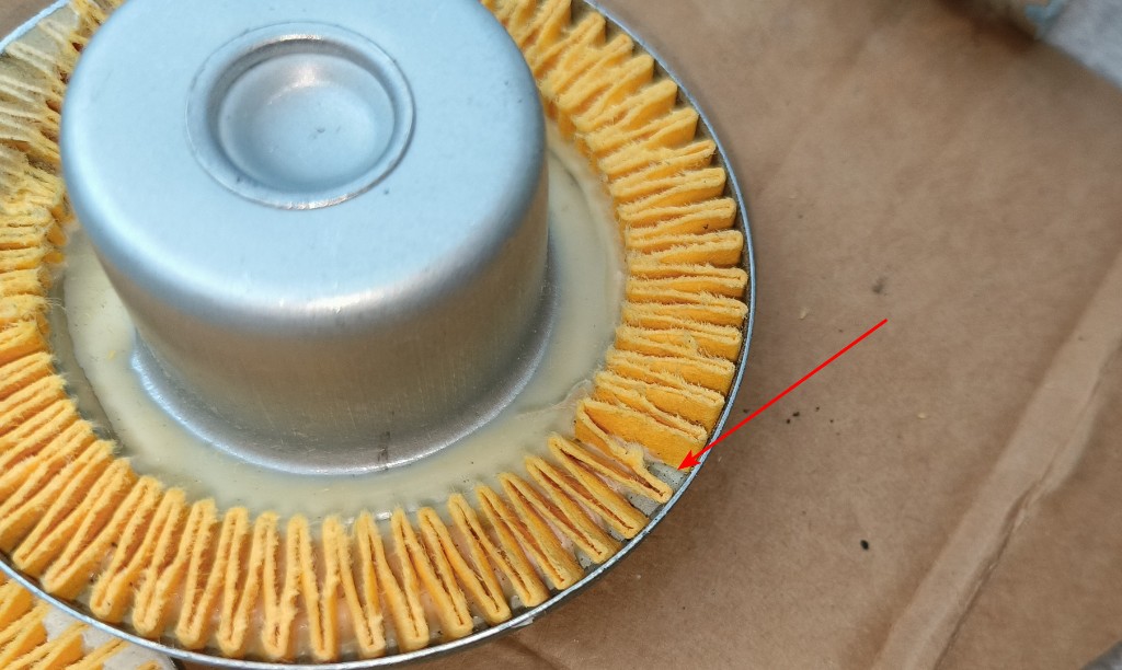

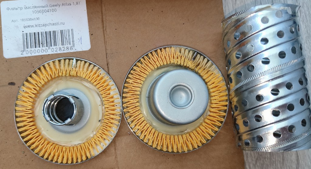

Распил масляного фильтра GEELY 1056004100
ПОДДЕЛКА
Цена 453 руб
Применимость Geely Atlas 1.8Т
Диаметр фильтра 76,0 мм
Высота 136,4 мм
Вес 428 грамм
Уплотнительная резинка 62-71 мм
Усилие открытия перепускного клапана 0,4 кг, диаметр седла 1,2 см, давление срабатывания 0,35 атм
Площадь фильтрации 951 см2, толщина материала 0,37 мм, вес бумаги 15 грамм, плотность 0,426 г/см3
Резьба основания с обратной стороны даже имеет мехобработку.
Странно, поддельные фильтра имеют, а некоторые фирмы не имеют :)
Обратный клапан поджат катушкой в закрытом состоянии с преднатягом 3-4 мм
Материал клапана - 50% силикон так называемый, особо не дубеет в -20С
Перепускной клапан из пластика. Давление срабатывания катастрофа.
Всего 0,35 атм. Будет всегда открыт.

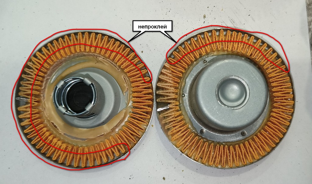

Заливка герметиком ужасная, есть непроклей.
Стрелкой показано.
Центральная туба обычная. Опасного облоя нет.
Бумага какая-то неправильная. Плотность выше чем у нормальных фильтров.
Площадь фильтрации низкая для данного типоразмера, т.к. складки очень неглубокие.
Плессировка неправильная
Цвет слишком желтый, как будто нет смольной пропитки.
Да и зачем ее делать на поддельном фильтре :)
Обратный клапан в центре фильтра из металла.
Неправильный матариал, должна быть в идеале резина, ну или хотя бы пластик как в китайских Мале.
Общая оценка 2
Обходить стороной это поддельное решето!
Гавно уровня DONGHAO DO-0820 и SCT SM5086
Лучше даже за 300р купить ANYU AFK772024, он худо бедно но фильтровать будет.
Тут же просто заглушка фактически!
Другие аналоги в таблице Аналоги масляных фильтров MANN W719/45 (с втулкой 3/4" на M27х1.5, h=143мм, Ø = 76 мм)

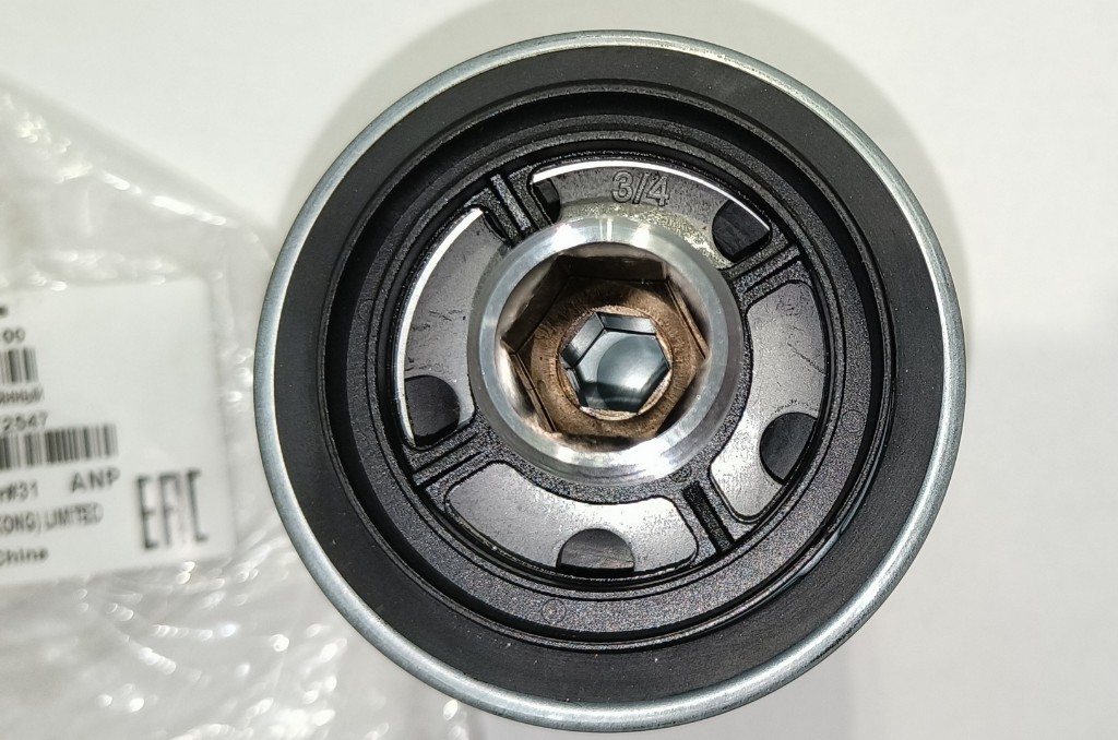

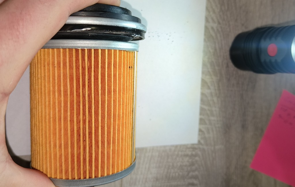

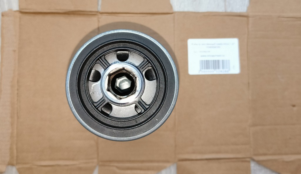

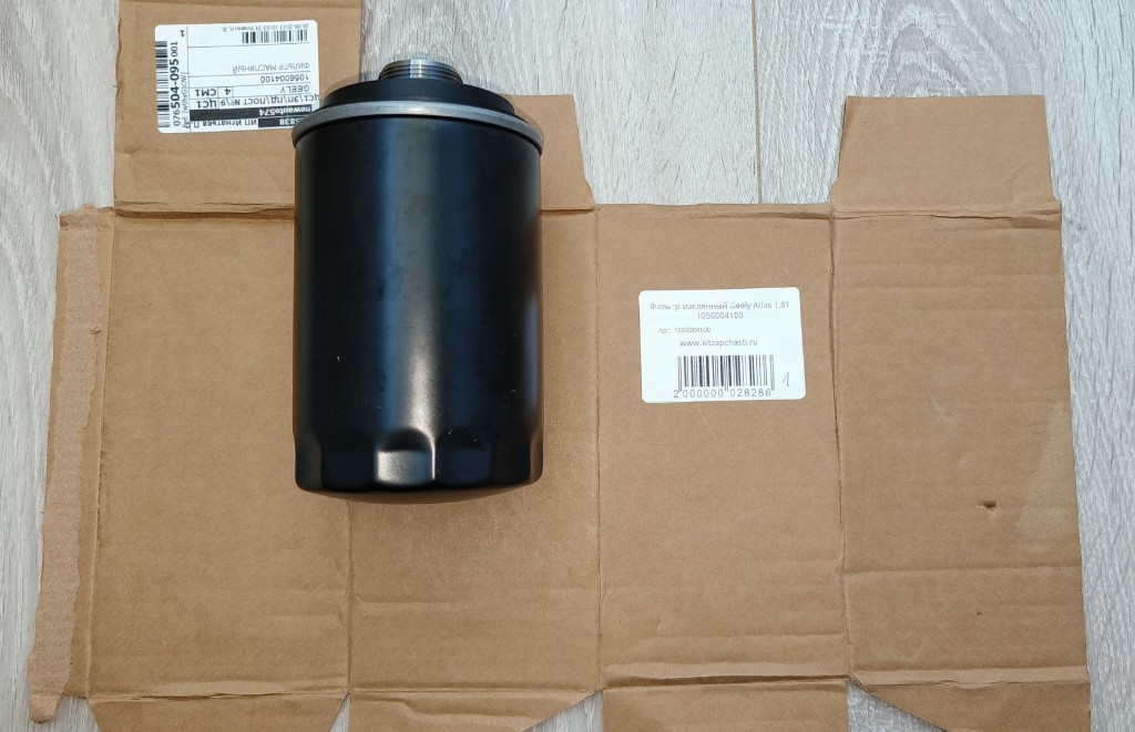

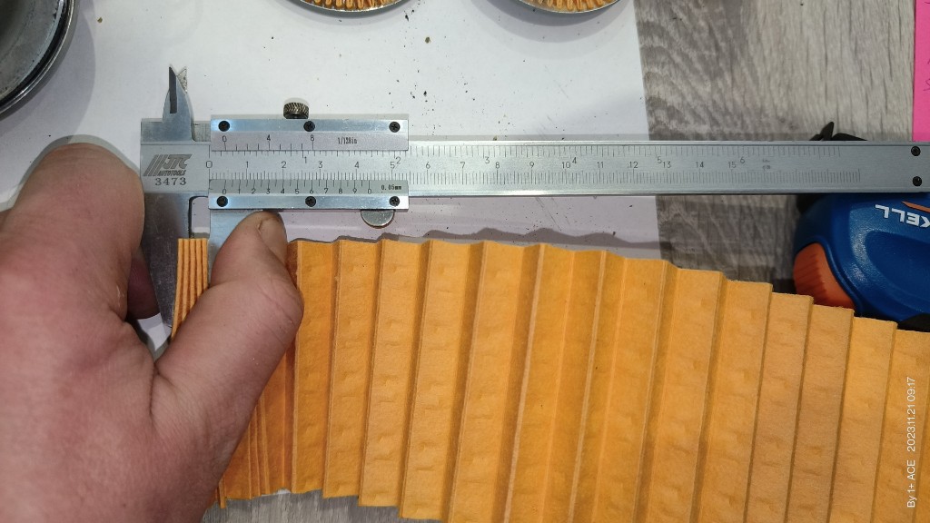

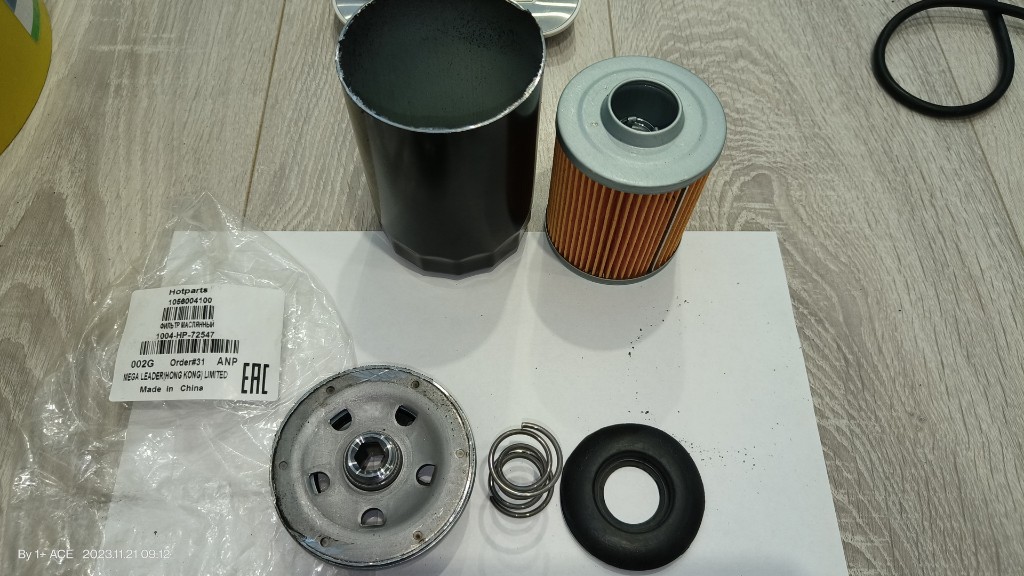

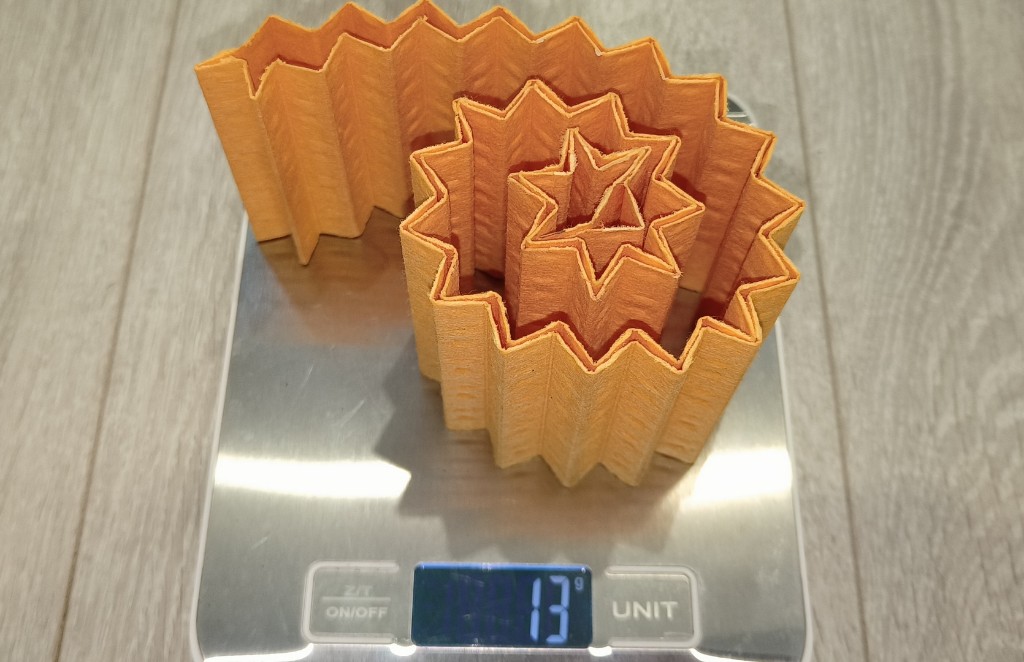

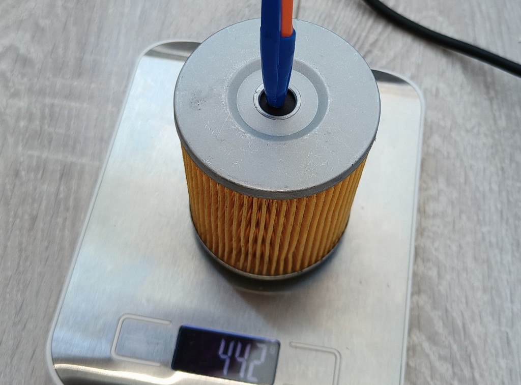

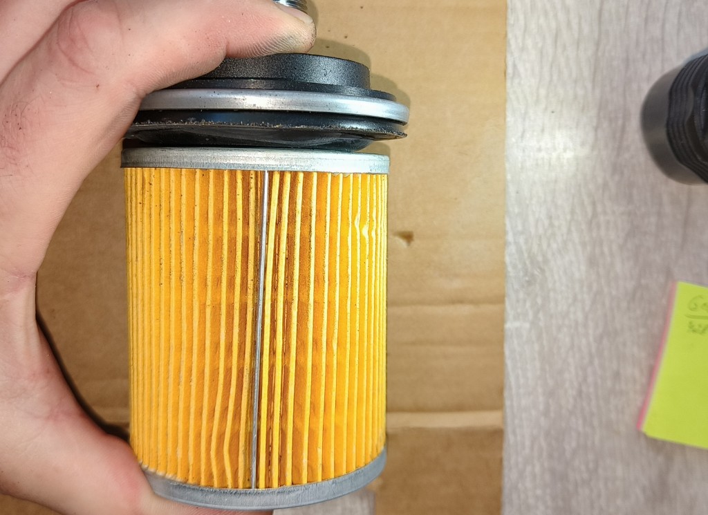

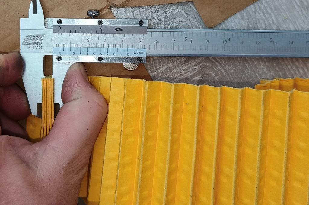

Повторный распил поддельного фильтра :facepalm
Распил масляного фильтра GEELY 1056004100 (подделка)
Цена 252 руб
Аналог MANN W719/45
Применимость - VAG 1.8-2.0 TSI, Geely Atlas 1.8T, Haval F7 2.0
Вес фильтра 438 грамм
Диаметр 76,0 мм
Высота 140,3 мм (с втулкой)
Уплотнение 62-71 мм
Резьба 3/4" на М27х1.5
Усилие открытия перепускного клапана 0,8 кг, диаметр седла 1,15 см, давление срабатывания 0,77 атм
Площадь фильтрации 866 см2, толщина бумаги 0,43 мм, вес бумаги 13 грамм, плотность 0,349 г/см3
Насобирал тут 3 близких очень подделки !
1) Haval 1017100XEC01 Масляный фильтр - Great Wall (Пост Gubkin #101460)
99% совпадение по всем элементам, 1% отличия это втулка резьбовая под 1 шестигранник
там даже вес такой же 438 грамм
2) Iteshuo JA-54 Масляные фильтры - разное (Пост Gubkin #107450)
бумага 1-в-1, но обратный в центре чуть иной формы, без лунки
3) VAG 06J 115 403 Q поддельный Масляные фильтры - VAG (Пост Gubkin #103131)
в нём всё тоже самое что и в Iteshuo JA-54 выше
Общая оценка 1
Подделка
