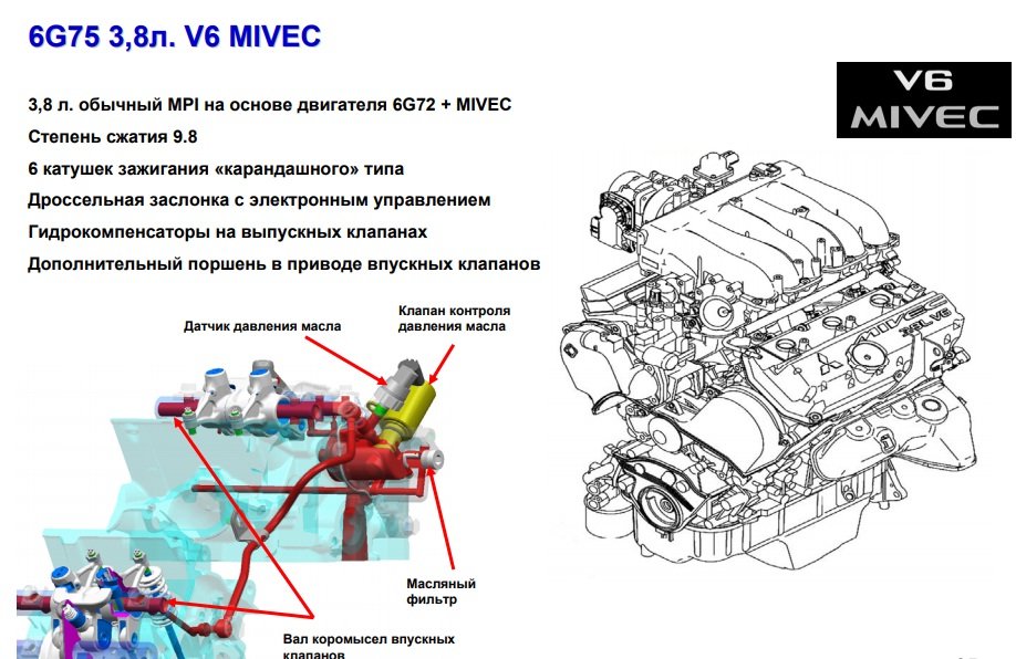

Всем Здравствуйте! Хочу спросить в этой теме. Поменял паджеро с6g72 на паджеро с 6G75 3,8 2014 года выпуска(MIVEK). В связи с этим подскажите пожалуйста какое масло в него лучше залить. Из рекомендаций в мануале 0W30,5W30,5W40 A5/B5,A3/B3/B4 или A1/B1.
масло для Pajero4
klay писал(а): ↑21 ноя 2018, 13:58 Из рекомендаций в мануале 0W30,5W30,5W40 A5/B5,A3/B3/B4 или A1/B1
это GDI мотор, никаких А/В спецификаций туда. 5w-30 c Acea C3 + MB 229.52
Если в грязь лазит то 5w-40 с Acea C3 + MB 229.51 + Dexos2
масло для Pajero4
Бозон Хиггса, на соседнем форуме пишут двигатель точно не GDI
и завсегдатаи рекомендуют 0-30 A5
секта мать их :lol:
масло для Pajero4
Там или MIVEC или GDI. Если тут первый, то 229.5 5w-30/40 в помощь.
масло для Pajero4
veles писал(а): ↑21 ноя 2018, 15:27MIVEC или GDI
митсубиси ещё не научилась ставить прямой впрыск и изменяемые фазы одновременно ?
это ты на кое-каком форуме чтоли вычитал :shoot:
масло для Pajero4
чаще попадались -эти
масло для Pajero4
Gubkin писал(а): ↑21 ноя 2018, 15:34 митсубиси ещё не научилась ставить прямой впрыск и изменяемые фазы одновременно ?
У качка спроси, он объяснит, почему там SOHC с MIVEC или DOHC с GDI
