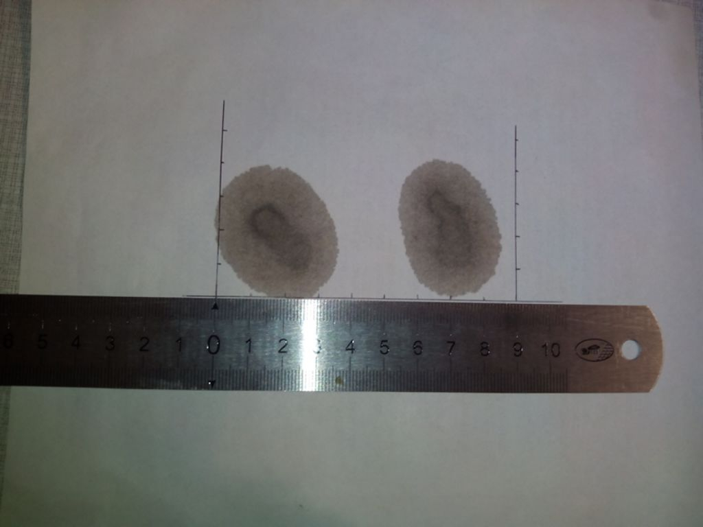

А вот и капельная проба созрела.

GReY, а у меня ваще трынец? :D
Отправлено спустя 4 минуты 8 секунд:
10мм и 35 мм
1-(10^2/35^2)=0,9184
