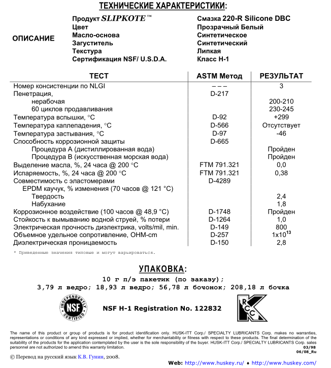

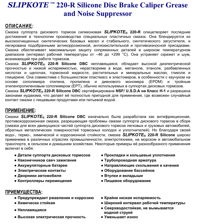

SLIPKOTE 220-R Silicone Disc Brake Caliper Grease
Описание
220R DBC_Rus.doc
(78.5 КБ) 1125 скачиваний

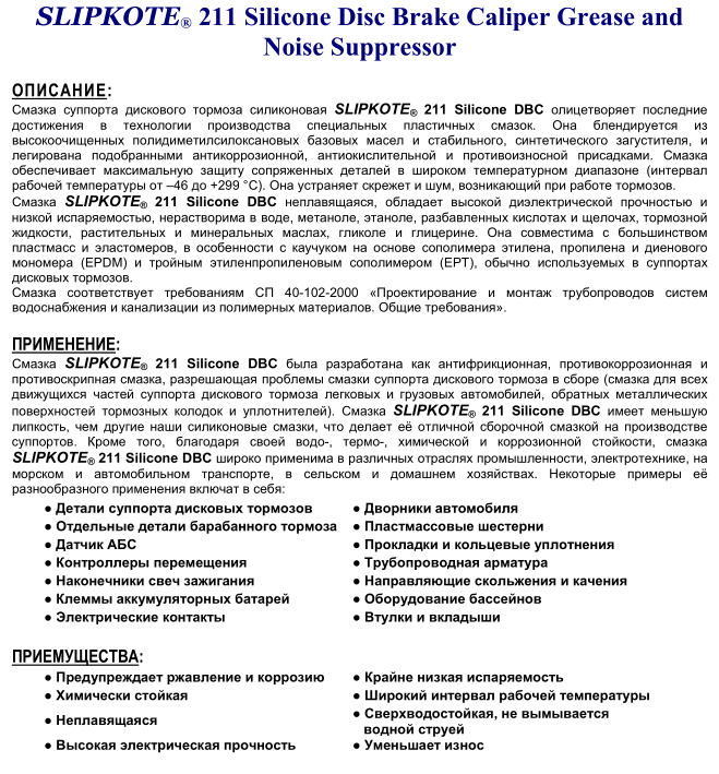

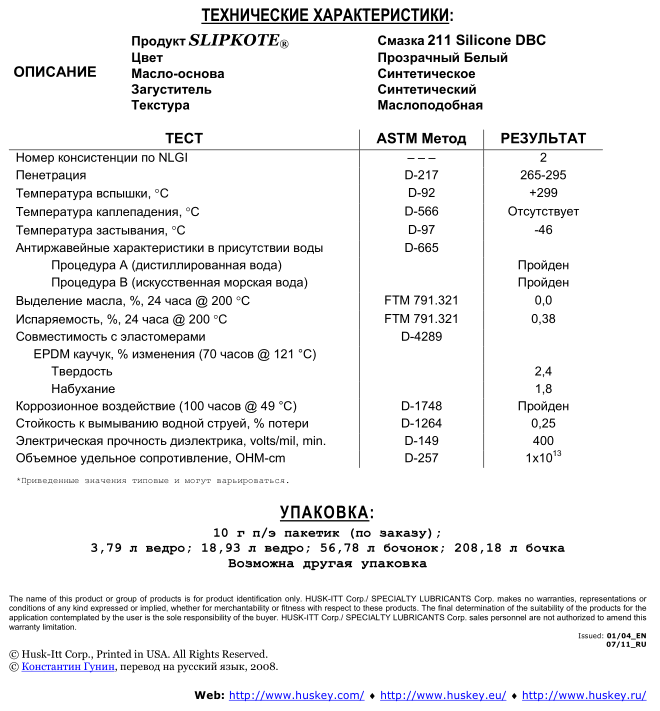

SLIPKOTE 211 Silicone Disc Brake Caliper Grease
Разница между смазками в том, что 211 менее вязкая, чем 220R и её предпочтительно использовать ее в районах с низкими температурами
211 имеет NLGI 2
220-R имеет NLGI 3

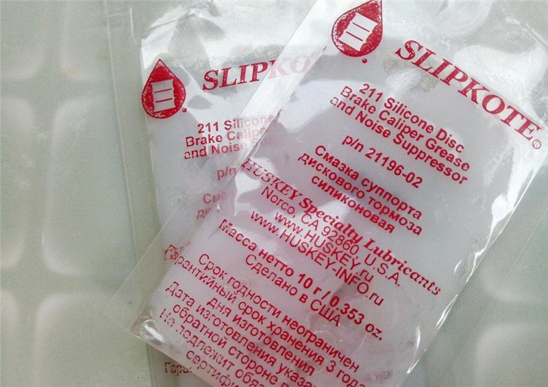

2119602 - Huskey SLIPKOTE 211, 10 гр https://www.emex.ru/f?detailNum=2119602 ... ndId=-3403
Slipkote 220-R DBC тюбик 85 грамм (код 72983)
Slipkote 211 DBC пакет 10 грамм (код 21196-02)

Подскажите, пожалуйста, эти смазки в крупных сетях (Экзист/АвтоДок/ЭМЕКС) не продаются? Артикулов для их покупки нет?
Сообщения: 20015
SLIPKOTE 220-R/211 Silicone Disc Brake Caliper Grease - смазка для направляющих суппорта
ну если только перепакованную купить уже
могу конечно ошибаться, но
Toyota "08887-01206" это SLIPKOTE 211
Toyota "08887-02706" это SLIPKOTE 220-R

Код (артикул) для заказа
цена конечно запредельная
554 руб за 10 гр

Gubkin писал(а): 554 руб за 10 гр
Это гон какой-то, её цена 180 руб.
http://www.smazmag.ru/katalog/internet- ... e-211-10gr
https://www.google.ru/search?q=SLIPKOTE%20211&rct=j

Не так. На тюбике смазки Huskey HVS-100 Silicone написано применение как смазки суппорта дискового тормоза. Но не написано, что где-нибудь в Туркмении, где температура воздуха зимой в среднем +6°C.
В Сибири, где температура зимой может быть до -50 °C нельзя применять Huskey HVS-100 Silicone в суппорте, потому что Huskey HVS-100 Silicone гораздо вязче смазки Slipkote 220-R Silicone.

Speed King, Уважаемый мы вас так ждали, а вы по моему лукавите! или просто подзабыли ?
почему производитель указывает температуры применения одинаковые -46 +299 ?
можно ваши аргументы выслушать по вязкости, где написано что они сильно разные, вроде как 211 жиже...
