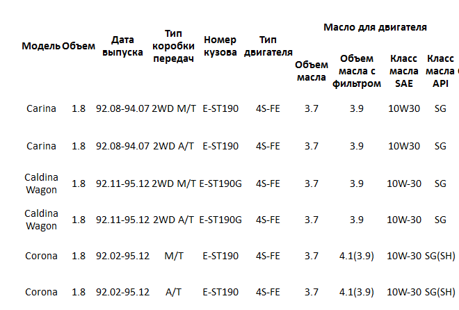

По инструкции можно лить что угодно. Рекомендованная вязкость 5w-30 и 10w-30. Учитывая древность двигателя и пробег, я б на лето рекомендовал 10w-40. На зиму 5w-40.Как я писал раннее я залил масло NGN Profi 5w30 синтетика, залил при пробеге 250 144 сейчас уже конец зимы пробег 252 220 пробег небольшой конечно но остаток масла в канистре на доливку я уже израсходовал, оставалось примерно грамм 300. В целом масло неплохое, на лето попробую залить 5w40.

Да, для рынка США. Цена будет неадекватна.Евгений писал(а): 10w30 есть синтетика?

не,10-40 не нужно,10-30-самое то-"вкуснятина" ...Вадим не кусал),но Пао уважаю)))

10w-30 синтетика настоящая - это если Amsoil брать по 1000 руб за литр.
И ничего в плане доп.защиты двигателя это не даст.
