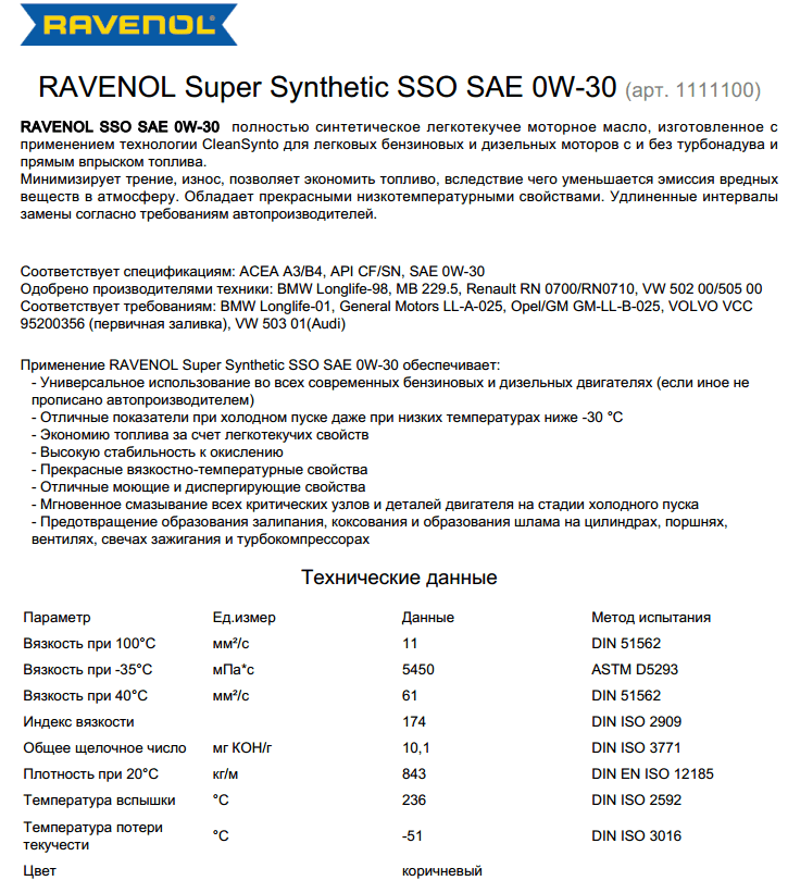

Официальная страница продукта с описанием http://www.ravenol.su/product/2-super-s ... -sae-0w-30
Старый PDS

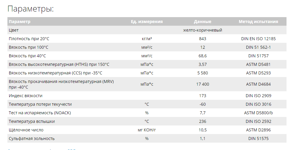

Новый PDS

А какой HTHS у SSO?
Elena RAV
оф.представитель
Сообщения: 371
Откуда: Ростов-на-Дону
Имя: Елена
Авто: KIA Soul 1.6 АКПП
Масло: RAVENOL EFE SAE 0W-16
RAVENOL SSO 0w-30
Сообщение Elena RAV »
Denis_dust писал(а): А какой HTHS у SSO?
Больше 3,5 МПа
