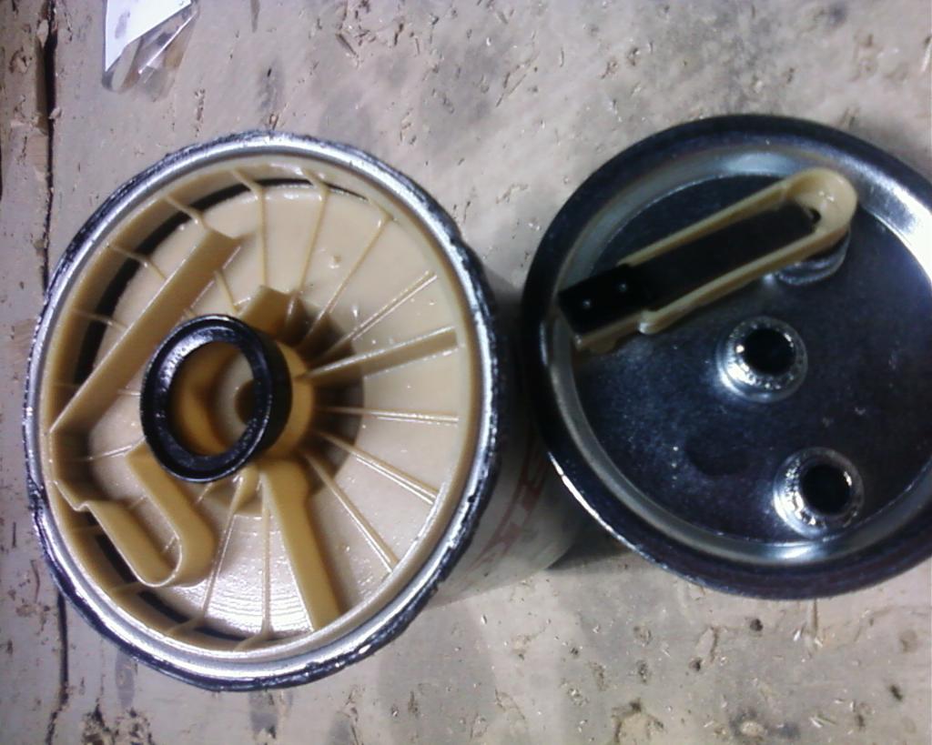

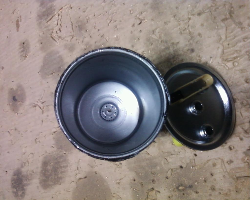

Опять конструкция как ONNURI, AMD, JHF, PARTS MALL, HERTH + BUSS JAKOPARTS
В черный список
Фото с соренто-клуба. Пишет "вот так я попал на замену форсунок, сегодня машина не завелась совсем"
Топливные фильтры TSN
Gubkin писал(а): Опять конструкция как ONNURI, AMD, JHF, PARTS MALL, HERTH + BUSS JAKOPARTS
Прошу прощения, а что с не так с этой конструкцией, почему в чёрный список?

Сообщения: 19977
GReY писал(а): а что с не так с этой конструкцией, почему в чёрный список?
не проклеена по периметру бумага - значит переток
и степень фильтрации явно не 5 мкм как требует common rail
т.к. бумага не двойная

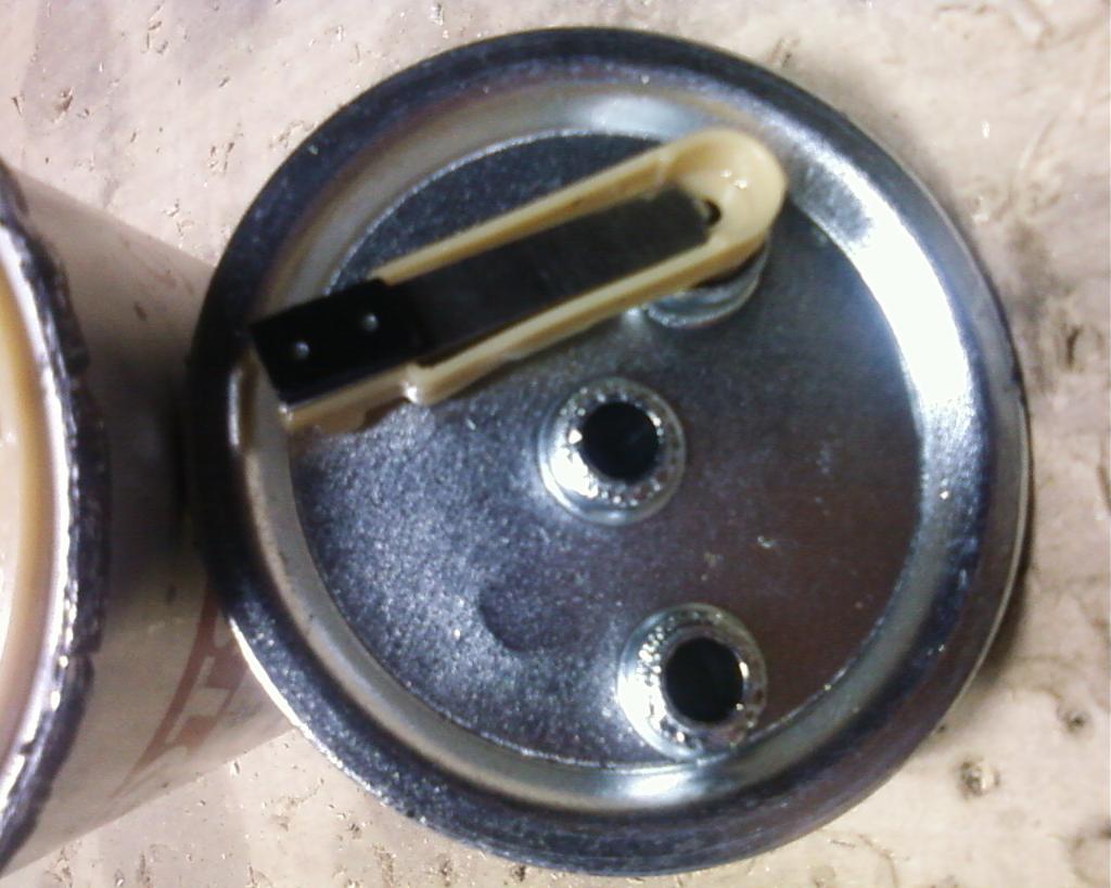

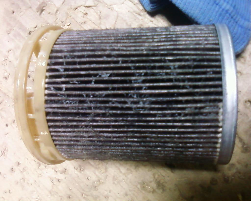

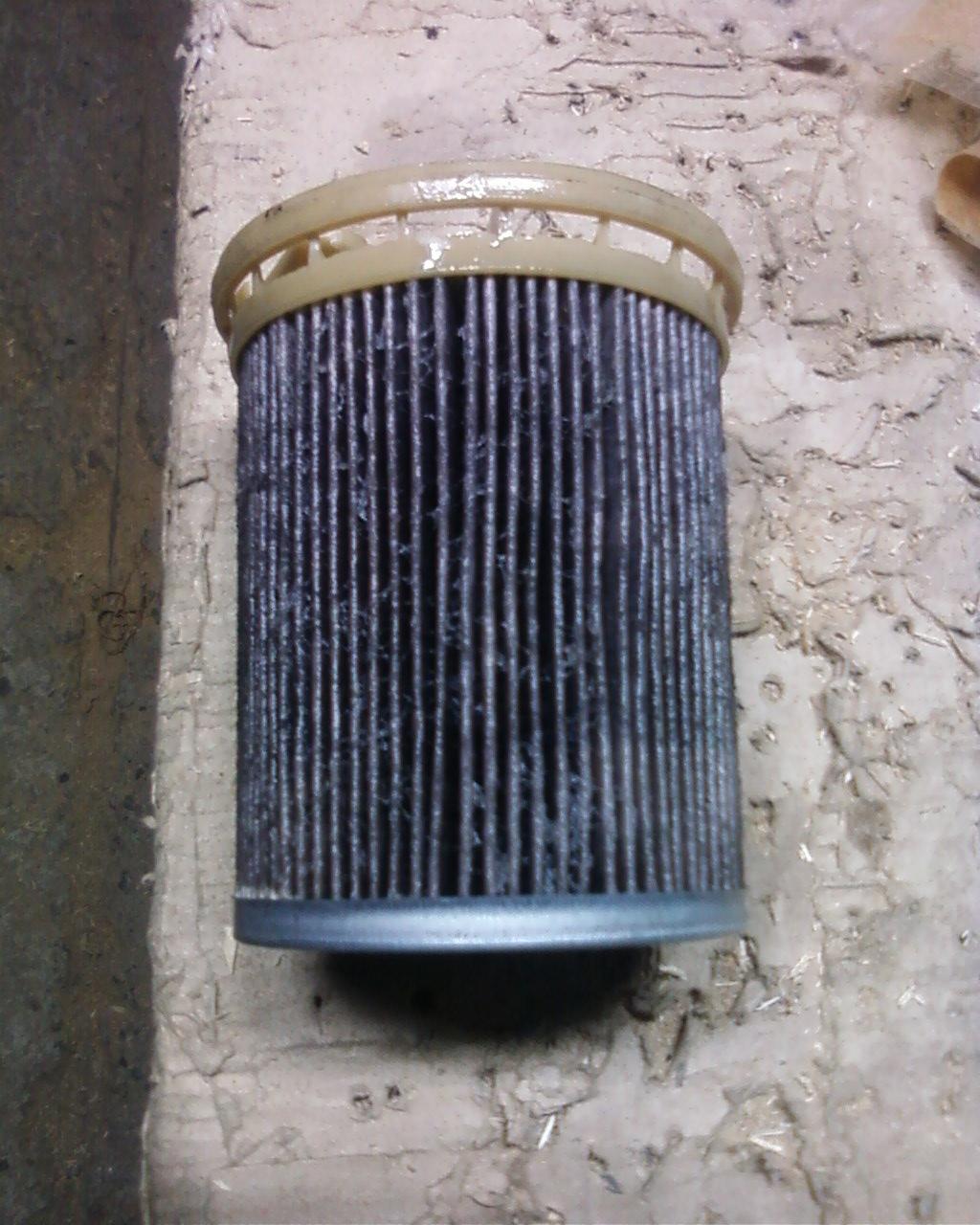

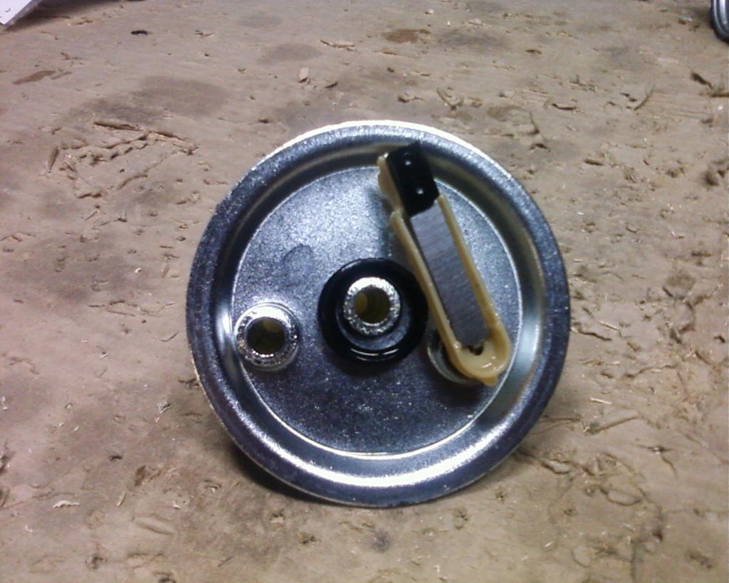

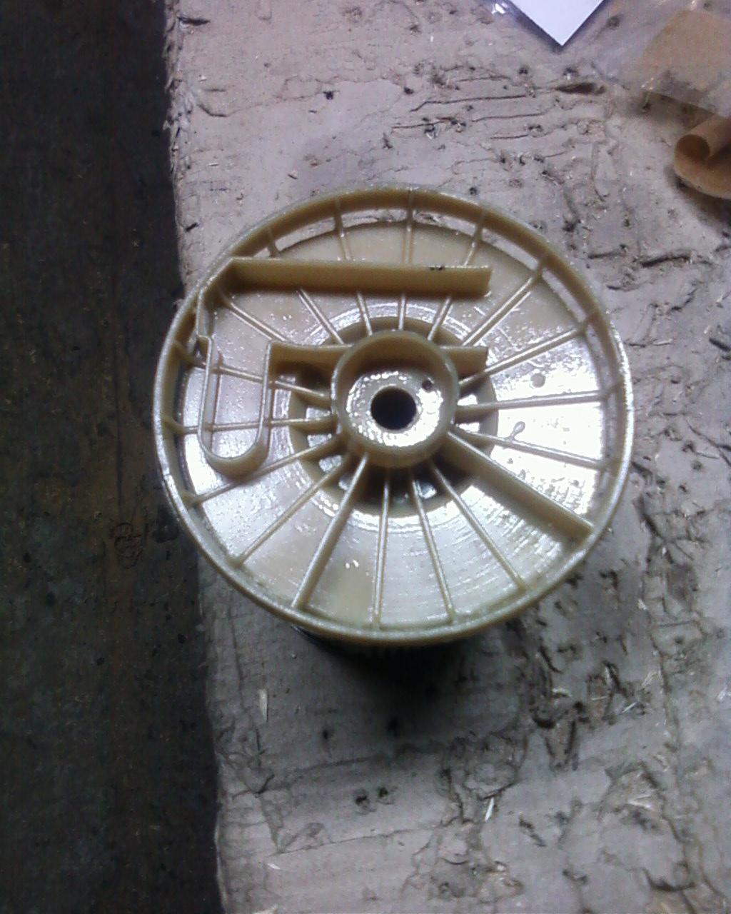

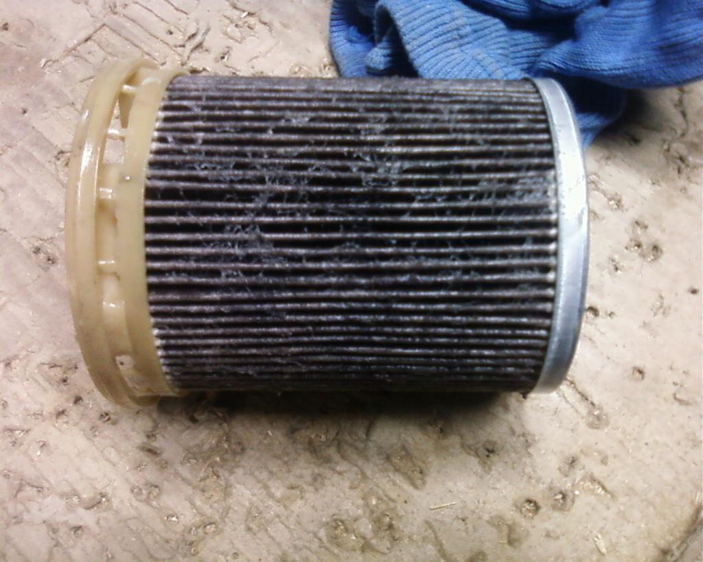

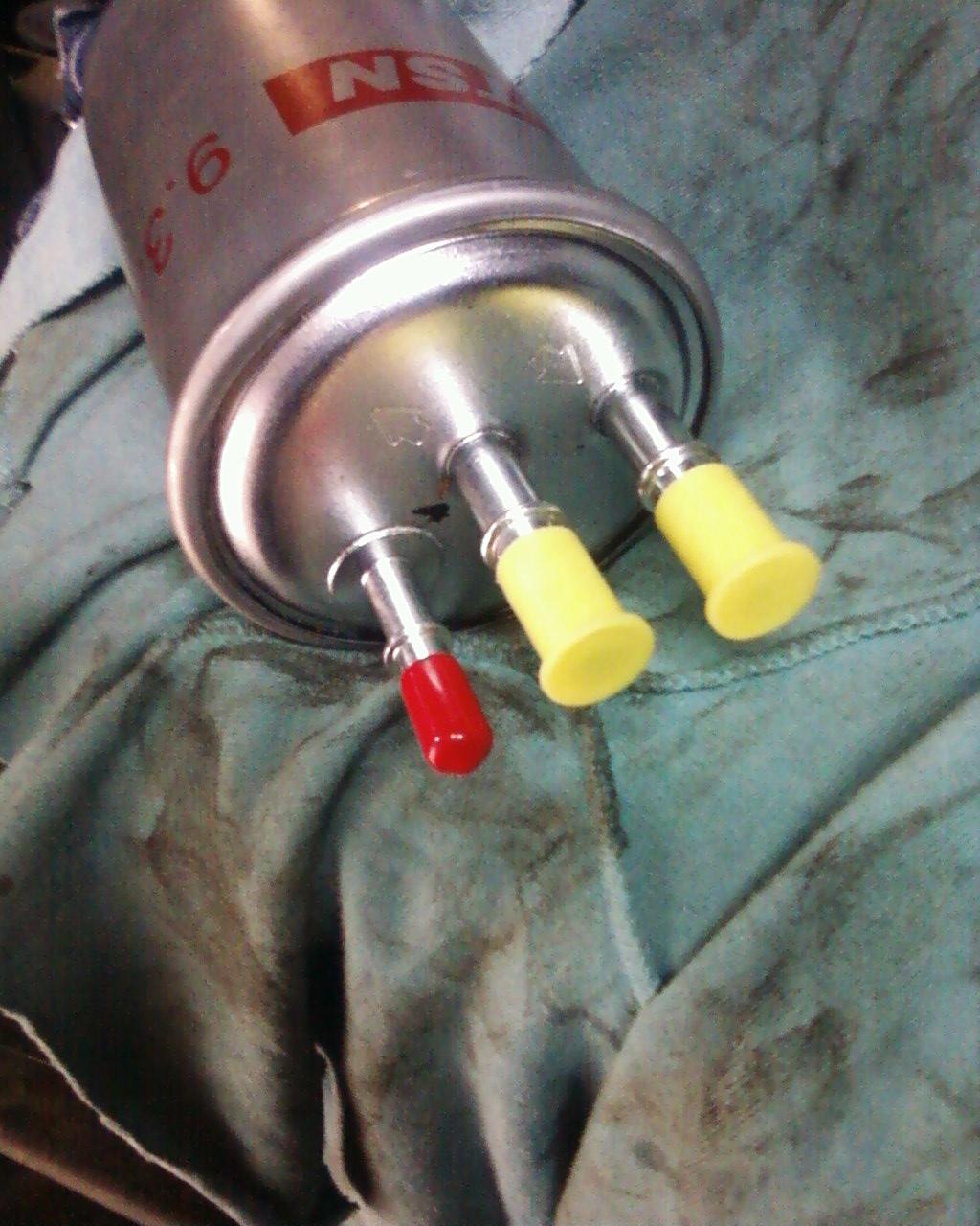

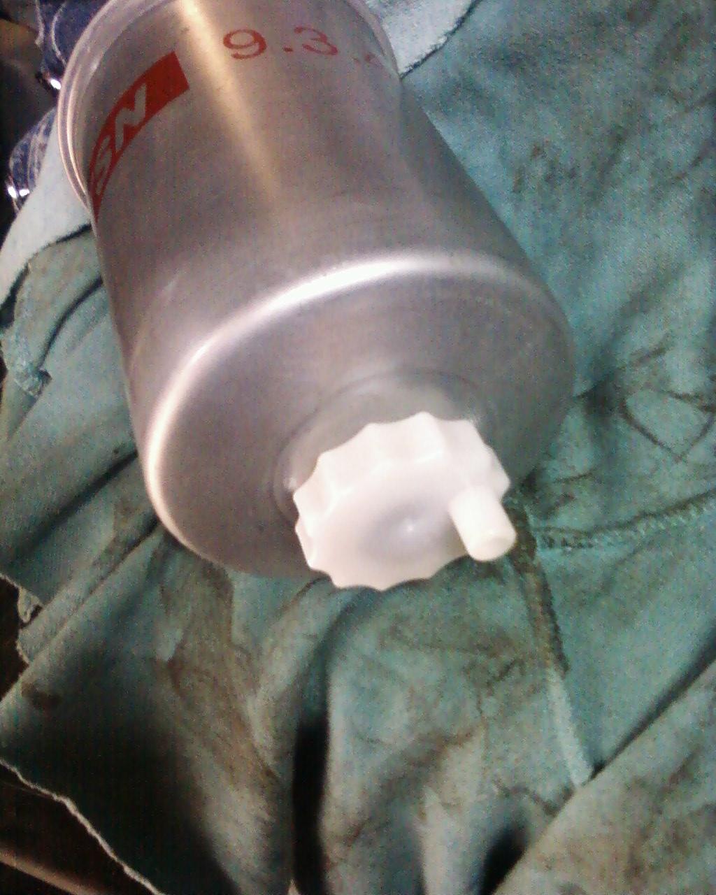

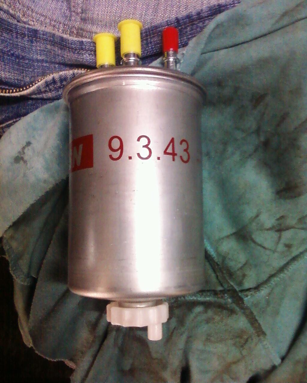

TSN 9.3.43. Фильтр для двигателей с Common Rail.Качество бумаги плохое.Фильтр использовался для предварительной очистки топлива в гараже.На двигателя с Common Rail не устанавливать !!!

Ещё

Продолжение.
aleksrus51 писал(а):На двигателя с Common Rail не устанавливать !!!
в чём это проявляется? на фото не видно, точнее видно нормальный такой фильтр
aleksrus51
Сообщения: 27
Зарегистрирован: 11 фев 2017, 16:46
Авто: Hyundai H-1 13г.в.
Сообщение aleksrus51 »
Бумага точно не для топливной Common Rail.
Сообщения: 19977

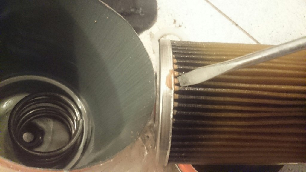

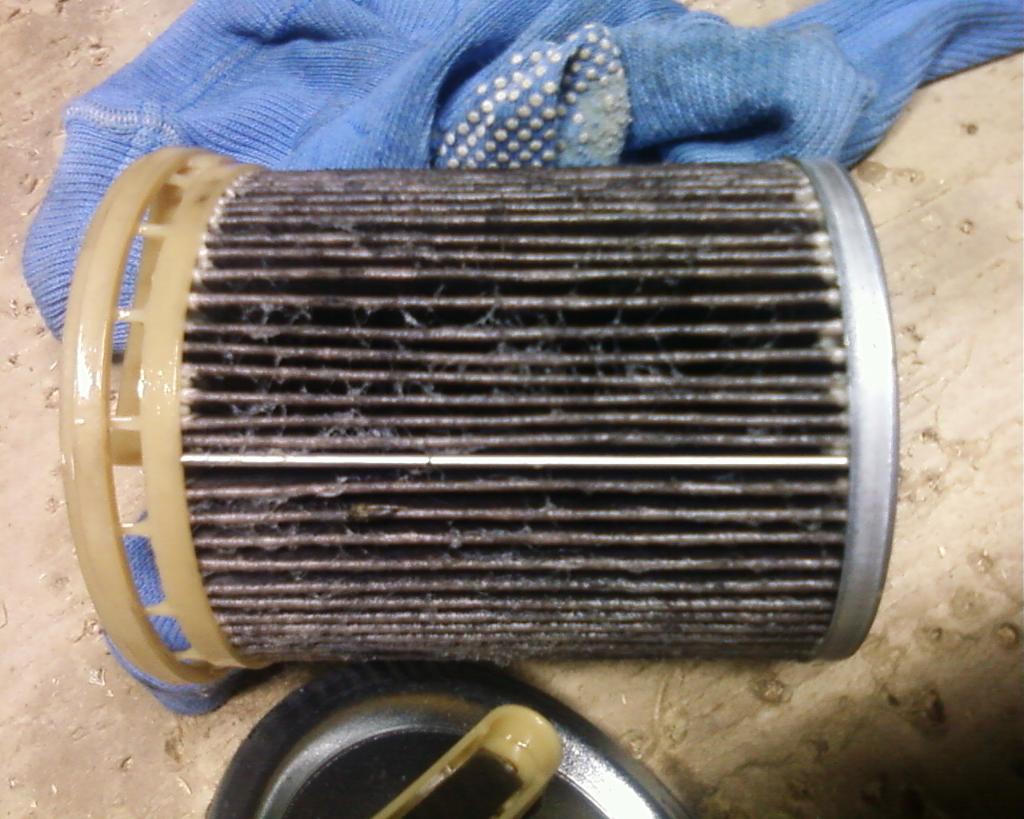

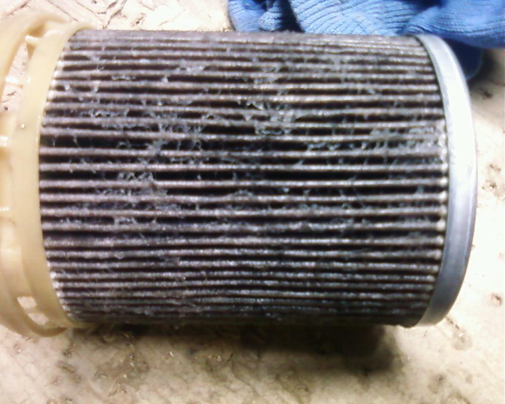

Распил TSN 9.3.42
фильтр предназначен для дизеля с топливной CR
как видно по бумаге, это явно не 2-5 мкм, а 20-40 мкм
в общем ждите проблем...
