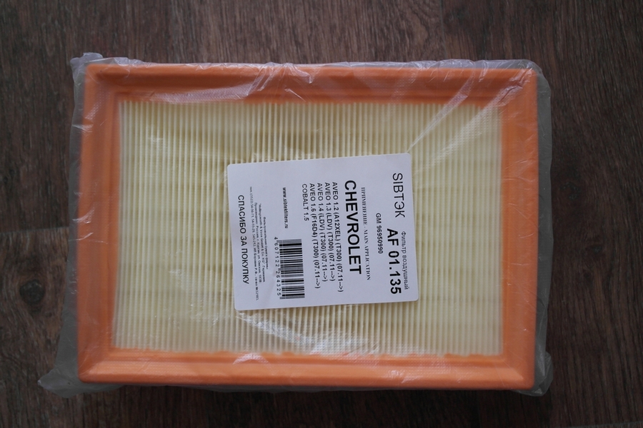

Поменял воздушный фильтр на своей машине Chevrolet Aveo T-300 на SibTek AF 01.135. Фильтр подошёл без проблем, зазоров при установке нет, вообщем всё нормально.
SibТЭК

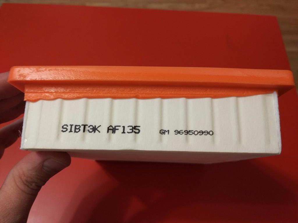

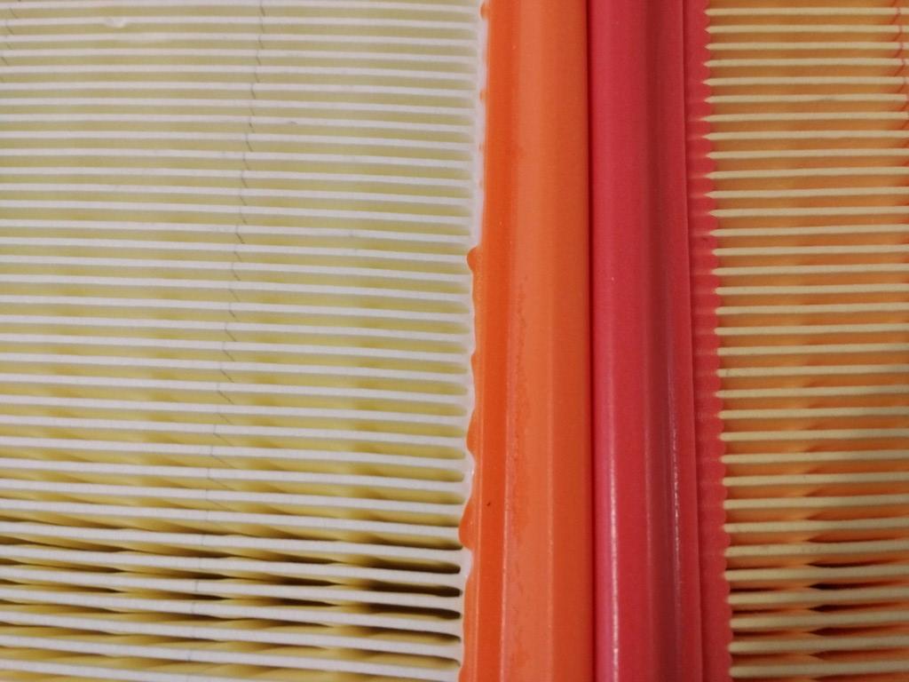

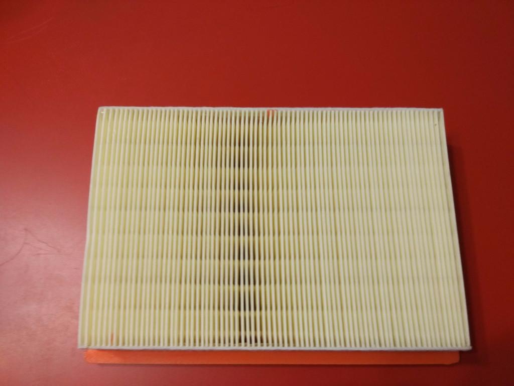

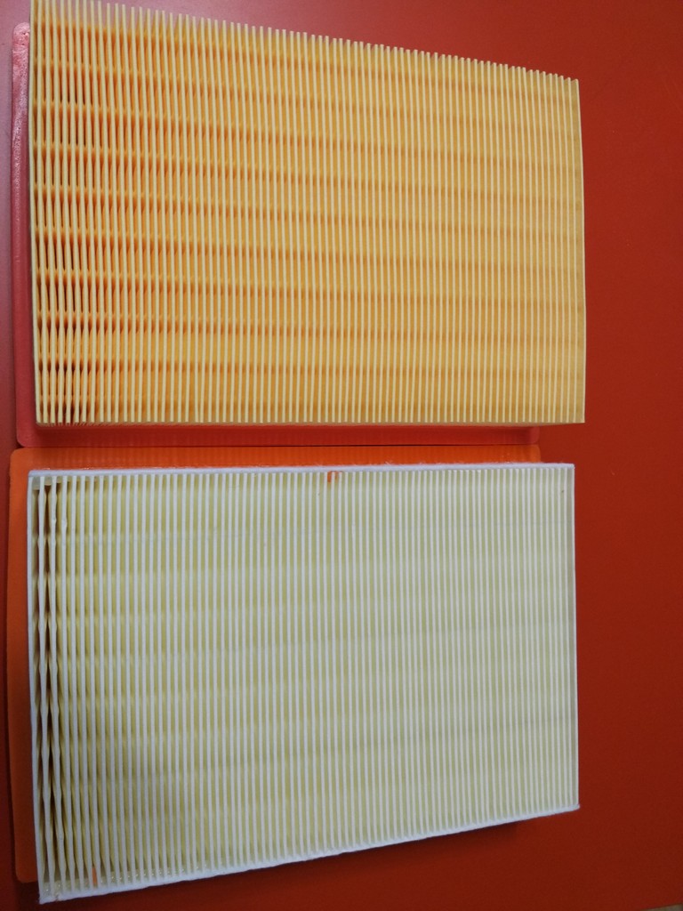

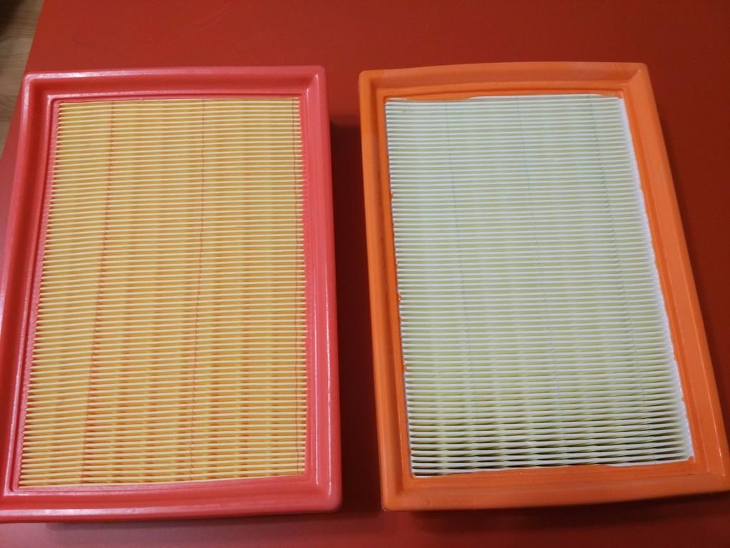

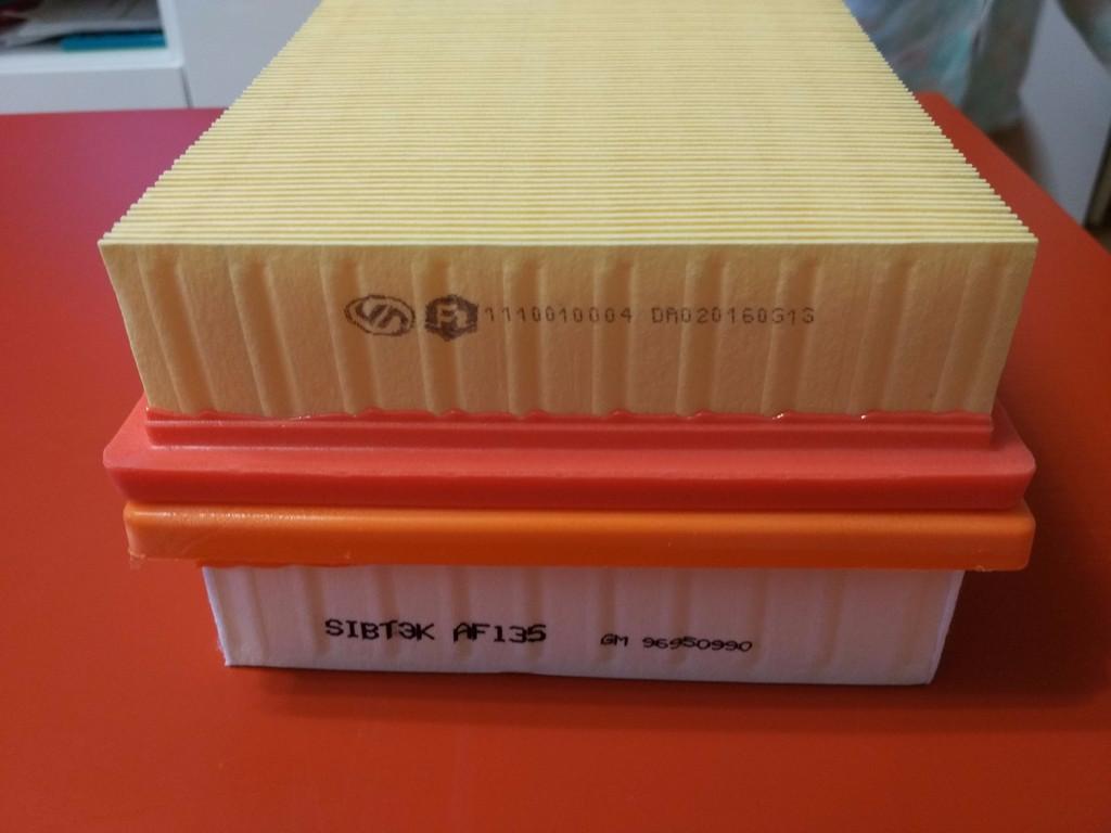

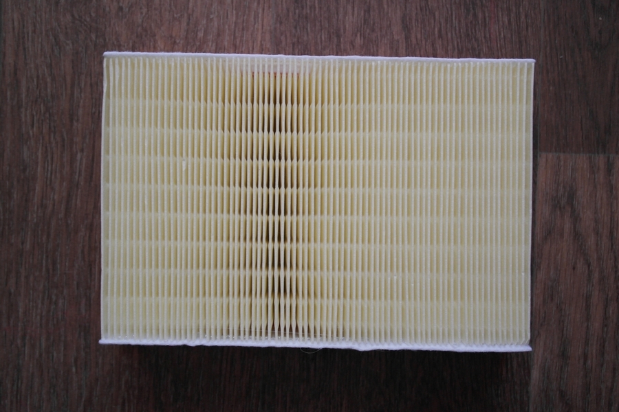

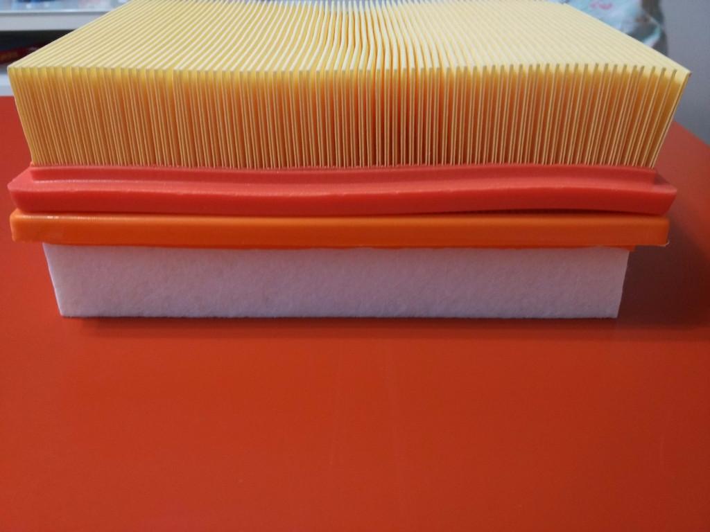

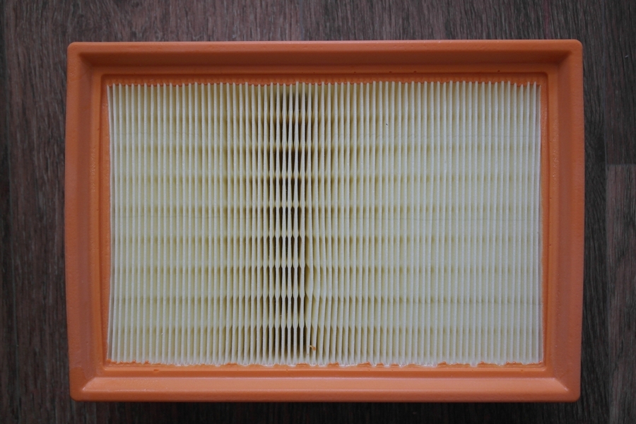

yev, дополню твой отзыв. Тоже заказал данный фильтр AF135 SIBTEK, автодок направление SIB, цена 196р. Сделал несколько фото, в том числе и в в сравнении с Воздушные фильтры DODA (Пост veles #32101) .
У сибтэк как и положено боковины проклеены каким-то синтетическим материалом.
Проклейка у DODA как-то аккуратнее выглядит.

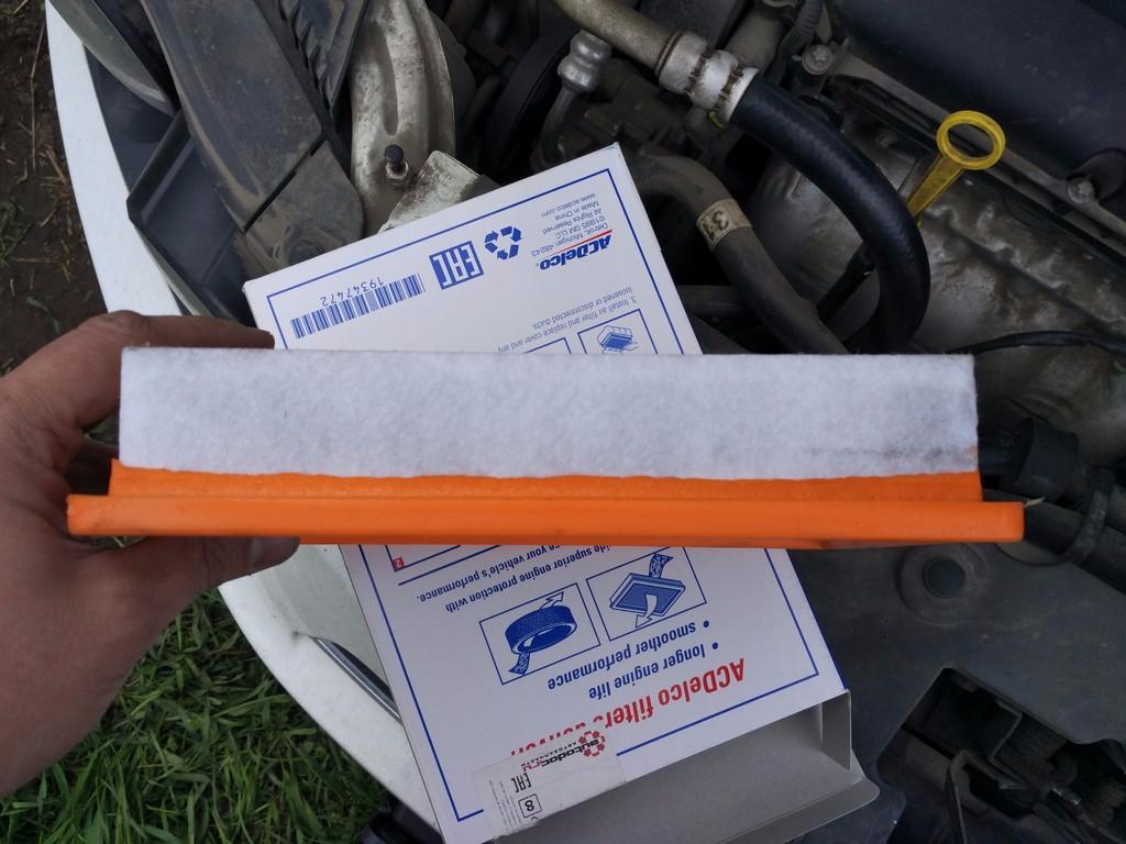

судя по фото, высота окантовки одинаковая
SibТЭК
Если высота канта одинакова, криво поставили или не протянули крышку. На Астре крышка вставлялась немного с натягом в сторону радиатора( кто катал, знает), на Антаре резиновый кант по жесткой рамке, тоже встает своебразно. Взял за правило тоненько :) смазывать привалочные плоскости силиконом по типу смазки уплотнителя на дверях в морозы. Фильтр встает отлично и даже если есть микрозазор(что после снятия не наблюдал) пыль будет садиться на масляную пленку.
SibТЭК

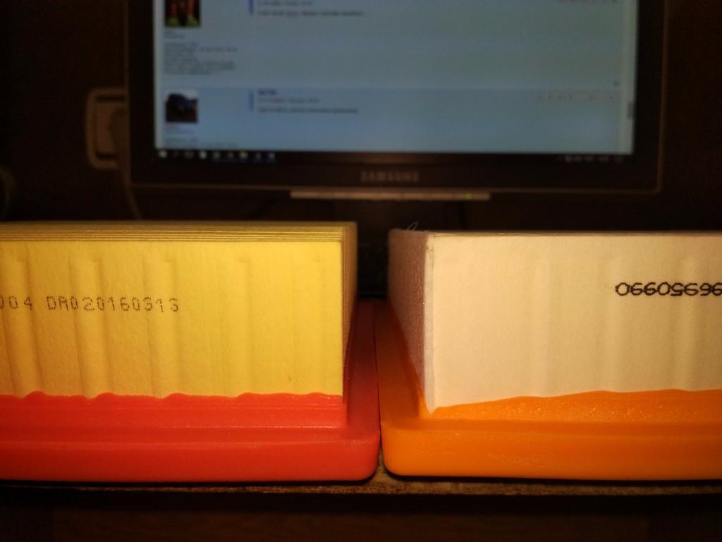

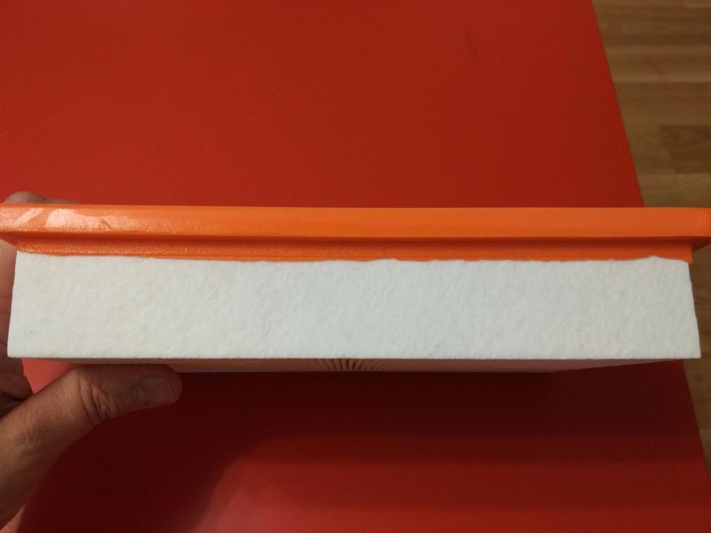

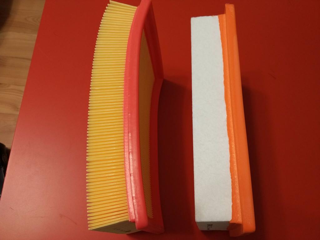

Для сравнения по высоте сделал фото, слева DODA
Размеры фильтра: 239мм*168мм*50мм (размеры MANN C2402 240мм*167мм*50мм, KNECHT-MAHLE LX1997 (идет в оригинале) 170,8мм*242мм*52,3мм)
Толщина уплотнителя 10мм, одинакова по всему периметру.
Количество складок - 76
Отправлено спустя 16 часов 31 минуту 33 секунды:

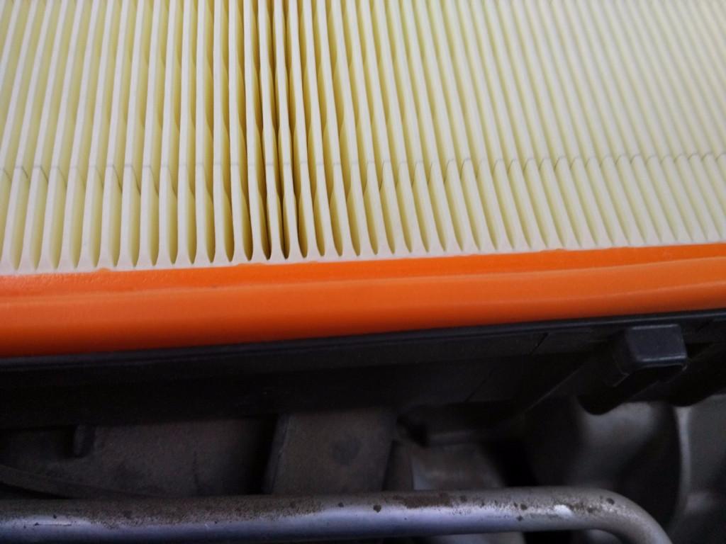

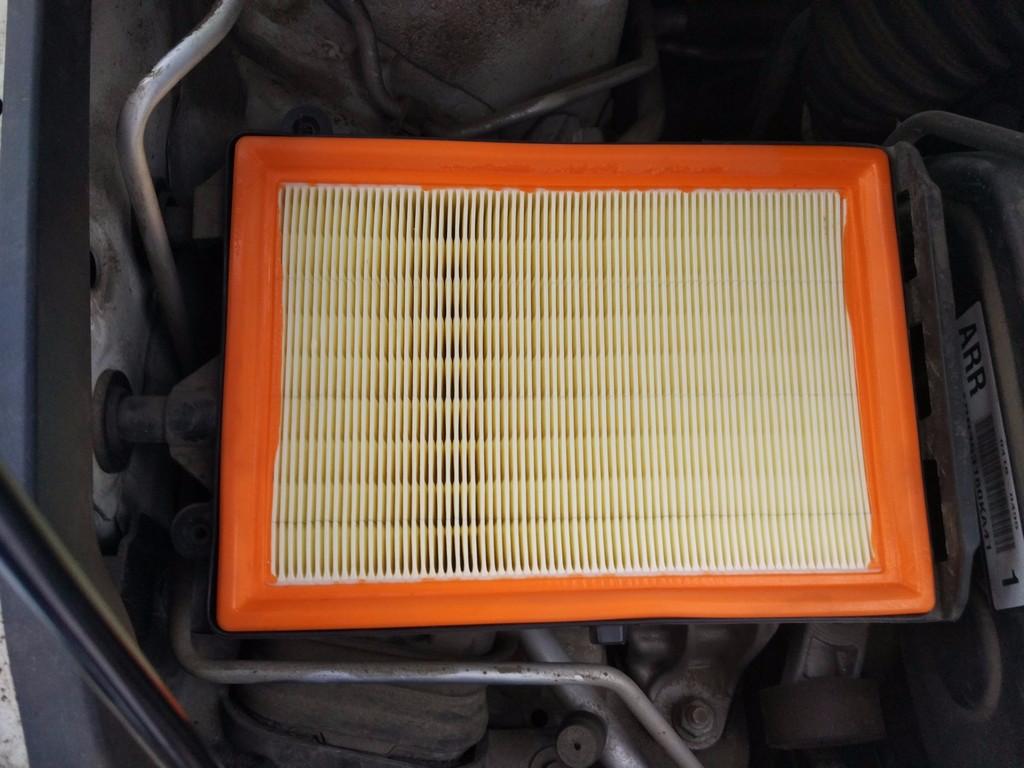

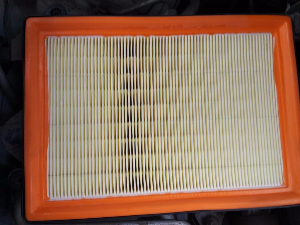

Установка на авто:
Все ровно, плотно, щелей нет. Крышкой вроде плотно прижало, фильтр не болтается. Пока на нем поезжу, посмотрю через некоторое время, не будет ли пропуска пыли.
Отправлено спустя 1 час 10 минут 20 секунд:
Осмотр показал, что фильтр стоит хорошо, видимых следов пропуска пыли нет. Претензий нет.

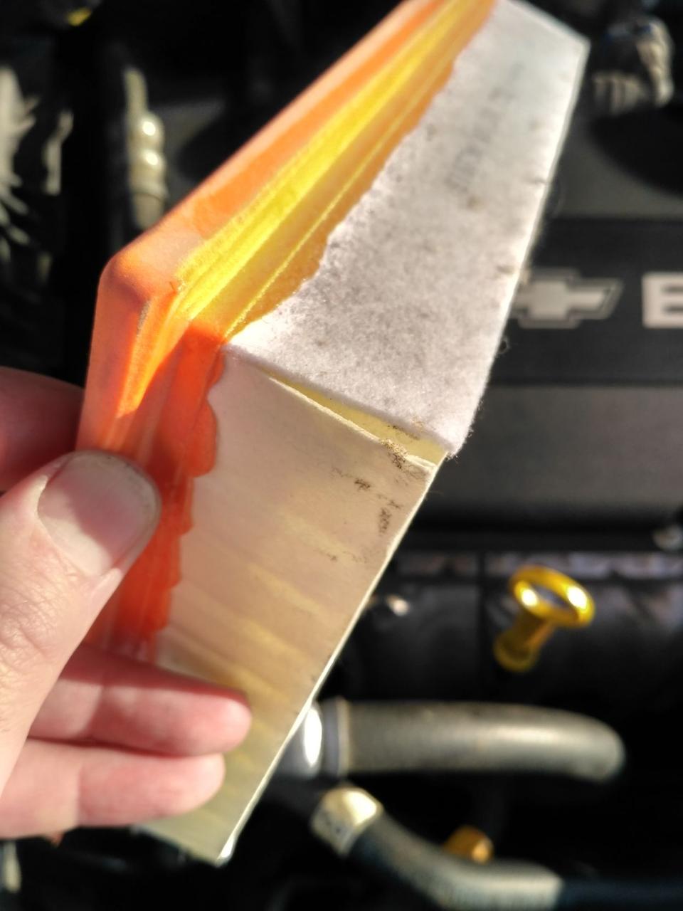

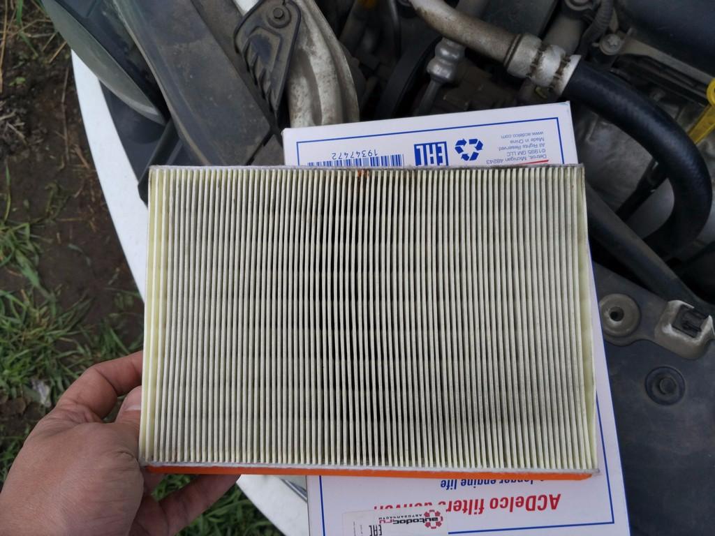

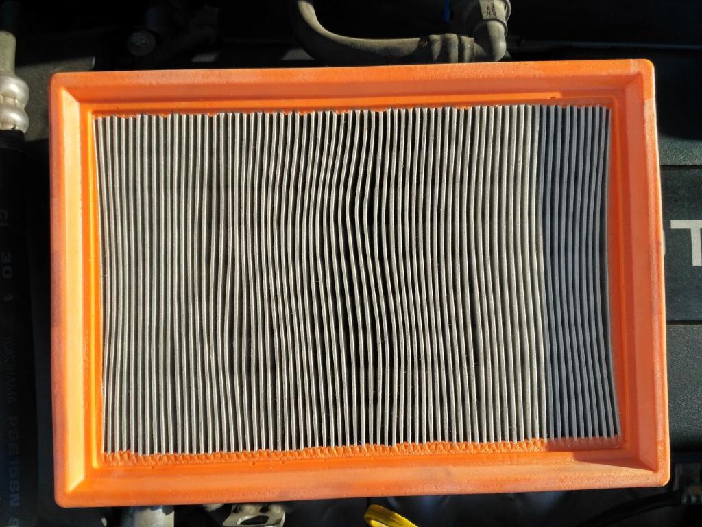

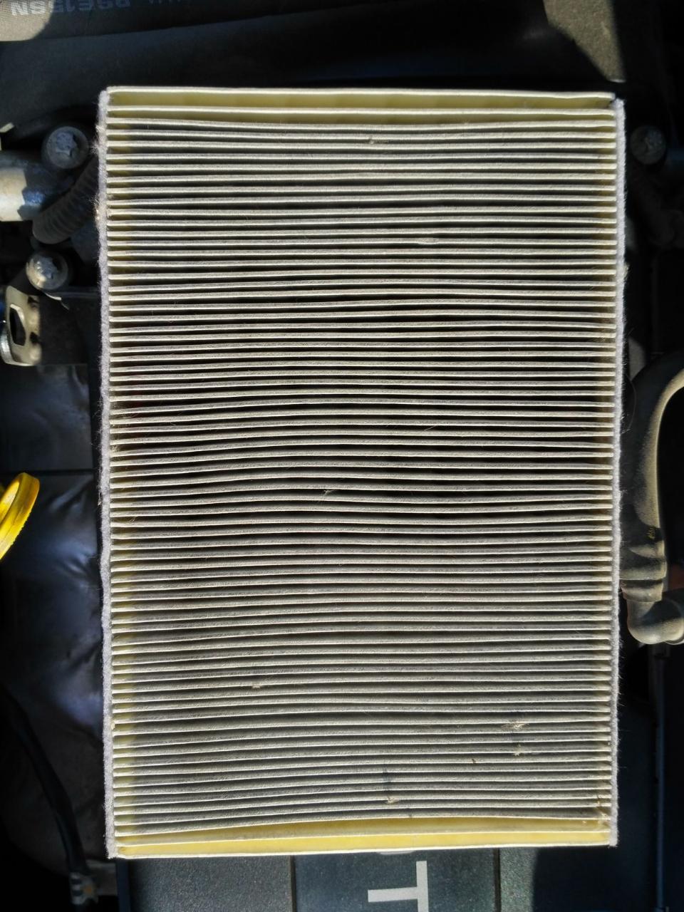

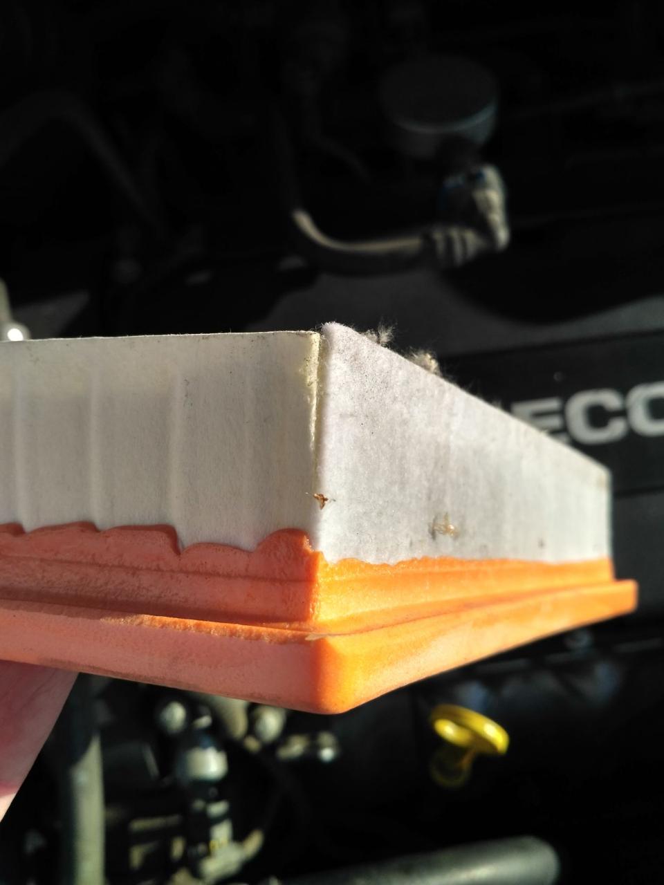

Снял воздушник, фото прилагаю, выводы делаем сами. Стоит с апреля месяца вроде (вечером точно гляну, ). Углы расклеились.
P.S. Ставил фильтр 16.04.2016, пробег на нём 6882 тысячи.
Последний раз редактировалось yev 30 ноя 2016, 14:22, всего редактировалось 1 раз.
SibТЭК
veles писал(а):Проклейка у DODA как-то аккуратнее выглядит
небо и земля
для ОАН не понравился салонный сибтек,уж биг какашка,но ЭТО...какой то хлипкий весь,геометрии нету(чтобы края плотно прилегали,то есть овалом,а не прямой) ,мой вердикт ф топку! причем более дорогой ,угольный брал.
SibТЭК
yev, мда... Fortech при схожей цене гораздо лучше выглядит даже после года эксплуатации.

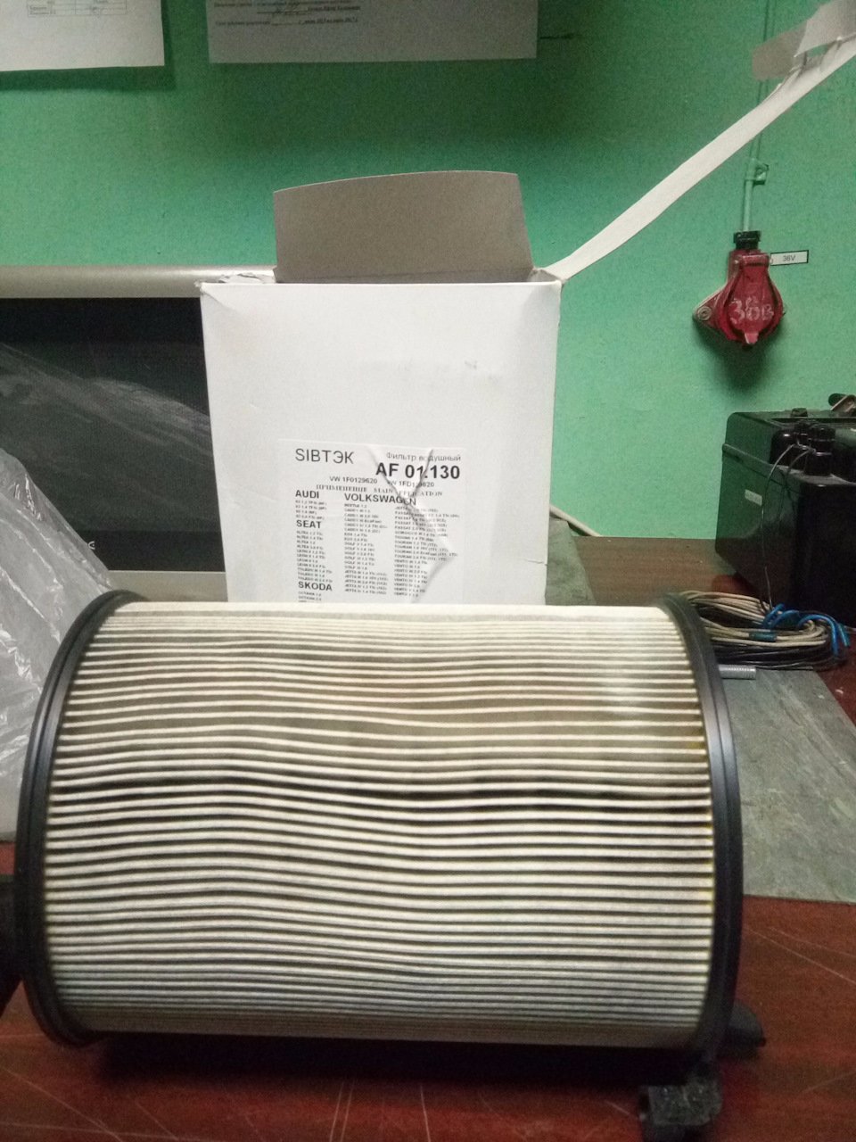

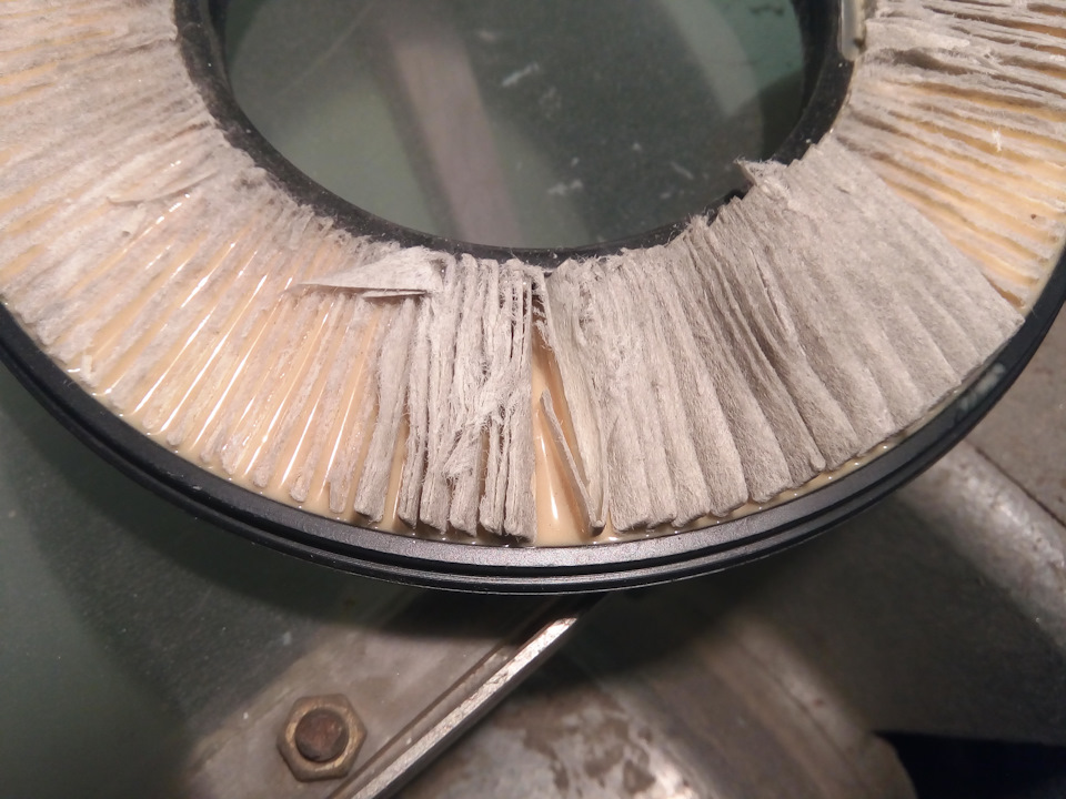

Итак про сибтек, купил фильтр AF01 130 для тигуана 1.4.CAXA
разобрал его ..и..
вклейка фильтрующего элемента - хорошая, самой бумаги - 6.5 метров, думаю - нормально.
а вот соединение концов вызвало вопрос - прошу подсказать - можно ли ездить с таким фильтром, и должно ли так быть
на срезе - видно, сто соединено - в один загиб, и не проклеено место соединения...хрен бы с ней, с проклейкой, но блин - мне кажется в один загиб - маловато....
Воздушные фильтры SibТЭК
vanj писал(а): ↑18 авг 2017, 19:57соединено - в один загиб, и не проклеено место соединения
это не нормально, никогда такого не было в именитых фильтрах
