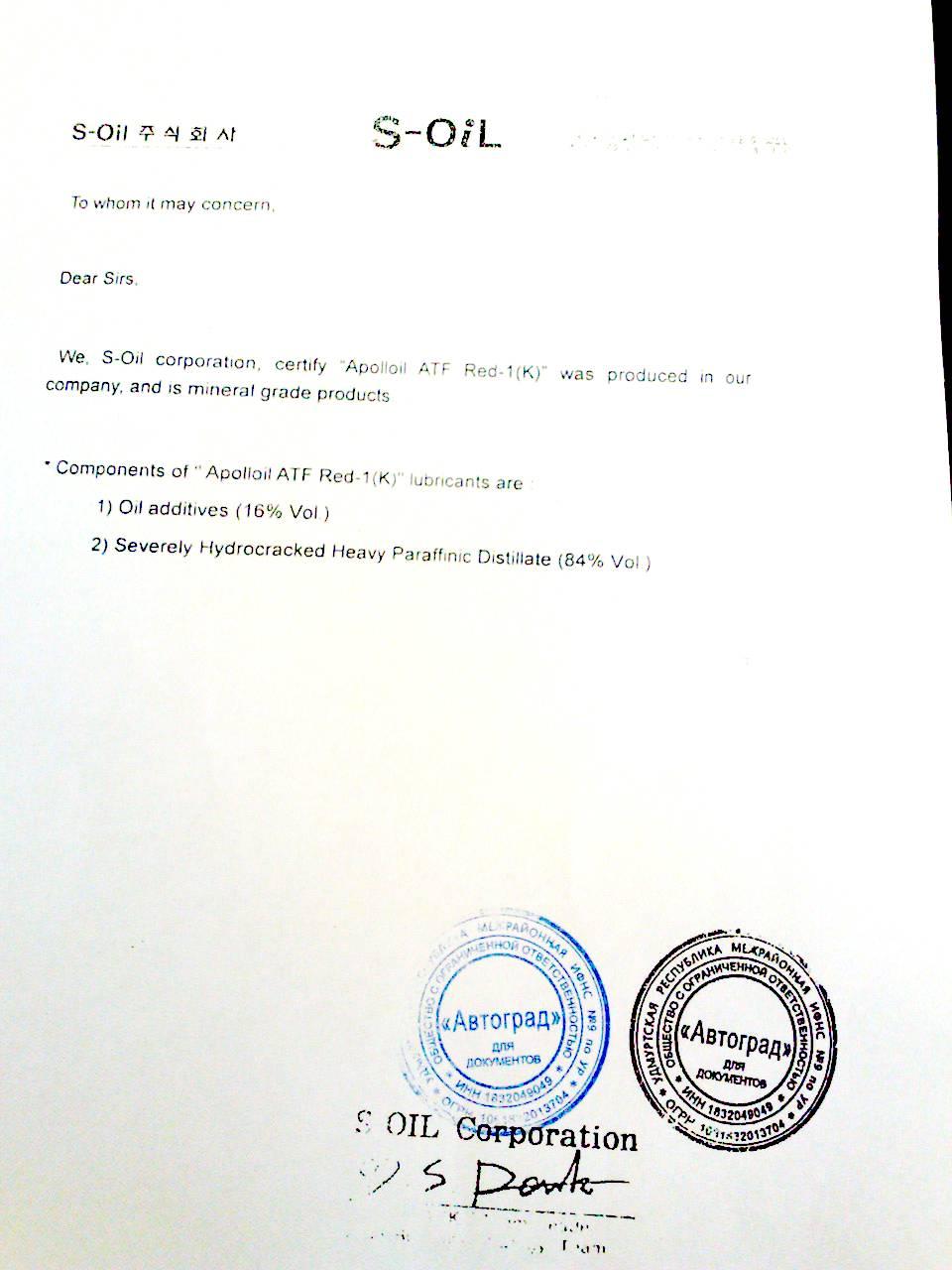

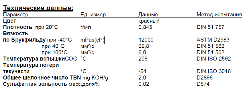

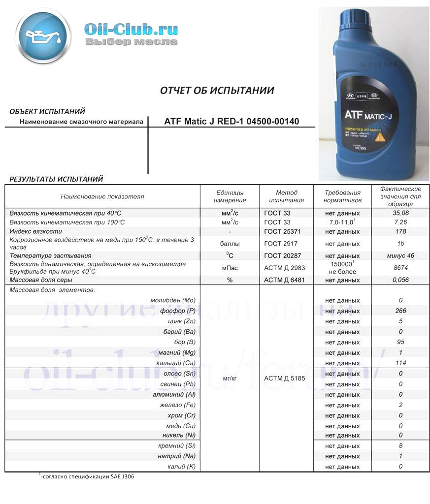

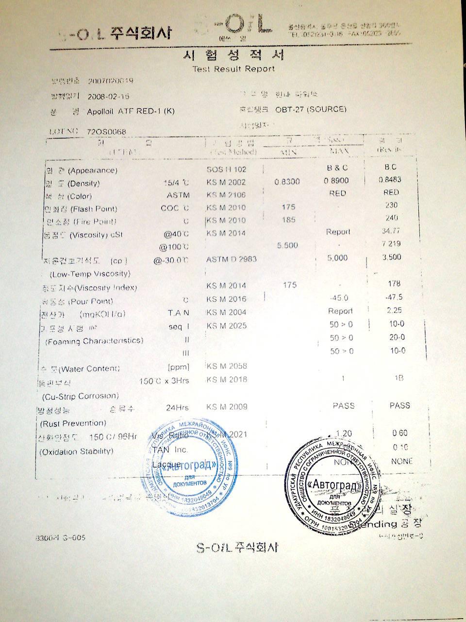

Паспорт на оригинал этой жидкости
В былые времена делал анализ на некогда дружественном ресурсе

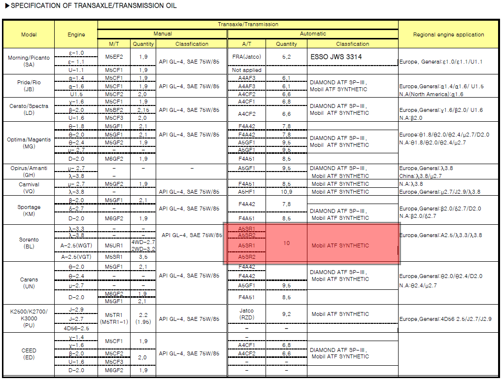

В другом документе
Bulletin_KT2007022308.pdf
(45.23 КБ) 3728 скачиваний
предлагается использовать Mobil ATF Syntetic
Какие допуски имеет это масло ?
JASO 1-A и Ford Mercon V
Соответствует
Ford Mercon
General Motors Dexron IIIH
General Motors Dexron IIIG
Voith H55.6335.3X
MAN 339 V1
Volvo 97340
Volvo 97341

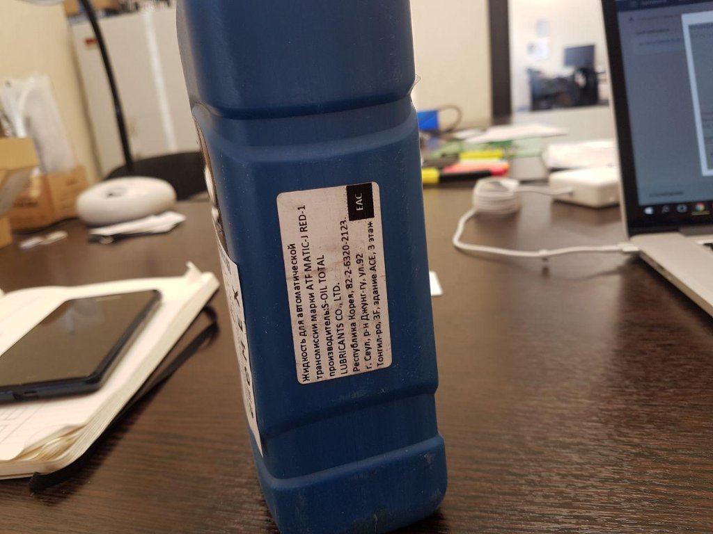

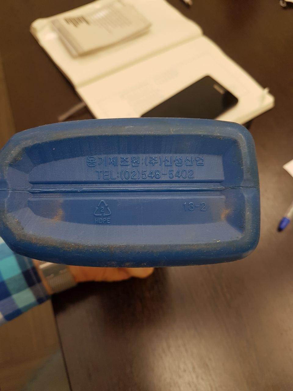

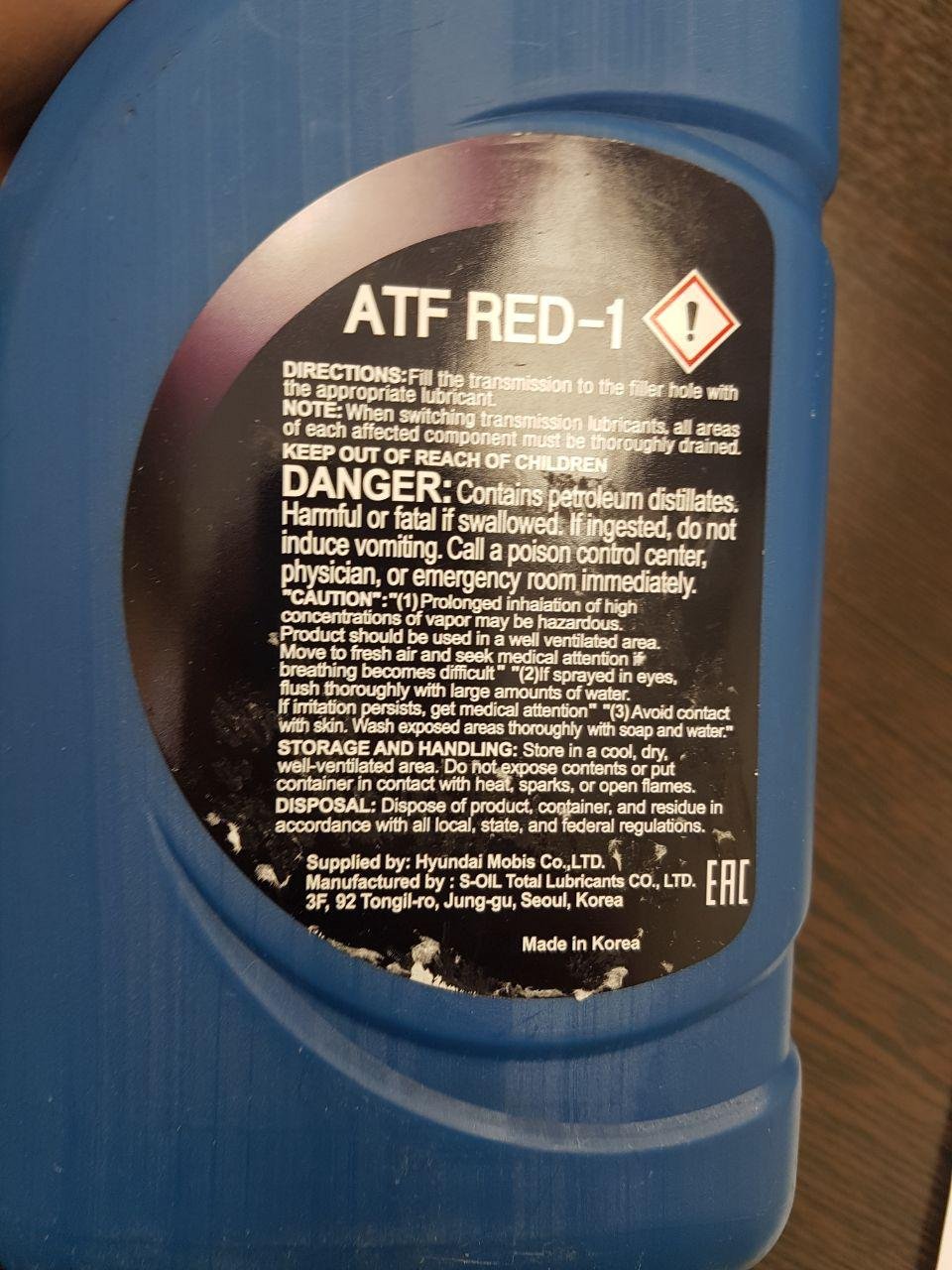

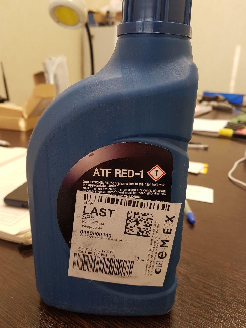

Купил оригинальное масло для Киа Соренто BL.
Огромные подозрения на счёт подделки. Что скажете?
Оригинальное масло всегда выглядело вот так: https://www.ato24.de/media/catalog/prod ... ic-j_1.jpg
а у меня прямо ATF RED-1 ... :D
photo_2018-02-27_14-38-36 (2).jpg (142.97 КБ) 21548 просмотров
photo_2018-02-27_14-38-36 (3).jpg (101.74 КБ) 21548 просмотров
photo_2018-02-27_14-38-37 (2).jpg (133.66 КБ) 21548 просмотров
photo_2018-02-27_14-38-37 (3).jpg (93.26 КБ) 21548 просмотров

вот ещё знак EAC веселит. Никогда не видел на деталях Hyundai Mobis знака Евразийского союза EAC

да вроде нормально всё, кто будет подделывать такое редкое масло
все канистры оригинальные такие простенькие

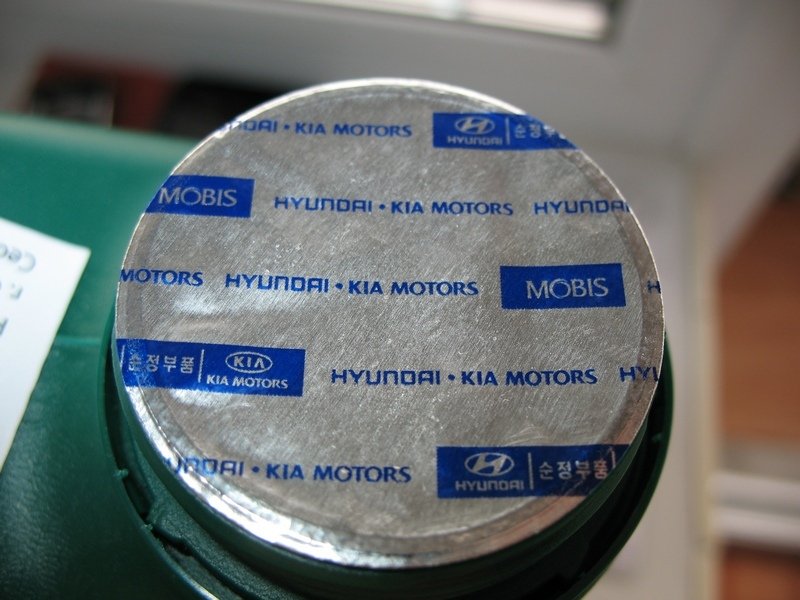

у меня было 5-30 от SK (ZIC) и там была фольга другая естественно

quinine писал(а): ↑27 фев 2018, 15:15 Огромные подозрения на счёт подделки. Что скажете?
дату выпуска в батчкоде чота рассмотреть не могу, какая она?
quinine
Сообщения: 193
Откуда: СПб
Авто: BMW 5: M550d (G30)
APOLLOIL ATF RED-1
Сообщение quinine »
Others,
код 170100, а дата: 17.01.11 09:16. Это 2017 год получается.
Others
Сообщения: 723
APOLLOIL ATF RED-1
Сообщение Others »
quinine писал(а): ↑28 фев 2018, 11:52 17.01.11 09:16. Это 2017 год получается.
я бы скорее на 2011 думал...
quinine
Сообщения: 193
Откуда: СПб
APOLLOIL ATF RED-1
Сообщение quinine »
Others,
нет, первым идёт год в оригинальных маслах мобис.
Отправлено спустя 2 минуты 47 секунд:
Вчера поставил в морозилку заведомо настоящее Idemitsu ATF Type-J и данный экземпляр. Разницы в жидкостях практически никакой, даже пузырятся одинаково. Пузырьки сначала заполняют всю поверхность, затем скапливаются в центре тары и затем исчезают практически. Единственное что идемитцу чуть более розовое, а Kia чуть более красное.
Завтра приеду из командировки, достану из морозилки и посмотрю как там дела.
quinine
Сообщения: 193
Откуда: СПб
APOLLOIL ATF RED-1
Сообщение quinine »
А, да, посмотрел, забыл отписаться. Масла одинаковые. Всё в порядке.
