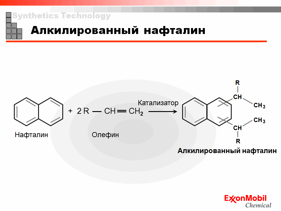

Алкилированные нафталины / Alkylated Naphthalene (AN)

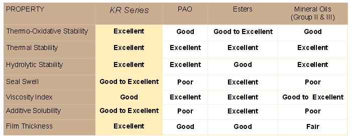

KR - alkylated naphthalenes / Алкилированные нафталин

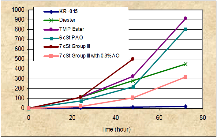

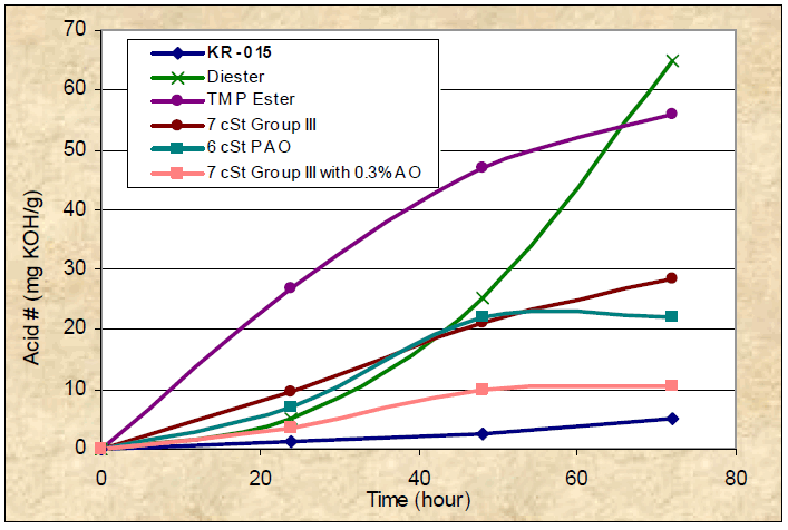

Сравнение термо-окислительной стабильности базовых масел
KR015 - это AN

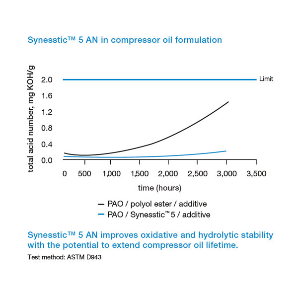

Можно понять почему последние годы шло замещение эстеров на АН
Эстеры очень сильно способствовали росту кислотного числа масла.
Условия теста : 500 grams @ 160°C for 72 hours with soluble Fe and Cu catalyst and air purge at 15L/hr
Данный график показывает процентное увеличение вязкости масла во времени

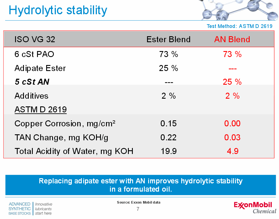

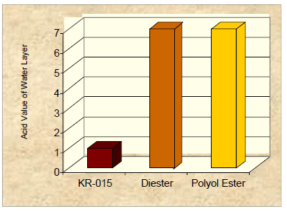

Гидролитическая стабильность Hydrolytic Stability (ASTM D 2619)

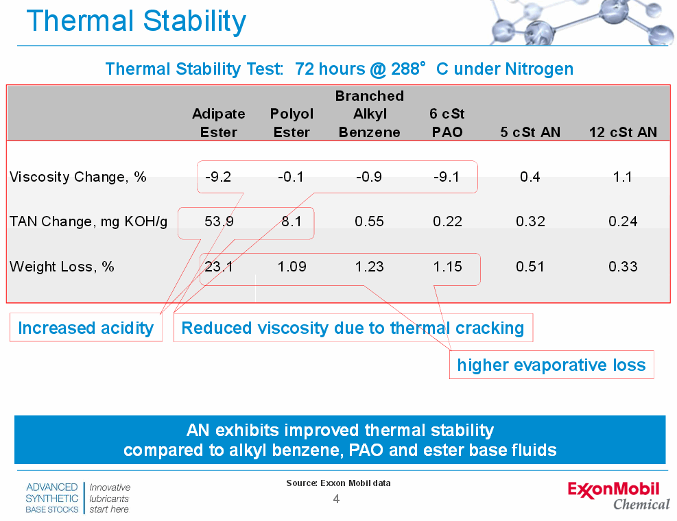

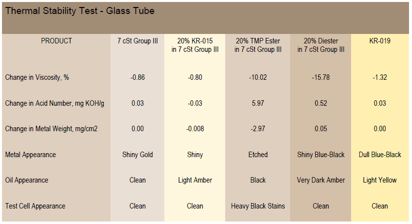

Термическая стабильность
Источник https://yadi.sk/i/B9DRPva_p6QZs

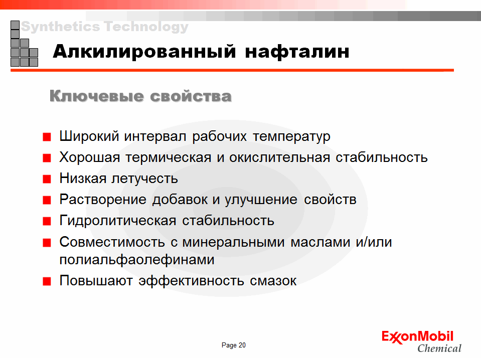

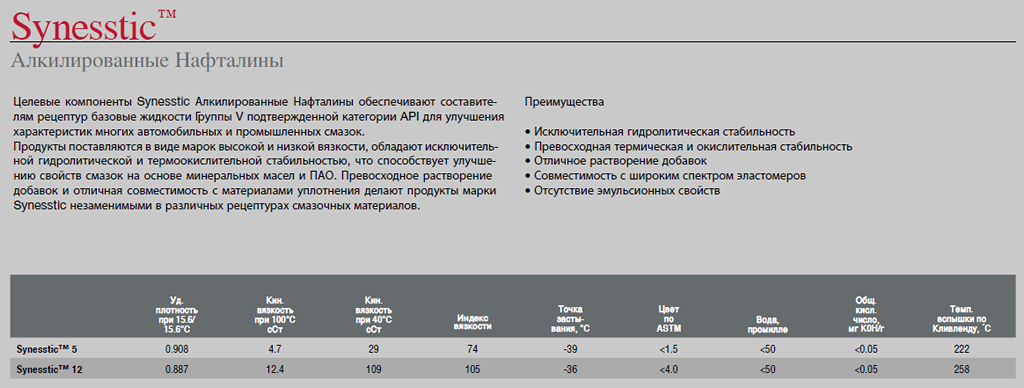

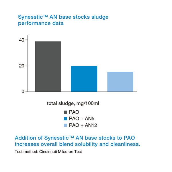

При добавлении в ПАО АН уменьшается кол-во отложений
Стойкость к окислению сочетания ПАО + АН (Synesstic 5) значительно лучше, чем у ПАО - Эстер
Презентация http://utsrus.com/documents/seminary_do ... esstic.pdf

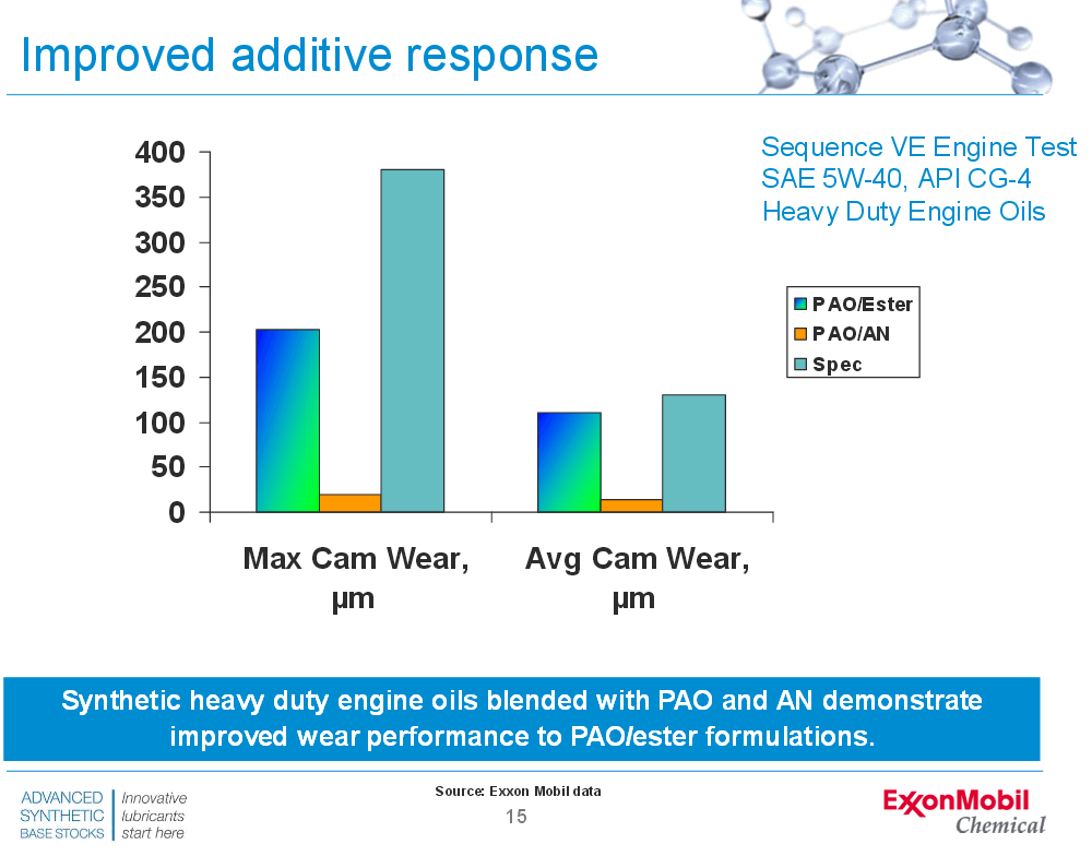

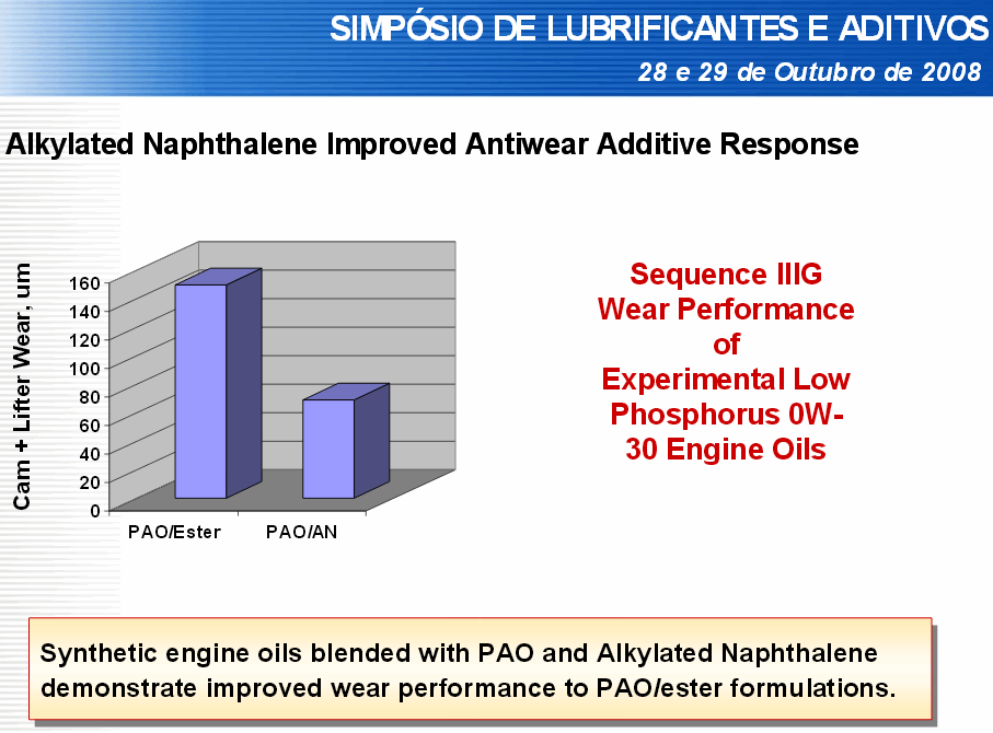

Эстеры значительно проигрывают AN по износу шеек распредвала

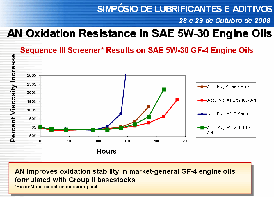

Загущение масла уровня GF-4 на базовом масле 2-ой группы при введении АН и других присадок
Источник http://www.aea.org.br/apresentacoes/lub ... kalski.pdf
Износ распредвала и толкателя в зависимости от добавления в ПАО эстеров или АН
