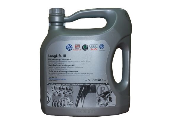

мне вроде тоже кажется фукс интереснее, но анализа нигде не нашел. Есть анализ Арала, что скажите http://www.[слово запрещено].ru/forum/topic/9175 ... 0-svezhee/ , вроде норм. Вот судя по канистрам Арал, Кастрол, и Ваг....мне кажется, что у Вага в оригинале льется либо Арал, либо Кастрол.
что же лучше Арал или ФУКС ? У фукса древний допуск MB-APPROVAL 226.5 и вспышка 250 откуда?
