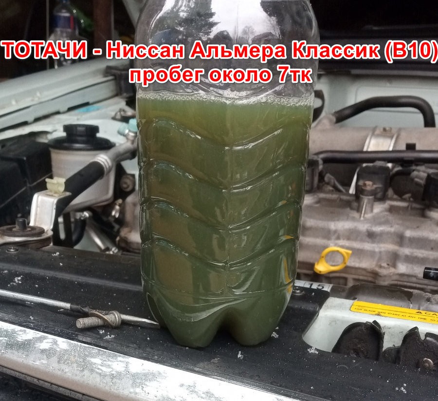

➡️Totachi. Отложения.

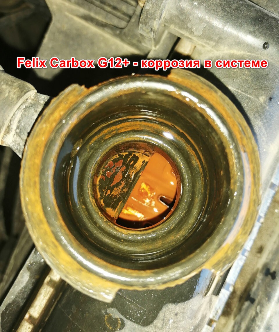

➡️Felix Carbox G12+ коррозия в системе (Дзержинск)

➡️Carville Racing = Totachi

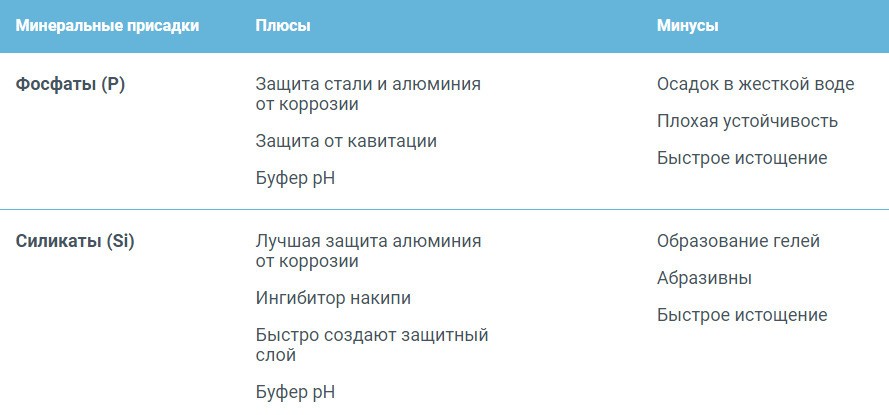

✅1. В кратце, что значит вообще обозначение на канистре ОАТ или Р-ОАТ:
➡️OAT (Organic Acid Technology) - на основе этиленгликоля и комплекса карбоксилатных присадок. Содержит соли карбоновых кислот. Не содержит силикаты, нитриты, нитраты, бораты, фосфаты, имидазолы и амины. По ВАГу аналог G12+
➡️Si-OAT лобридный (Silicate Organic Acid Technology), на основе этиленгликоля и комплекса карбоксилатных и силикатных присадок. По ВАГу аналог G12++
➡️P-OAT лобридный (Phosphated Organic Acid Technology), на основе этиленгликоля и комплекса карбоксилатных и фосфатных присадок. Korea Standard KS M2142. Japanese Standard JIS K 2234 (антифриз для алюминиевых двигателей с резиновыми прокладками и патрубками)
➡️PSi-OAT (Phosphate, Silicate, Organic Acid Technology) - Содержит силикаты, фосфаты, органические кислоты. В составе отсутствуют бораты, амины, имидазол, нитриты. Инновационная технология, разработанная согласно требованиям концерна Volkswagen спецификации TL 774-L / G12evo.
➡️В Европе используется силикатный лобридный антифриз (Si-OAT), а в Японии и Кореи фосфатный лобридный антифриз (P-OAT).

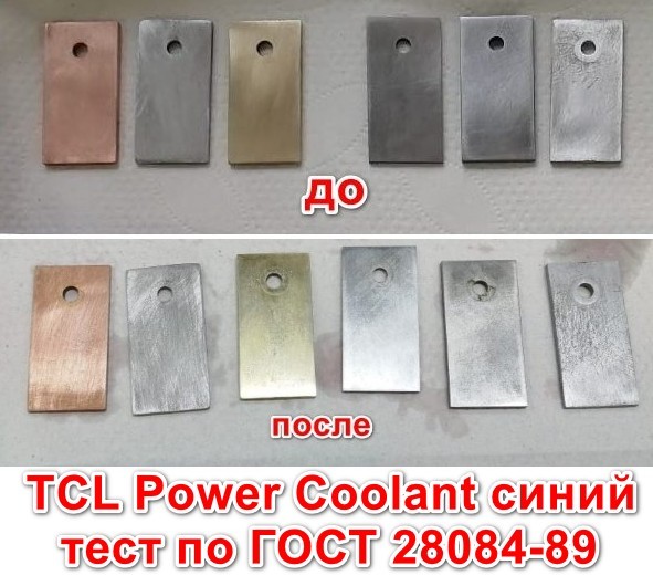

Пример теста антифриза на ГОСТ 28084-89. Который не прошел https://www.[слово запрещено].ru/forum/topic/471 ... nt=2200693
TCL Longlife Coolant LLC -50 зеленый
Вылез немного по припою и стали из допуска. Хотя по виду после теста пластины в идеале.

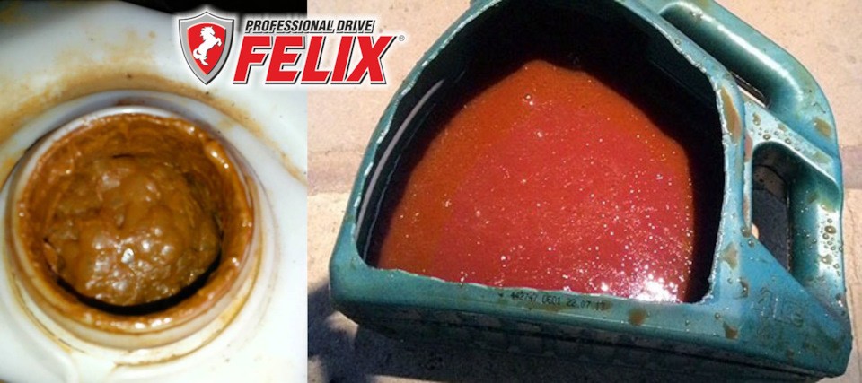

Вспомните как выглядели пластины после Феликса в журнале 5 колесо в посте №1 выше.
Вот такие должны быть тест, а не всякая реклама :)

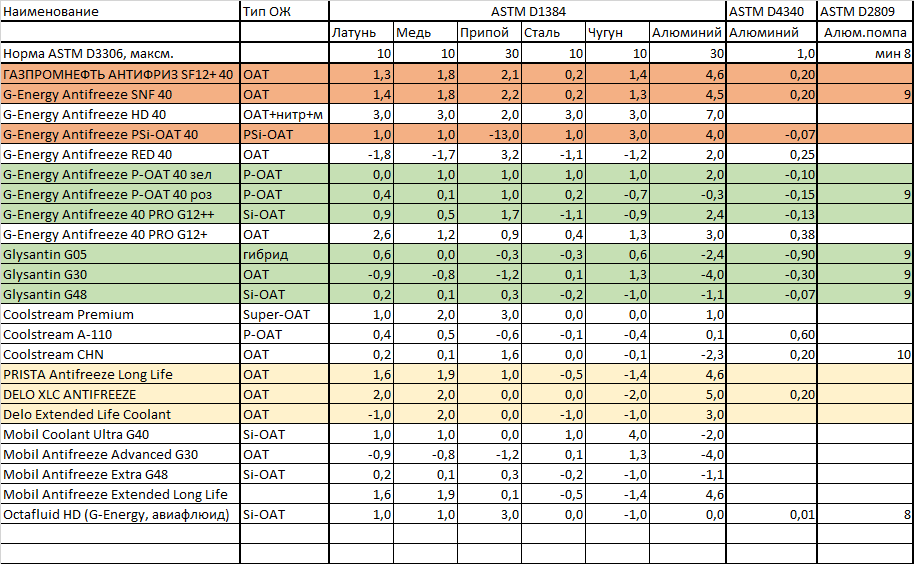

✅ 3. Смотрим таблицу по ASTM D1384 на основании того что указано самим производителем.
Да это не совсем независимые тесты, но кое-что.
Всё плюс минус смотрится отлично, все ребята в допуске с запасом.
Ну наверное можно выделить:
G-Energy Antifreeze P-OAT 40
G-Energy Antifreeze 40 PRO G12++
Coolstream A-110
Coolstream CHN
Delo Extended Life Coolant
Но это все настолько условно сами понимаете. Как бы ТОСОЛ синтек и АГА тоже имеют паспорта качества/партий и там все прекрасно естественно.

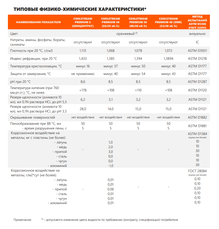

Coolstream CHN
Coolstream Premium

ну ты сам смотри ,помутнел или нет.Мне кажется,немного есть...А в бачок с отверстия заглядываешь,вообще такое ощущение,что там одна ржавчина :cry:

8.5 писал(а): А в бачок с отверстия заглядываешь,вообще такое ощущение,что там одна ржавчин
Бачок снимается и моется
Отправлено спустя 1 минуту 37 секунд:
8.5 писал(а): Мне кажется,немного есть..
мне кажется,что пока все нормально.

Судя по тому,что у тебя в бачке - промвка системы,тщательно и без вариантов! Антифриз 100% оригинал?

IVAN писал(а): промвка системы,тщательно
уже заказана лавровская 2 компонентная.А промою еще на ходу ,то есть троная буудет
IVAN писал(а): Антифриз 100% оригинал?
первые 1.5 года был заводской,потом Хепу 12+ ваговский,менял с тройной промывкой,грязи не было

8.5 писал(а): потом Хепу 12+ ваговский
За сколько он так сработался? сдается мне все таки левак попался - поскольку судя по фото патрубки начало кушать
Антифризы. Обшие вопросы
IVAN писал(а): За сколько он так сработался
нет и полутора лет.Поделка исключена.Просто XER.

8.5 писал(а): Просто XER.
почитал я на эту тему - это у них болячка(одна из). так что смело меняй прокладки,антифриз,промывай и катай дальше
