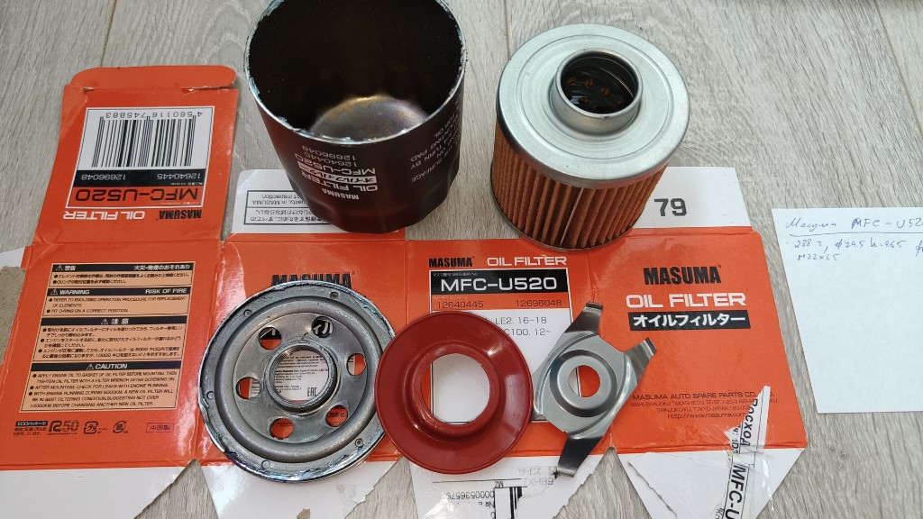

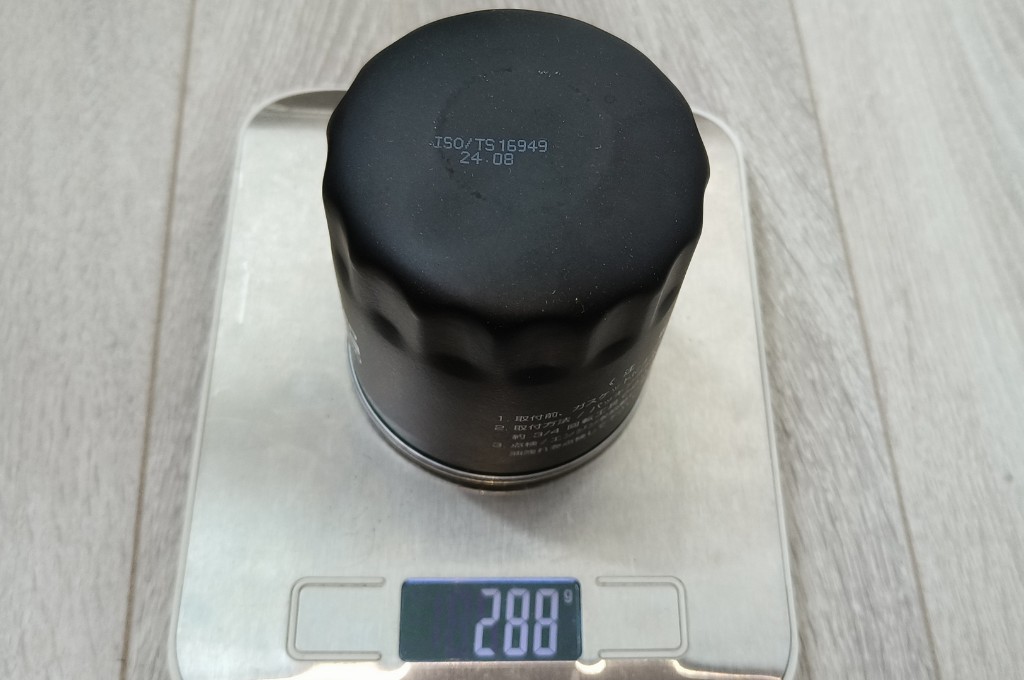

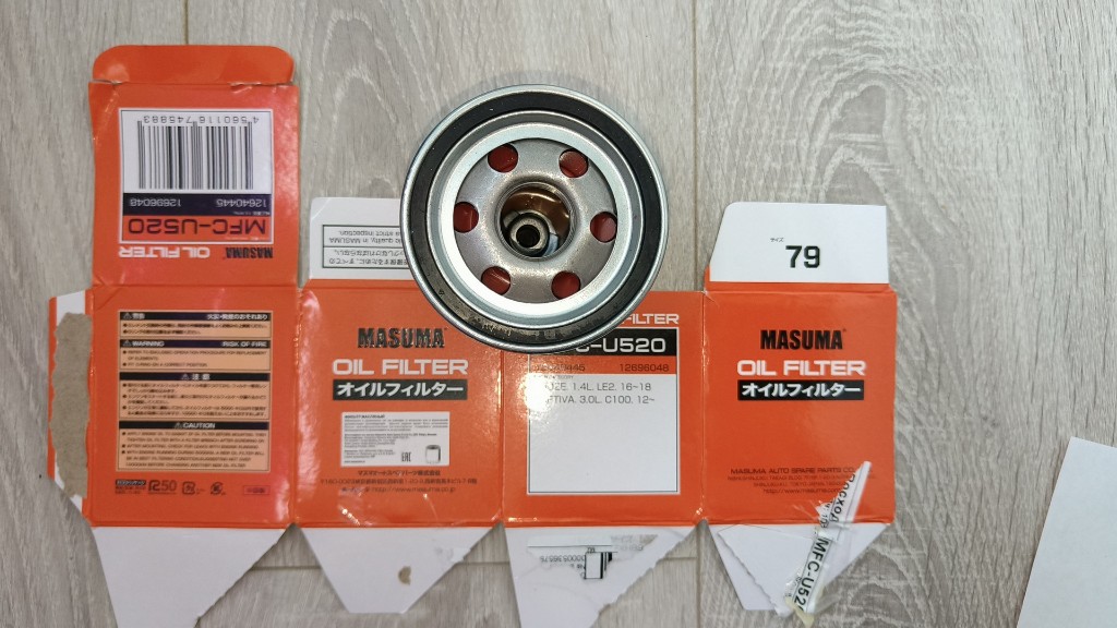

✅ Распил масляного фильтра Masuma MFC-U520
Прислал подписчик, цена от 530 руб
Аналог MANN W7056 и W7030
Вес фильтра 288 грамм
Диаметр 74,5 мм
Высота 86,5 мм
Резьба М22х1.5
Уплотнение 62-70 мм

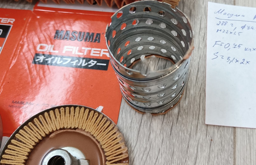

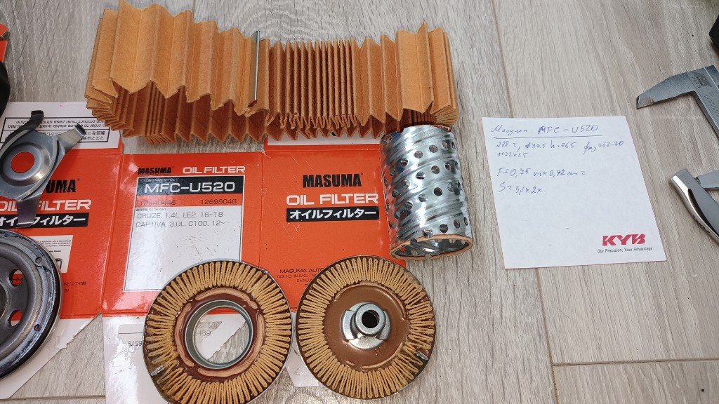

Усилие открытия перепускного клапана 0,75 кг, диаметр седла 0,92 см, давление срабатывания 1,13 атм

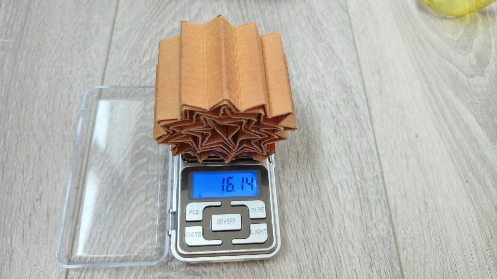

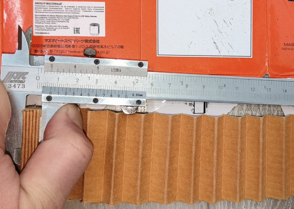

Площадь фильтрации 775 см2, вес бумаги 16,1 г, толщина 0,67 мм

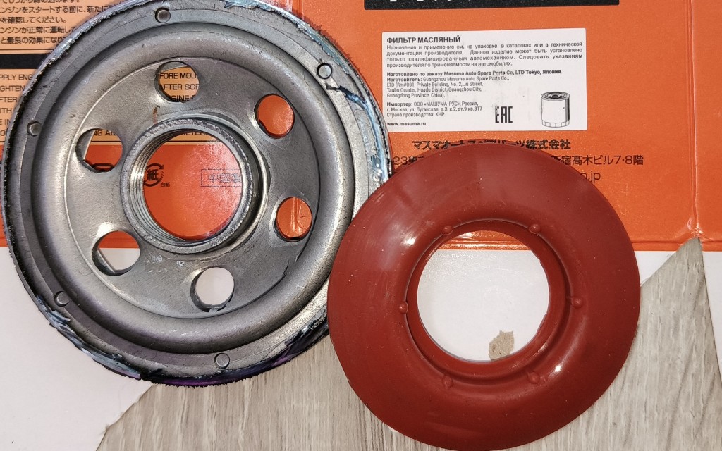

Резьба отличная, торец зашлифован
Обратный клапан из 100% силикона, не дубеет в мороз.
Поджат в закрытом положении с преднатягом порядка 2-3 мм
По воздуху гермет ! Отлично!
Перепускной из пластика, давление срабатывания в 1,13 атм отлично!
Причем давление на сайте Масума в 1.0 атм указано, пишут правду, молодцы!

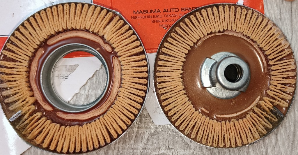

Туба отличная
Герметик нанесен равномерно толстым слоем. Очень прочный!

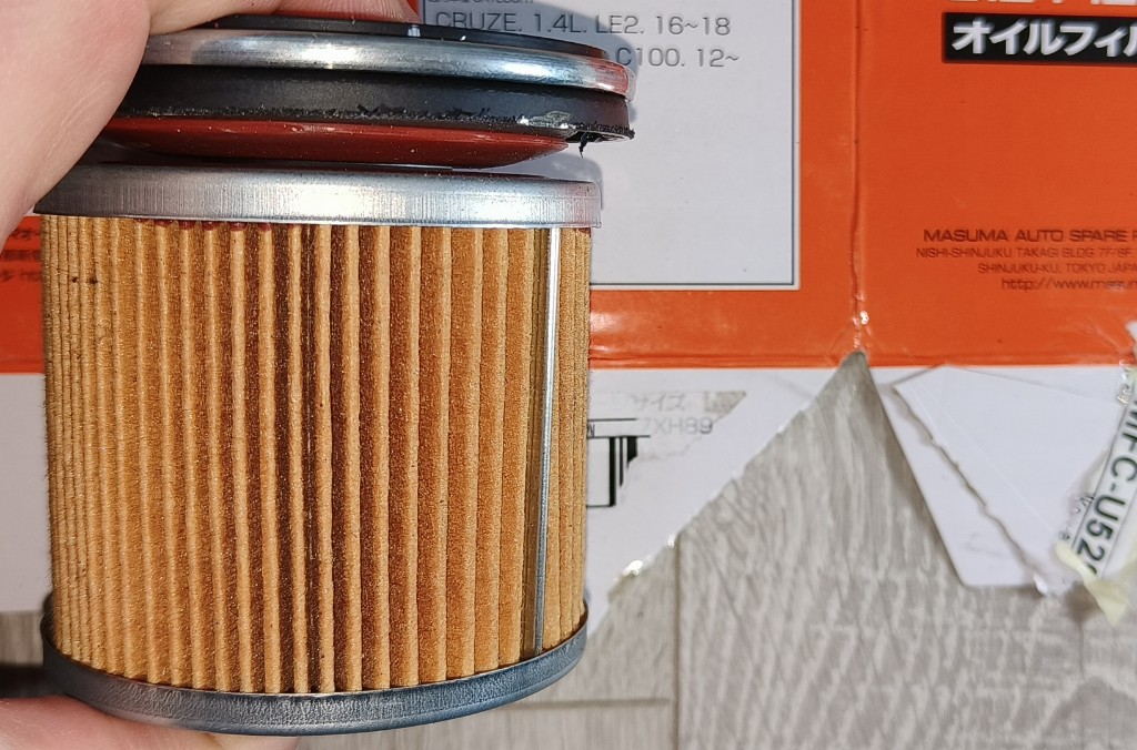

Бумага ТОПовая толщиной 0,67 мм. Такая встречается в МАЛЕ, АМ ПОИНТ, МАНН и прочих топовых производителях.
В распиле Goodwill OG272HQ Масляный фильтр - GOODWILL (Пост Gubkin #112901) ругал давление перепуска и небольшой вес бумаги, так вот тут всё это в идеале! Вот он гудвилл здорового человека ))
✅ Видео
https://rutube.ru/video/private/048172c ... bcb300948/

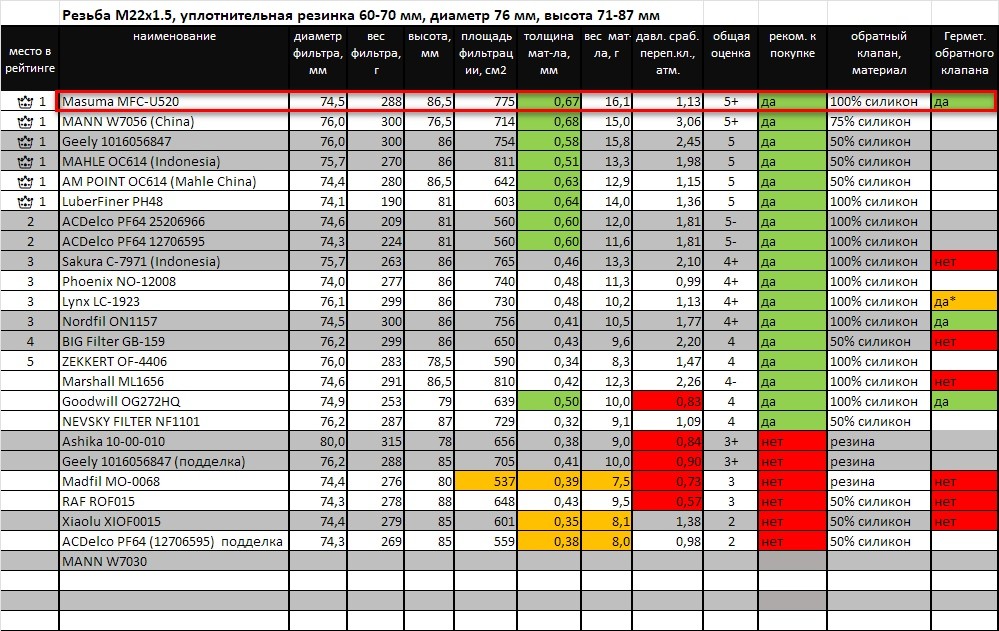

✅ Общая оценка 5+
Наконец-то фильтр который при адекватной цене в ~500 руб я бы смело поставил!
Просто идеал по бумаге! Смело могу такой рекомендовать.
Настали суровые времена, когда Гудвил HQ, Just Drive и прочие Маршаллы сдулись, а когда то это были фильтра с одного завода как я понял. Только Масума сохранила или даже улучшила качество!
Другие аналоги Аналоги масляных фильтров MANN W7030 и W7056 (М22х1.5, h=78-87мм, Ø = 76мм)
