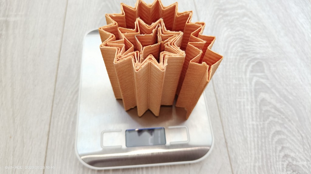

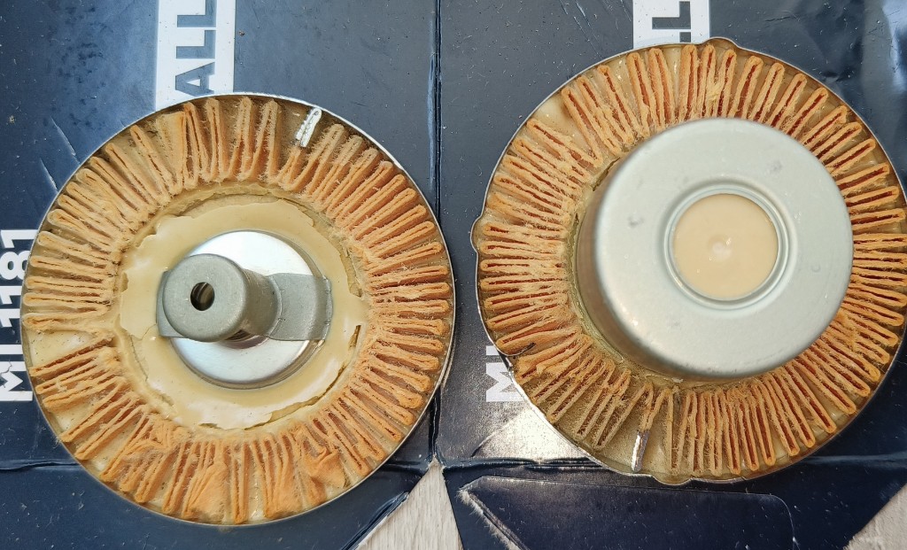

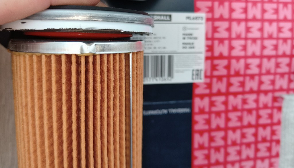

Распилы масляных фильтров MARSHALL
MARSHALL ML1181 (3/4" на M27х1.5, диаметр 75, высота 140) Масляные фильтры - MARSHALL (Пост Gubkin #97640)
MARSHALL ML8501 (М20х1.5, диаметр 75, высота 86) Масляные фильтры - MARSHALL (Пост Gubkin #101825)
MARSHALL ML6573 (3/4", диаметр 75, высота 122) Масляные фильтры - MARSHALL (Пост Gubkin #102945)
Распил масляного фильтрам MARSHALL ML1181
345 руб
является заменой Mann W719/45 и Mahle OC456
Диаметр фильтра 75 мм
Высота 122 мм до уплт.резинки и 140,5мм до втулки резьбовой
резьба М27х1.5, вес 436 г.
диаметр уплотнения 62-71 мм

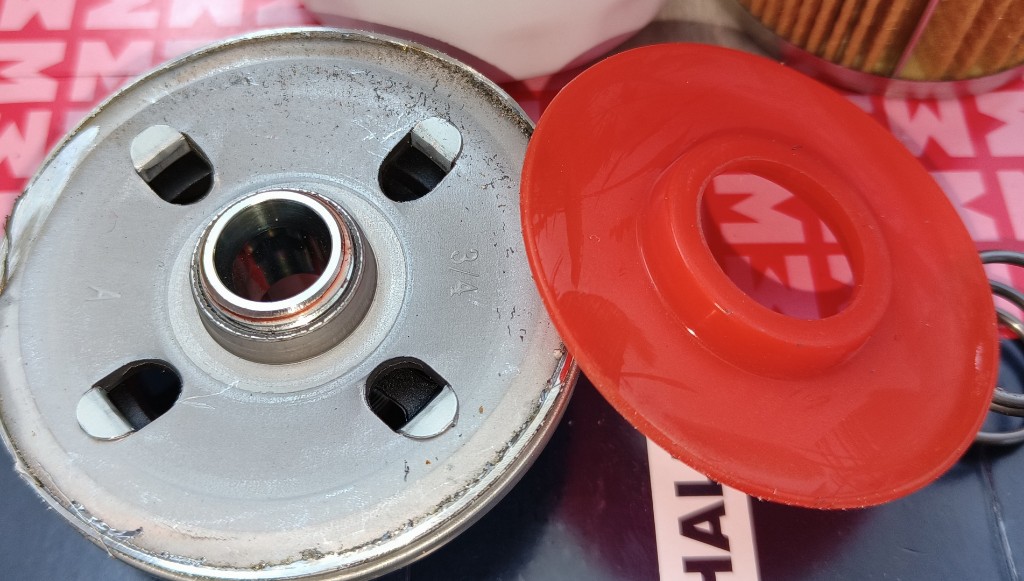

Сразу после вскрытия понятно кто является производителем данного фильтра, это Godwill HQ.
Только там такой яркокрасный обратный клапан из силикона и своеобразный перепускной клапан.
скорее всего это Goodwill OG216HQ только с втулкой переходной с 3/4" на М27
диаметр перепускного клапана 1,0 см, усилие срабатывания 1,6 кг, давление срабатывания 2,0 атм
диаметр обратного клапана 1,6 см, усилие срабатывания 0,15 кг, давление срабатывания 0,07 атм

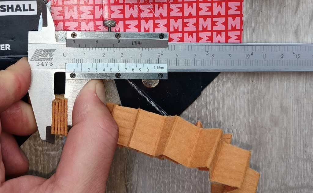

площадь фильтрации 1314 см2, толщина материала 0,50 мм

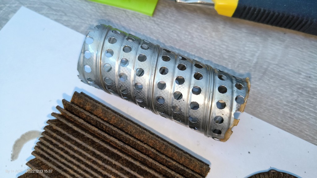

резьба выполнена качественно, без заусенцев
укладка шторы средняя по равномерности, немного с перекосом как видно на фото, не манн конечно )
центральная туба без облоя
герметик залит более менее качественно, только у перепускного клапана есть тонкий слой, но до непроклея дело не дошло.
по срезу видно что где-то складки уложены с пробелом, а где-то вплотную.
в целом вопросов к фильтру нет, стандартно высокое качество продукции Goodwill HQ
Общая оценка 5- (минус за неравномерную укладку шторы)
рекомендован к покупке

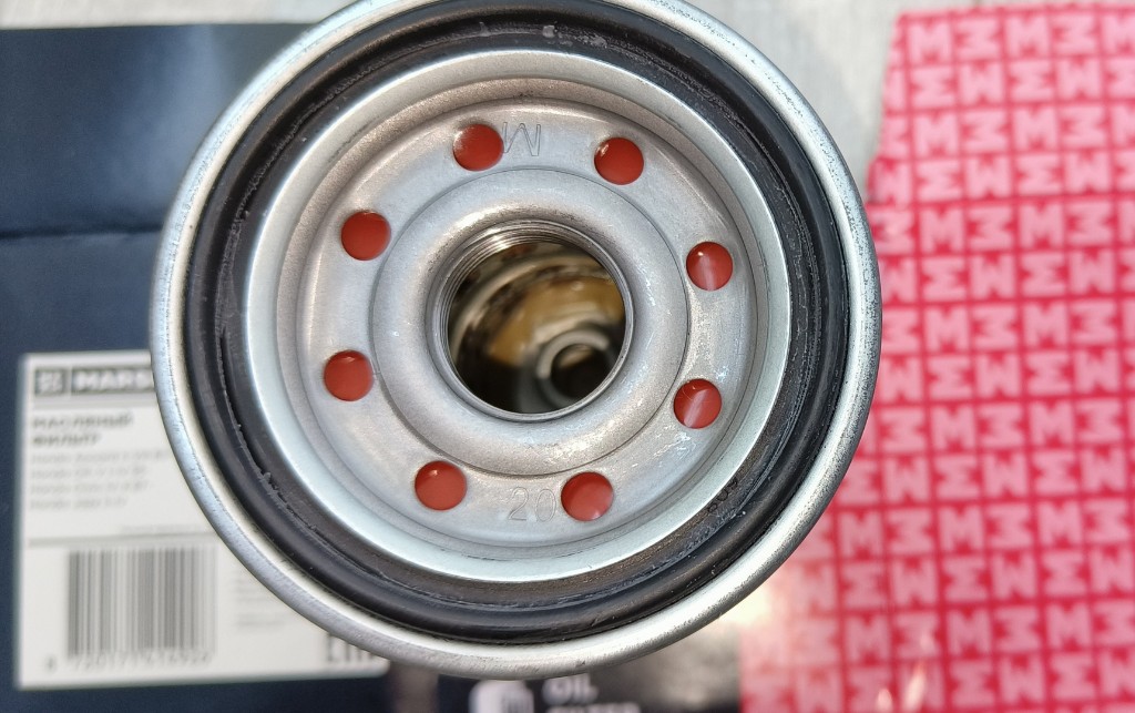

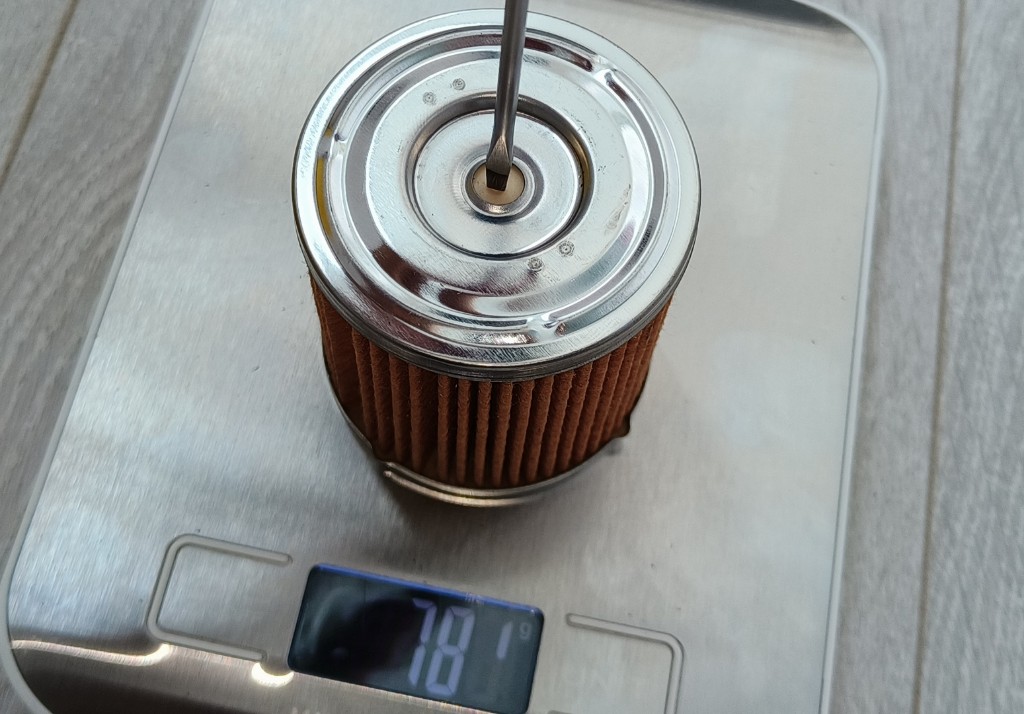

Распил масляного фильтра MARSHALL ML8501
Цена 227 руб
Указаны заменители Mann W7058, Mahle OC976
галерея https://postimg.cc/gallery/Z66YXK6
Диаметр фильтра 75,0 мм
Высота фильтра 86,5 мм
Диаметр уплотнения 62-71 мм
Резьба М20х1.5
Вес фильтра 262 грамма

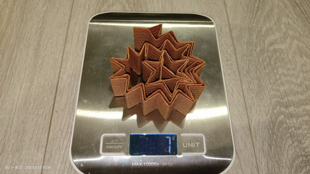

Площадь фильтрации 697 см2, толщина материала 0,60 мм
Вес материала 11 грамм, плотность 0,263 г/см3
Усилие открытия перепускного клапана 0,96 кг, диаметр клапана 1,0 см, давление срабатывания 1,22 атм.

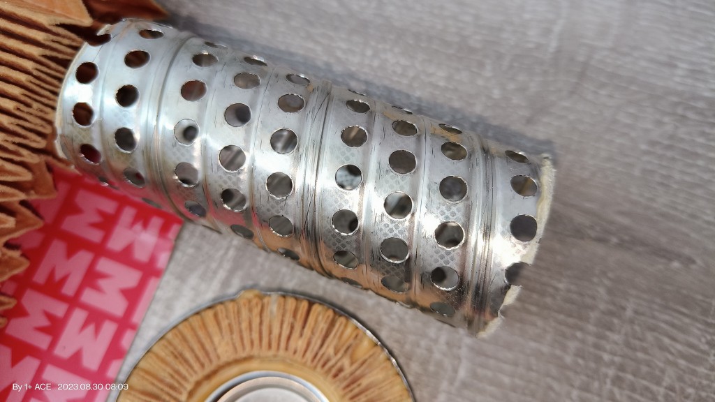

Резьба хорошая, отшлифована для удаления зазубрин.

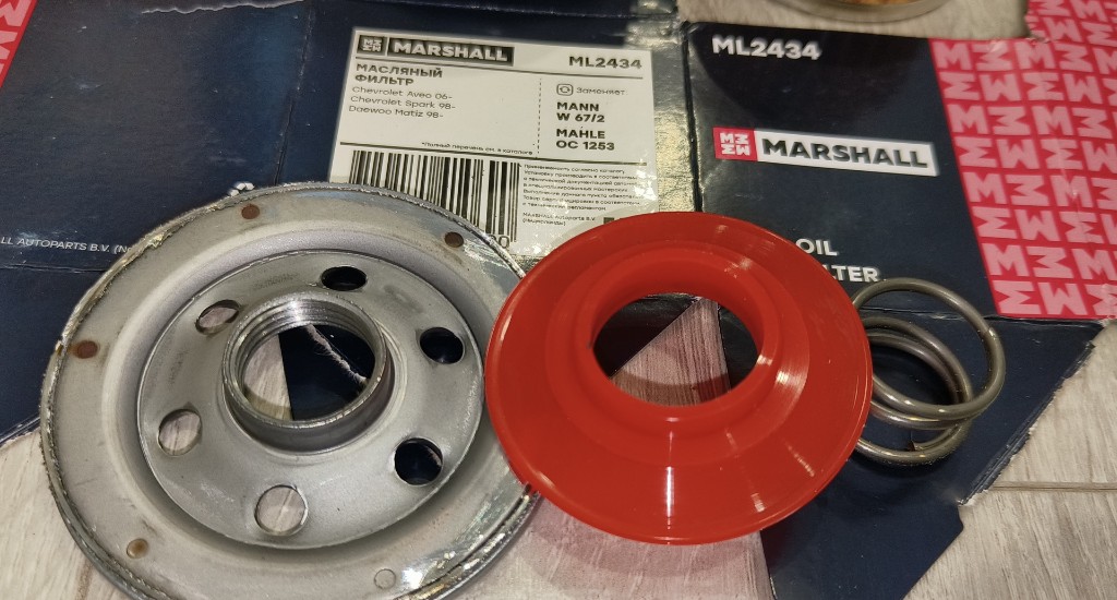

Обратный клапан из силикона, полная копия того что в GOODWILL OG311HQ вплоть до обозначения на нем.

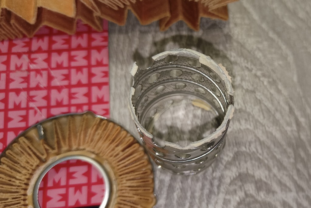

Герметика нанесен неравномерно, с одной стороны образовались капли, а с другой почти непроклей, еще чуть-чуть и складка бы просто касалась металла без герметика.
Центральная туба среднего качества, есть зазубрины.
Перепускной клапан из пластмассы, давление перепуска в порядке и составляет 1,22 атм.
Фильтр практически копия GOODWILL OG311HQ , но тут хоть материал бумаги толще и давление перепуска в порядке. Хоть и есть проблемы с герметиком. Но фильтр будет работать в отличие от гудвилла.
Общая оценка 4-
Рекомендован к покупке с оговорками.
По крайней мере именно в моем случае откровенного непроклея нет. Будет фильтр фильтровать? будет, ставим 4 балла но с натяжкой.
Наверное брать когда нет выбора или прозапас.
Явно будет получше GOODWILL OG311HQ, но хуже BOSCH 0 451 103 355
Наверное за 227 руб можно купить и кинуть прозапас
оригинальные фото в архиве https://disk.yandex.ru/d/cSHVncKsrFpEzg

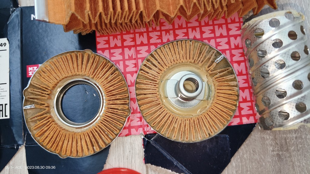

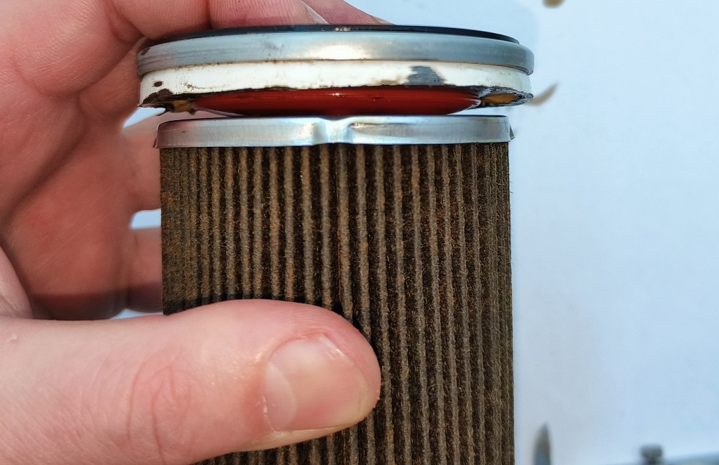

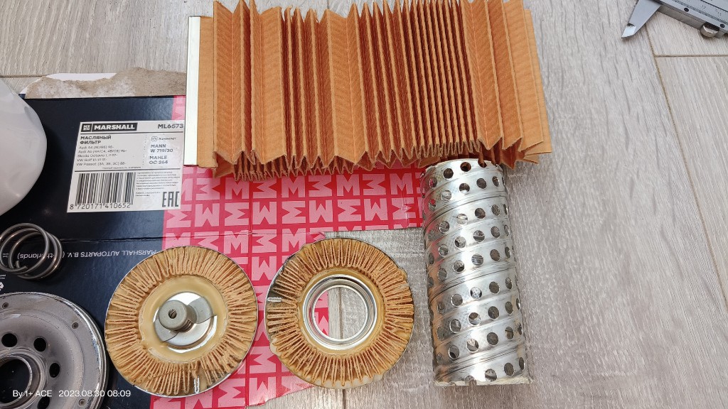

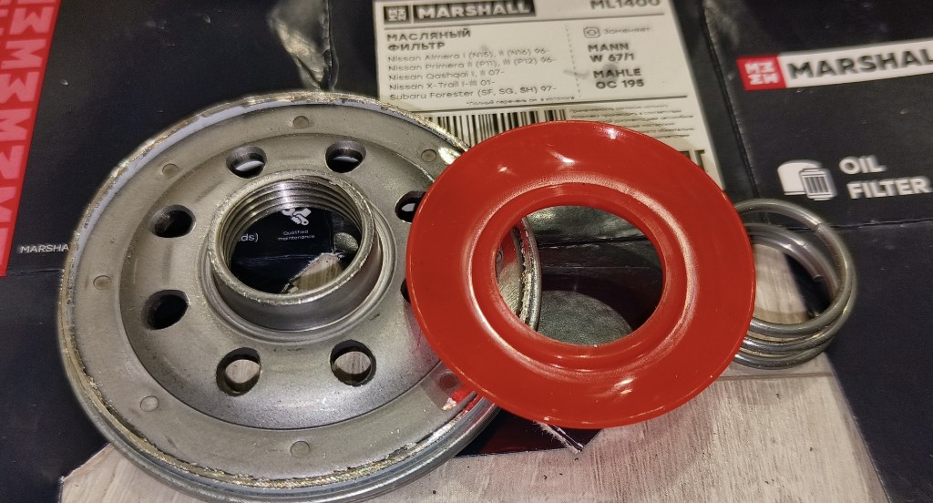

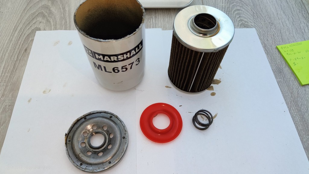

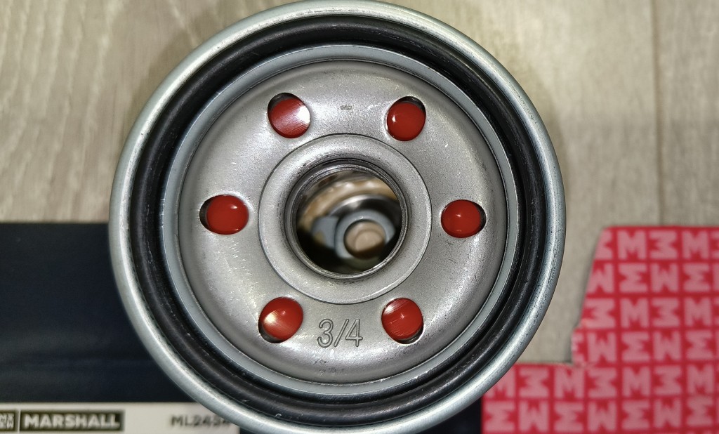

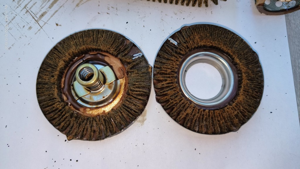

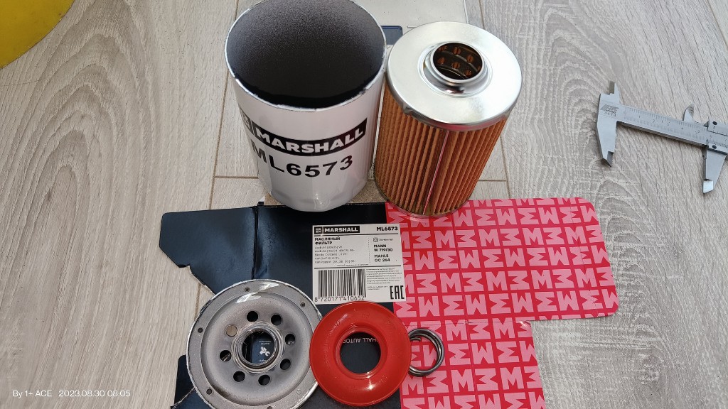

Распил БУ масляного фильтра MARSHALL ML6573
Был установлен на шкоде октавии 1.6 BSE
Высота 122 мм
Диаметр уплотнения 61-71 мм
Резьба 3/4"

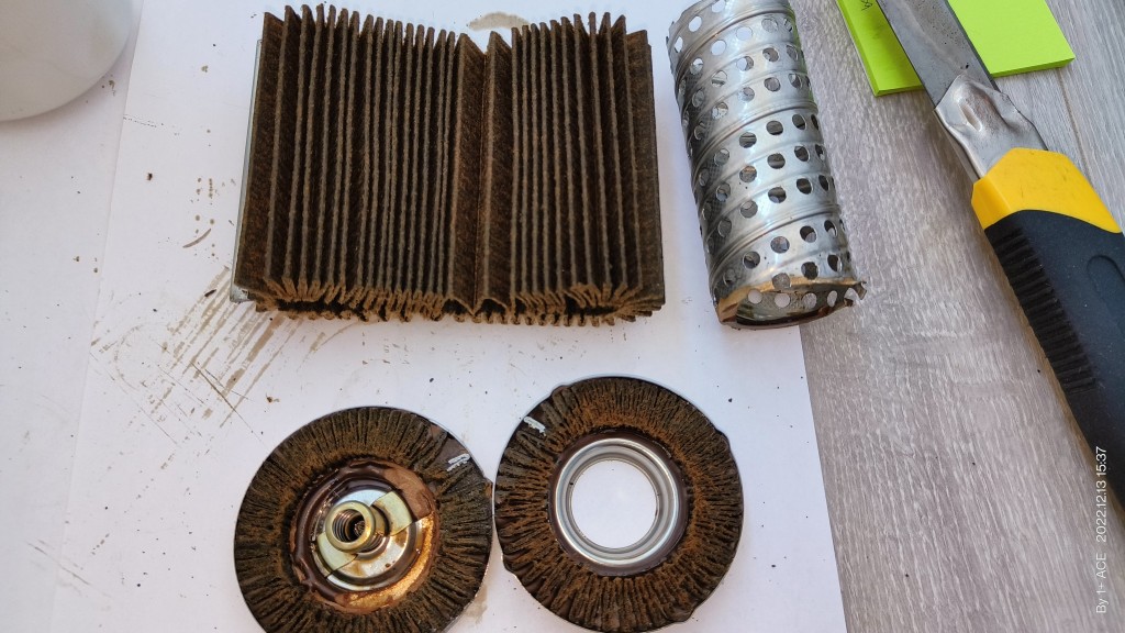

Усилие открытия перепукного клапана 1,6 кг, диаметр клапана 1,0 см, давление срабатывания 2,04 атм
Площадь фильтрации 1300 см2, толщина матариала 0,47 мм, вес не измерялся бумаги.

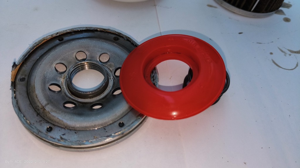

Как видим обратный клапан от обильной мойки фильтра бензином не изменил своих размеров, эластичный и прочный как и у нового фильтра
Материал клапана - силикон, поджат катушкой в закрытом положении.
Резьба средняя, есть заусенцы.
Перепускной клапан пластиковый, давление срабатывания в 2,0 атм отличное!
Центральная туба хорошего качества, заусенцев нет.
Герметик залит хорошо, он по прежнему имеет хорошую адгезию, вязкий, не крупкий. Как видим бумага с герметиком от металла не отваливается.
Материал бумаги отличный.
Фильтр почти полная копия MARSHALL ML1181 только без втулки Масляные фильтры - MARSHALL (Пост Gubkin #97640)
только тут нету обратного клапана в центре и донышко с отверствиями чуть другое. По перепускному клапану, по материалу, по силикону все тоже самое.
В общем фильтр на 5
Рекомендован к покупке.

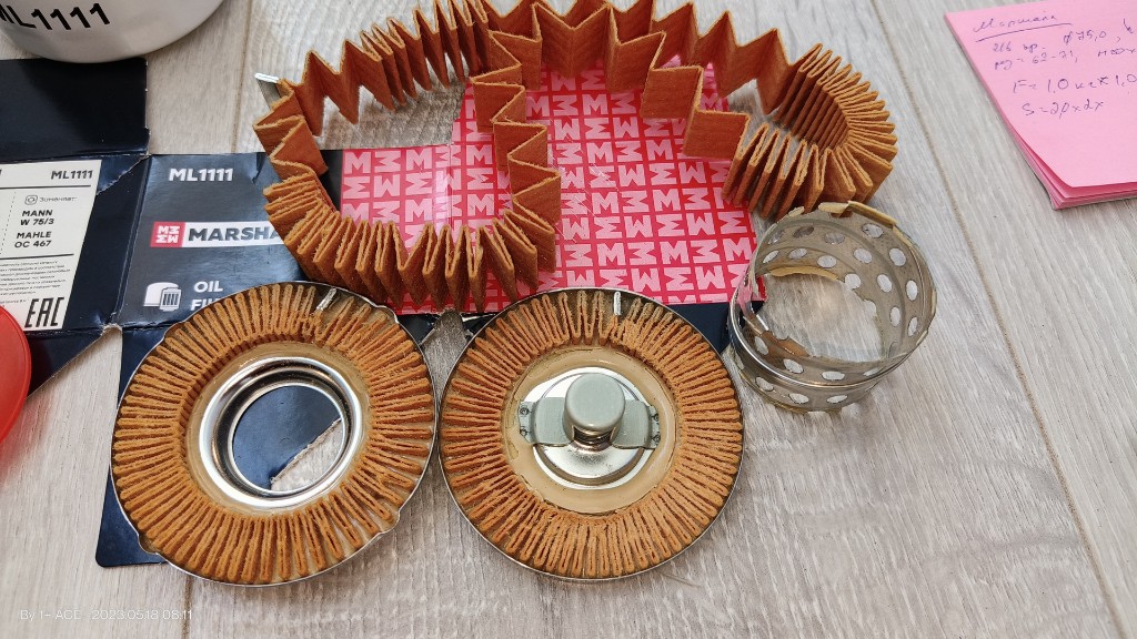

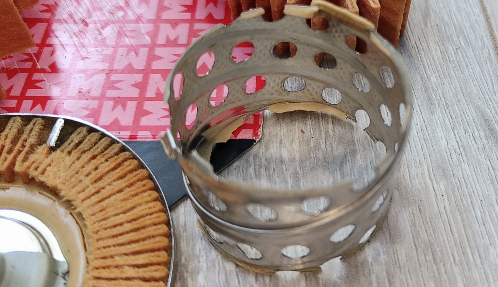

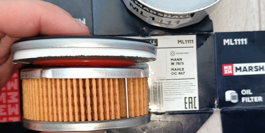

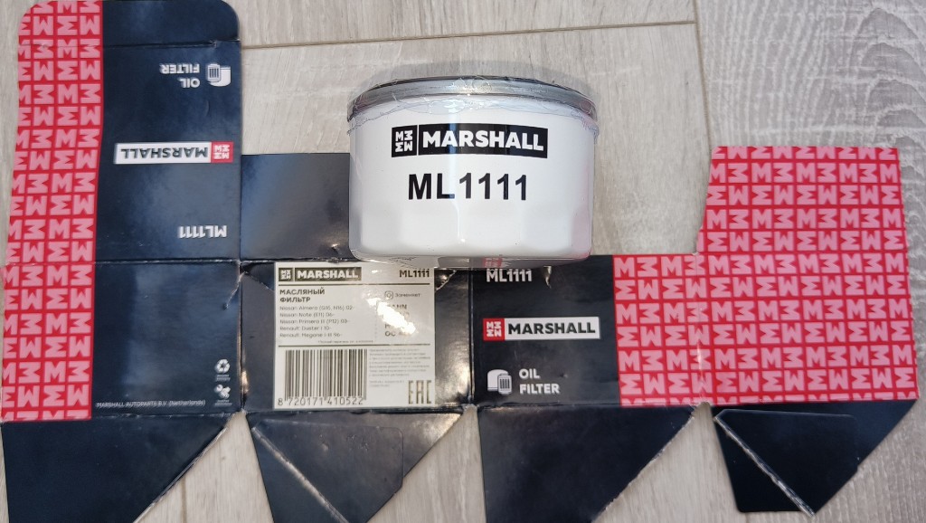

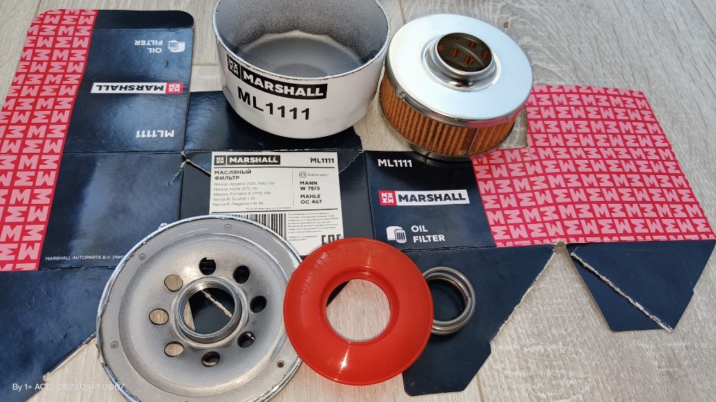

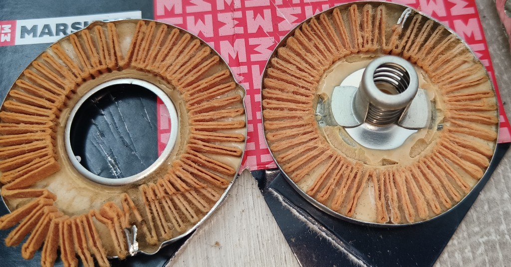

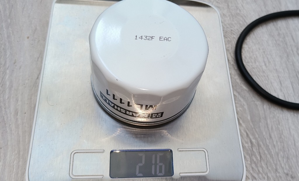

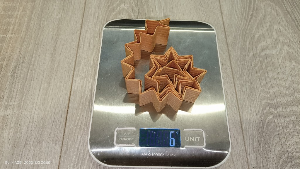

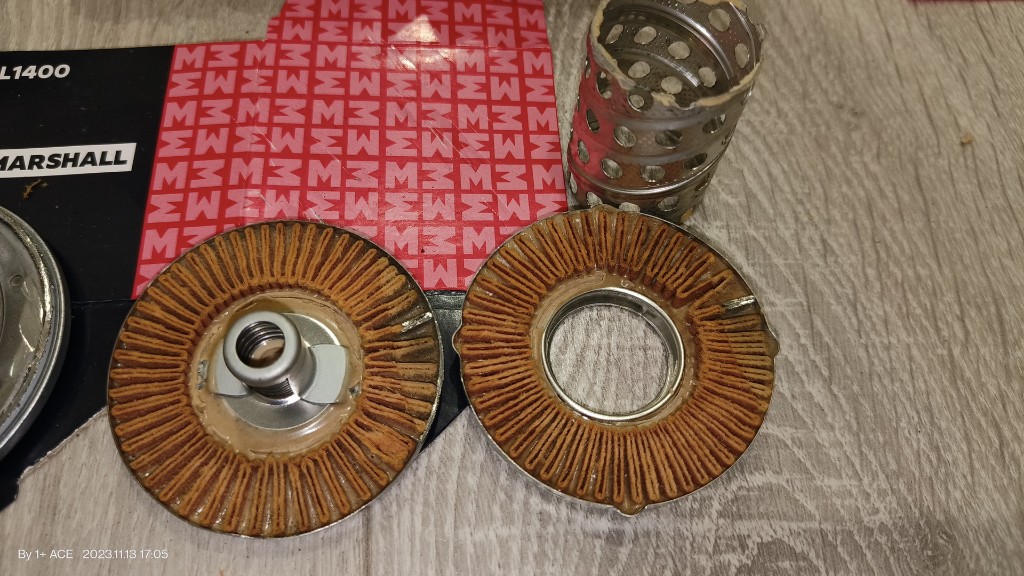

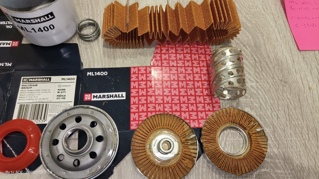

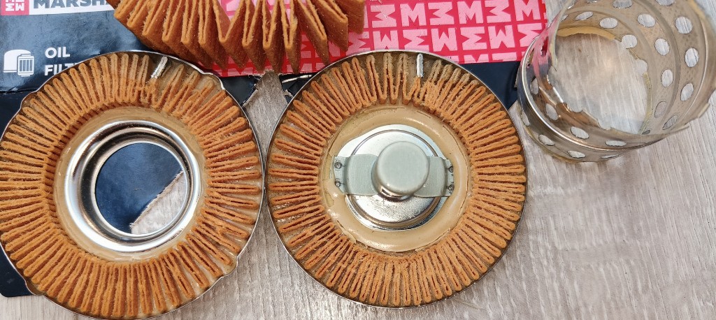

Распил масляного фильтра MARSHALL ML1111
Цена 287 руб
Применимость - Рено
Фото без пережатия https://disk.yandex.ru/d/NiytXBe5dMQQyg

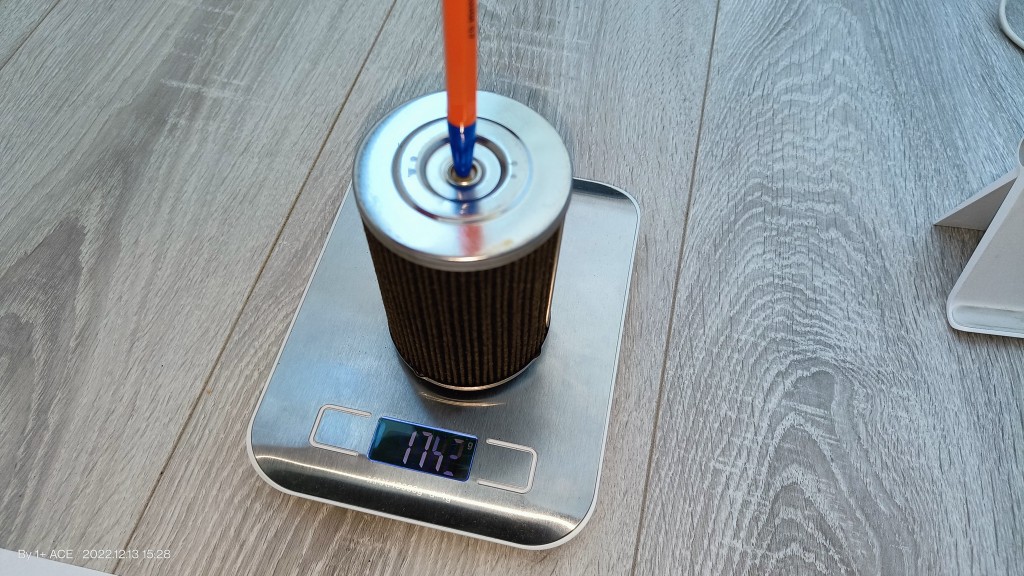

Вес фильтра 216 грамм
Диаметр 75,0 мм
Высота 51,0 мм
Уплотнение 62-71 мм
Резьба М20х1.5

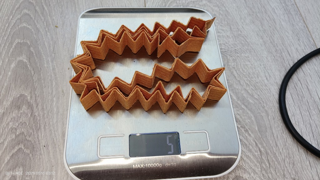

Усилие открытия перепускного клапана 1,0 кг, диаметр седла 1,0 см, давление срабатывания 1,27 атм

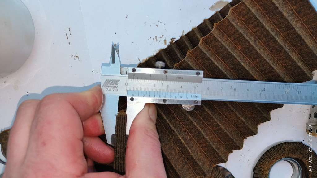

Площадь фильтрации 348 см2, толщина бумаги 0,43 мм, вес бумаги 5 грамм, плотность 0,334 г/см3
Резьба на фильтрее выполнена отлично, профиль чистый, торец резьбы вообще образцовый.

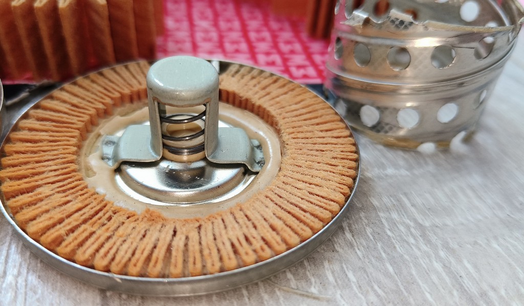

Обратный клапан из силикона 100%, поджат катушкой в закрытом состоянии с хорошим преднатягом порядка 2 мм. Есть пространство для открытия клапана.
Подпорная пружинка немного слабоватая, на видео посмотрите как двигается катушка.
Перепускной клапан из пластика. Давление перепуска в 1,27 атм нормальное значение.

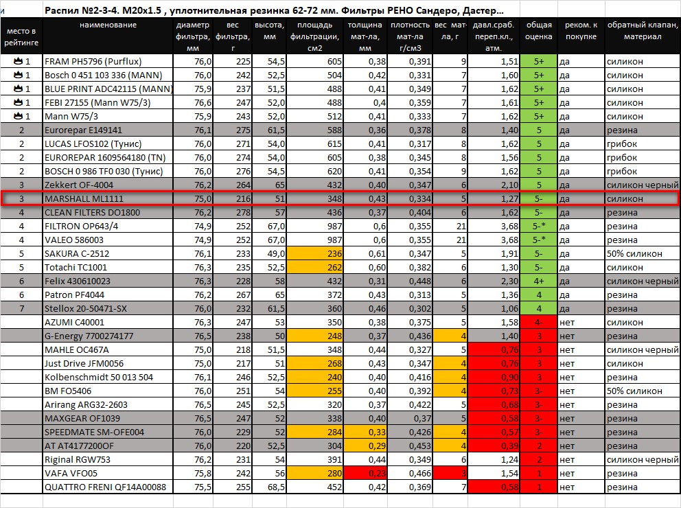

Типичная для маршалл конструкция.
Центральная туба, заливка герметиком - тут все отлично!
Бумага самая средняя какая только бывает, толщина 0,43 мм это в 90% фильтров встречается. Обычная типичная маслобумага.
На Goodwill OG313HQ фильтр похож на 95%, тут все таки судя по фото складки более частые, а там реже и поэтому площадь всего 264 см2
Фильтр кстати копия MAHLE OC467A только там с давлением перепуска накосячили, а так все на 95% тоже самое Масляные фильтры - Mahle / Knecht (Пост Gubkin #102929)
Ну а Just Drive JFM0056 это скорее Goodwill OG313HQ с заниженной площадью фильтрации и давлением перепуска
Общая оценка 5-
Рекомендован к покупке!
Фильтр явно не ТОП типо МАНН где площадь 500 см2

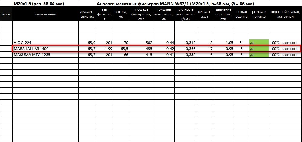

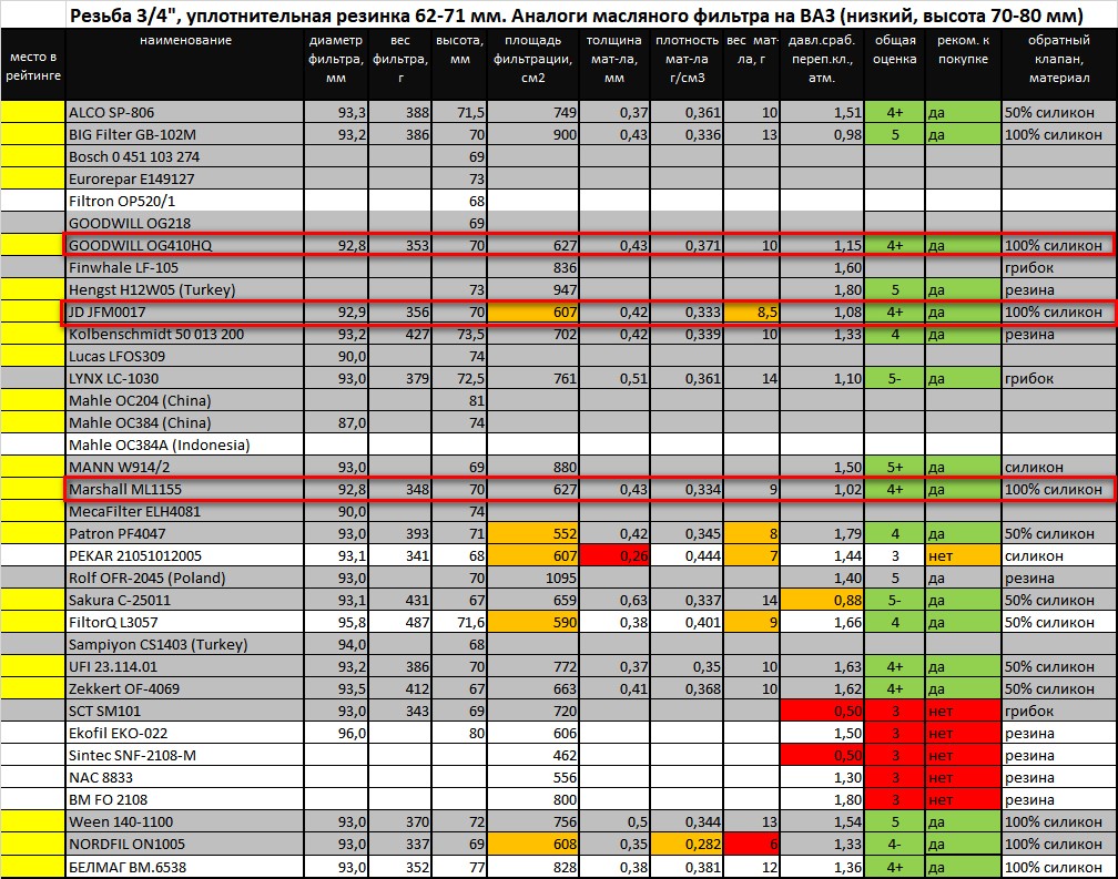

Другие аналоги в таблице Аналоги масляных фильтров MANN W75/3 и W7003 (М20х1.5, h=50-65 мм, Ø = 76 мм). Дастер, Сандеро.
Спасибо Сергей К (ksil7) за фильтр
Положение фильтра в таблице
Сообщения: 5150

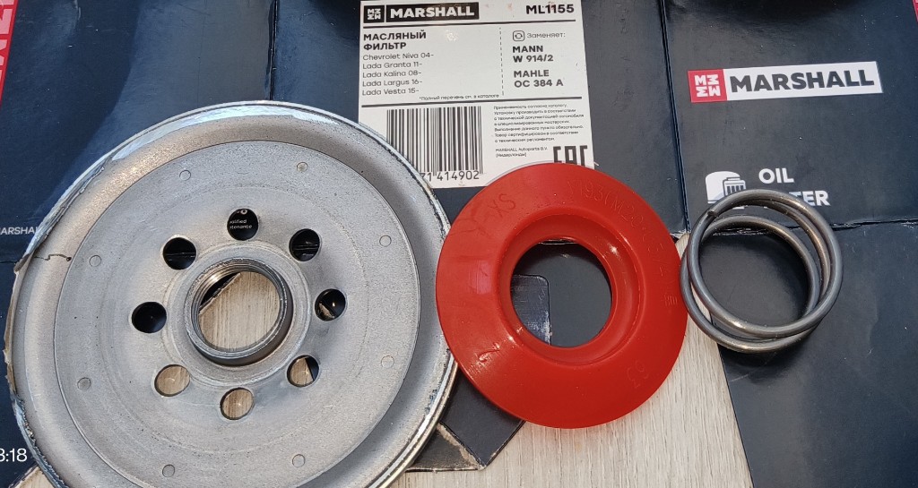

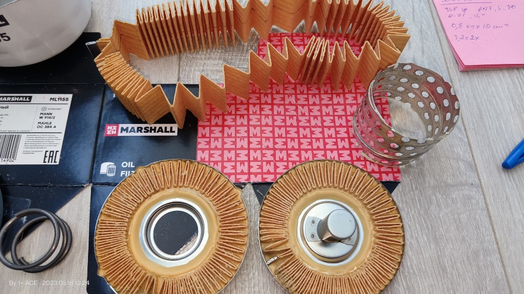

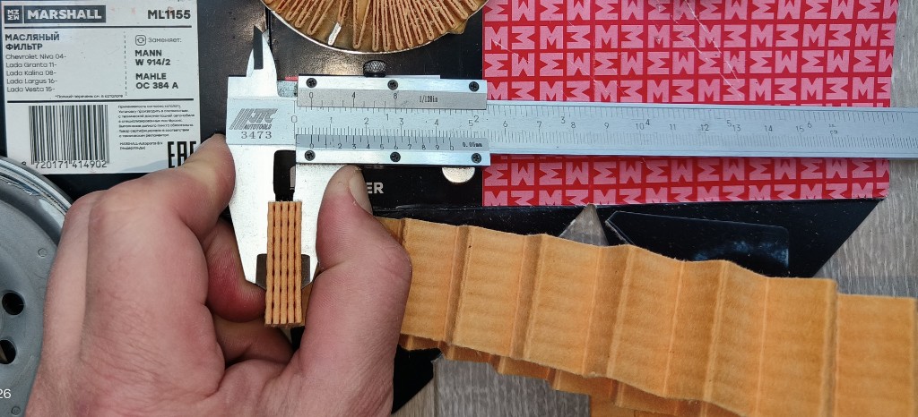

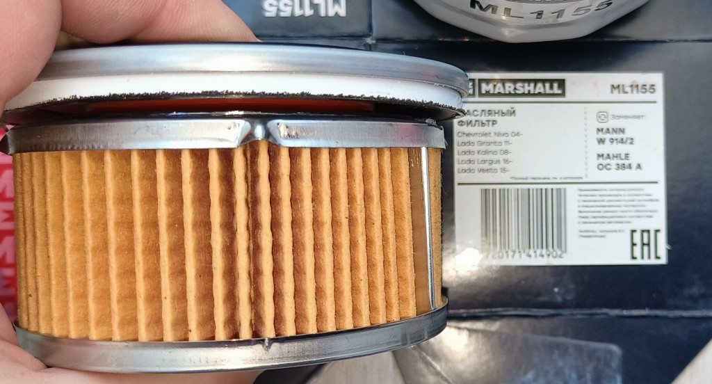

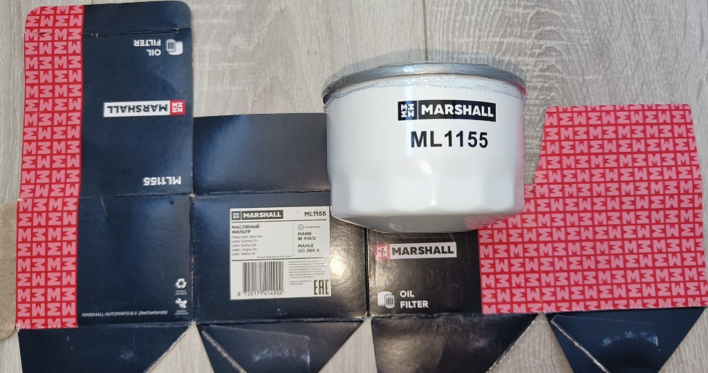

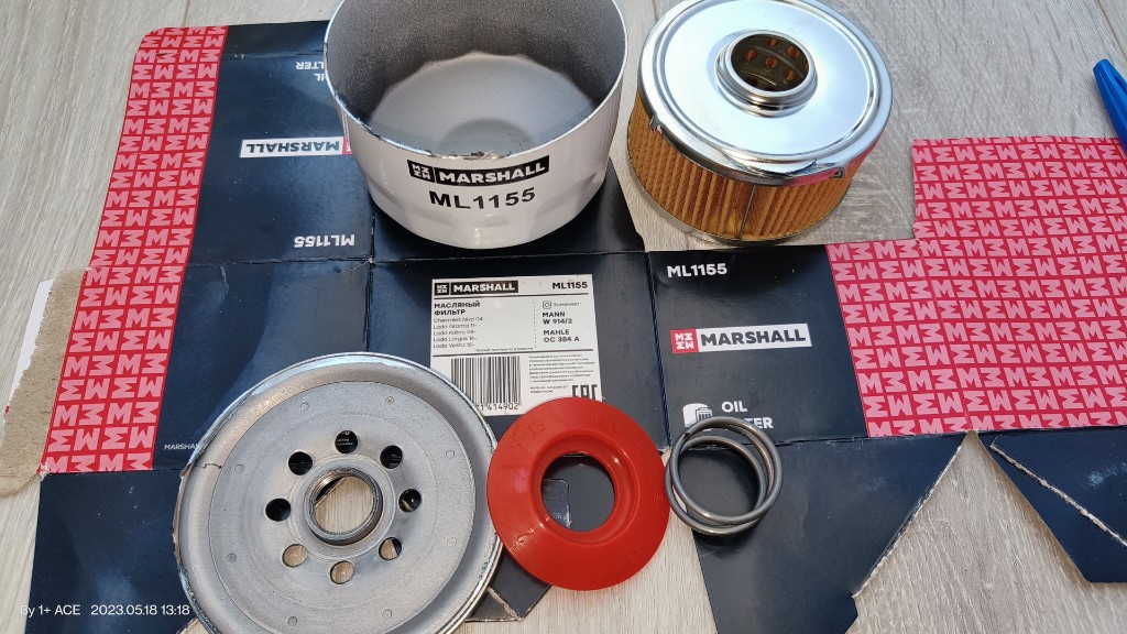

Распил масляного фильтра MARSHALL ML1155
Цена 383 руб
Применимость - ВАЗ
Фото без пережатия https://disk.yandex.ru/d/VW5DDq2kKAFAtw
Вес фильтра 348 грамм
Диаметр 92,8 мм
Высота 70 мм
Уплотнение 61-71 мм
Резьба 3/4"
Усилие открытия перепускного клапана 0,8 кг, диаметр седла 1,0 см, давление срабатывания 1,02 атм

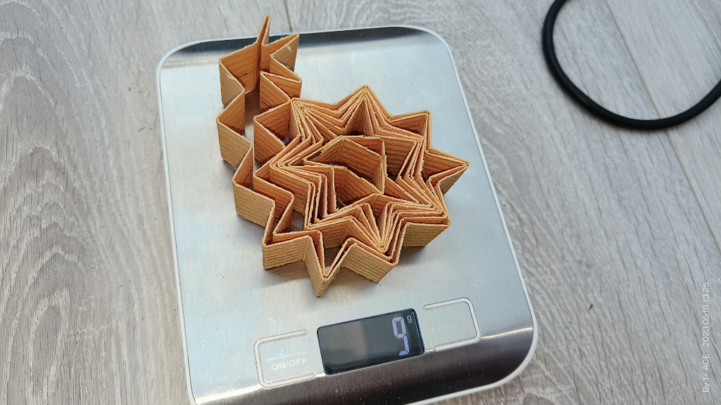

Площадь фильтрации 627 см2, толщина материала 0,43 мм, вес бумаги 9 грамм, плотность 0,334 г/см3
Не знаю есть смысл описывать все тоже самое, т.к. фильтр на 95% копия
GOODWILL OG410HQ Масляный фильтр - GOODWILL (Пост Gubkin #106505)
JD JFM-0017 Масляные фильтры - JD (Just Drive) (Пост Gubkin #106507)
только основание тут с резьбой которое немного отличается штампом
остальное все такое же на 100%
Основание и обратный клапан чуточку иные, но проблема с недостатком пространства для открытия обратного клапана та же самая
Понравился фильтр ? Просто возьмите JD :)
такую можно дать рекомендацию
Общая оценка 4+
На 5- не тянет, там у нас фильтра с бумагой 0,5 мм и весом 14 грамм.
И конструкцией поудачнее в плане пространства для откр. перепускного.

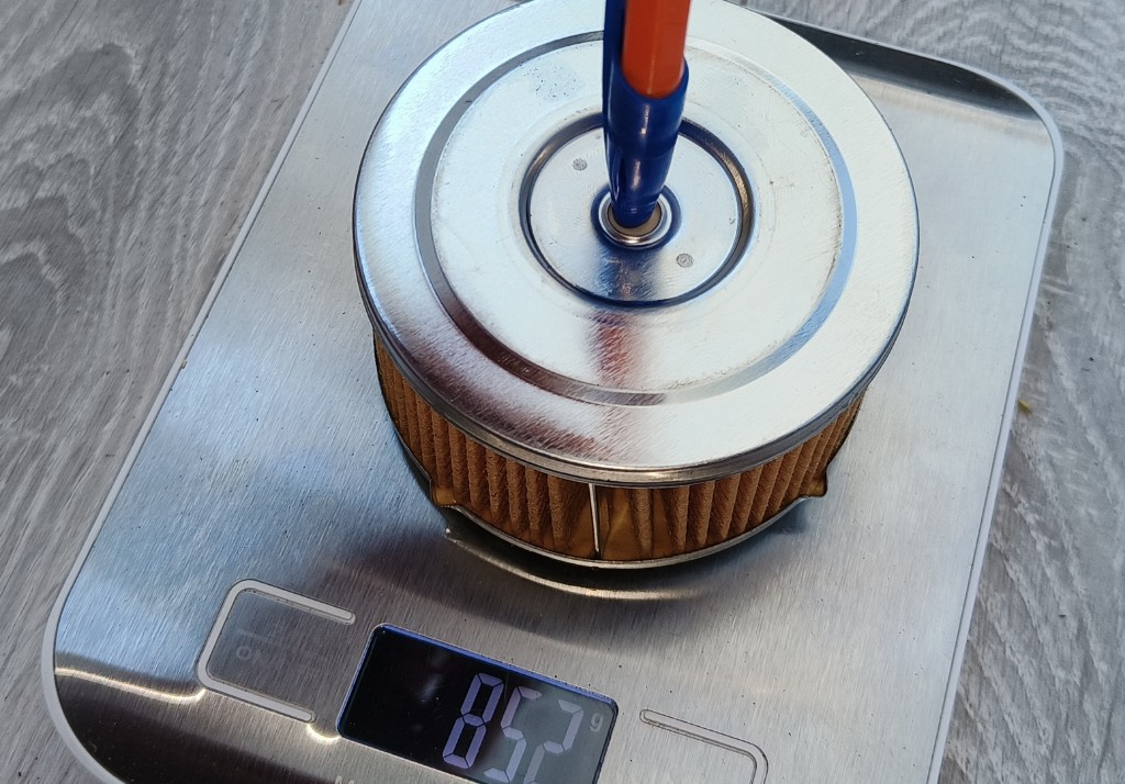

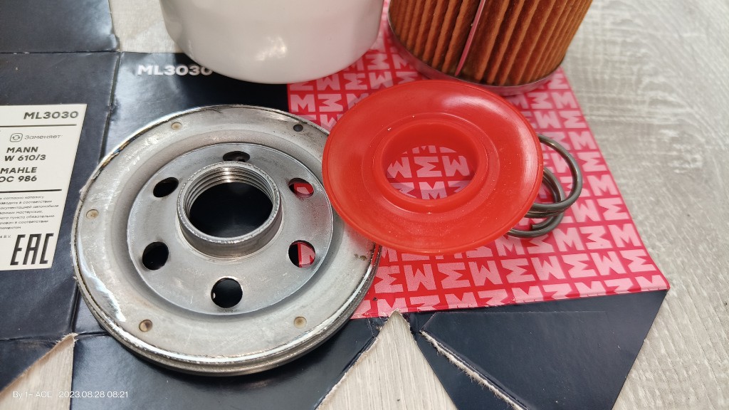

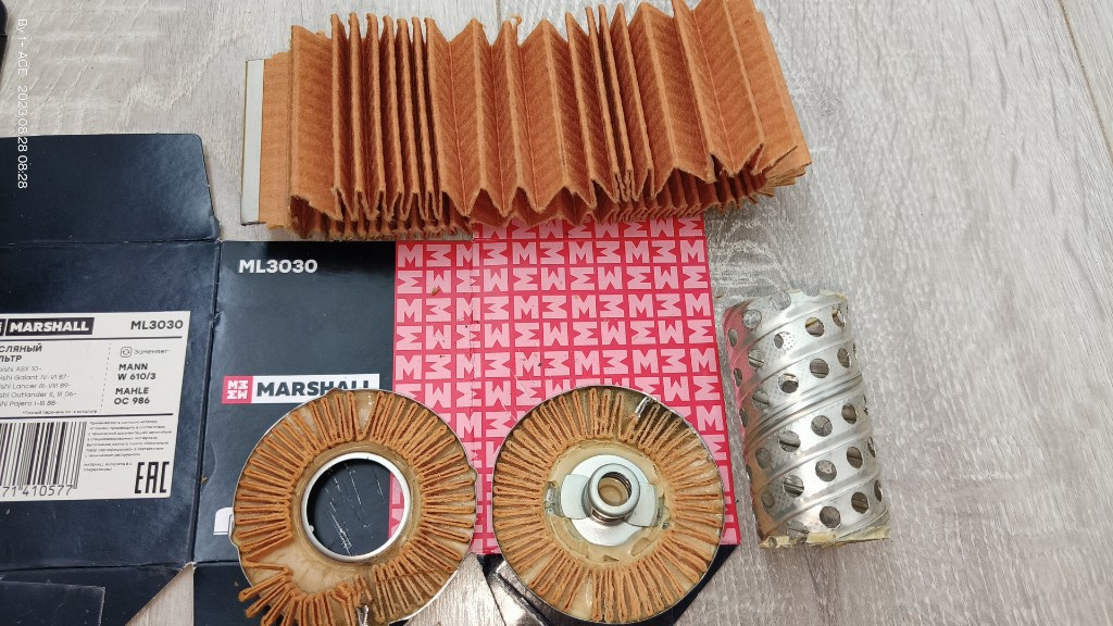

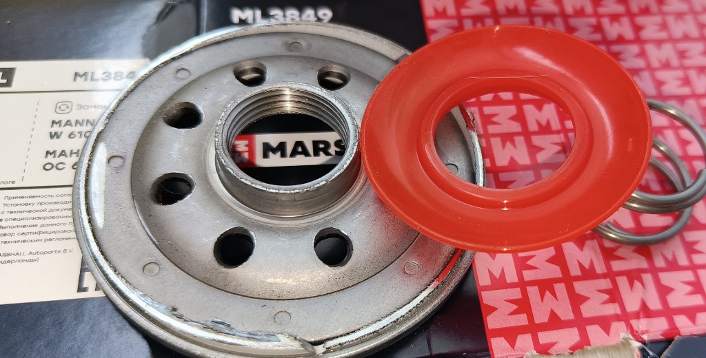

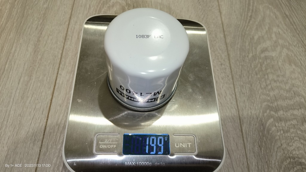

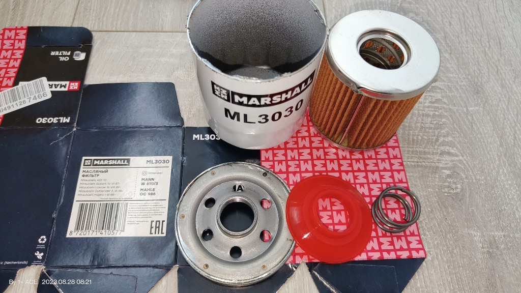

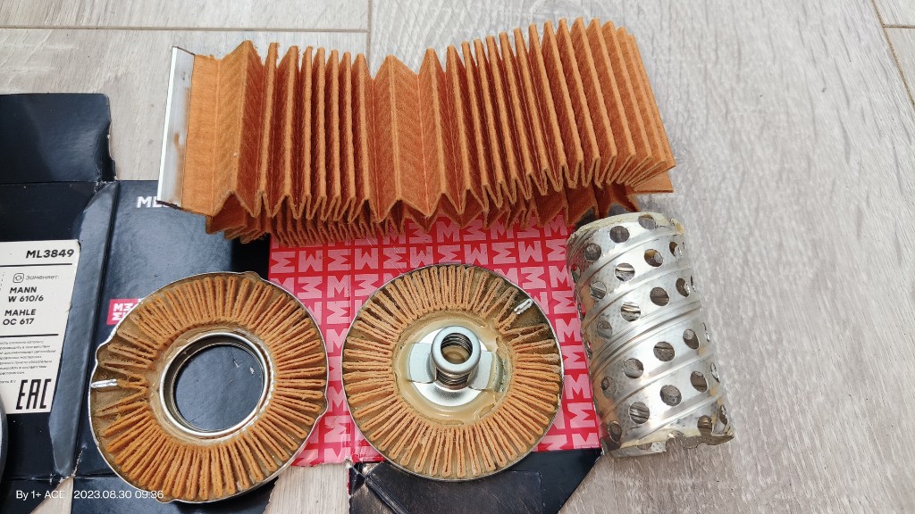

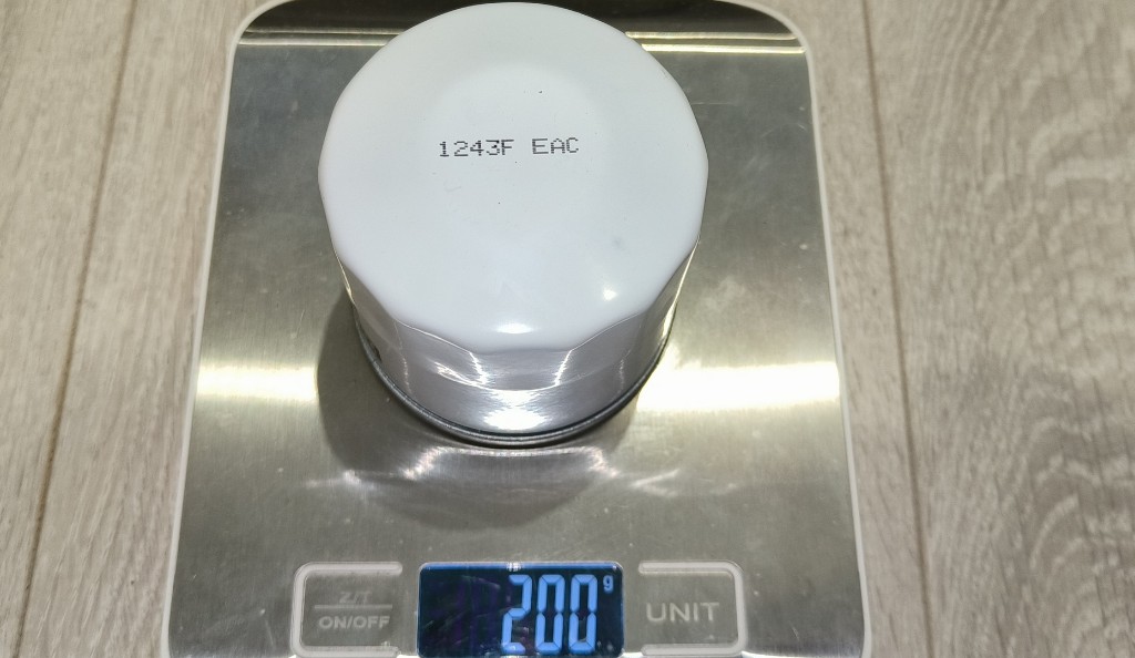

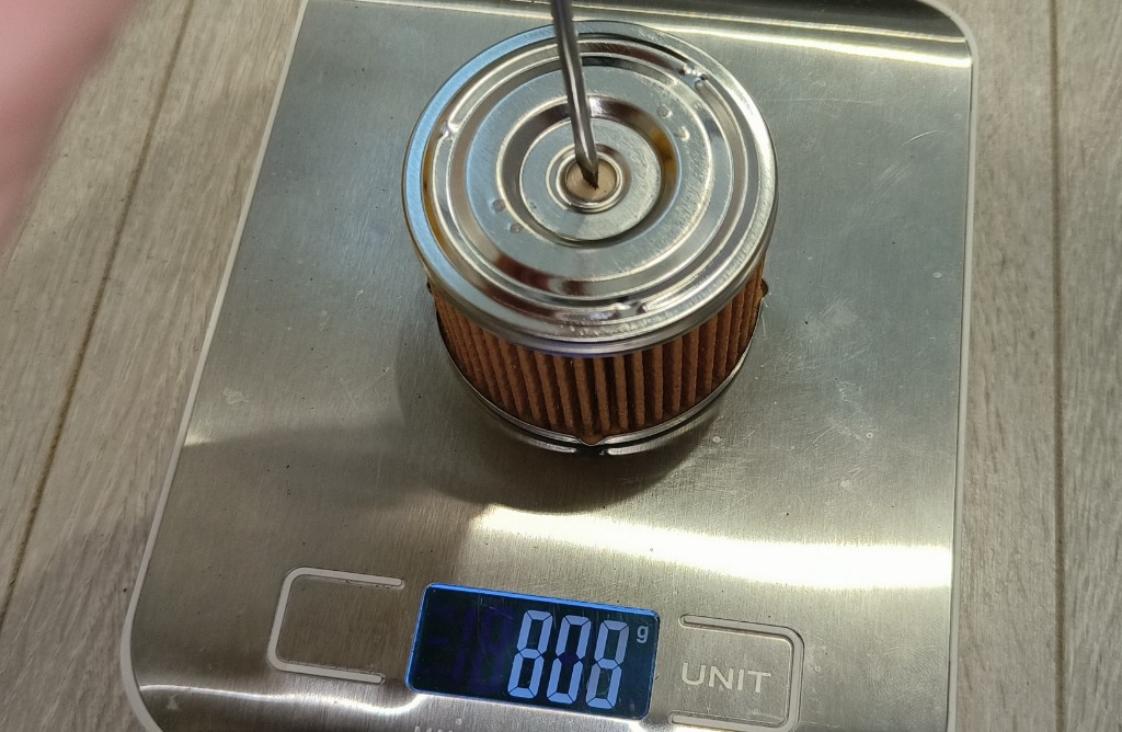

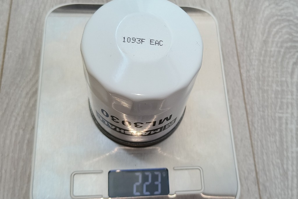

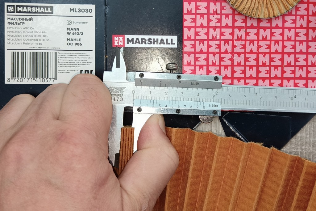

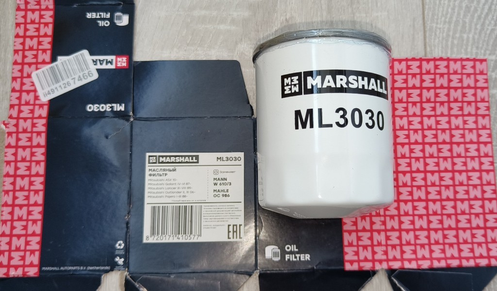

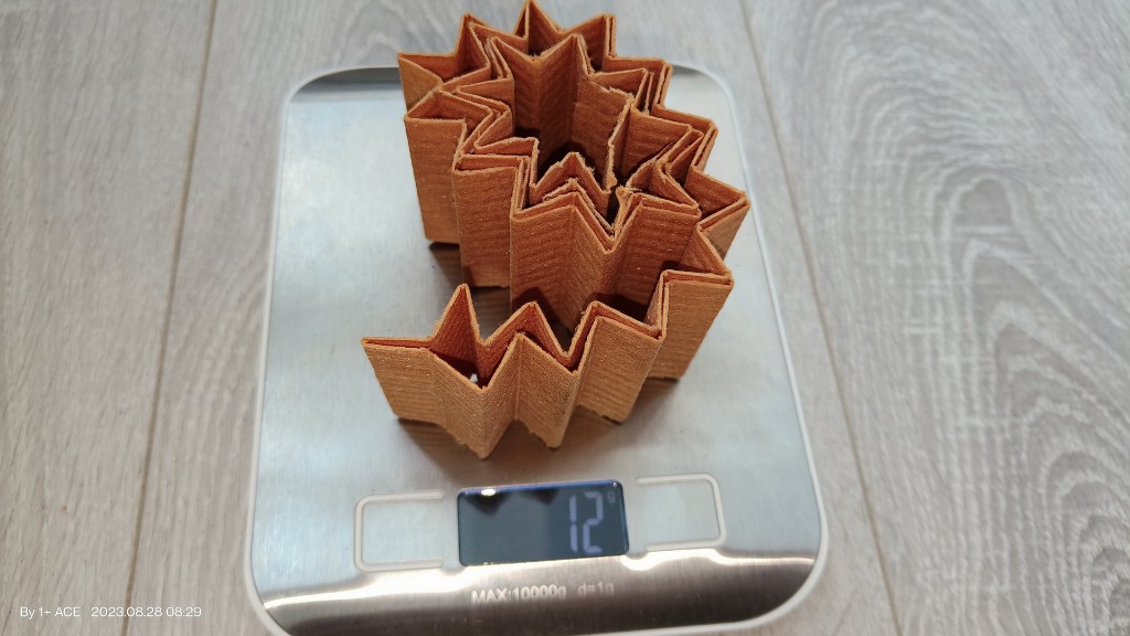

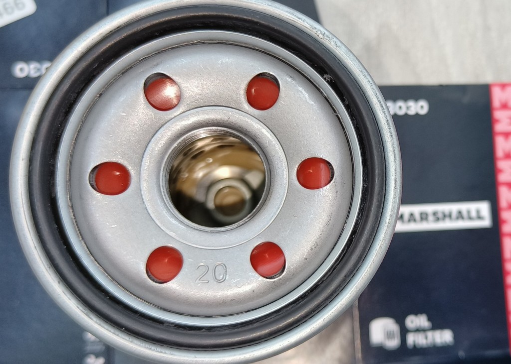

Распил масляного фильтра Marshall ML3030
Цена 254 руб

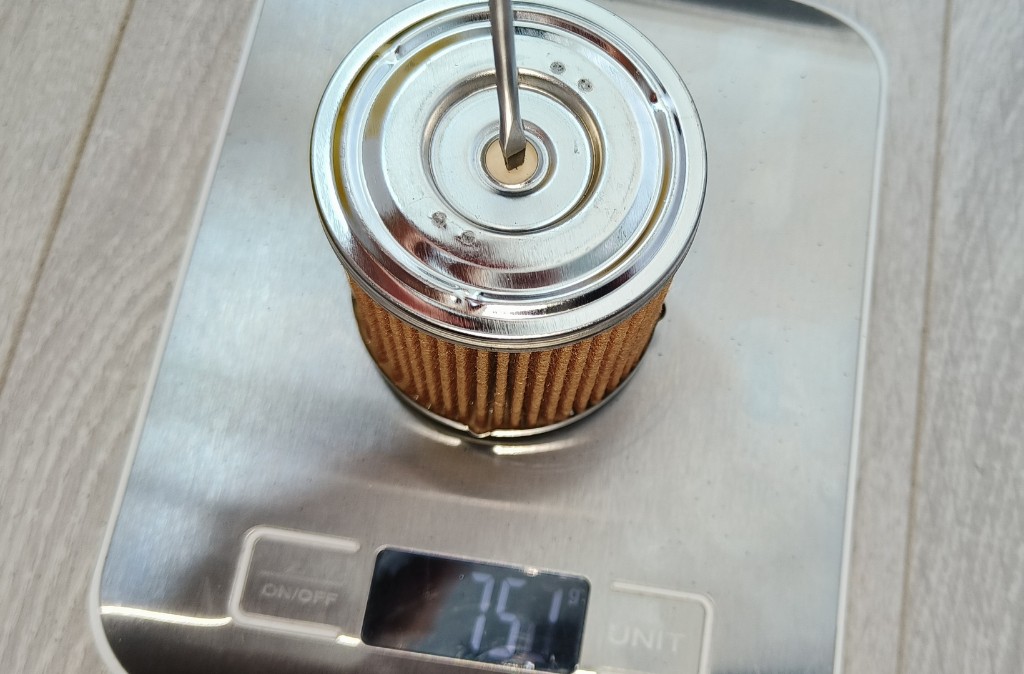

Вес фильтра 223 грамма
Диаметр 68,0 мм
Высота 86 мм
Уплотнение 58-64 мм

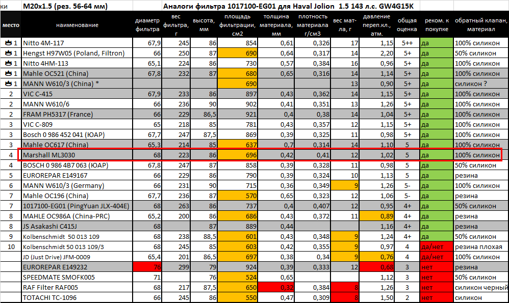

Резьба М20х1.5
Глубина посадки резьбы 7,5 мм (от привал.плоскости до первого витка)

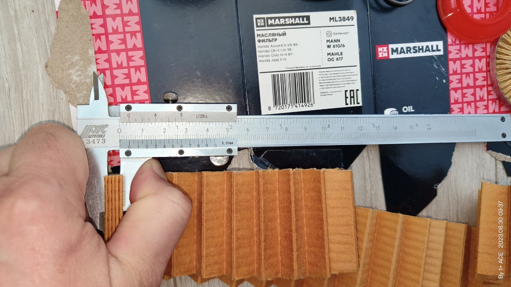

Площадь фильтрации 696 см2, толщина материала 0,42 мм, вес бумаги 12 грамм, плотность 0,41 г/см3

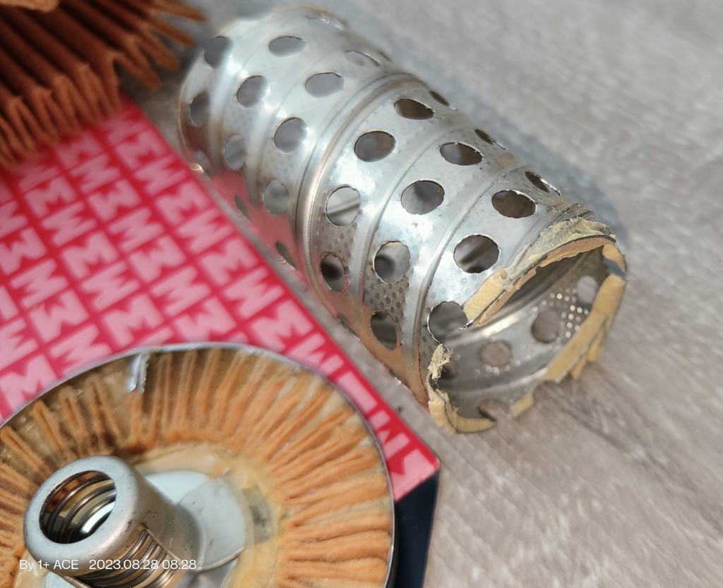

Резьба накатана отлично, торец мехобработан. Вопросов нет
Обратный клапан 100% силикон, поджат катушкой с преднатягом 2 мм на закрытие. Есть пространство для октрытия клапана. Тут тоже все прекрасно.
Перепускной клапан из пластика, давление срабатывани в норме.
Туба типичная для маршалла, вопросов нет.

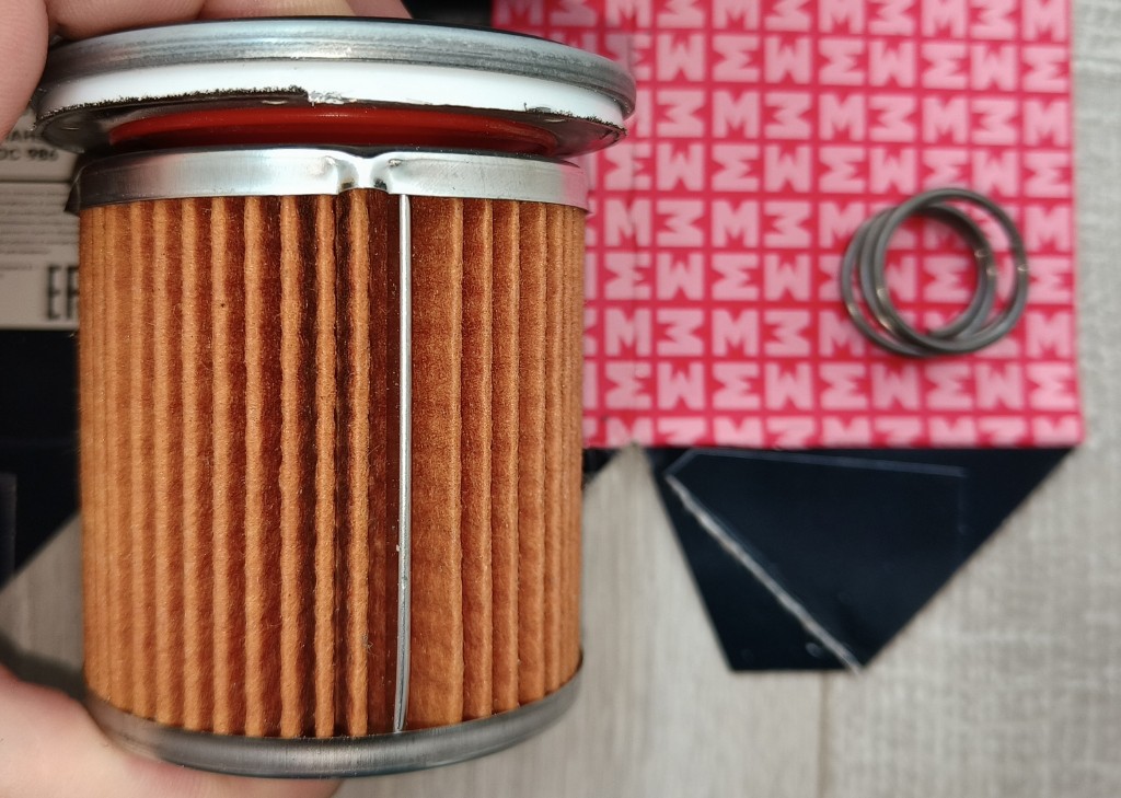

Заливка герметиком. Тут с одной стороны все прекрасно, а вот с другой есть непроклей порядка 25% площади донышка.
Первый раз такое встречаю в данной фирме.
Стоит дилемма, браковать теперь все фильтра такого номера или считать это косяком отдельной партии ?
Я наверное выберу второе, т.к. не припоминаю такого ранее в маршалле.
Бумага отличная и по толщине и по весу, 12 гр это почти по верхнюю границу данного типоразмера.
Общая оценка 5
Дадим фильтру кредит доверия, возможно протестируем другую партию и посмотрим будет ли там данный косяк с непроклеем.

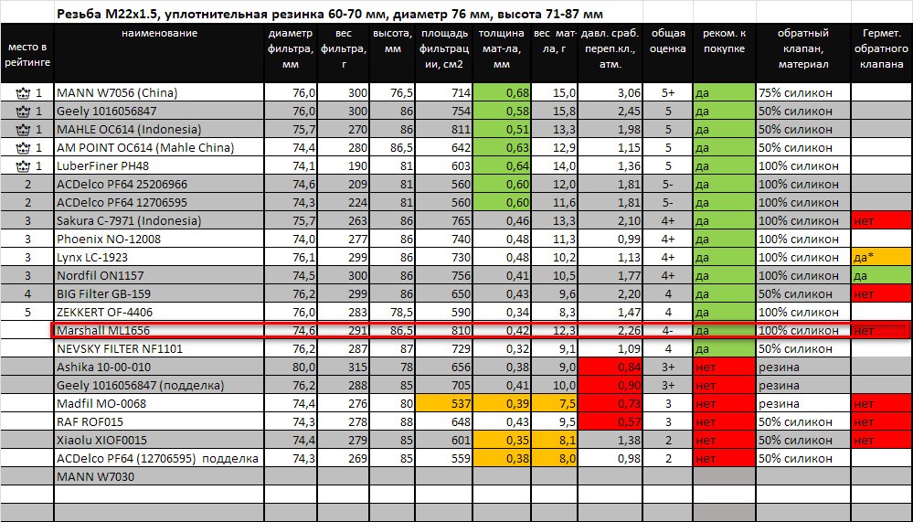

Другие аналоги в теме Аналоги масляных фильтров MANN W610/2, W610/3, W610/6 (М20х1.5, h=85мм, Ø = 66мм)

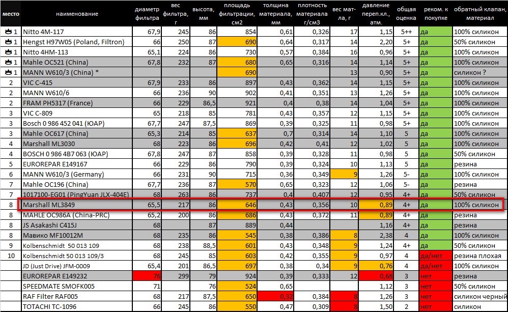

Общее место среди своего типоразмера ЕСЛИ НЕ УЧИТЫВАТЬ БРАК С НЕПРОКЛЕЕМ выглядит так

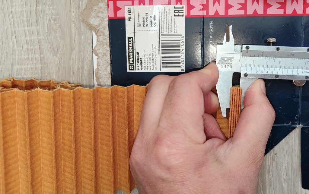

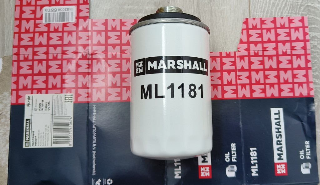

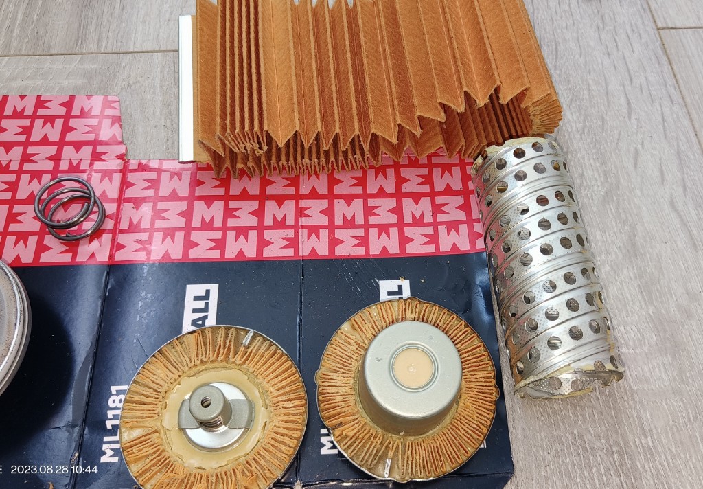

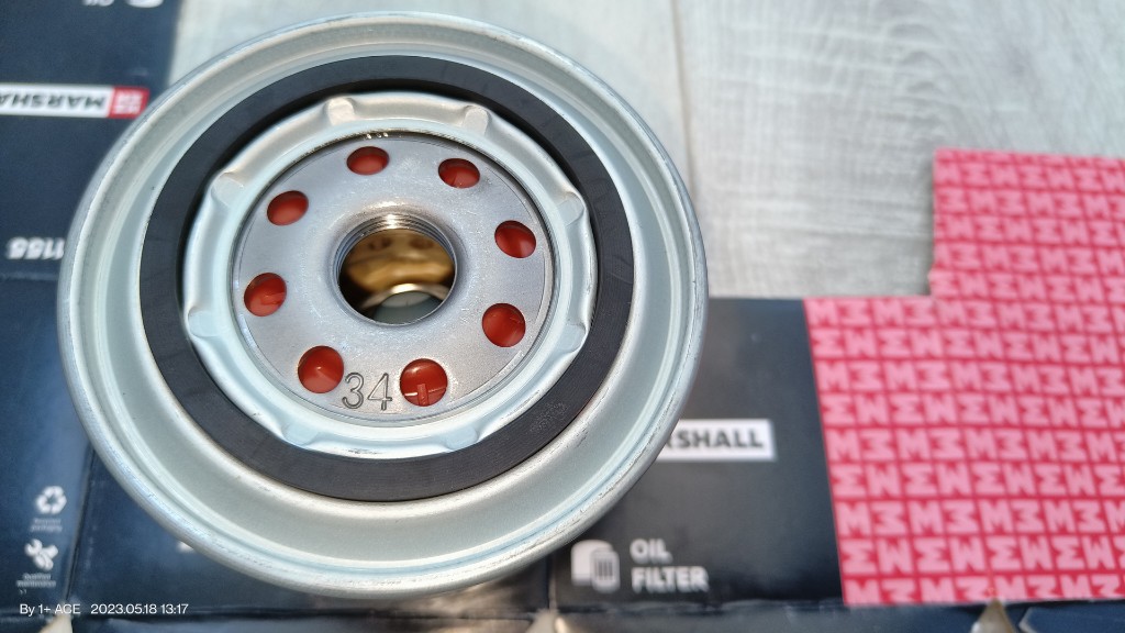

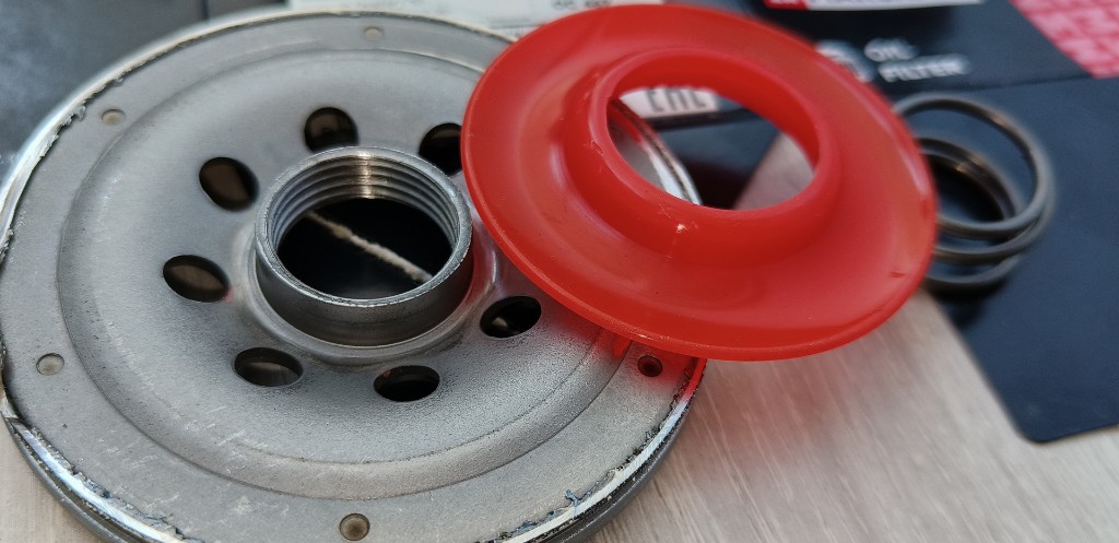

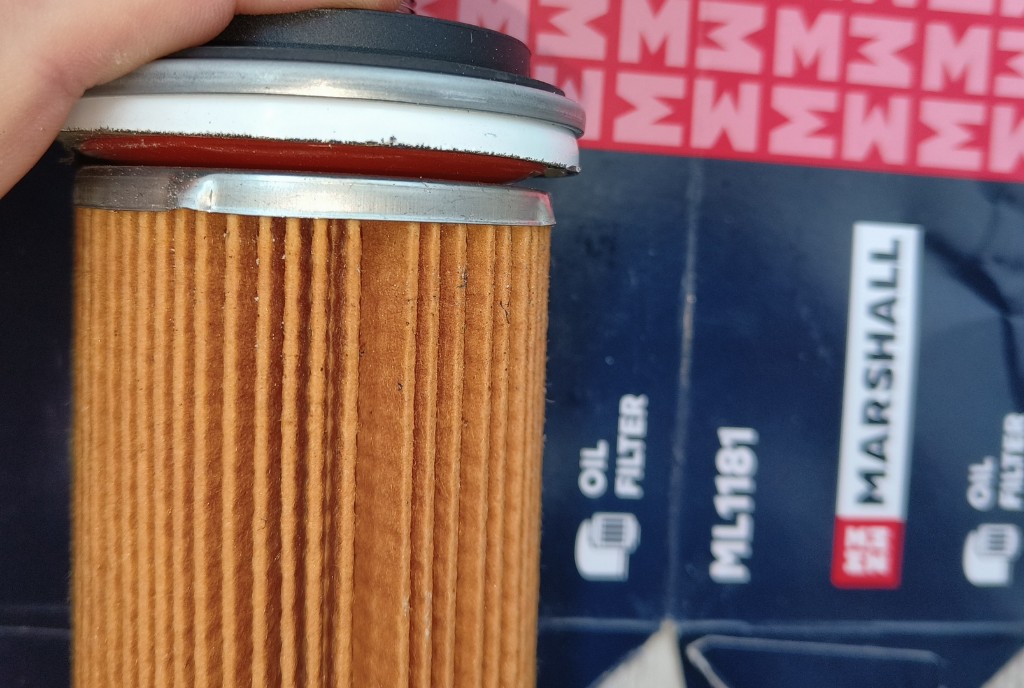

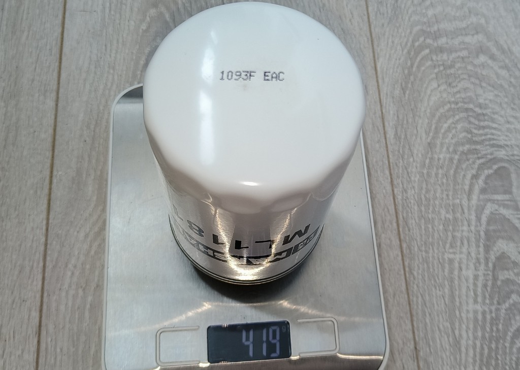

Распил масляного фильтра Marshall ML1181
Распил №2, ДВА года назад фильтр уже пилился. Смотрите пост №1 данной темы!
Цена 587 руб

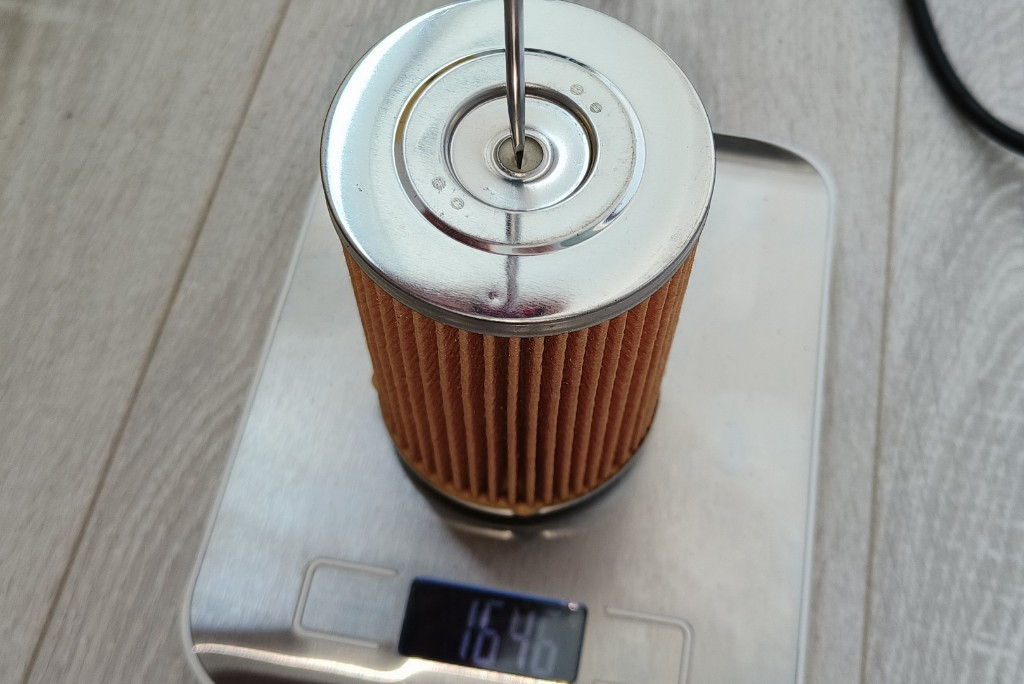

Вес фильтра 419 грамм
Диаметр 75,0 мм
Высота 141 мм
Уплотнение 61-71 мм
Резьба 3/4" на М27х1.5 втулка
Усилие открытия перепускного клапна 1,5 кг, диаметр седла 1,0 см, давление срабатывания 1,91 атм
Площадь фильтрации 1300 см2, толщина бумаги 0,45 мм, вес бумаги 21 грамм, плотность 0,359 г/см3
Втулку не откручивал резьбовую, но терец резьбы выполнен отлично, без заусенцев.
Обратный клапан основной из 100% силикона, в -20С не дубеет.
Небольшое но достаточное пространство для открытия клапана есть.
Преднатяг на закрытом клапане порядка 2 мм. Покажу в видео как это выглядит. В целом узел выполнен отлично.
Перепускной клапан настроен на 1,91 атм, отлично! Выполнен клапан из пластика.
Центральная туба отличная
Заливка герметиком прекрасная
Бумага чуть толще среднего, 0,45 мм это отличный показатель.
Была толщина 0,50 мм ранее, но это другой метод замера толщины был у меня, микрометром и одного слоя. Теперь иная методология со сдавливаением усилием 10 слоев бумаги.
Общая оценка 5-
Отличный фильтр который за 2 года практически не изменился!
Стабильность главное в нашем фильтровальном деле!

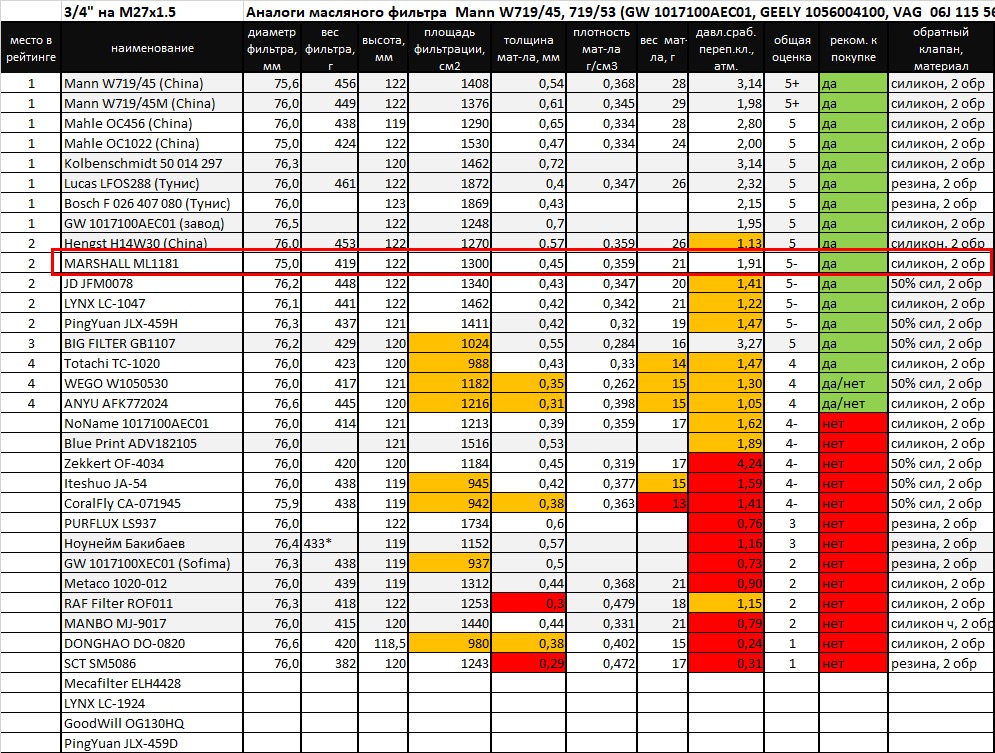

Тема по аналогам фильтра Аналоги масляных фильтров MANN W719/45 (с втулкой 3/4" на M27х1.5, h=143мм, Ø = 76 мм)
Место фильтра в таблице не изменилось! И это даже плюс! Уверен что какого бы года фильтр не был выпущен, там внутри одно и тоже

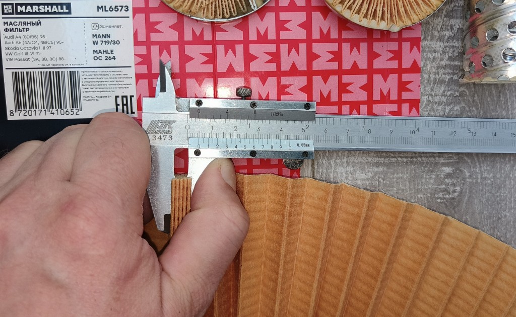

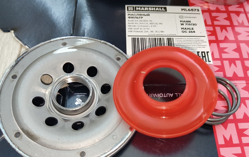

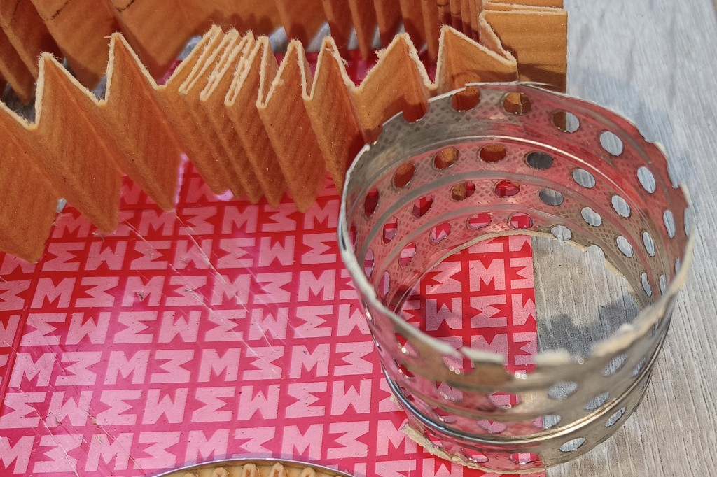

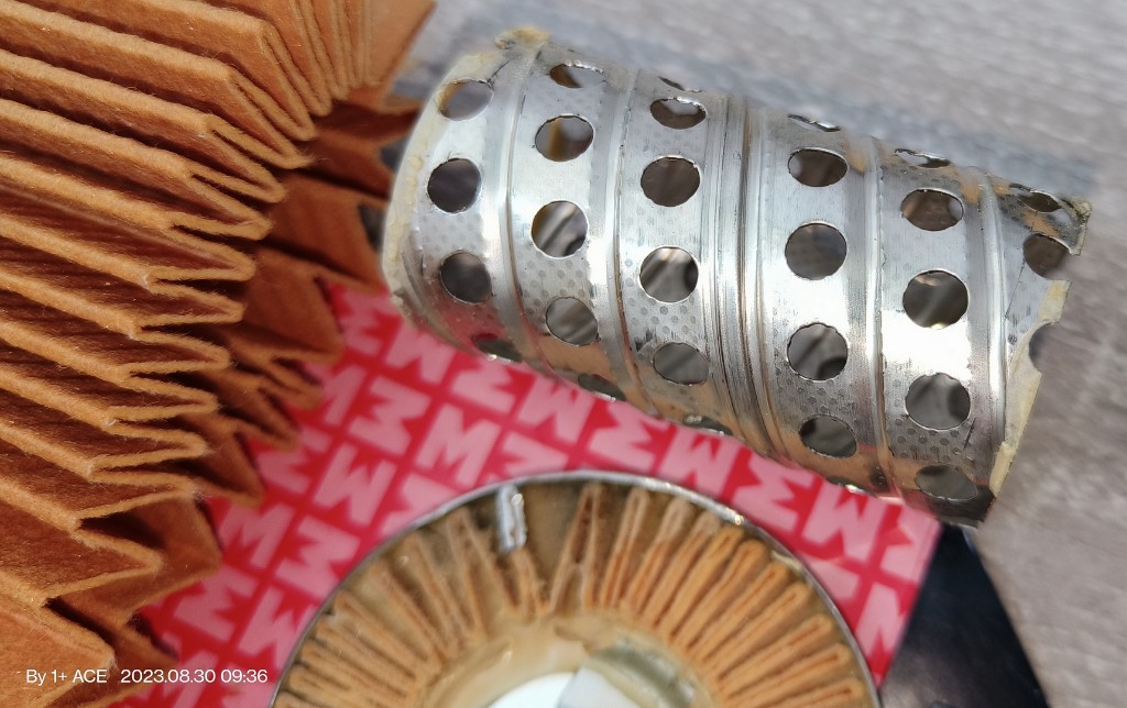

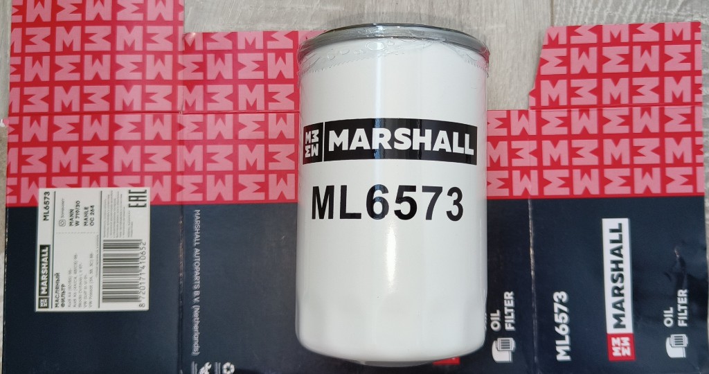

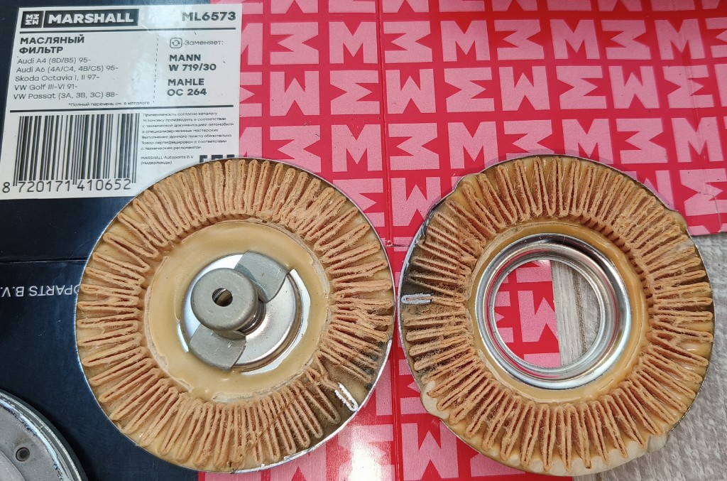

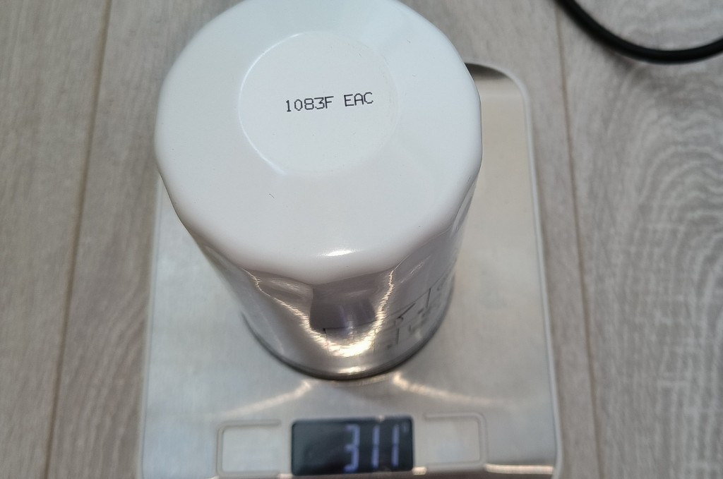

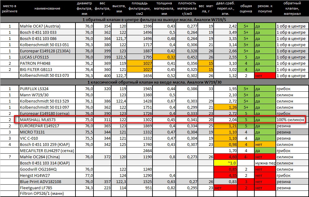

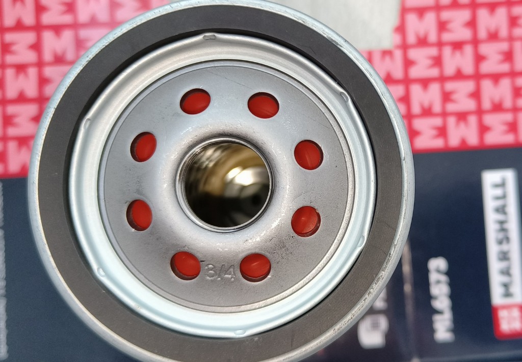

Распил масляного фильтра Marshall ML6573
Цена 322 руб
Аналог MANN W719/30
Вес фильтра 311 грамм
Диаметр 75,0 мм
Высота 122 мм
Резьба 3/4"
Уплотнение 62-71 мм
Усилие открытия перепусного клапана 1,6 кг, диаметр седла 1,0 см, давление срабатывания 2,04 атм
Площадь фильтрации 1302 см2, толщина материала 0,45 мм, вес бумаги 20 грамм, плотность 0,341 г/см3
Резьба на фильтре выполнена отлично и профиль и торец.
Обратный клапан из 100% силикона.
Поджат катушкой с преднатягом в закрытом положении, порядка 2 мм.
Есть пространство НО не большое для открытия клапана. Приблизительно как в фильтрах мекафильтр.
Перепускной клапан из пластика, давление срабатывания отличное в 2,04 атм.
Туба типичная для Маршалла-Гудвила HQ
Заливка герметиком отличная

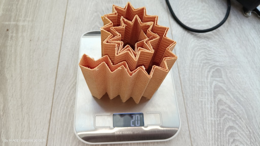

Бумага отличная правильная так скажем. Она средней толщины 0,45 мм и нормально по весу 20 грамм.
Практически не к чему придраться (если только к небольшому пространству для открытия обратного клапана)
Фильтр отличного качества.
Фильтр когда-то давно уже пилился, но БУ Масляные фильтры - MARSHALL (Пост Gubkin #102945)
Теже самые параметры. Ничего не изменилось.
Общая оценка 5
Другие аналоги 719/30 в теме Аналоги масляных фильтров MANN W719/30 (3/4", h=122 мм, Ø = 76 мм)

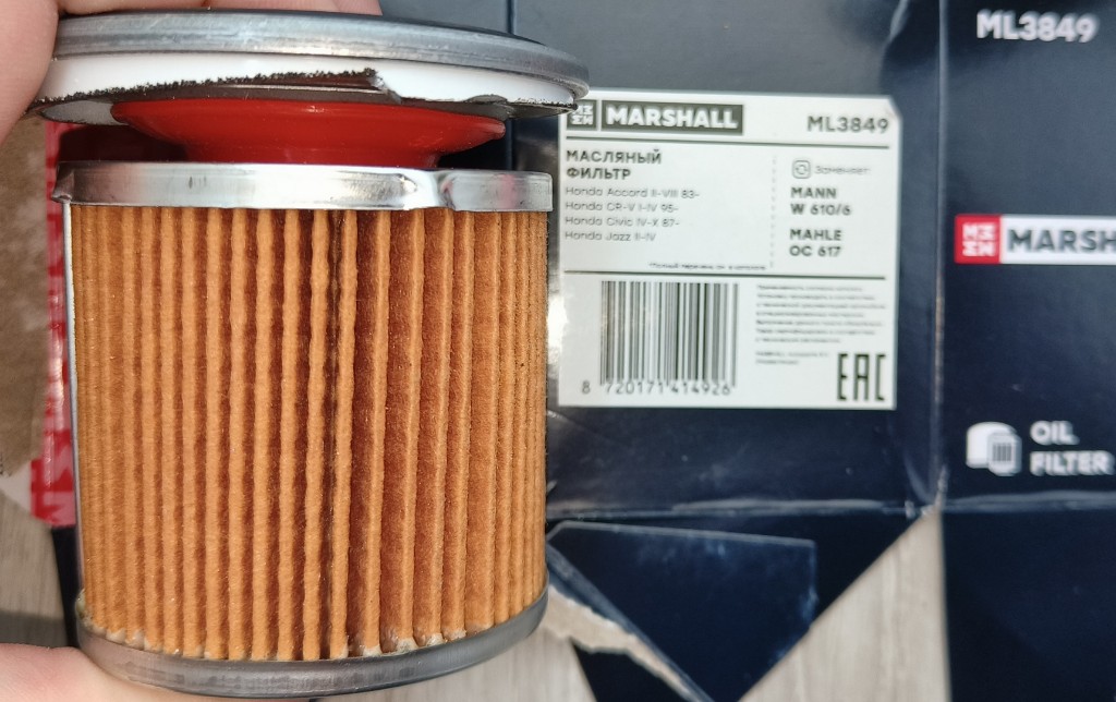

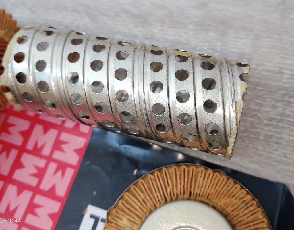

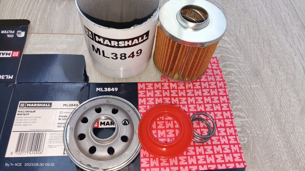

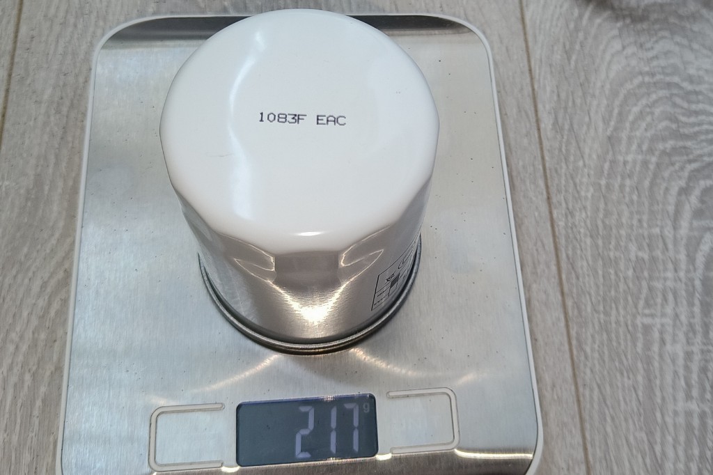

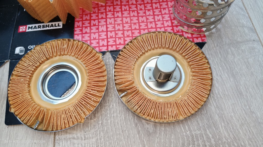

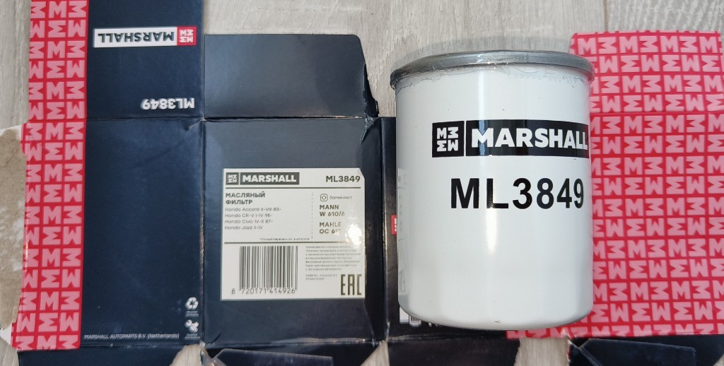

Распил масляного фильтра Marshall ML3849
Цена 278 руб
Аналог MANN W610/6
Вес 217 грамм
Диаметр 65,5 мм
Высота 86 мм
Уплотнение 57-62 мм
Резьба М20х1.5
Глубина посадки резьба 9,5 мм (от привалочной плоскости до первого витка)
Усилие открытия перепускного клапана 0,7 кг, диаметр седла 1,0 см, давление срабатывания клапана 0,89 атм
Площадь фильтрации 646 см2, толщина бумаги 0,43 мм, вес 10 грамм, плотность 0,356 г/см3
Резьба выполнена отлично
Обратный клапан из 100% силикона, поджат катушкой в закрытом состоянии с преднатягом порядка 1 мм
Есть большое пространство для открытия обратного клапана
Перепускной клапан из пластика, давление срабатывания всего 0,89 атм.
Хотелось бы конечно больше, в идеале 1,5 атм.
Центральная туба отличная, заливка герметиком отличная.
Есть места где слой тонкий, но непроклея нет.
Бумага типичная качественная, вопросов к ней нет.
Средней толщины. До лидеров конечно далеко где 14-17 грамм бумаги.
Но в целом не плохо.
Общая оценка 4+
Фильтр очень похож на Marshall ML3030 (МАНН 610/3) Масляные фильтры - MARSHALL (Пост Gubkin #107843)
Напридумывали этих однотипных размеров МАНН 610/3 и МАНН 610/6
Разница только в том, что первый 68 мм диаметром, второй 66 мм.

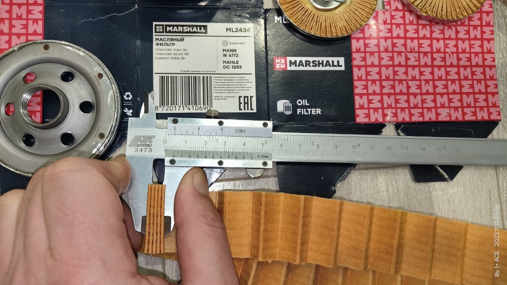

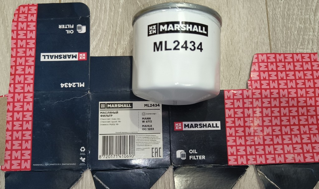

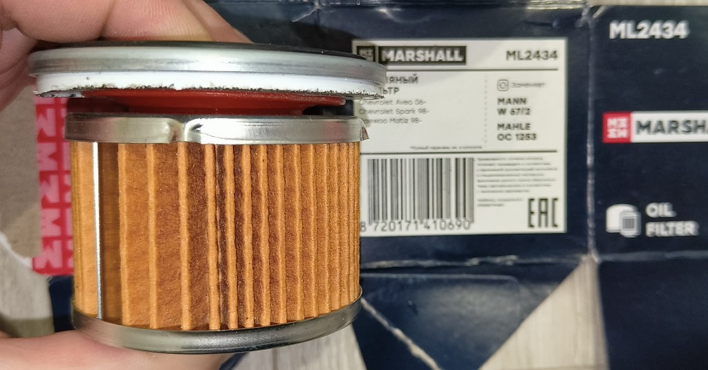

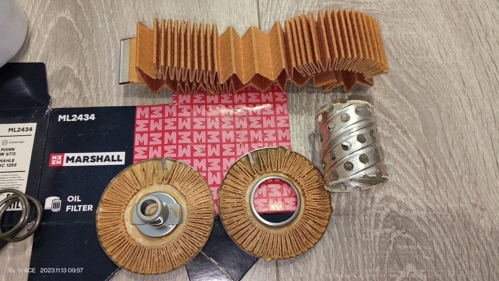

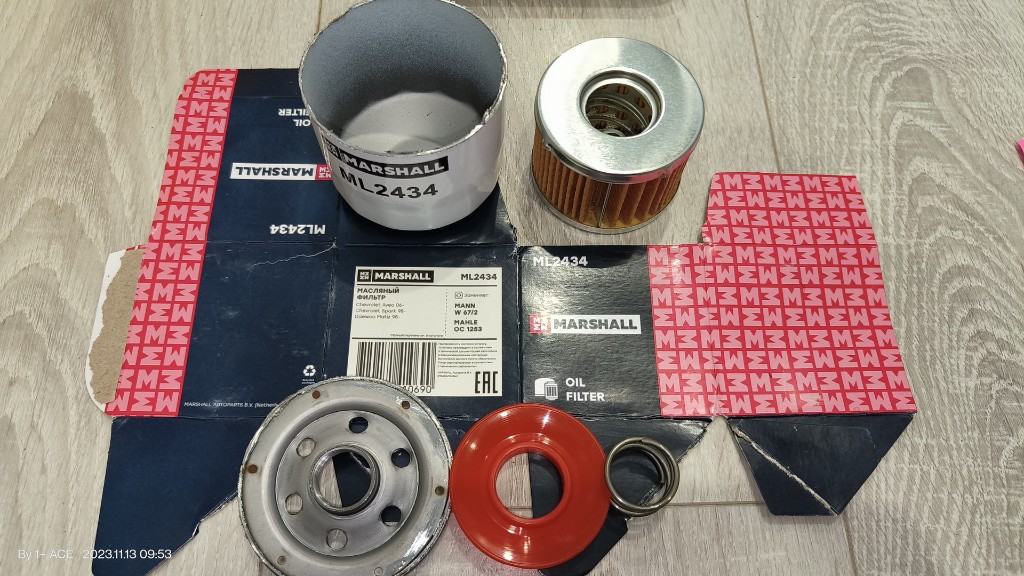

Распил масляного фильтра MARSHALL ML2434
Цена 252 руб
Аналог MANN W67/2
Применимость Шевроле АВЕО, СПАРК, ДЕУ МАТИЗ
Вес фильтра 200 грамм
Диаметр 68,0 мм
Высота 65,8 мм
Уплотнение 58-64 мм
Резьба 3/4"
Усилие открытия перепускного клапана 0,8 кг, диаметр седла 1,0 см, давление срабатывания клапана 1,02 атм
Площадь фильтрации 429 см2, толщина материала 0,43 мм, вес бумаги 6 грамм, плотность 0,325 г/см3
Резьба выполнена отлично, торец зашлифован
Обратный клапан 100% силикон, поджат катушкой в закрытом положении с преднатягом порядка 2 мм.
Перепускной клапан из пластика, давление срабатывания в норме 1,0 атм, как типовое для МАНН 67/2
Центральная туба типичная для МАРШАЛЛ, фирменна. Отличного качества.
Причем туба специального небольшого диаметра, а не от фильтров диаметром корпуса 76 мм как бывает у других.
Заливка герметиком отличная, равномерный толстый слой.
Складки бумаги частые, равномерные.
Бумага типичная для масляных фильтров, средней толщины с пропиткой.
Фильтр абсолютно не вызывает каких либо вопросов по качеству изготовления
Смело можно ставить, свою функцию будет выполнять на 100%
5+ не ставил, есть подозрения что в данном типоразмере обнаружатся фильтра и получше.
да и МАРШАЛЛ никогда 5+ у меня не брали :) просто статистика
Не будем спешить и оставим просто "5"
Общая оценка 5
Таблицы с аналогами пока нет. Но можете сами поискать аналоги на оилчойсе, возможно это не первый фильтр данного типоразмера
Но тема будет тут Аналоги масляных фильтров MANN W67/2 (резьба 3/4", h=65 мм, Ø = 68 мм)
За фильтр спасибо "Антибиотик"

Gubkin писал(а): ↑30 авг 2023, 09:12 МАНН 610/3 и МАНН 610/6
Там кажись бумага должна быть разная, потому что /3 кроссируется всего с двумя моделями Honda, а /6 - с кучей других.
А диаметр у них одинаковый, если верить каталогу MANN, только резинка на миллиметр тоньше.

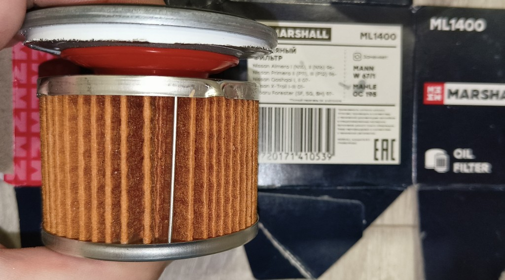

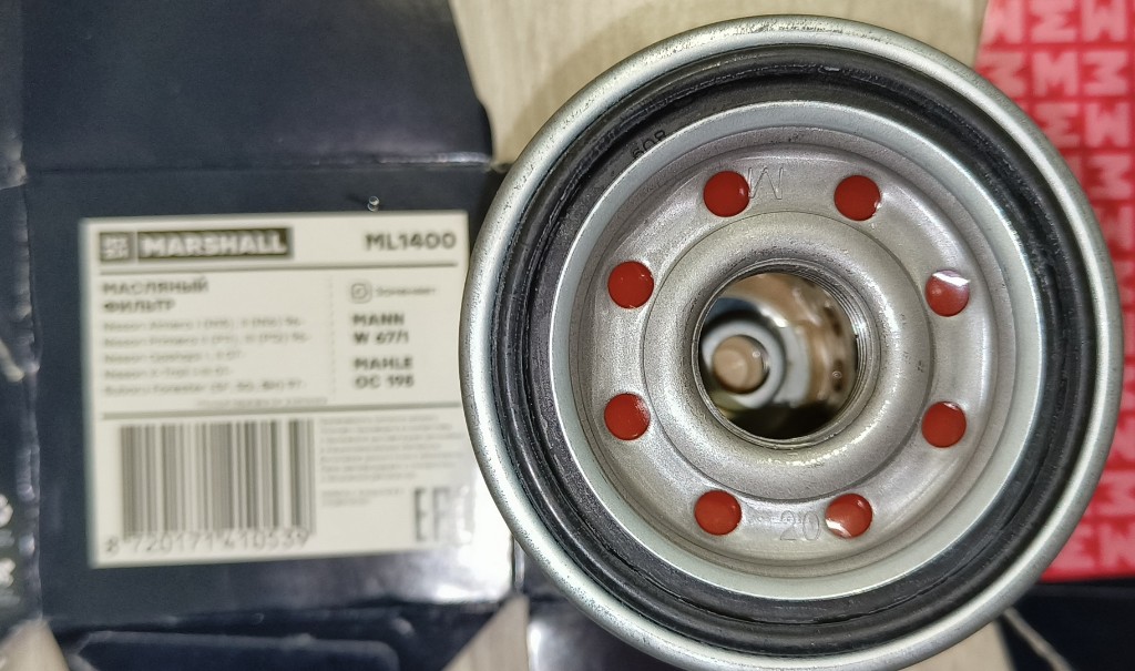

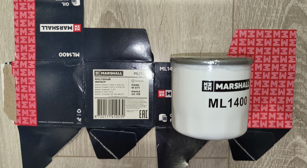

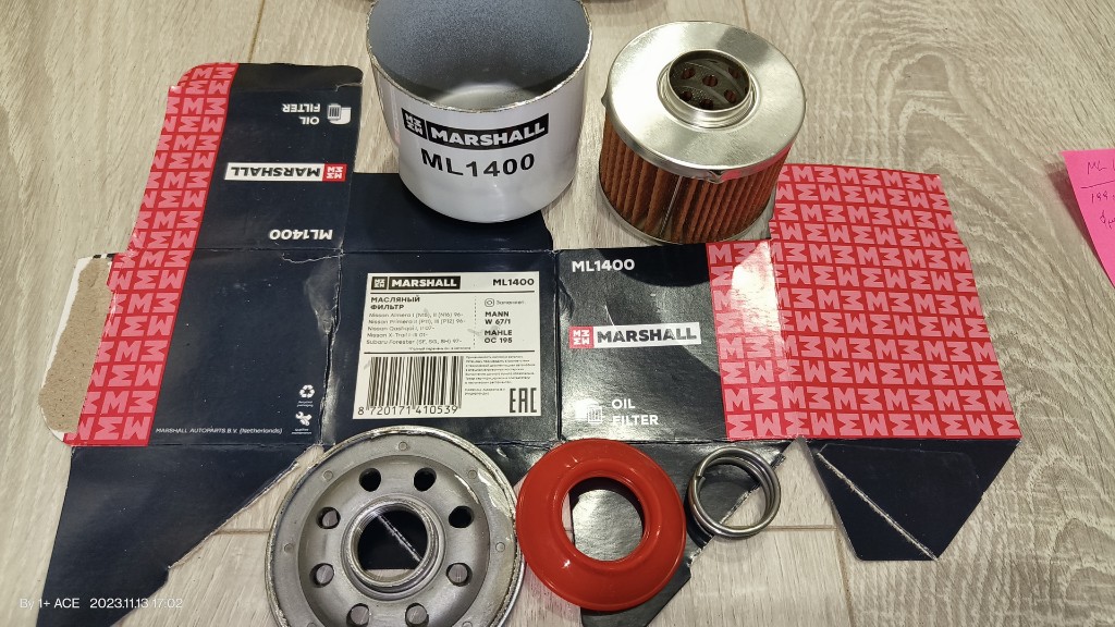

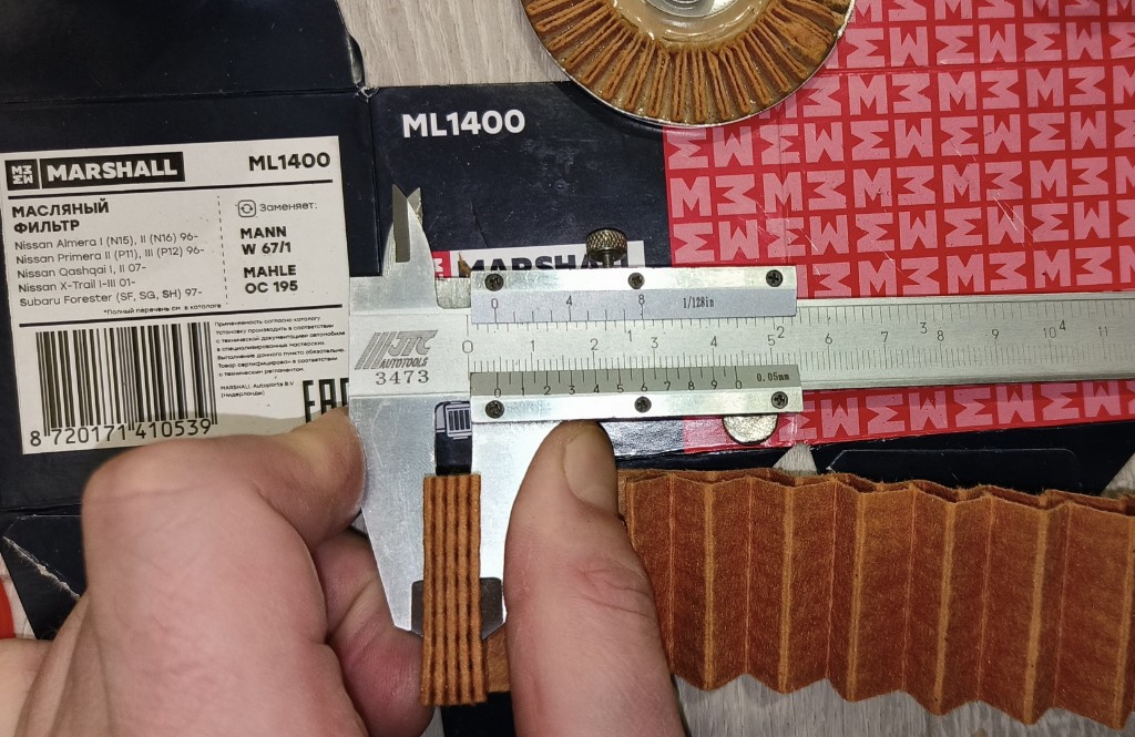

Распил масляного фильтра MARSHALL ML1400
Цена 245 руб
Аналог MANN W67/1
Применимость - Nissan 15208-65F00
Авто Hyundai: Getz; Infiniti: I30; Kia: Cerato; Picanto; Rio; Lada: Vesta; Mazda: Cx-5; Demio; Mpv; Nissan: Almera; Juke; Murano; Note; Primera; Qashqai; Teana; Tiida; X-Trail; Renault: Duster; Kaptur; Koleos; Laguna и др. на сайте https://cars.marshall.parts/product/ml1400/#pills-tab
Вес фильтра 199 грамм
Диаметр 65,7 мм
Высота 65,5 мм
Уплотнение 57-62 мм
Резьба М20х1.5
Усилие открытия перепускного клапана 0,75 кг, диаметр седла 1,0 см, давление срабатывания клапана 0,95 атм
Площадь фильтрации 455 см2, толщина материала 0,42 мм, вес бумаги 7 грамм, плотность 0,366 г/см3

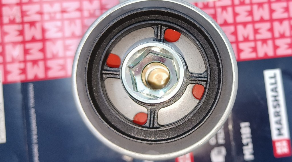

Резьба отличная и по профилю и по торцу
Обратный клапан 100% силикон, поджат катушкой в закрытом состоянии с преднатягом порядка 2 мм
Перепускной клапан из пластика, давление срабатывания стандартное в 1,0 атм почти.
Центральная туба отличная, небольшого диаметра, специальная под корпус 66 мм.
Поэтому и бумага с нормальными глубокими складками.
Бумага средней толщины, с пропиткой, визуально и тактильно - отличного качества.
Фильтр очень похож на MASUMA MFC-1235 Масляные фильтры MASUMA (Пост Gubkin #108652)
Практически полная копия, разница немного в основании с резьбой
О применимости, о номерах, об увеличенном размере посмотрите видео с МАСУМА
Если высота фильтра позволяет использовать 85 мм, что на 20 мм выше, то можно порекомендовать увеличенный фильтр Аналоги масляных фильтров MANN W610/2, W610/3, W610/6 (М20х1.5, h=85мм, Ø = 66мм)
Общая оценка 5
Другие аналоги Аналоги масляных фильтров MANN W67/1 (резьба М20х1.5, h=66 мм, Ø = 66 мм)
За фильтр спасибо "Сергей Рева"

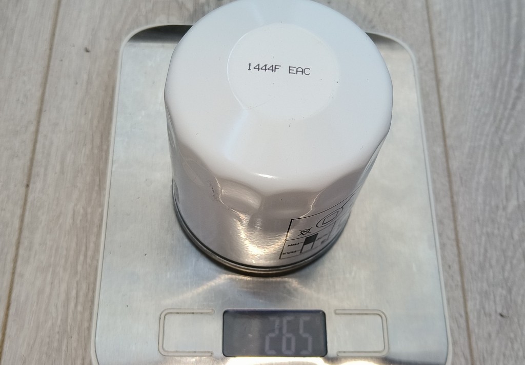

Распил масляного фильтра MARSHALL ML2246
Цена 304 руб
Куплен на ОЗОНе https://www.ozon.ru/product/filtr-masly ... 195056457/
Аналог MANN W7015 или MANN W712/83
Вес 265 грамм
Диаметр 75,0 мм
Высота 86,5 мм
Уплотнение 62-71 мм
Резьба 3/4"
Площадь фильтрации 686 см2, толщина бумаги 0,44 мм, вес бумаги 10,0 грамм, плотность 0,331 г/см3
Резьба выполнена отлично, обратный клапан 100% силикон
Поджат с преднатягом 2 мм на закрытие. На воздух герметичен.
Есть достаточное пространство для открытия клапана
Центральная туба, герметик - вопросов нет, все хорошо.
Бумага качественная средней толщины в 0,44 мм
Фильтр очень напоминает GoodWill OG155HQ Масляный фильтр - GOODWILL (Пост Gubkin #94334)
https://rutube.ru/video/private/449f673 ... 5e29fc981/
Общая оценка 5-

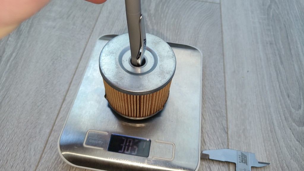

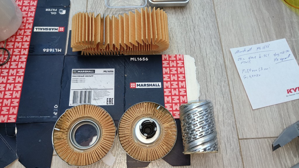

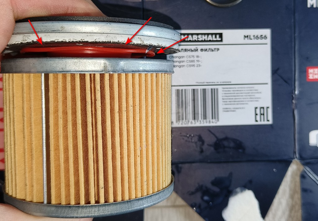

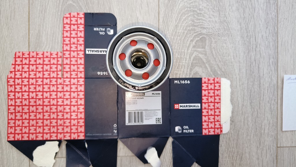

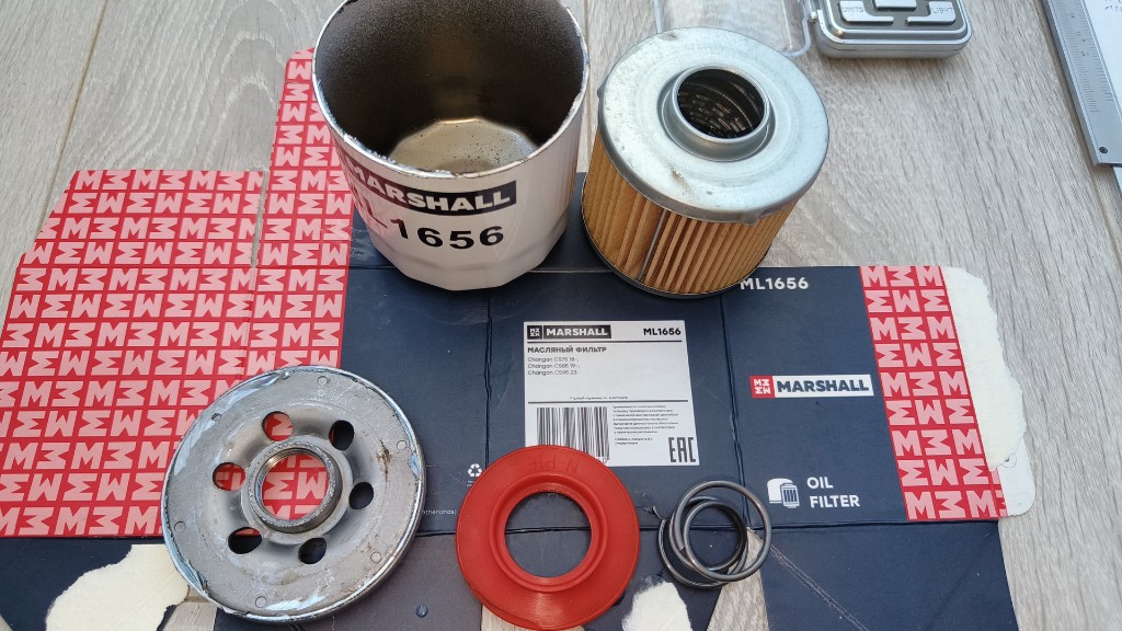

✅ Распил масляного фильтра Marshall ML1656
Прислал подписчик, цена от 290 руб
Аналог MANN W7056 и W7030

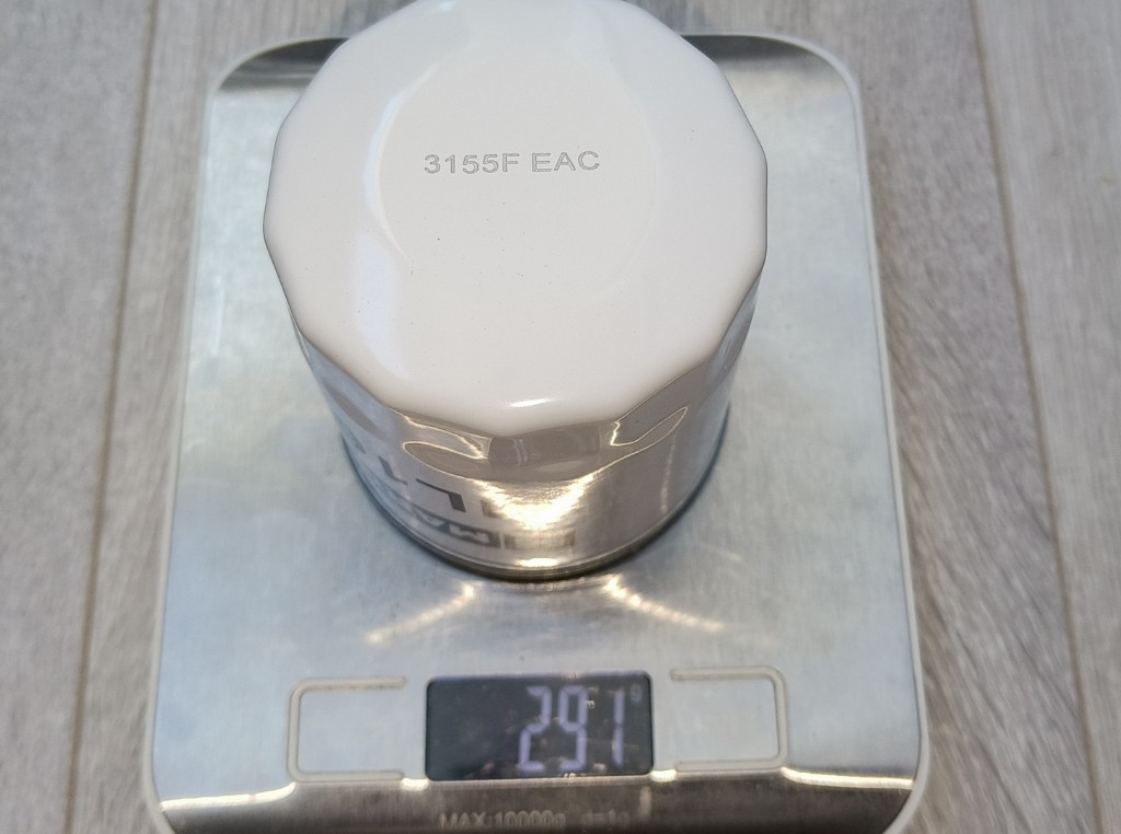

Вес фильтра 291 грамм
Диаметр 74,6 мм
Высота 86,5 мм
Резьба М22х1.5
Уплотнение 62-70 мм

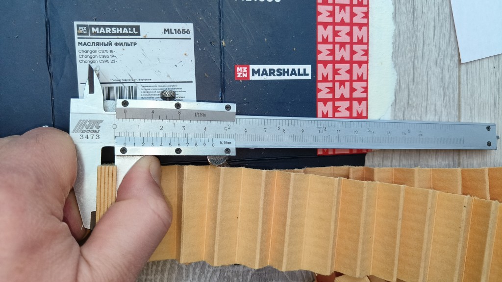

Усилие открытия перепускного клапана 3,0 кг, диаметр седла 1,3 см, давление срабатывания 2,26 атм

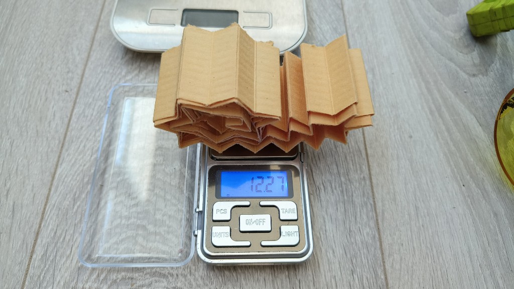

Площадь фильтрации 810 см2, вес бумаги 12,3 г, толщина 0,42 мм
Резьба нормальная

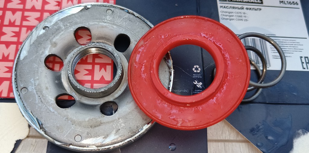

Обратный клапан из 100% силикона, не дубеет в мороз.
Поджат в закрытом положении с преднатягом порядка 2 мм
По воздуху негермет по клапану! см.видео
При поджатии катушкой клапан весь деформирован!
Перепускной из пластика, давление срабатывания в 2,26 атм чуть выше аналогов

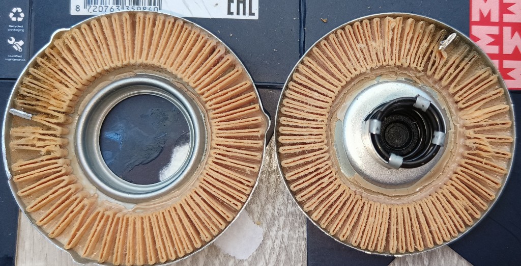

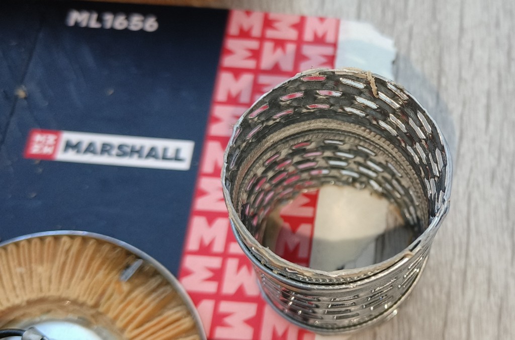

Туба щелевая, ранее такой замечено не было. Хотя встречал уже отзывы, что МАРШАЛЛ поменял поставщика. Теперь это уже не Гудвилл HQ.

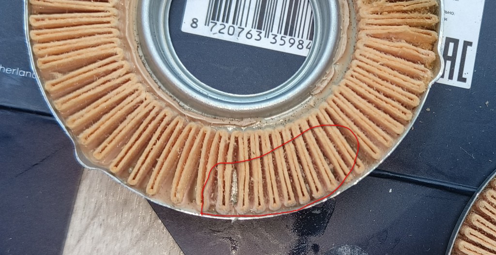

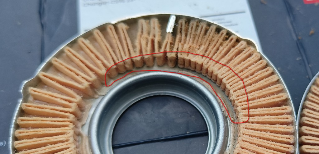

Герметик нанесен равномерно ТОНКИМ слоем, есть даже места ну практически непроклея.
Как бы во время эксплуатации при температуре и давлении вообще не подорвало бумагу )
Бумага хорошая, толщиной 0,42 мм, на разрыв ведет себя отлично, есть много синтетических волокон.
✅ Видео
https://rutube.ru/video/private/e49200d ... ad4a28cfd/
✅ Общая оценка 4-
Честно, тут кроме большого кол-ва бумаги ничего хорошего то и нет.
Обратный клапан считай не работает, проклейка герметиком плохая, а это уже может влиять на прямые обязанности по фильтрации.
Бывшего качества МАРШАЛЛ что-то уже не заметно. Может и не справедливо, но фильтр вообще не понравился по совокупности поэтому такая слабая оценка.
Другие аналоги Аналоги масляных фильтров MANN W7030 и W7056 (М22х1.5, h=78-87мм, Ø = 76мм)
