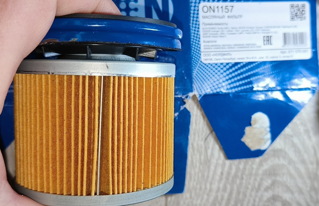

Перепускной клапан из резины, поджат пружиной без шайбы. Но виток пружины завит в поросячий хвост.
Центральная туба отличная.
Заливка герметиком хорошая, равномерный толстый слой.
А вот бумаги очень мало всего 627 см2 и вес 8,9 грамма
Причина - туба наруж.диаметром 40 мм, что многовато для фильтров диаметром корпуса 65 мм.
Бумага самая обычная средняя по толищне. Такая встречается в 95% фильтрах.
rutube
Общая оценка 4
Самый обычный типичный масляный фильтр
Другие аналоги http://www.oilchoice.ru/viewtopic.php?t=6877

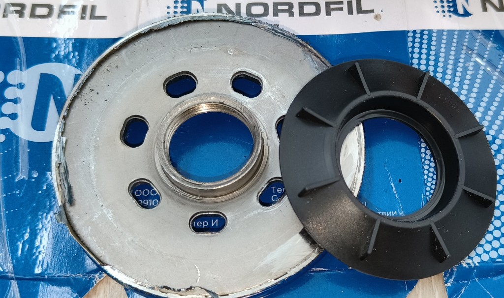

Опять ребра клапана упираются в фильтровальную катушку.

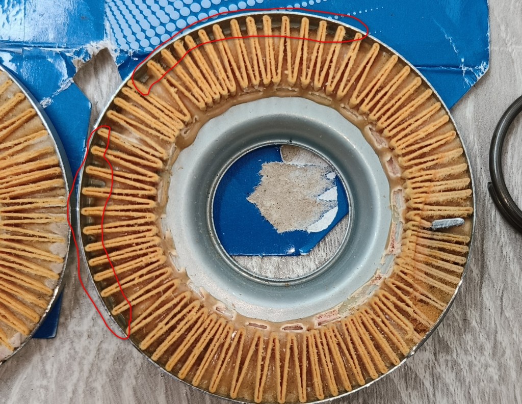

Заливка герметиком посредственная, тонкий слой на внутреннем диаметр и толстый слой на внешнем.

Масляные фильтры NORDFIL
Кажется пора добавить в сводный материал описание и этих Mann.
- Сообщения: 19977

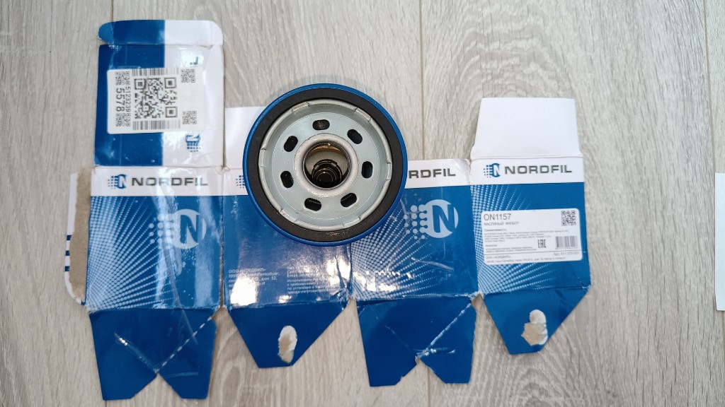

Прислал подписчик, цена от 250 руб
Аналог MANN W7056 и W7030

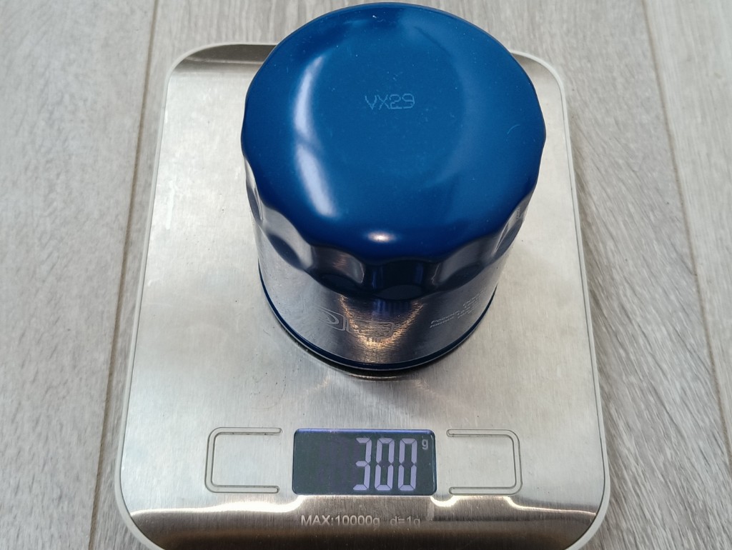

Вес фильтра 300 грамм
Диаметр 74,5 мм
Высота 86 мм
Резьба М22х1.5
Уплотнение 62-70 мм
Усилие открытия перепускного клапана 2,0 кг, площадь седла 1,2 см, давление срабатывания 1,77 атм

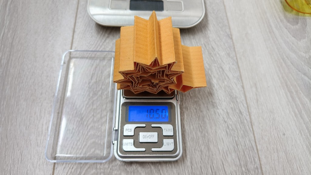

Площадь фильтрации 756 см2, вес бумаги 10,5 г, толщина 0,41 мм
Резьба нормальная, торец мехобработан.

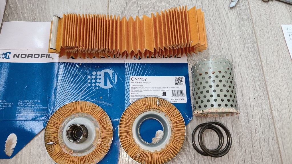

Обратный клапан из 50% силикона, в -20С немного дубеет. Поджат в закрытом положении на 1-2 мм, по воздуху гермет! Ну смотрите видео, из под завальцовки есть небольшие пузырики
Перепускной из резины, давление срабатывания в 1,77 атм отлично!

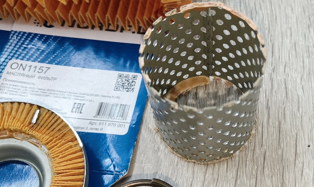

Хотелось бы конечно еще шайбу стальную под пружиной, а не поросячий хвостик, но это уже придирки.
Туба отличная, в стиле Lynx/
Герметик нанесен хорошо, есть в одном месте недолив по вершинам складок, но переток там ощутимый не будет.
Бумага по качеству нормальная, обычная средняя по толщине и текстуре нормальная.

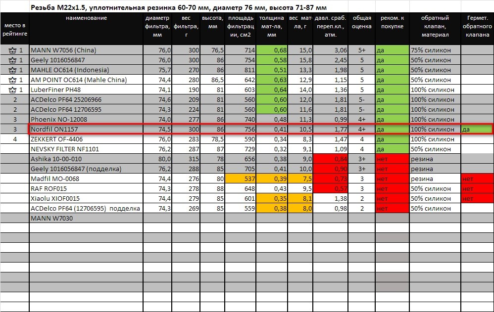

Площадь в 756 см2 это лучшие аналоги, так что в плюс это отнесу.
https://rutube.ru/video/private/8913f6b ... ac6740e13/
Общая оценка 4+
Просто хороший фильтр который будет делать своё дело, еще и приятная цена от 250 руб.
Другие аналоги Аналоги масляных фильтров MANN W7030 и W7056 (М22х1.5, h=78-87мм, Ø = 76мм)
Канал в МАХ https://max.ru/join/_kuapQwmcPNtafaLRLg ... doujR_jE6k
