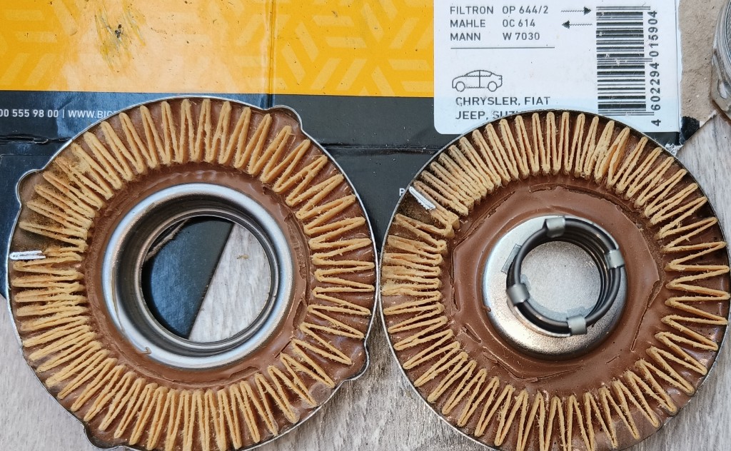

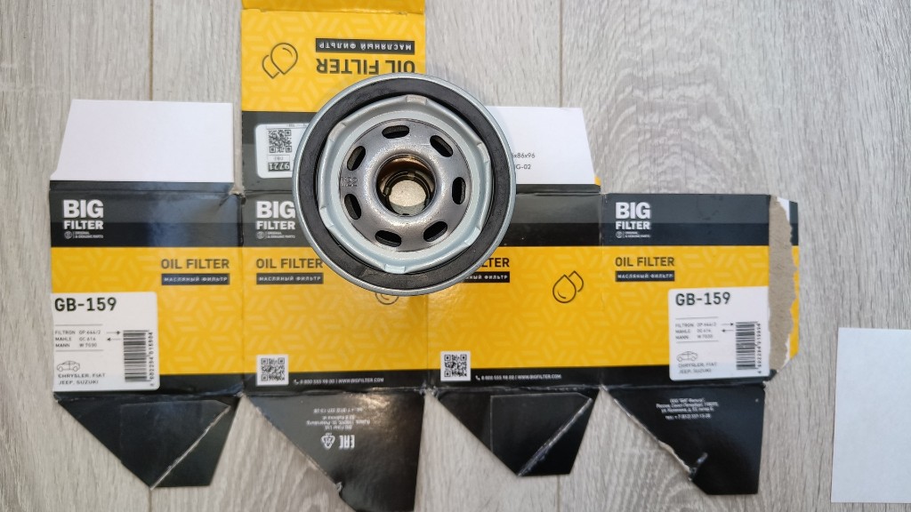

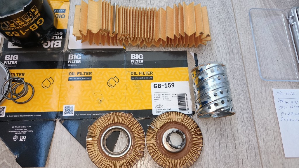

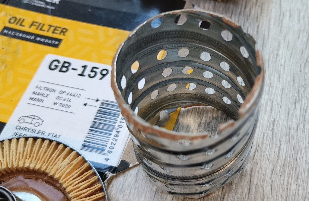

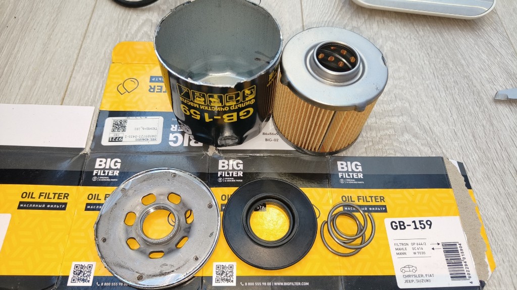

✅ Распил масляного фильтра BIG Filter GB-159
Прислал подписчик, цена от 380 руб
Аналог MANN W7056 и W7030

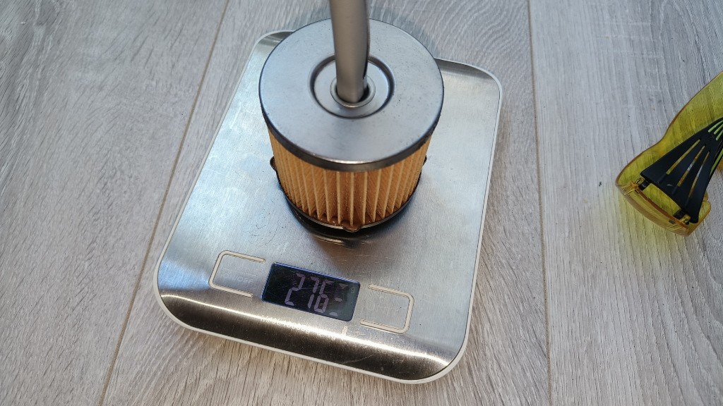

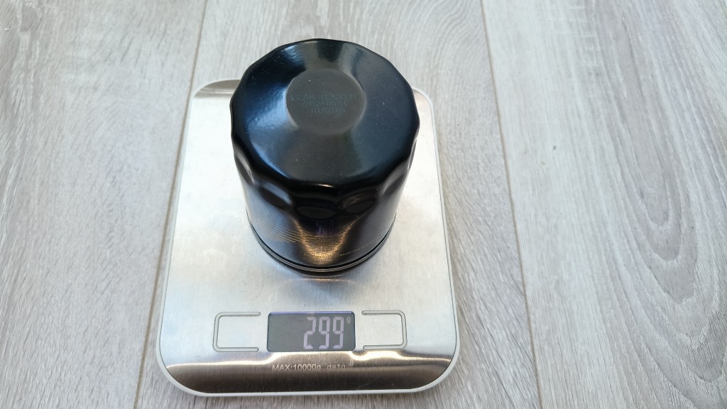

Вес фильтра 299 грамм
Диаметр 76,2 мм
Высота 86 мм
Резьба М22х1.5
Уплотнение 62-71 мм
Усилие открытия перепускного клапана 2,7 кг, диаметр седла 1,25 см, давление срабатывания 2,20 атм

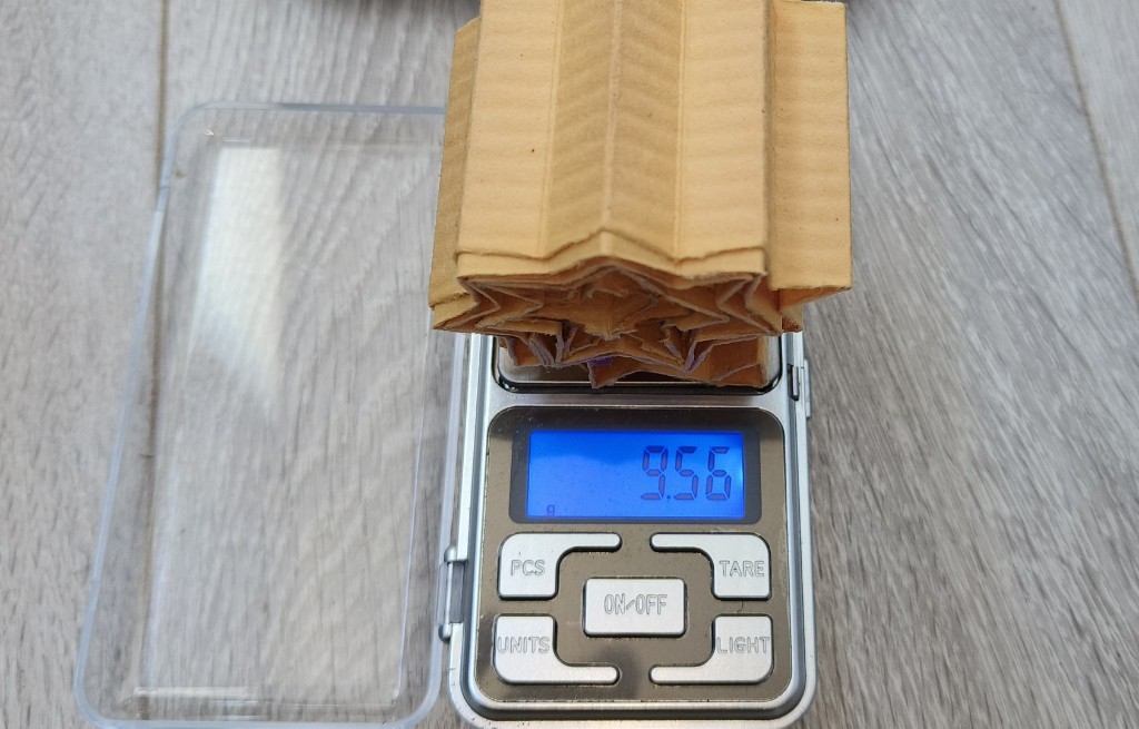

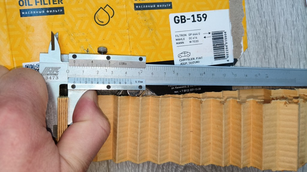

Площадь фильтрации 650 см2, вес бумаги 9,6 г, толщина 0,43 мм

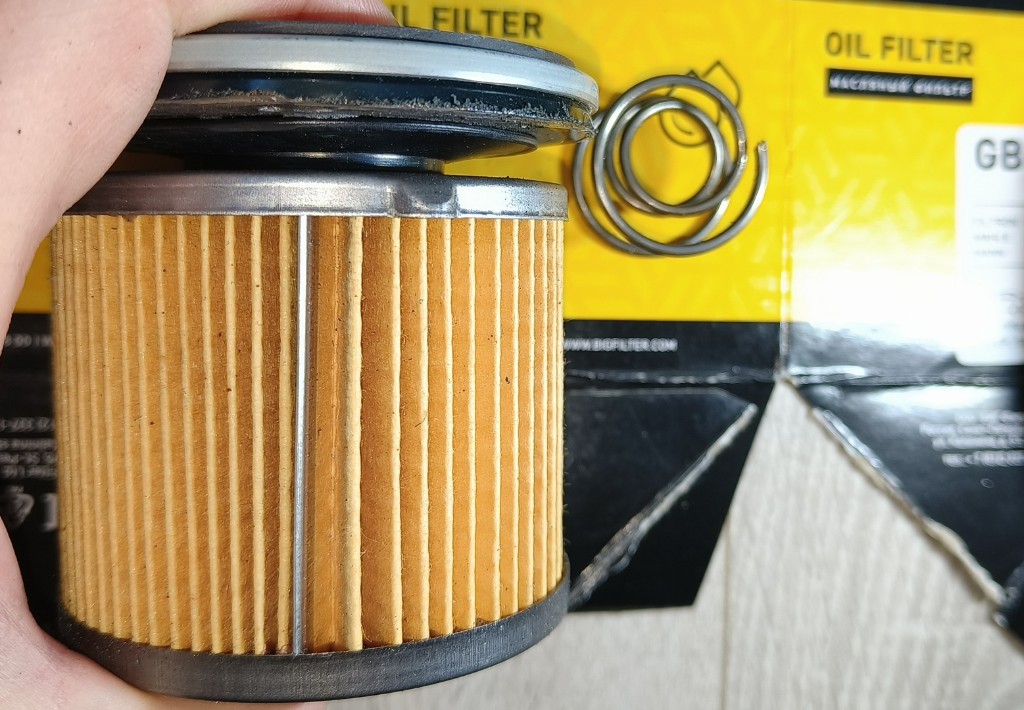

Резьба нормальная, торец мехобработан.

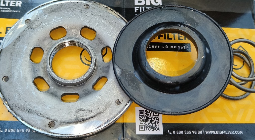

Обратный клапан из "50% силикона", немного дубеет в мороз.
Не поджат в закрытом положении, просто касание резины металла!
По воздуху негермет и по резине и по завальцовке!
Перепускной из резины, давление срабатывания в 2,20 атм чуть выше аналогов, может быть и хорошо, чаще будет клапан перепускной закрыт.
Туба отличная, опасных элементов нет.
Герметик вязкий, прочный, знакомый нам по всем фильтрам QAP Filter (Patron). Нанесен равномерно толстым слоем.
Бумага обычная средняя с хорошей текстурой, не дешевка.
✅ Видео
https://rutube.ru/video/private/7a7adf3 ... 303a026ed/

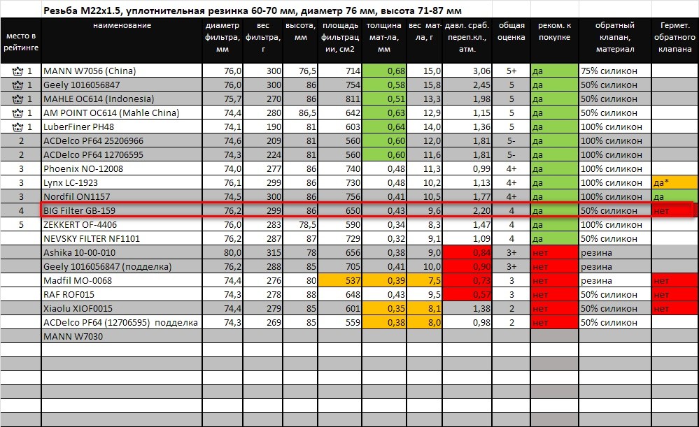

✅ Общая оценка 4
Просто обычный средний хороший фильтр с недочетом в виде пропускающего обратного клапана.
Фильтр будеьт чуть похуже чем Nordfil ON1157, поэтому в табл. строчкой ниже.
Вероятно при запуске будет какое-то влияние этого недочета, но зато после запуска свою функцию по фильтрации будет выполнять точно хорошо.
Другие аналоги Аналоги масляных фильтров MANN W7030 и W7056 (М22х1.5, h=78-87мм, Ø = 76мм)
