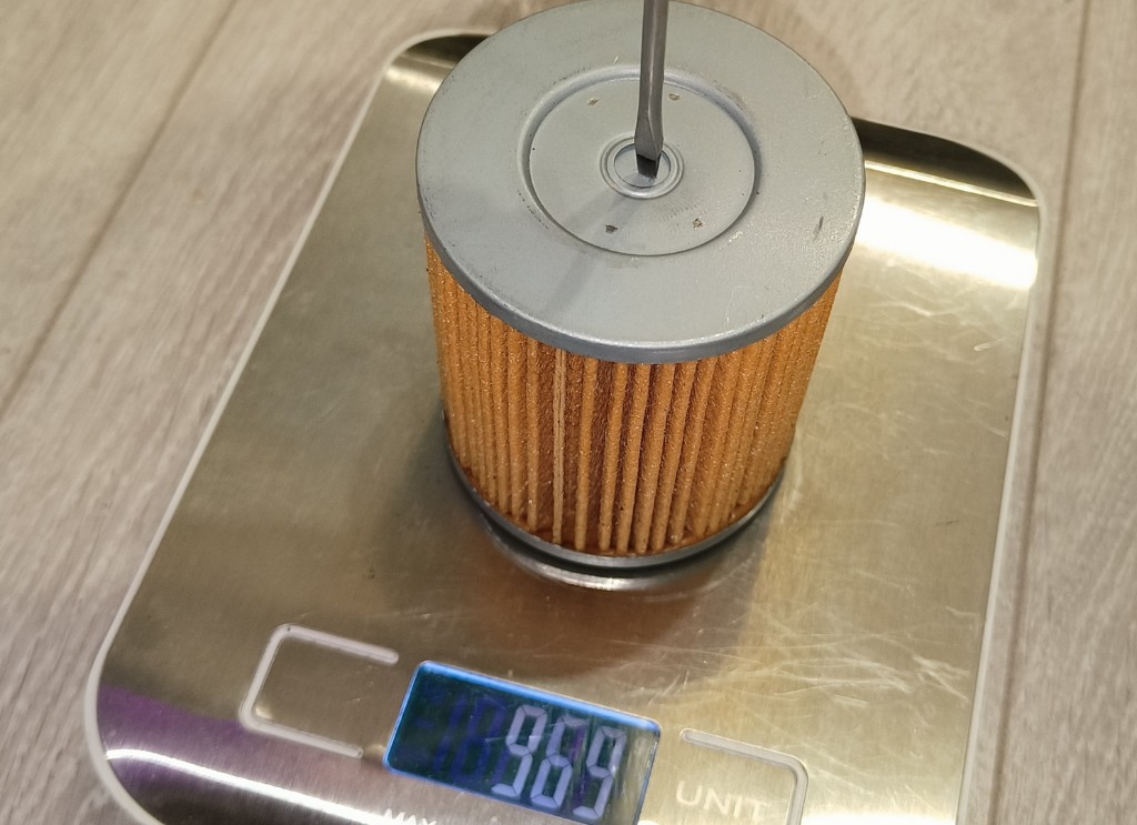

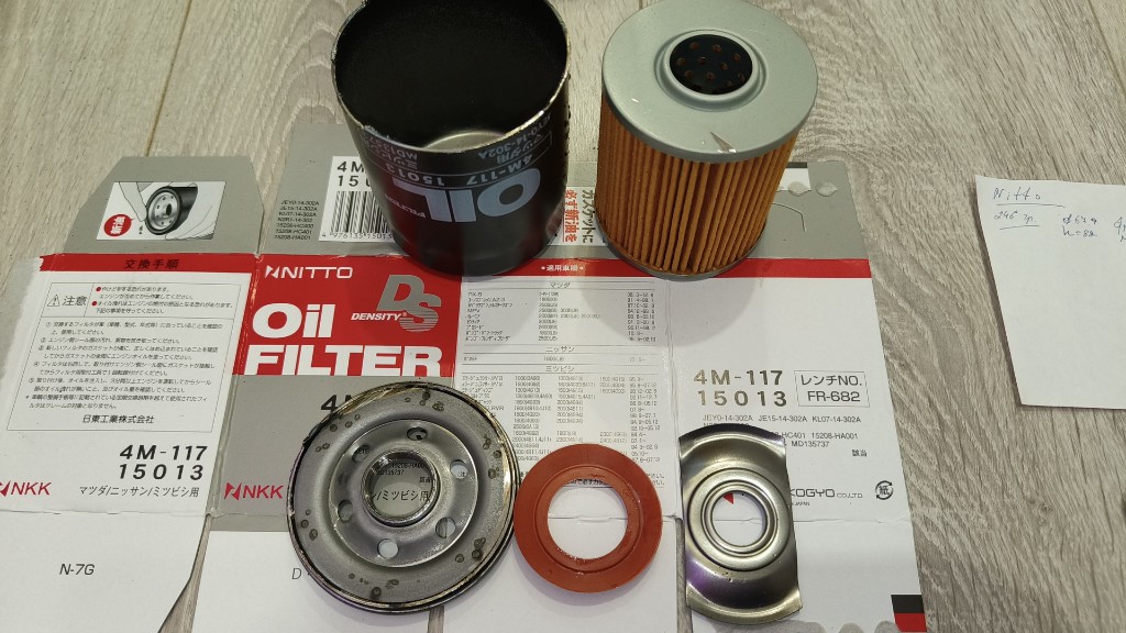

Распил масляного фильтра NITTO 4M-117
Цена 407 руб
Фото в архиве без пережатия https://disk.yandex.ru/d/ByD4YAfWUtta9A
Вес фильтра 245 грамм
Диаметр 67,9 мм
Высота 86 мм
Уплотнение 56-64 мм
Резьба М20х1.5
Глубина резьбы 8,5 мм (от плоскости уплотенения до 1-ого витка)
Усилие открытия перепускного клапана 1,0 кг, диаметр седла клапана 1,05 см, давление срабатывания 1,15 атм
Площадь фильтрации 854 см2, толщина материала 0,61 мм, вес бумаги 17 грамм, плотность 0,326 г/см3
Резьба имеет мехобработку, опасных частиц нет. Все отлично.

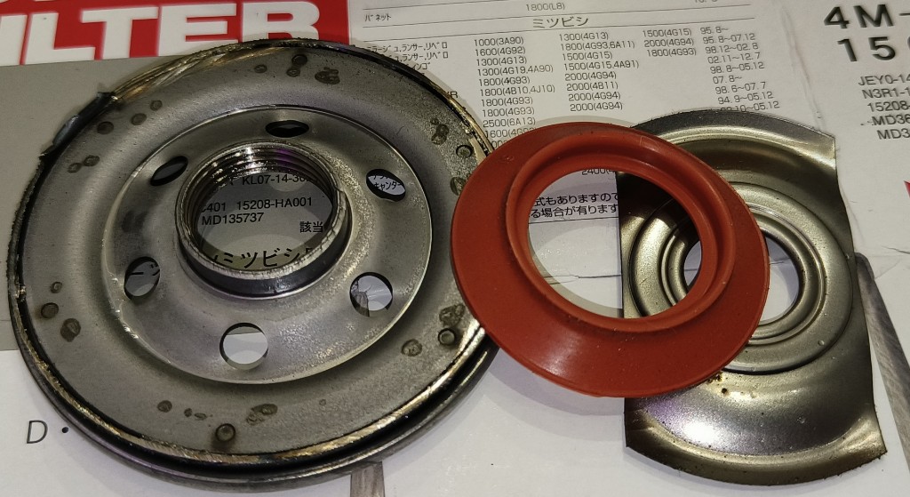

Обратный клапан из 100% силикона, эластичность в -20С не теряется.
Клапан не имеет поджатия в закрытом состоянии, преднатяг не обнаружен.
Просто лежит на своем месте. Возможно обратный поток стекающего масла и создаст закрытие клапана более плотное и обеспечит герметичность. Просто смысли :)
Есть пространство для открытия клапана
Перепускной клапан из металла, давление срабатывания хорошее в 1,15 атм.

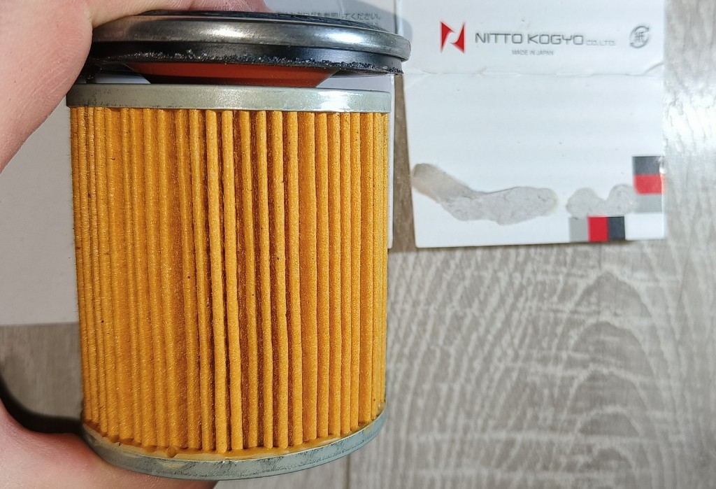

Центральная туба отличная, без заусенцев.
Заливка герметиком прекрасная, герметик эластичный и прочный.

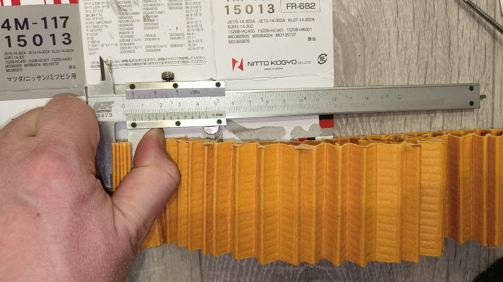

Тактильно бумага очень плотная, толстая. Из-за малой по высоте подпорной пружины катушки удалось сделать бумагу высотой 6,1 см (против 5,0 см в среднем) и благодаря этому такая площадь фильтрации.
Прекрасный фильтр! Образцовый! Везде дорогие решения и никакой экономии не обнаружено! Если б только пожелать резинового перепускного клапана, но это уже придирки.
Общая оценка 5++
Рекомендован к покупке!

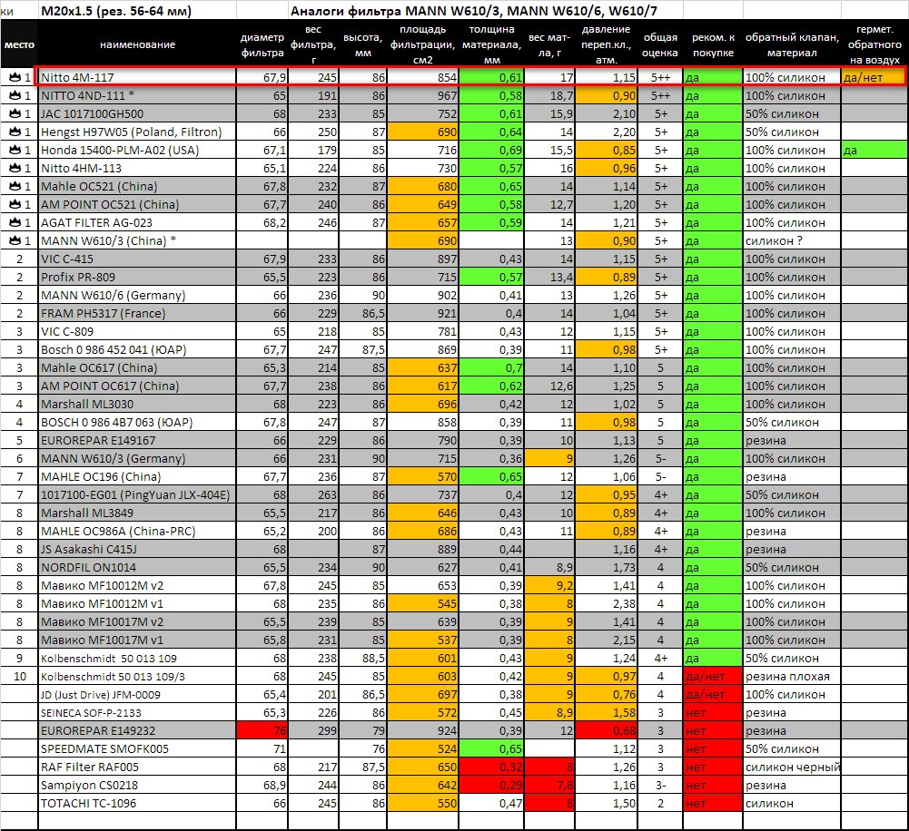

Другие аналоги фильтра в таблице Аналоги масляных фильтров MANN W610/2, W610/3, W610/6 (М20х1.5, h=85мм, Ø = 66мм)
Откуда взялось 5++ ? Хочу показать, что оцениваю данный фильтр еще чуть выше, чем
Bosch 0 986 452 041 (ЮАР)
Mahle OC521 (China)
Hengst H97W05
у которых оценка 5+!

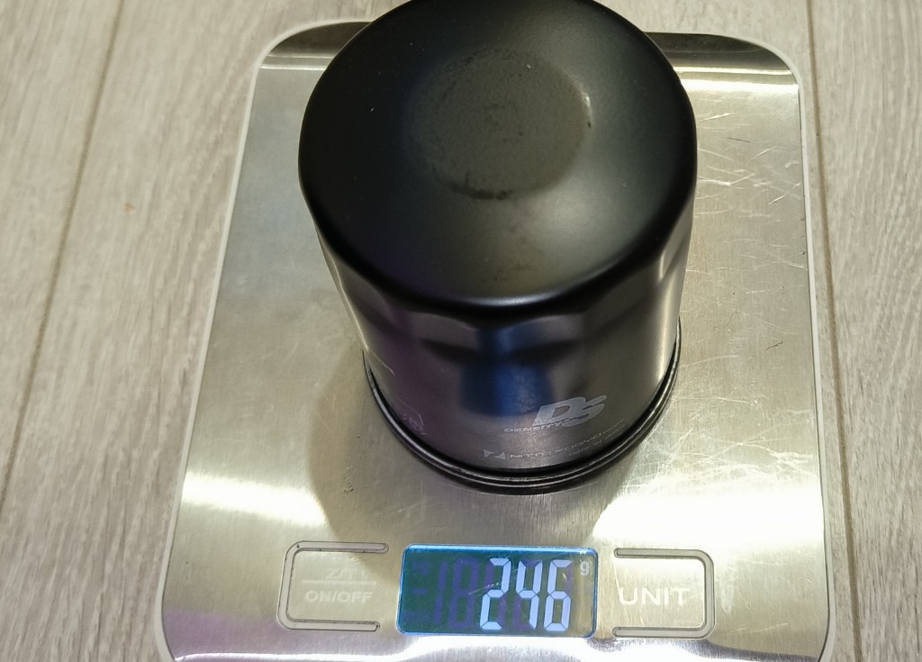

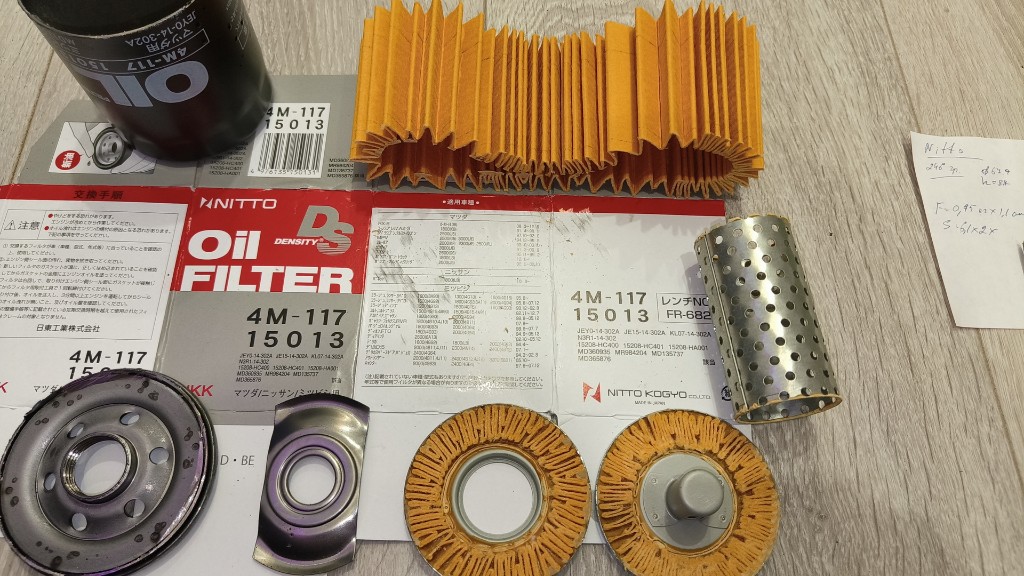

Распил масляного фильтра Nitto 4M-117
Цена 521 руб, куплен в https://www.ozon.ru/product/filtr-masly ... 227464348/
Аналог MANN W610/3, MANN W610/6, W610/7
Вес фильтра 246 грамм
Диаметр 67,9 мм
Высота 87 мм
Уплотнение 57-64 мм
Резьба М20х1.5
Усилие открытия перепускного клапана 0,95 кг, диаметр седла 1,1 см, давление срабатывания 1,0 атм

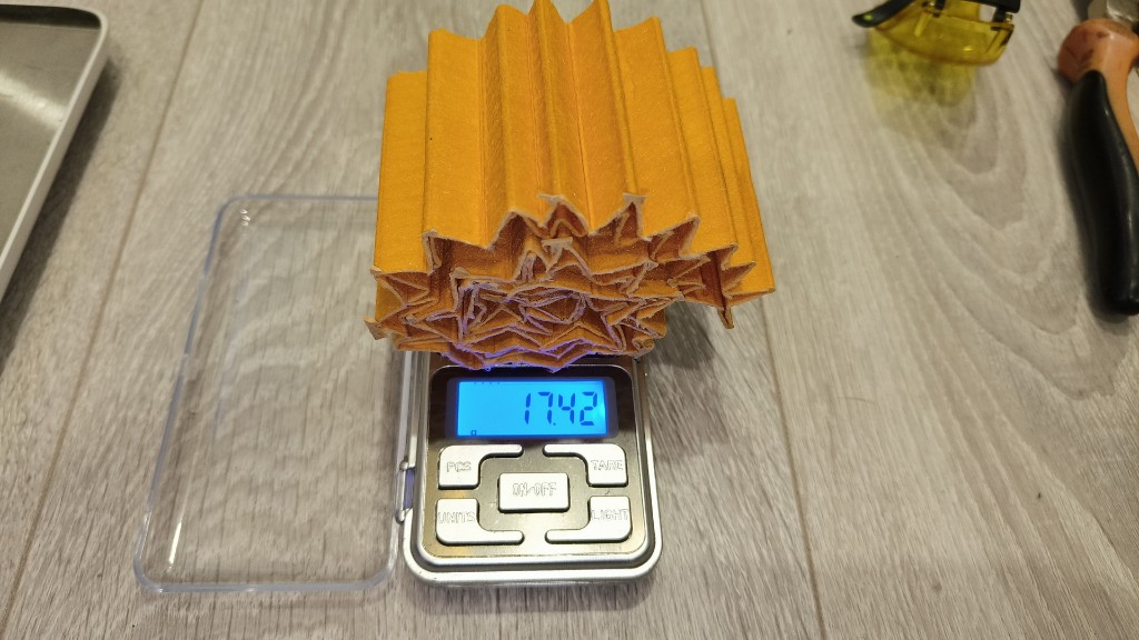

Площадь фильтрации 866 см2, толщина бумаги 0,55 мм, вес бумаги 17,4 г
Резьба отличная
Обратный клапан 100% силикон, но место прилегания не совсем идеальное, нет поджатия в закрытом состоянии, на воздух сам клапан гермет, но есть небольшие утечки через завальцовку, см.видео. Герметичность 90% :) в новом фильтре, мне кажется в БУ дело будет обстоять чуть хуже.
Перепускной металл по металлу, давление срабатывания клапана ровно 1,0 атм

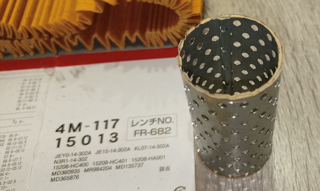

туба по качеству отличная, проблем нет

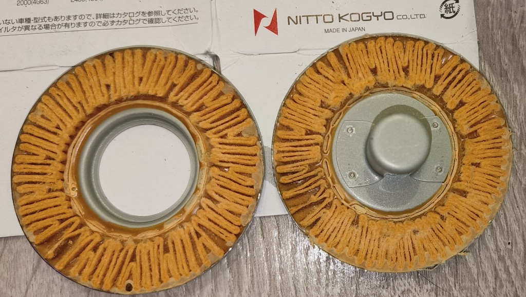

заливка герметиком отличная, равномерный толстый слой. Даже небольшие излишки по внешнему диаметру, но опасного чего-то нет.
Бумага ТОПовая толщиной 0,55 мм, на разрыв так же ведет себя отлично.
Фильтр кстати уже пилился Масляные фильтры NITTO (Япония) (Пост Gubkin #103595)
Не знаю зачем заказали еще один распил :)
✅ Видео
https://rutube.ru/video/private/dab220b ... 0de9639d7/
Общая оценка 5
Отличный, почти идеальный фильтр, кажется что могут быть проблемы с обратным клапаном, т.к. нет выраженного поджатия и небольшой негермет по воздуху. Но бумага ТОПовая и давление перепуска 1,0 атм - это уже признак отменной фильтрации :)
В таблицу его добавлять не стал, оставил все как было от первого распила
