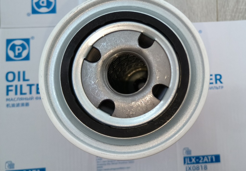

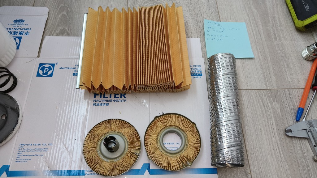

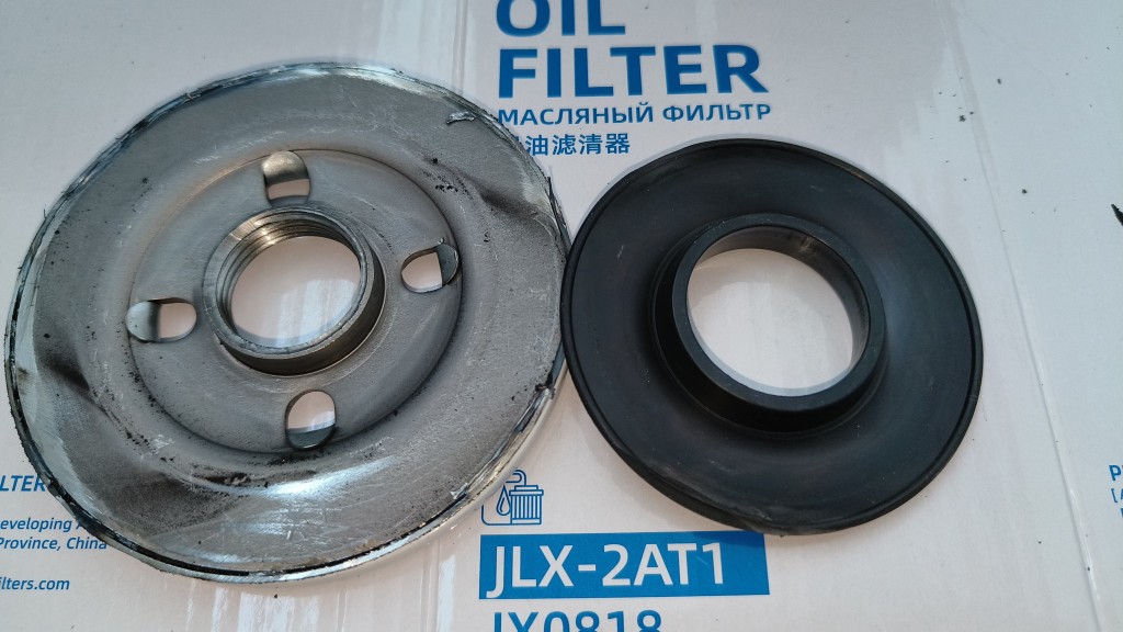

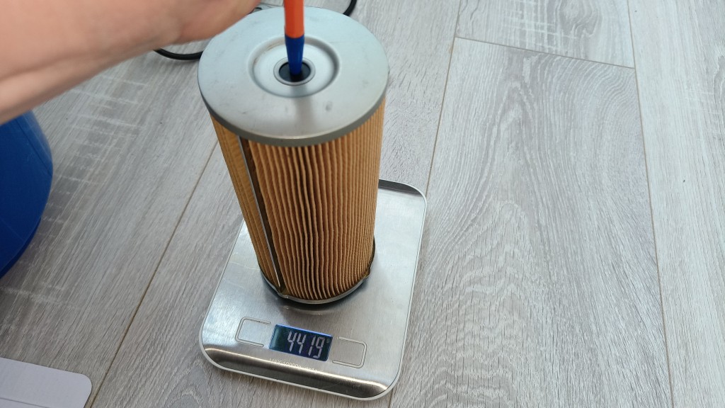

Распил масляного фильтра PingYuan JLX-459H
Куплен на WB https://www.wildberries.ru/catalog/1109 ... =201276482
Аналог 1017100AEC01, причем на самом фильтре это не указано, только наклейка на коробке.
галерея https://postimg.cc/gallery/Y7DK2g4
фот на диске https://disk.yandex.ru/d/PcJaShTKNbWKhA
Диаметр фильтра 76,3 мм
Высота 121 мм (139 мм со втулкой)
Вес фильтра 437 г
Резьбы М27Х1.5
Диаметр уплотнения 62-72 мм
Усилие срабатывания перепускного клапана 2,1 кг, диаметр клапана 1,35 см, давление срабатывания 1,47 атм
Площадь фильтрации 1411 см2, толщина материала 0,42 мм, вес материала 19 г, плотность 0,32 г/см3
Отличительные признаки чтоб купить такой же
- штрихкод на донышке фильтра
- вес фильтра
- очень качественная покраска глянцем и четкая полиграфия
Обратный клапан из спецрезины немного дубеющей на морозе, точно не силикон мягкий как привыкли.
Резьба с обратной стороны не отшлифована, ничего критичного и заусенцев нет, просто примечание.
Перепускной клапан из резины, поджат пружиной. Причем на клапана под пружину сделан выступ и пружина на него с натягом надевается. Сделано грамотно без экономии. Давление перепуска меньше оригинала и меньше МАНН 719/45. Там это соответственно 2,0 и 2,5 атм.
Что не очень понравилось в фильтре, это очень тонкий слой герметика местами. Непроклея нет, но вот прям очень тонко.
Общая оценка 5-
Рекомендован к покупке

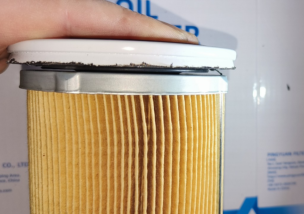

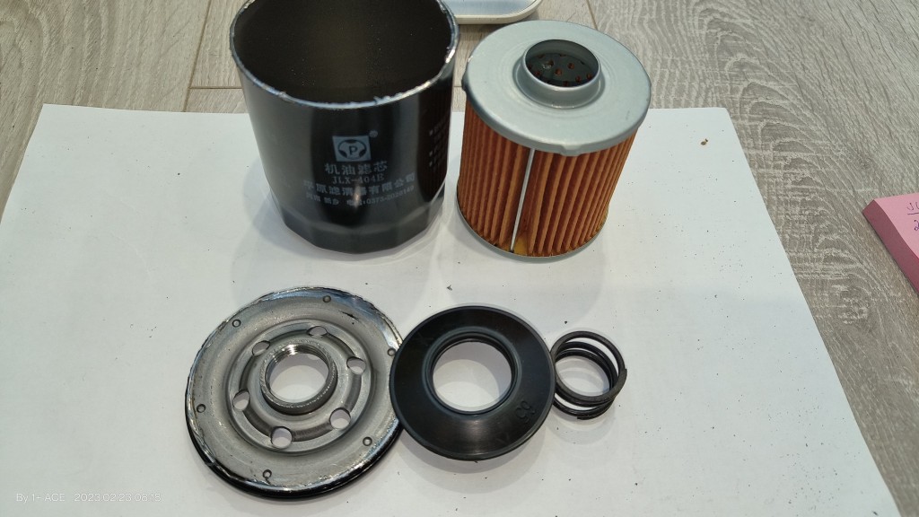

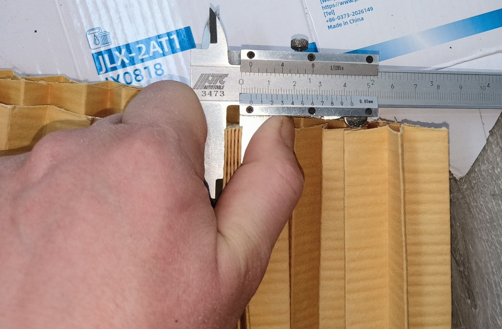

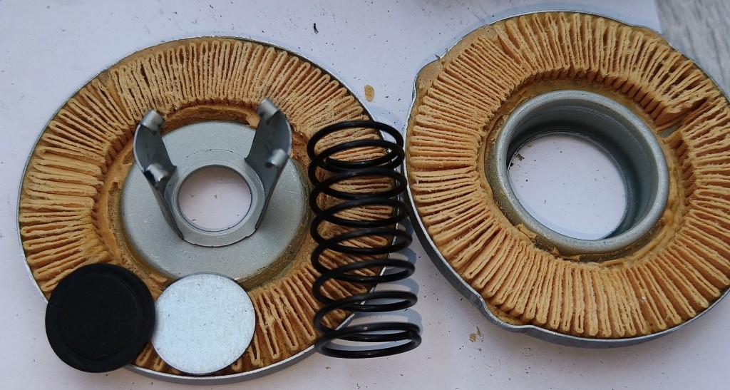

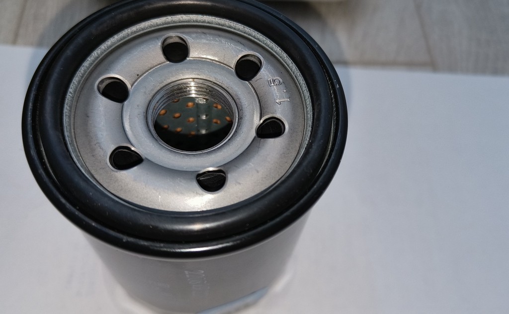

Распил масляного фильтра PingYuan JLX-404 (Haval 1017100-EG01)
Применимость Haval Jolion 1.5 143 л.с. GW4G15K передний привод.
Установлен при ТО, куплен у оф.дилера за 800 руб
на диске https://disk.yandex.ru/d/Cmom4izLSAR4RQ
галерея https://postimg.cc/gallery/DhHHxfF
Диаметр фильтра 68 мм, высота 86,5 мм
Резьба М20х1.5
Диаметр уплотнения 56-64 мм
Усилие срабатывания перепускного клапана 0,8 кг, диаметр клапана 1,0 см, давление срабатывания 1,0 атм
Площадь фильтрации 737 см2, толщина материала 0,46 мм
Резьба на фильтре внутри отшлифована, заусенцев нет.
Обратный клапан из резины, что странно, обычно у оригинала силикон.
Перепускной клапан из металла, давление срабатывания ровно 1,0 атм.
Центральная туба отличного качества, по ней можно сразу определить оригинал перед вами или нет, просто надо заглянуть в центр фильтра и сравнить с тем что на фото.
Удивительно, но есть у фильтра и косяки - это непроклей бумаги небольшой с одной стороны катушки на внутреннем диаметре.
Общая оценка 4-
Не рекомендован к покупке.
Тот случай когда лучше взять неоригинал, выйдет и дешевле и лучше!
минусы за не силикон, за непроклей, ну и давление перепуска лучше все таки чуть выше на уровне 1,3-1,5 атм как у МАНН W610/6. Ну и зачем брать такой фильтр у которого еще куча подделок. Пилил ранее контрафакт.

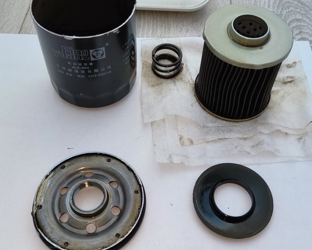

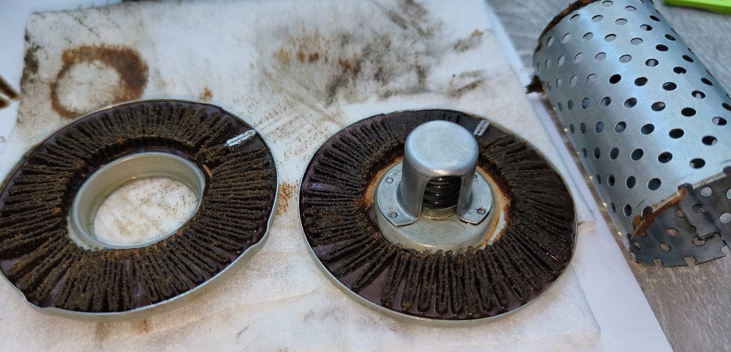

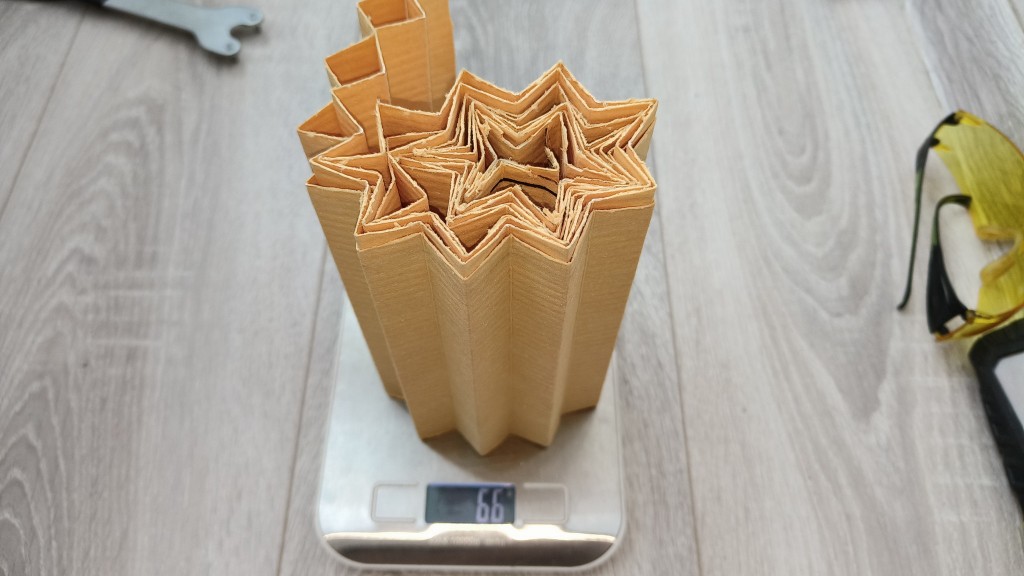

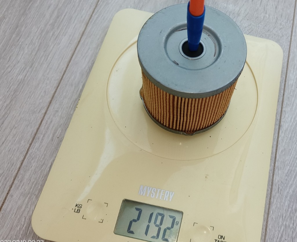

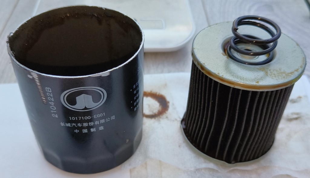

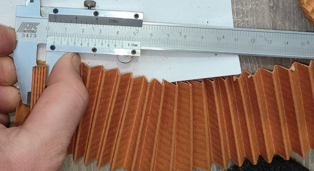

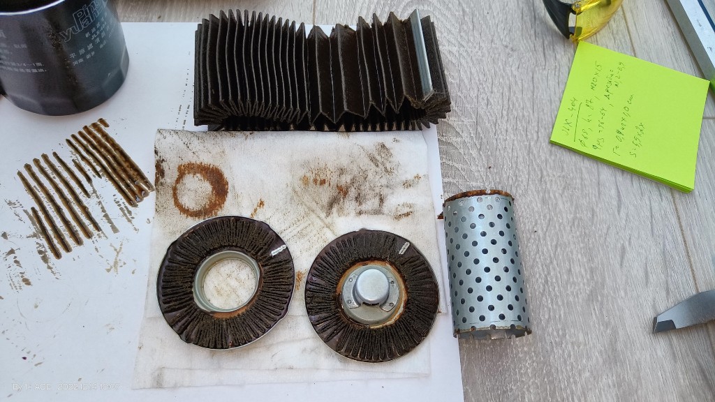

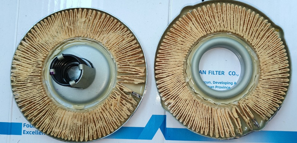

Распил БУ масляного фильтра PingYuan JLX-404
Идет как аналог для Хавейл Джолион 1.5 143 лс (1017100-EG01)
Типоразмер как у VIC C-809, Vic C-415 и прочих фильтров
Диаметр 68 мм
Высота 87 мм
Резьба М20х1.5
Уплотнение 56-64 мм
Глубина начала резьбы (от плоскости уплотнения до начала видка) 7,3 мм
Усилие срабатывания перепускного клапана 1,15 атм
Площадь фильтрации 737 см2, толщина материала 0,43 мм
Резьба на фильтре с небольшими заусенцами
Обратный клапан из дубеющей на морозе резины
Опорная часть на резине расширилась и клапан сел глубже на седло, появилась щель между резиной и донышком. Свою функцию как обратный клапан он не выполняет.
Перепускной клапан из металла, давление срабатывания в норме
Заливка герметиком хорошо, непробелов и соплей нет как в новом фильтре данной модели прежде. Смотрите распилы выше.
Центральная туба прям отличная, вопросов нет совершенно.
Бумага хорошая, прочная и средняя по толщине 0,43 мм
Свои обязанности фильтр выполнять будет, ничего страшного нет.
Обратный клапан влияет только на тишину при запуске двигателя
Общая оценка 4
Рекомендован к покупке... наверное.

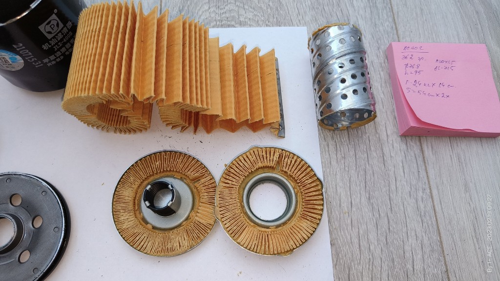

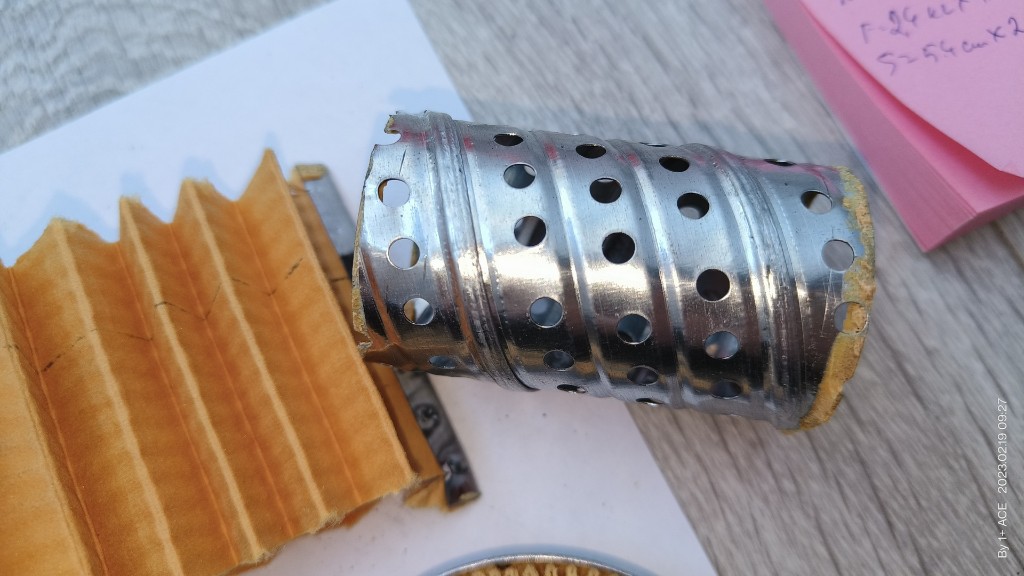

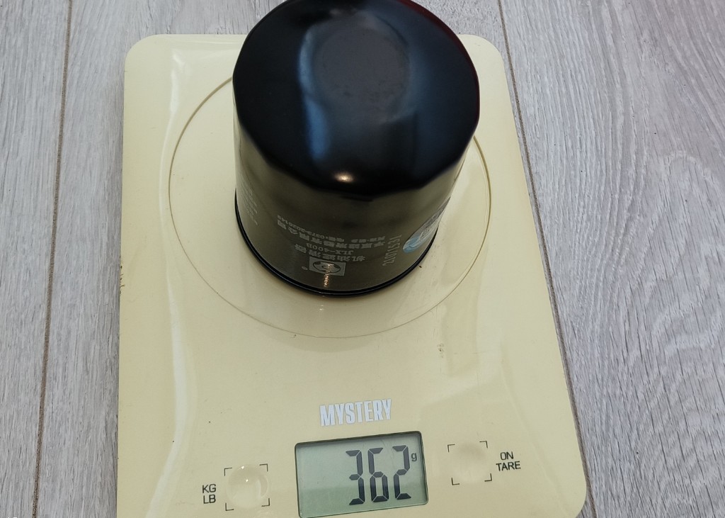

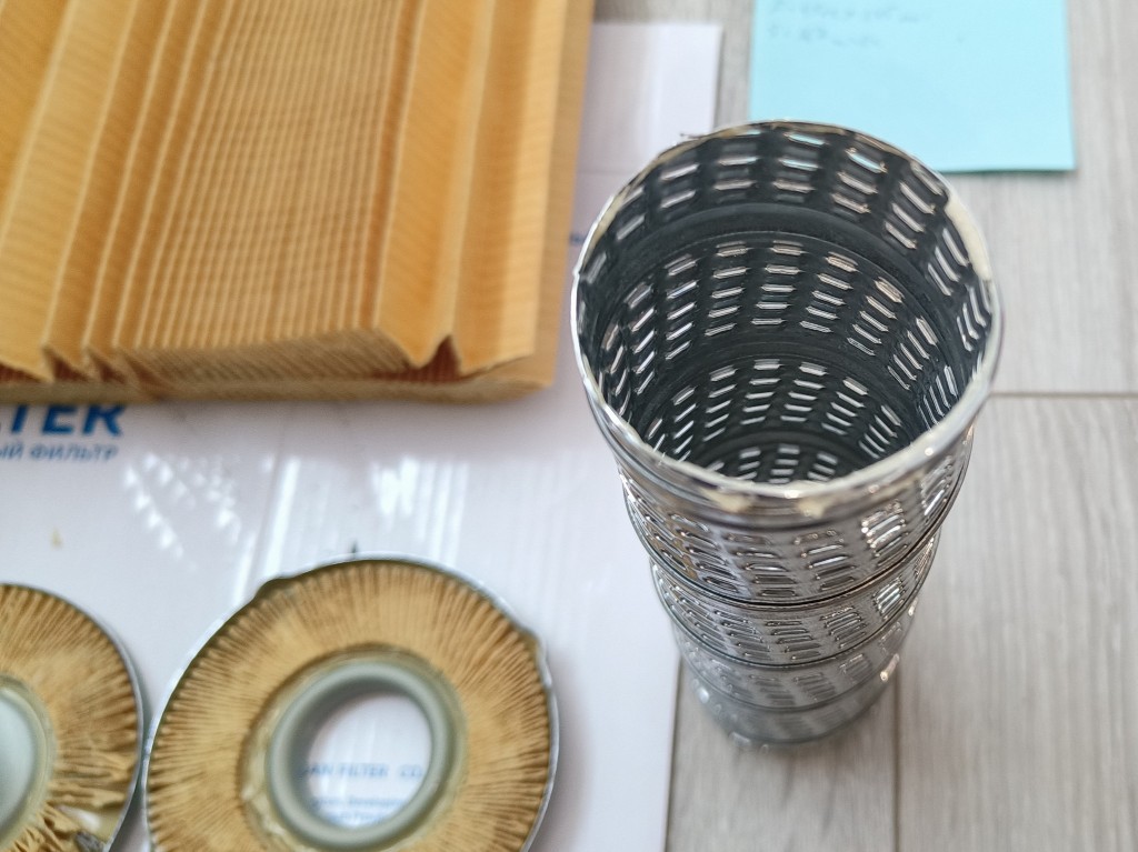

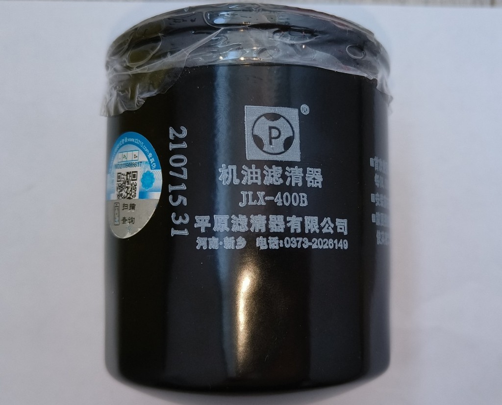

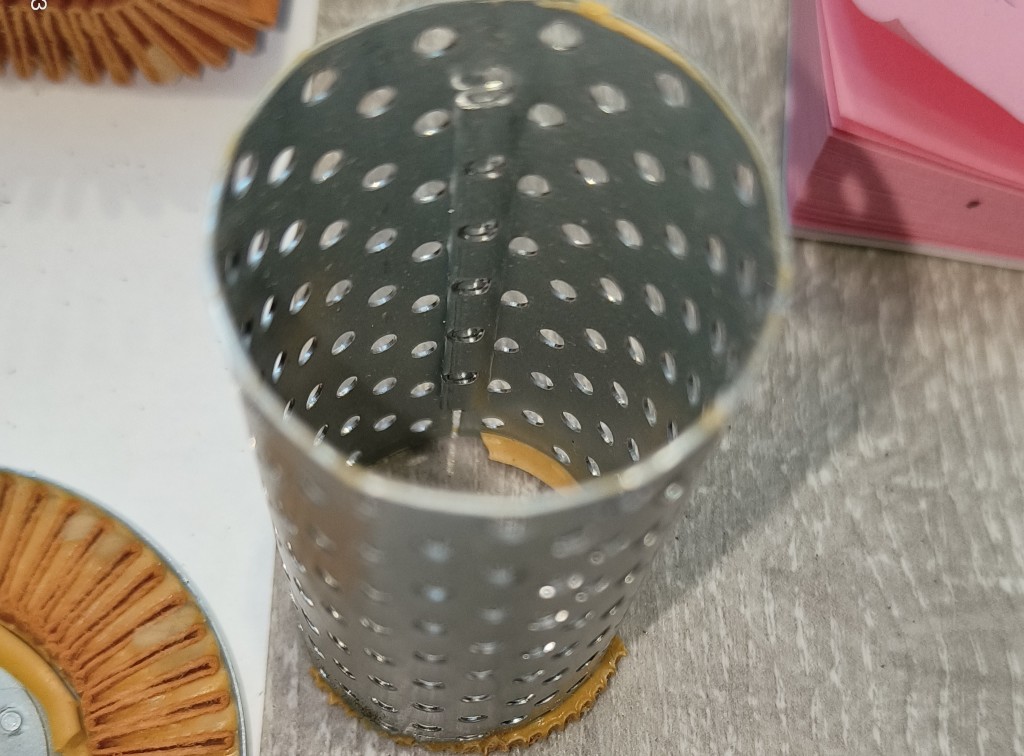

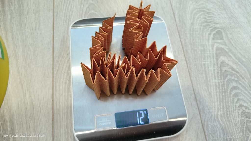

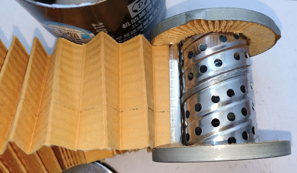

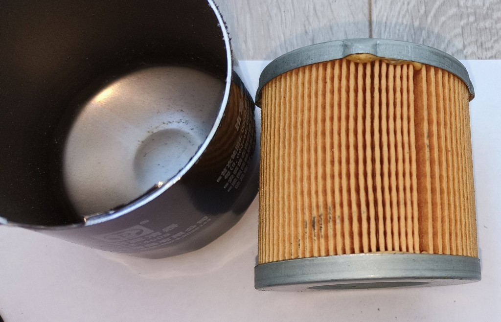

Распил масляного фильтра PingYuan JLX-400B
Прислал интернет-магазин с WB "HAVAL PITSTOP" https://www.wildberries.ru/seller/777627
Фото в архиве без пережатия https://disk.yandex.ru/d/OGrcxdLgzjMnaA
Вес фильтра 362 грамма
Диаметр 76,8 мм
Высота 95 мм
Уплотненние 63-71.5 мм
Резьба М20х1.5
Усилие открытия перепускного клапна 2,4 кг, диаметр седла 1,4 см, давление срабатывания 1,56 атм

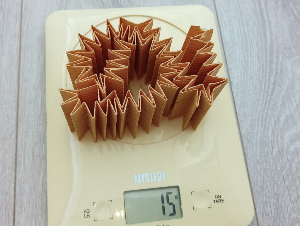

Площадь фильтрации 1134 см2, толщина материала 0,35 мм, вес бумаги 15 гр, плотность 0,378 г/см3
Резьба выполнена отлично, заусенцы от накатки резьбы удалены.
Обратный клапан в фильтре отсутствует, не предусмотрен конструкцией.
Видимо в этом основное отличие от PingYuan JLX-400A где он есть Масляный фильтр - Great Wall (Пост Gubkin #98170)
Перепускной клапан из резины, поджат пружиной через шайбу - все сделано грамотно без экономии.
Давление срабатывания в 1,56 атм отличный показатель.
Нанесение герметика хорошее, но не отличное. Есть место где видны подтеки, есть место внутри у тубы где тонкий слой. Ничего критичного, просто факт который не позволяет сказать что все идеально.
Центральная туба без заусенцев, все хорошо.
Планка на шве материала расположена внутри у тубы, скрепляет материал прочно.
Бумага тактильно качественная, немного тоньще чем у других аналогов, но вопросов к ней нет.
Присутствует качественная плиссировка.
Общая оценка 5-
Минус за отсутствие обратного клапана (если за это можно давать минус, все таки это просто такая модификация) и не идеальное нанесение герметика. Так же за толщину материала 0,35 мм что меньше аналогов.

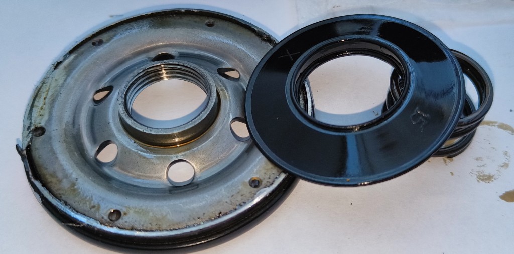

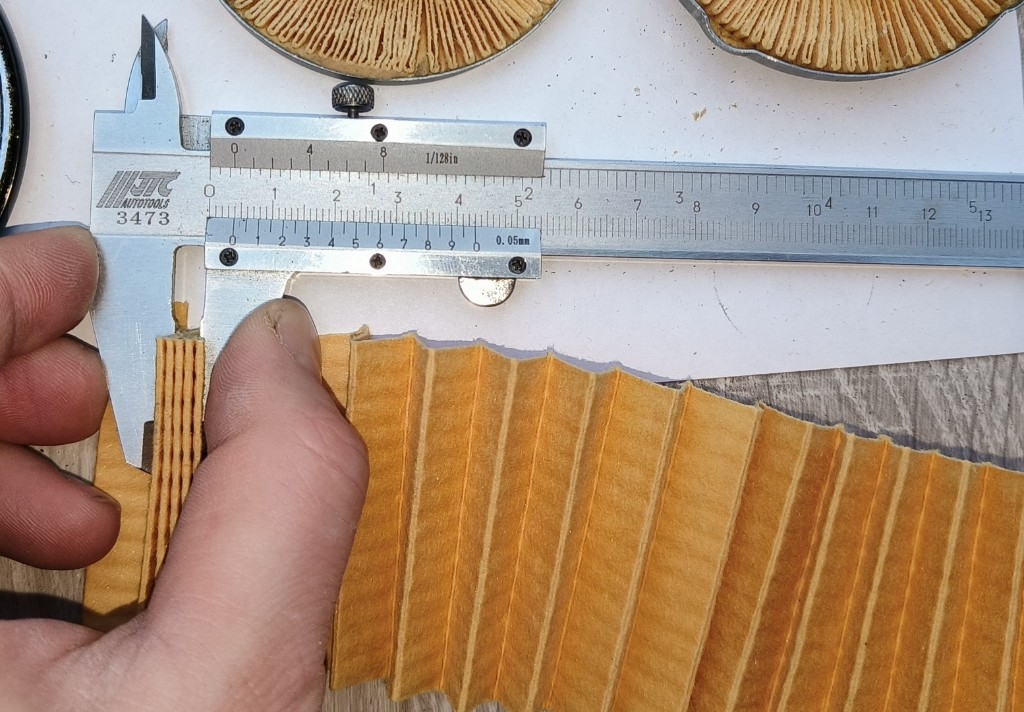

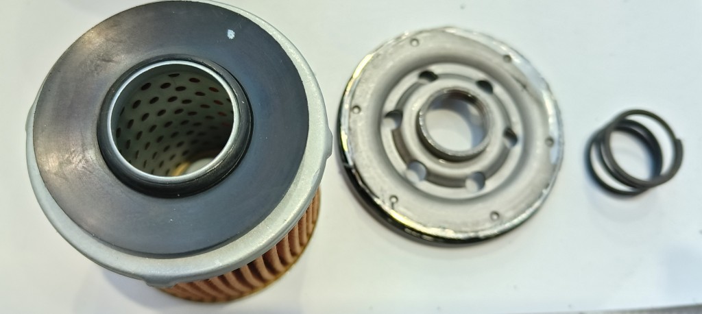

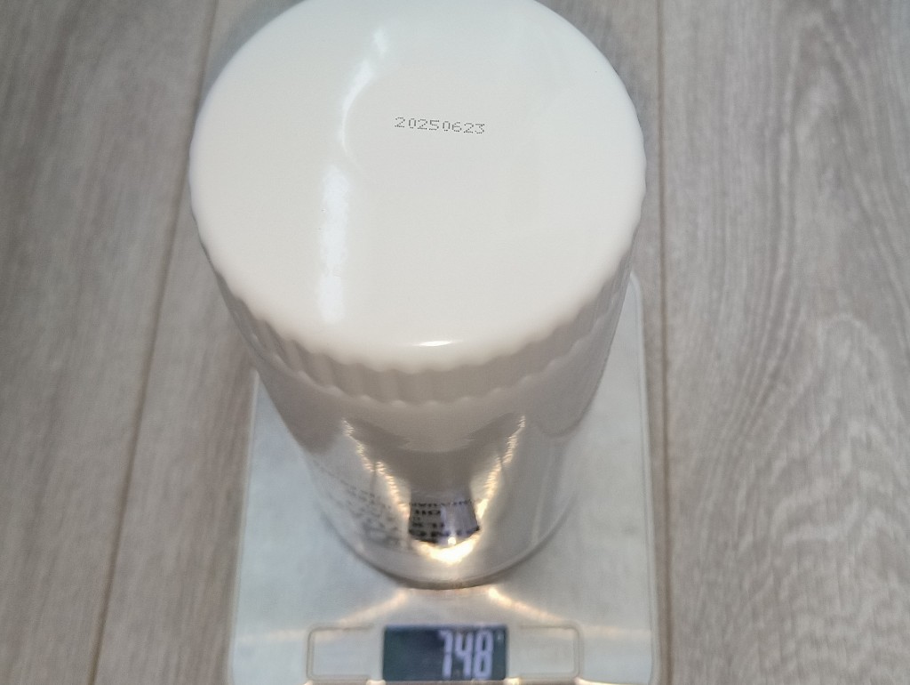

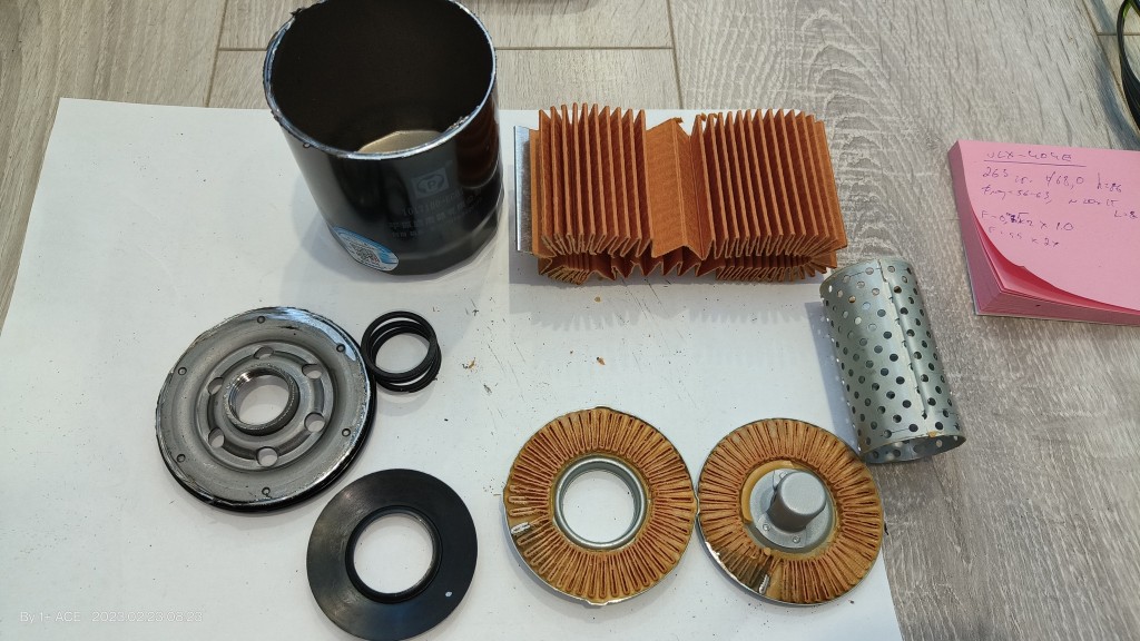

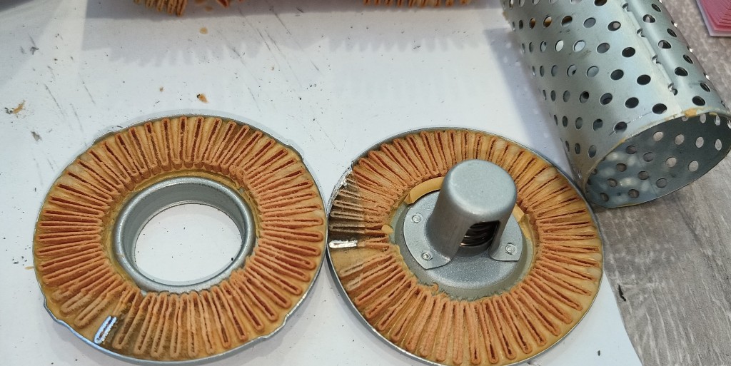

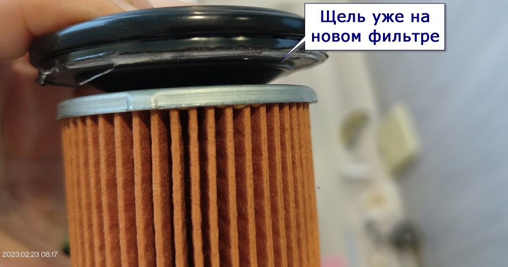

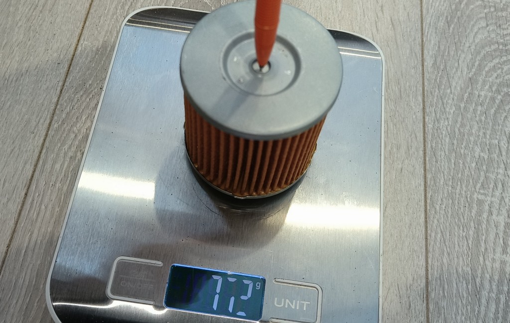

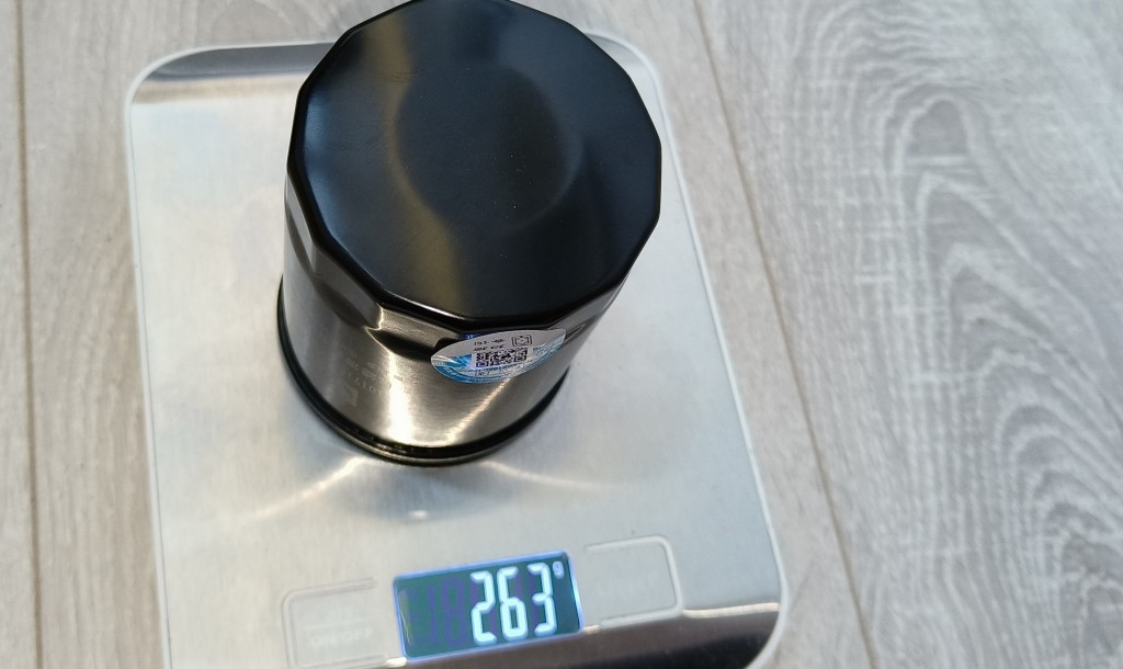

Распил масляного фильтра PingYuan JLX-404E
Прислан продавцом с WB https://www.wildberries.ru/catalog/1109 ... etail.aspx
Магазин HAVAL PITSTOP
Цена 598 руб
Фото в архиве без пережатия https://disk.yandex.ru/d/cM63mjLB8hE1kA
Вес фильтра 263 грамм
Диаметр 68,0 мм
Высота 86 мм
Уплотнение 56-63 мм
Резьба М20х1.5

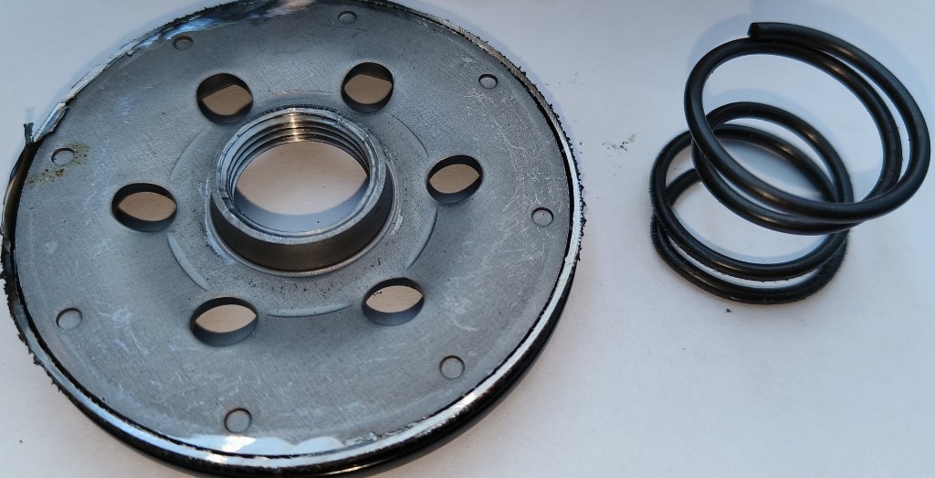

Глубина резьбы 8,5 мм (от плоскости уплотнения до первого витка резьбы)
Усилие открытия перепускного клапана 0,75 кг, диаметр седла клапана 1,0 см, давление срабатывания 0,95 атм
Площадь фильтрации 737 см2, толщина материала 0,40 мм, вес бумаги 12 грамм, плотность 0,407 г/см3

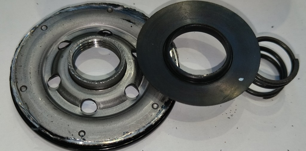

Резьба имеет остатки заусенцев, имеется мехобработка.
Обратный клапан из немного дубеющей на морозе резины, назову состав 50% силикон для наглядности.
Клапан уже с новья не прилегает к седлу, есть щель. Герметичность отсутствует.

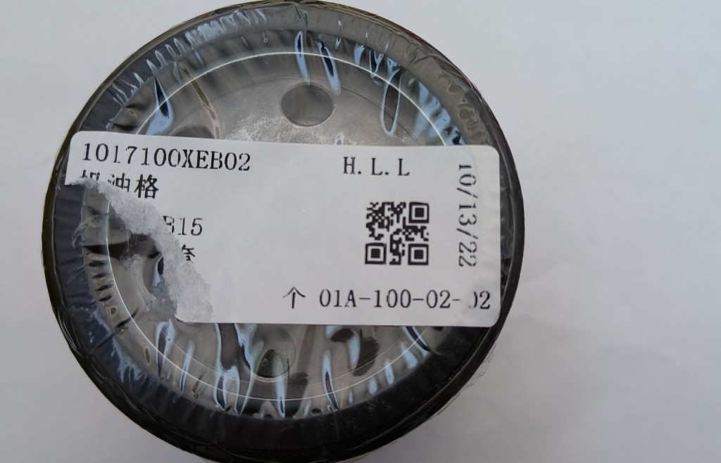

Цена 598 руб
Диаметр 68,0 мм
Высота 86 мм
Уплотнение 56-63 мм
Резьба М20х1.5

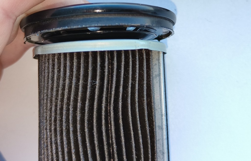

Всему виной неправильная конструкция, при поджатии катушкой резина налезает на выступ катушки и как бы проваливается из-за маленького упорного бортика который должен этому препятстовать на самом клапане.
Перепускной клапан из металла, давление срабатывания 0,95 атм что чуть ниже предела 1,0 атм в большинстве фильтров, с другой стороны это всего 5% ниже нормы, т.е. инженерная погрешность.
Заливка герметиком хорошая, непроклея или избытка в виде капель нет.
Герметик эластичный, чем-то напоминает МАНН но более твердый.
Центральная туба вообще отличная, уровень МАНН.
Иногда PingYuan напоминает МАНН, только испорченный и удешевленный )
Бумага хорошая, волокнистая, средняя по толщине в 0,40 мм, площадь фильтрации так же приличная для данного типоразмера
Общая оценка 4+
Минус за:
- обратный негерметичный клапан. Возможен лязг двигателя при запуске первые секунды.
- давление перепуска хотя бы на 5-10% бы побольше для галочки.
Другие аналоги фильтра в таблице Аналоги масляных фильтров MANN W610/2, W610/3, W610/6 (М20х1.5, h=85мм, Ø = 66мм)
Почему 4+ небольшое обоснование.
Если так сразу прикинуть местоположение фильтра в зачетной таблице, то он будет чуть хуже чем:
EUROREPAR E149167 с оценкой 5 Масляные фильтры - EUROREPAR (Пост Gubkin #103549)
ну уровне:
MAHLE OC986A (China-PRC) с оценкой 4+ но тут хоть обратный работает Масляные фильтры - Mahle / Knecht (Пост Gubkin #103566)
Но чуть лучше чем:
Kolbenschmidt 50 013 109/3 с оценкой 4 Масляный фильтр - KOLBENSCHMIDT (Пост Gubkin #103568)
- Сообщения: 19989
Масляные фильтры PingYuan

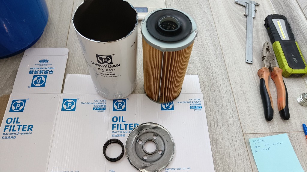

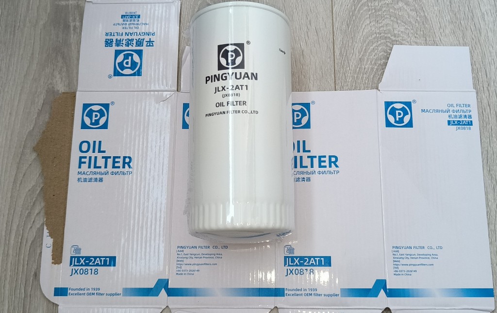

Цена 550 руб
Применимость Foton, Weichai, Yuchai, JAC, Shacman
Аналог MANN W962/47
Вес 748 г
Диаметр 93,7 мм
Высота 205 мм
Уплотнение 61-70 мм
Резьба 1"-12UNF
Усилие открытия перепускного клапана 4,5 кг, диаметр клапана 1,45 см, давление срабатывания 2,73 атм
Площадь фильтрации 5077 см2, толщина бумаги 0,33 мм, вес бумаги 66 г
Обратный клапан резина, немного дубеет на морозе. Поджат в закрытом состоянии с преднатягом порядка 1 мм.
Немного напрягает щель для циркуляции масла, всего 1 мм. Лучше бы не было обратного клапана для коммерческой техники же.

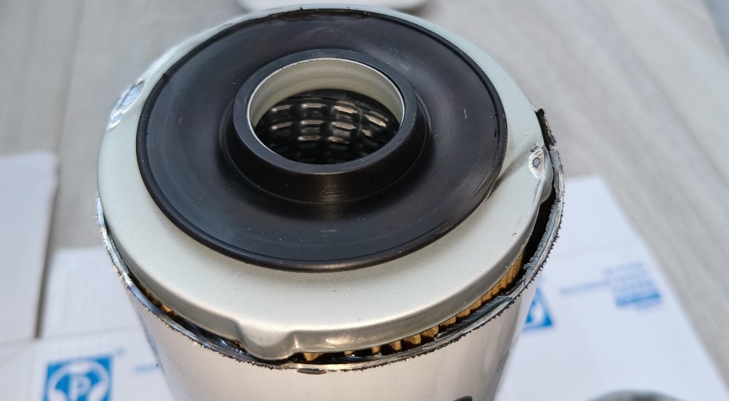

Заливка герметиком отличная, равномерный толстый слой стеклообразного герметика.
Перепускной клапан из резины, поджат пружиной через шайбу.
давление срабатывания 2,73 атм, что очень вписывается в аналог MANN W962/47 у которого давление заявлено 2,5 атм.
Туба хорошего качества, отлично выбрана длина тубы - цепляет герметик с обоих сторон донышек.
Бумага толщиной всего 0,33 мм, зато фантастическая площадь и вес бумаги.
Наверное такая толщина для коммерской техники норма, ведь масла там обычно 10-40 или 5-40 и бумага толщиной 0,60 мм не требуется.
https://rutube.ru/video/private/c814e39 ... 7207d7ad6/
Общая оценка 4+
Хотя лично меня смущает небольшая щель у обртаного клапана на входе неочищенного масла. Вроде как это будет создавать лишнее сопротивление на входе масла.
Аналогов по таблице нет, довольно редкий зверь такой типоразмер
