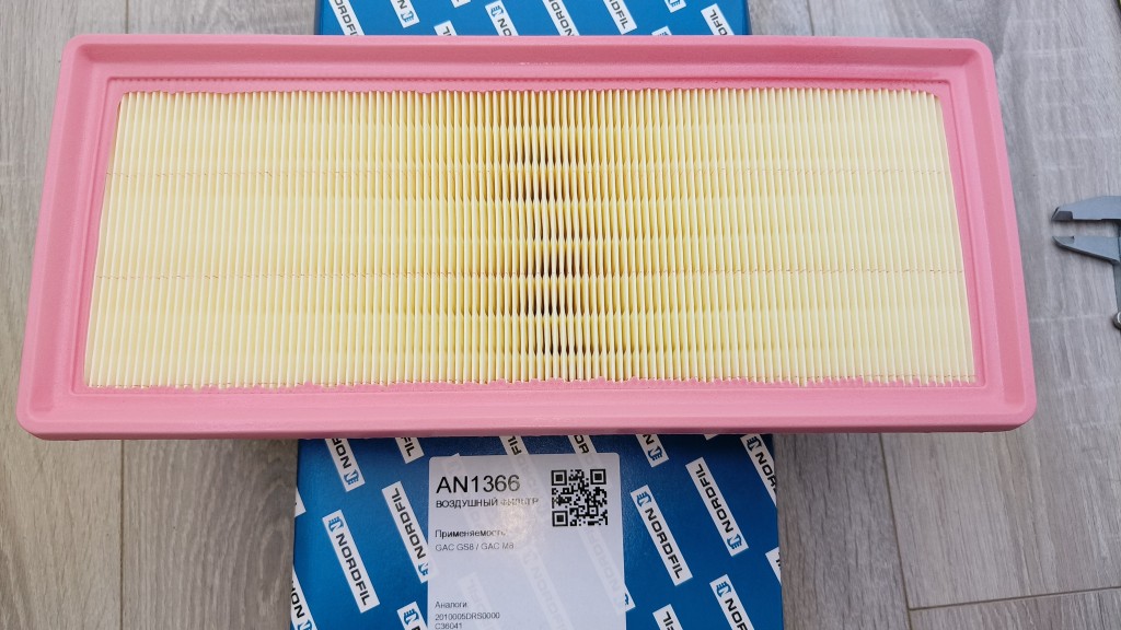

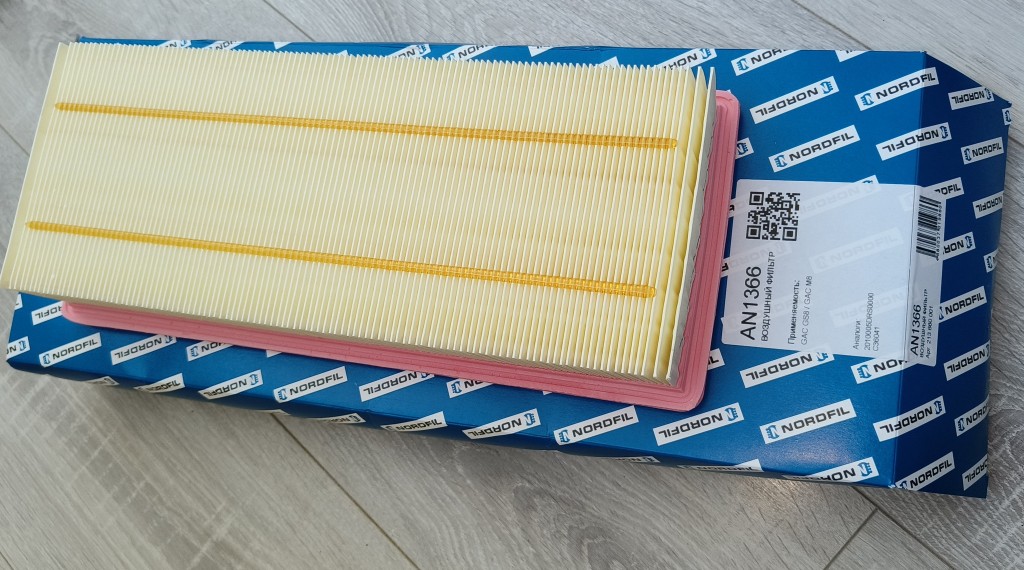

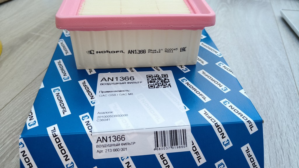

NORDFIL AN1366

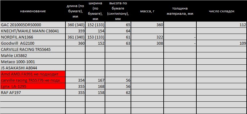

Аналог воздушного фильтра GAC 2010005DRS0000
Аналогов пока мало, но фильтр дешевле и тяжелее того же китайского гудвила )
так что лучше поддержку нашего производителя )
