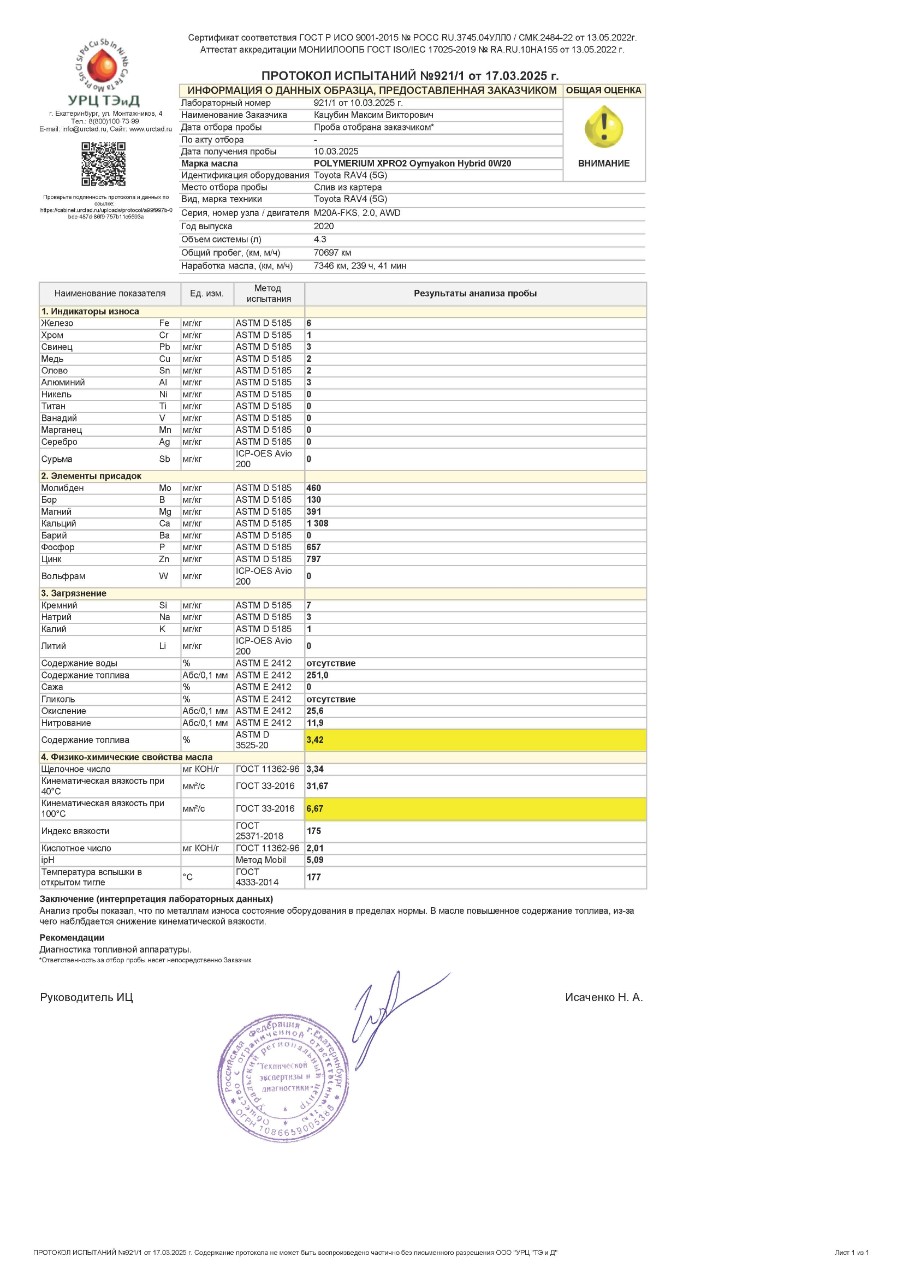

1. Автомобиль Toyota RAV4 (5G) декабрь 2020 г.в.
2. Двигатель M20A-FKS, 2,0, AWD, вариатор.
3. Общий пробег 70697 км.
4. Пробег на исследуемом масле 7346 км.
5. Наработка двигателя: 239 часов, 41 минут.
6. Средняя скорость 31 км/ч.
7. Режим эксплуатации: 95% город, 5% трасса.
8. Средний расход топлива за период согласно бортового компьютера: 9,2 л./100 км.
9. Количество израсходованного топлива за период: не подсчитывалось.
10. Доливки масла: не доливал.
11. Присутствие отложений в двигателе ДО: нет.
12. Присутствие отложений в двигателе ПОСЛЕ: нет.
13. Автозапуск - не использовался.
14. Наличие чип-тюнинга: нет.
15. ГРМ: цепь.
16. Топливо: бензин Газпромнефть АИ-95.
17. Фильтр масляный – оригинал, фильтр воздушный оригинал, марка антифриза: оригинал заводской, объём заливаемого масла: 4,5 литра.
18. Период использования масла с 07.10.2024 по 06.03.2025. Температура окружающей среды: от -25 до +10 С°
19. Забор масла на анализ через картер во время замены масла в новую ПЭТ бутылку в середине слива.
20. Предыдущие замены масла в ДВС:
0 — 1993 км. заводская заливка Toyota 0W-16.
1993 — 9920 км. Ravenol ECS 0W-20, ACEA A1/B1.
9920 — 16925 км Toyota Engine Oil AFE Extra 0W-20
16925 — 22532 км Ravenol ECS 0W-20, ACEA A1/B1.
22532 — 30400 км ZIC ZERO 0W-20 API SN Plus
30400 - 37300 км Ravenol DFE 0W-20
37300 - 45989 км Ravenol EFE 0W-16
45989 - 54485 Ravenol ECS 0W-20
54485 - 63336 ZIC ZERO 0W-20
63336 - 70697 исследуемое масло.
Насосом через щуп выкачены из картера все остатки отработанного масла и залито 4,5 литра нового масла Raveno ESC 0W-20.

чото мне ZIC ZERO 0W-20 отработка из двигателя Toyota RAV4 (5G) 2020 г.в. по отработке понравилось больше )
M20A-FKS льет топливо конечно знатно, вот тебе и комбинированный впрыск
масло превратилось в SAE 16 ))
может надо заливать 0-30 и оно как раз будет 0-20 к моменту слива )

Считаю, что 0W-20 в самый раз. Здесь 0W-16 и предусмотрено руководством по эксплуатации.
Polymerium XPRO2 0W-20 Oymyakon Hybrid ILSAC GF-6 отработка на Toyota RAV4 после 7346 км
Gubkin писал(а): ↑21 мар 2025, 07:28 может надо заливать 0-30 и оно как раз будет 0-20 к моменту слива )
ILSAC 0W30 вымирающий вид, оно ничем от 0W20 не отличается -загустителя больше и все, сам знаешь.
в масле 0W30 будет больше модификатора вязкости, в 0W30 разбавленое до W20 оно лучше 0W20 разбавленного до W16?
Gubkin писал(а): ↑21 мар 2025, 07:28 M20A-FKS льет топливо конечно знатно, вот тебе и комбинированный впрыск
Мотор все равно холодный что W20 что W16 все равно масло холодное зимой. У тойоты, Мазды какие то циклы работы мотора видоизмененные относительно старых ДВС, Миллера - Аткинсона от того и попадает смесь в масло наверно или от того что он холодный, плохое смесеобразование. Интересно какое разбавление показывает после летней экспл-ии.
Пробок судя по средней сокрости у них нет. Я бы сказал что при 95% городского пробега 31 км/ч среднй - у них и светофоров и перекрестков нет.
