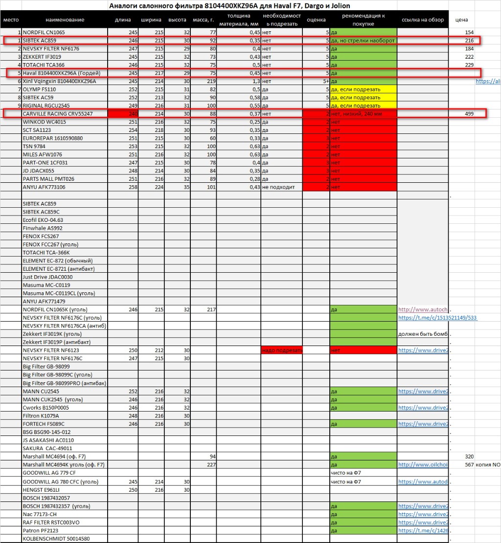

Салонный фильтр SIBTEK AC859
стоит 216 руб
Аналог 8104400XKZ96A для Haval F7, Dargo и Jolion
В целом всё отлично!
Кроме неправильно нанесенной стрелочки установки :D
Ставлю его на первое место рядом с Нордфилл

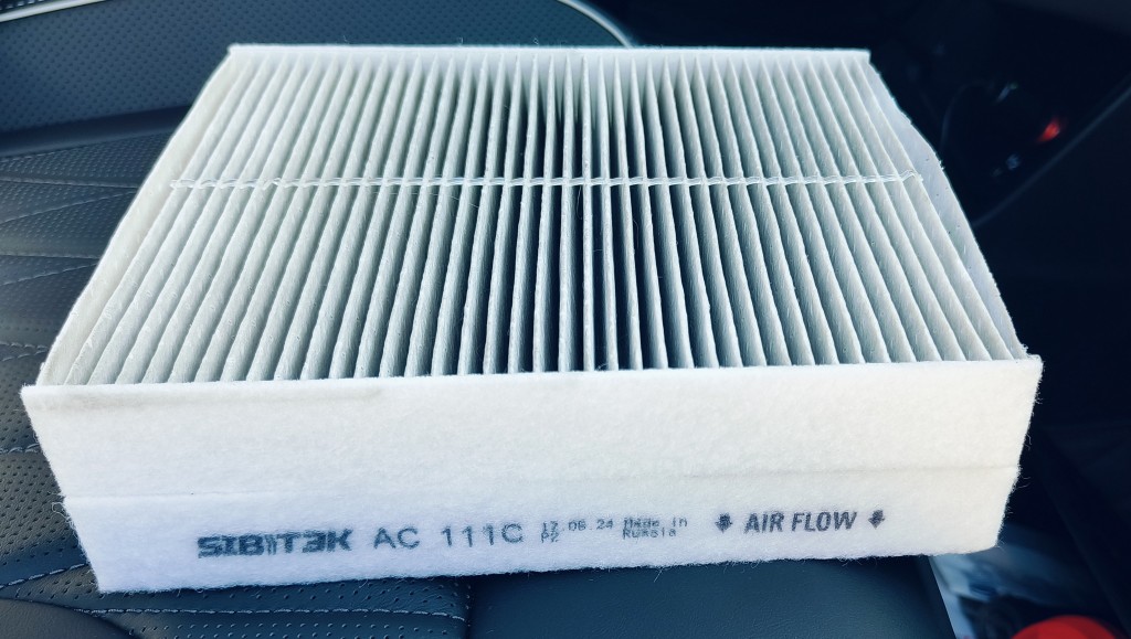

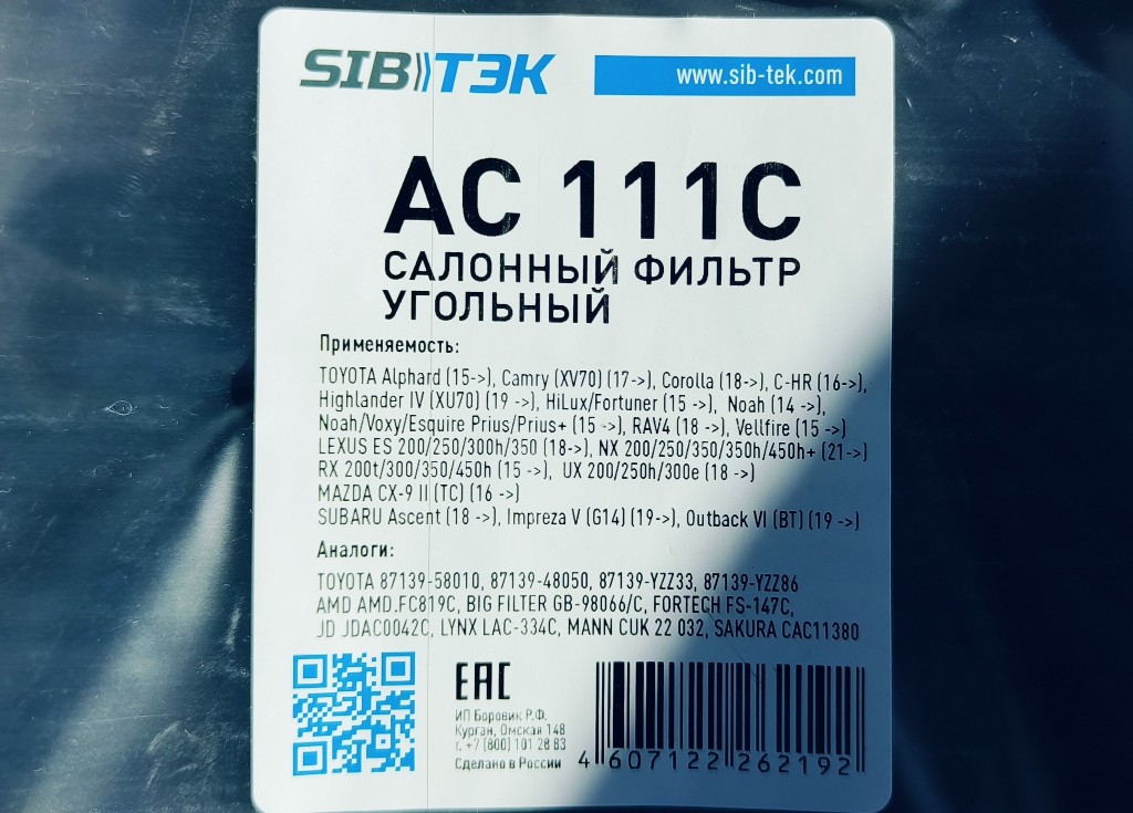

SIBTEK AC111C уголь
Цена 303 руб
Аналог Toyota 87139-48050
Аналог GAC 8880027DRS0000
Применимость - GAC GS8 II 2024 и тойоты

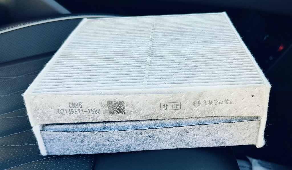

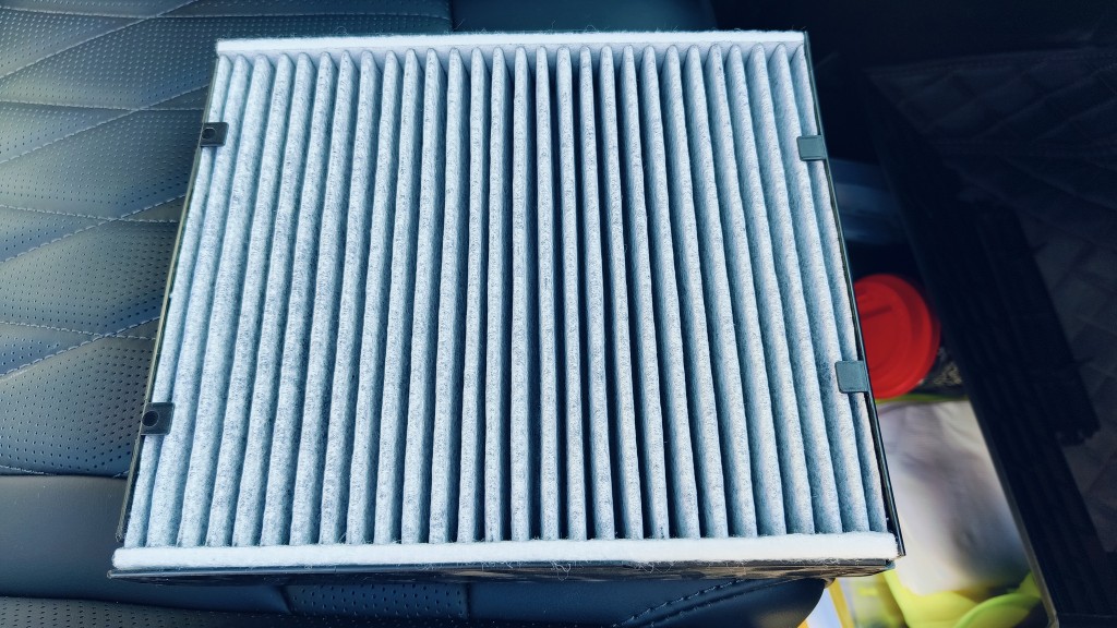

Сравнение визуальное с оригиналом GAC 8880027DRS0000
Просто 1-в-1, копия
Сел в форму идеально, с небольшим преднатягом 0,1 мм ))
Оценка 5+

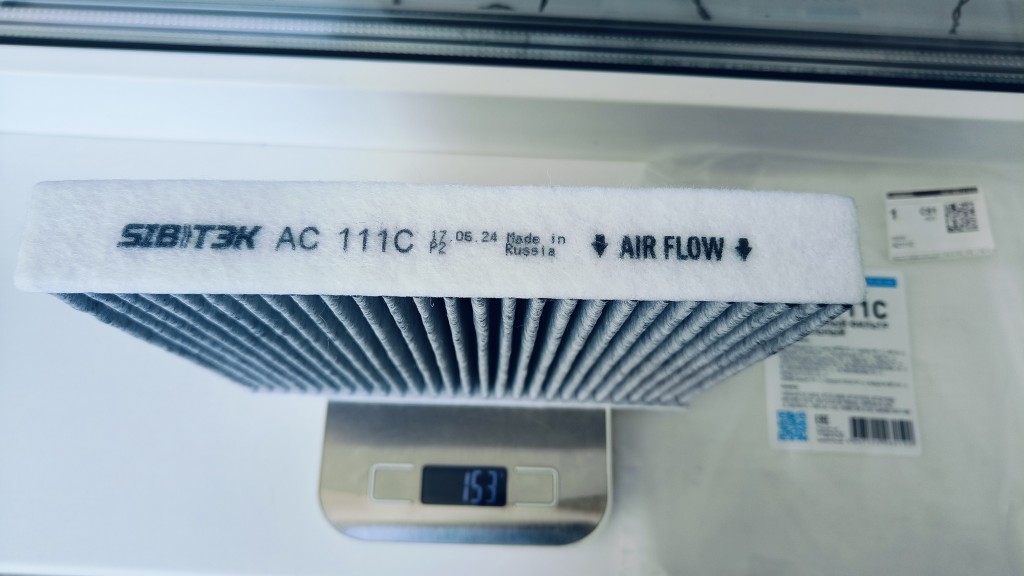

Вес просто сумасшедший, главное чтоб воздух вообще пропускал :)
Думаю во влажный период такое ставить не надо, лето-осень когда пыльца самое то

Современный угольный Sibtek именно такой - плотный и тяжелый. А раньше они более жиденькие шли. Даже видос на эту тему снял.
