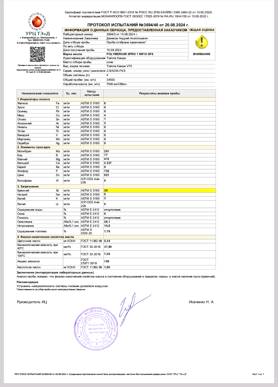

Тестируемое масло: Polymerium XPRO1 0w16 ILSAC GF5 (куплено через ОЗОН в ноябре 2023г, канистру утилизировал)
Марка автомобиля/год выпуска: Тойота Камри V70/2021
Двигатель (рабочий объем/маркировка): 2,5/А25А-FKS
Общий пробег: 34 933км
Объем залитого масла: 4л
Пробег на масле: 7 548км
Наработка на данном масле: 288 часов
Период эксплуатации: 02.2024-08.2024, 6 месяцев.
Режим езды: пенсионерский
Условия эксплуатации % (трасса/город): 30/70
Регион эксплуатации: Москва
Авто-запуск (по напряжению АКБ и температуре двигателя): не активирован
Предпусковой запуск: нет
Чип-тюнинг: нет
Расход масла: да, без доливки (5-7 мм по щупу, около 200-250мл)
Долив масла: нет
Отбор масла: слив с картера при температуре двигателя 50-60С
Промывка: нет
Что было залито ранее: Polymerium XPRO1 5w30 ILSAC GF6A
Фильтр масл: VIC-C110
Фильтр возд: Тойота (с прошлой замены не менял)
Используемое топливо: ТатНефть АИ95
Polymerium XPRО1 0W-16 GF5 ILSAC отработка с Toyota Camry V70/2021 после 7548км
хороший анализ, с кремнием только непонятки, возможно просто забор масла был через силиконовую трубку
удивительно, но 0-16 работает нормально ) вода водой же )

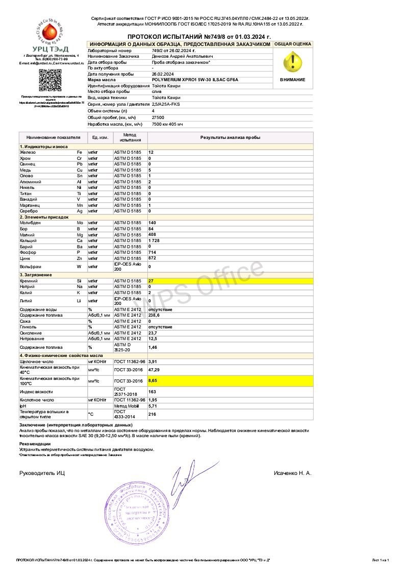

Якудза, Интересно, а есть анализ "Что было залито ранее: Polymerium XPRO1 5w30 ILSAC GF6A" ?
было бы интересно посмотреть 0-16 против 5-30

Gubkin, Масло: Polymerium Xpro1 5W-30 Ильсак ГФ-6А
Автомобиль: Тойота Камри 2,5/А25А-FKS
Общий пробег на одометре:27500км
Пробег на масле:7500км
Моточасы:405
Средняя скорость- не известно
Израсходованное топливо: ---
Доливки масла:не было
Присутствие отложений в двигателе ДО:——
Присутствие отложений в двигателе ПОСЛЕ:——
Автозапуск по времени:да
Наличие чип-тюнинга:нет
ГРМ: цепь
Предпусковые подогревы: —
Период эксплуатации: 06.23-02.24
Срок эксплуатации: 8месяцев
Топливо:Танеко 95
Режимы: 90% город Москва, остальное трасса
Фильтр масляный:орига
Фильтр воздушный:—
Марка антифриза:—
Объем заливаемого масла: 4л
Отбор масла: слив
Отбор масла проходил с горячего или холодного двигателя?: Теплого
Промывка промывочным маслом: нет
Присадки:—
Что было до этого масла:Тойота 5-40
Моточасы:405
ГРМ: цепь
Топливо:Танеко 95
Фильтр воздушный:—
Марка антифриза:—
Отбор масла: слив
Присадки:—
