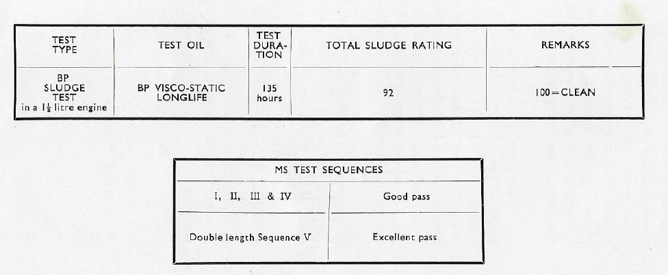

Мне довольно легко будет доказать, что LL-"in vitro" произрастало четко со стороны "Double length" Sq, aka "Ext", причем, в чем согласен, что первоначально так именно со стороны Sq-V, но, в виду его чрезвычайно странной специфики, однако, позже (в период очередного обострения LL) "мутировавшим" именно в Sq-III, на фоне не менее "показательной" IV, что, в конце концов, и произошло уже где-то в середине 70-х...
GusKruchus писал(а): ↑15 май 2024, 23:14 Обоснование, не столь любимого вами ‘последнего’ из III тестов - основано, btw, на полевых испытаниях. Слышали о них, думаю. Известная презентация Chrysler про такси в Вегасе. Согласитесь, Вегас в этом месте особенно хорошо звучит. Но это 'слово' предназначено для жаркого климата, а не для тех интерпретаций, которые вы сразу подумаете про ‘Вегас’ и III.
Да и с Гусем, все всем желании, было бы трудно спорить про field именно по той причине, что все было именно так, что, по моему мнению, только подтверждает мои тезисы.)

API (SwRI): мы просто сделали тест, который, вероятно, когда-то что-то и показывал, но сейчас (и уже очень давно) гарантированно не показывает ничего.
Fieldtest: а у нас даже иногда встречается корреляция!
Маркетологи: мы увидели, что из теста Sq можно сделать тесты LL, раз у них есть формальные критерии. Это как раз-таки то, что невкурил про V, а после - вкурил (про III), Изя - просто про соседний тест...
SwRI: а-а-атлична, встречаем обновленный Сиквенс АБВГД - теперь с LSPI-ем и удлинением цепей!
Никто: не виноват!

Вот, Гусь, вы хитрец: oil formulation must be qualified in relation...
Я-то вам вполне про корни зла, когда вполне невинный Присадколит, едва обретший идеологию, постепенно (за десятилетие) мутировал-таки в зловещий Синтозой... а вы-то с козырей зашли и только сейчас на полшага (вроде бы) отыграли...
Ну так я все равно об этом же: истоки - в присадках, основа - в Сиквенсах, а после их присыпали UOA... но все равно было так невкусно, что даже в Европе это дежурное блюдо быстро подавать перестали в приличных местах.

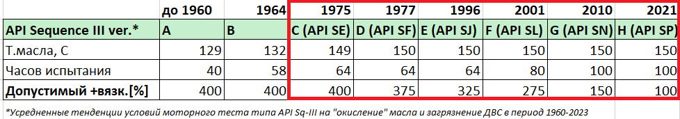

несае писал(а): ↑16 май 2024, 16:41 думаю, что если в обычное масло 1963 г. бухнуть дисперсантов, то можно не только double, но и triple, quadruple, quintuple ... на той версии сиквенса V сделать
Герцог Изюм докопался до меня на ОК, что деградация абсолютных критериев VG, которую я высмеял,
якобы вполне оправдана изменением методики VH (и ничего, что столь же идиотическим манером-симулякром, что и, например, IVB).
Меж тем, диалектика тестов API совершенно прозрачна, например, на примере Sq-III:
Позже герцог одумался и сам же, в свою очередь, высмеял Sq-III, что первым заметил, по-моему, лично сам Гусь:
