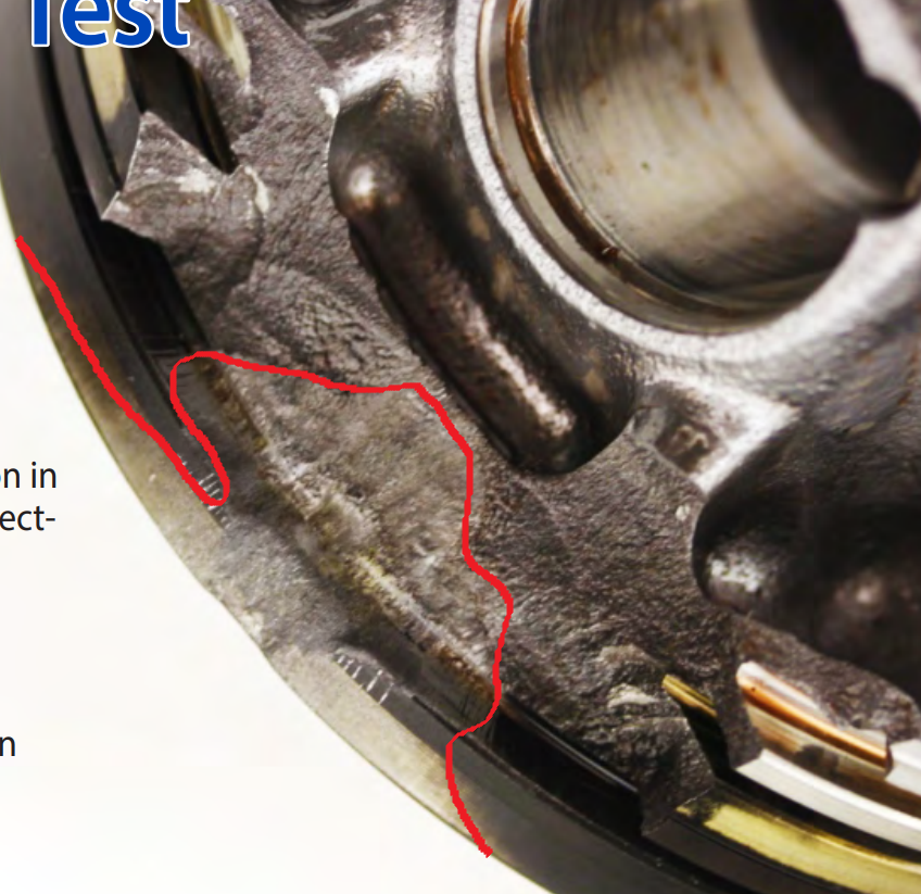

На ОФИЦИАЛЬНОЙ фотографии "LSPI" эти дегенераты умудрились выставить фотку длительного нормального сгорания (догорания) смеси сбоку от поршня. Там даже нагар в жаровом поясе успел "очистится" по обе стороны от очага.
Это просто невозможно было бы, если бы двигатель не работал нормально. Это довольно длительный процесс, сопровожлаемый нормальным сгоранием (в фазе). Смесь нормально сгорала около ВМТ, поршень успел "прогреться" на глубину аж в пару сантиметров и вытек - там и слепому видно как, откуда и "до куда" он вытек/вытекал...
Раньшие фотки со сколотой перемычкой были не столь постыдны, как эта. Та для школьника бы сошла (кстати, насколько она отличается!), а это апокрифическое изображение, так они и вообще зря приляпали...

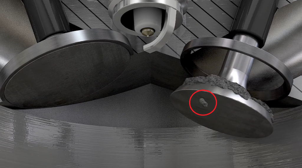

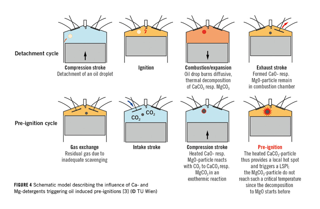

Вот дегенераты из NGK фантазируют про LSPI - кусочек горячей золы-де, на такте ВПУСКА(!) залетает в цилиндр, еще и летает(!) там, охлаждаясь, и, рано или поздно, что-то там "поджигает"...
1.впускные клапаны непрерывно обдуваются свежей порцией воздуха температурой ниже 100 градусов со сверхзвуковой скоростью. СДУТЬ оттуда что-то "песочное" КРАЙНЕ маловероятно - вы попробуйте напильником-то оттуда что-то отскрести, для начала. Там органика вполне уверенно, длительно и медленно запекается до состояния монолита - если бы там Т была бы хотя бы "400+" - клапан бы, скорее, САМООЧИЩАЛСЯ, не зарастая до такого ужаса. Выветренные скалы видели? Много там лишних песчинок можно найти и сдуть в момент времени.)
2.Чтобы поджечь ТВС, Т золы этой должна быть равной 900+ градусов и это она там еще "полетать" успевает. Впускные клапаны крайне маловероятно разогреть до такого состояния, чтобы тарелка отдала тепло золе...
3.Частичку сдуло оттуда, она полетала на такте сжатия, ее Т уже < Tклапана, который, по мнению сумасшедших, еще и покрыт шубой из фактического теплоизолятора же - золы.
Ну и так далее... авторы таких картинок - дизайнеры, мягко скажем...

bmwserv_ICE, в настоящее время преобладает концепция кальциевой гипотезы, касающаяся развития преждевременного зажигания. Это уже даже банально?
Острая формулировка проблемы зародилась еще в 1990-х годах в связи с разработкой компанией Shell высокоэффективных щелочных "моющих средств", обогащенных значительным содержанием карбоната кальция, и специально адаптированных для интеграции в soap. Возможно, вам известно о том, что Shell уделяла значительное внимание избыточной щелочности. Одним из предложенных решений стало чрезмерное применение высокореактивного кальциевого карбоната особой композиции (в составе soap, в 2000-х, from the Big Four additive makers).
Таким образом, "ресуррекция" явления PI, фактически, было определьно гонкой вооружений подобных soap.
В свете уменьшения многими производителями содержания растворяющих агентов в маслах (2000-х), в частности минеральных компонентов, ухудшалось смачивание указанных детергентов и облегчалось высвобождение карбонатов. Таким образом, использование сложных эфиров могло быть оправданным, в то время как Shell, Total и другие предпочитали сокращать минеральные компоненты и избегать оптимизаторов solvency.

Я тут что подумал-то еще: поршень нагревался локально 600+ С, да так, что +-1 см от него аж декарбонизировался... и ничего - никто ничего не замечал, никакого калильного пред_зажигания-то не было, вплоть до последней доли секунды, когда поршень сам не вытек от давления в ВМТ - работало все и воспламенялось от искры... думаю, что это десятки минут движения на средних оборотах и НИ ОДНОГО срыва горения. Да там сама смесь, ближе к ВМТ, может быть 450+.
Тут нечему удивляться, хотя бы потому, что изолятор свечи ничуть не холоднее может быть - так его же специально таким делают, "подбирают".
Ну так вот, версия о любом "воспламенении" при помощи "горячей золы" кажется просто абсурдной - ее, такую горячую, просто взять неоткуда - она должна быть 900+!

bmwserv_ICE, интересно, что вы об этом вспомнили – ведь именно авиационные масла были источником инспирации для тех самых масел "без золы" 1960-х годов.
Так как детонация "от масла" – одна из ключевых причин отказа от моторных масел с моющими (зольными) присадками в авиации.
Касаемо того, что в гипотезе PI выдвинута идея о перегреве фрагмента оксида кальция до 900°C, то можно смело написать, что это предположение действительно имеет определенную заметную каузацию с доказанными (и эмпирически верифицируемыми, при желании) явлениями физической химии.
Возможно, вы слышали о понятии limelight.
Негашеная известь (оксид кальция) вполне способна быть аккумулятором и дополнительным источником зажигания.
Продуктивность эффекта зависит от размера фрагмента вещества и wetting (в минеральных маслах может быть менее опасно vs GTL). И тем не менее, так получается, что фрагмент quicklime, если он оказывается изначально достаточно перегревшимся, при реакции с углекислым газом получает еще больше тепла – разогреваясь до "белого свечения" в импульсе.

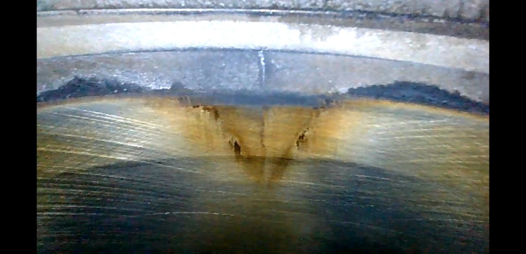

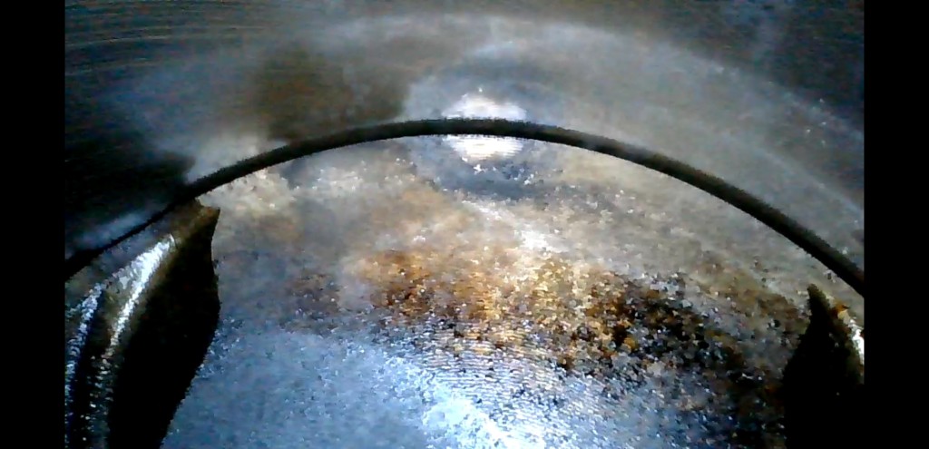

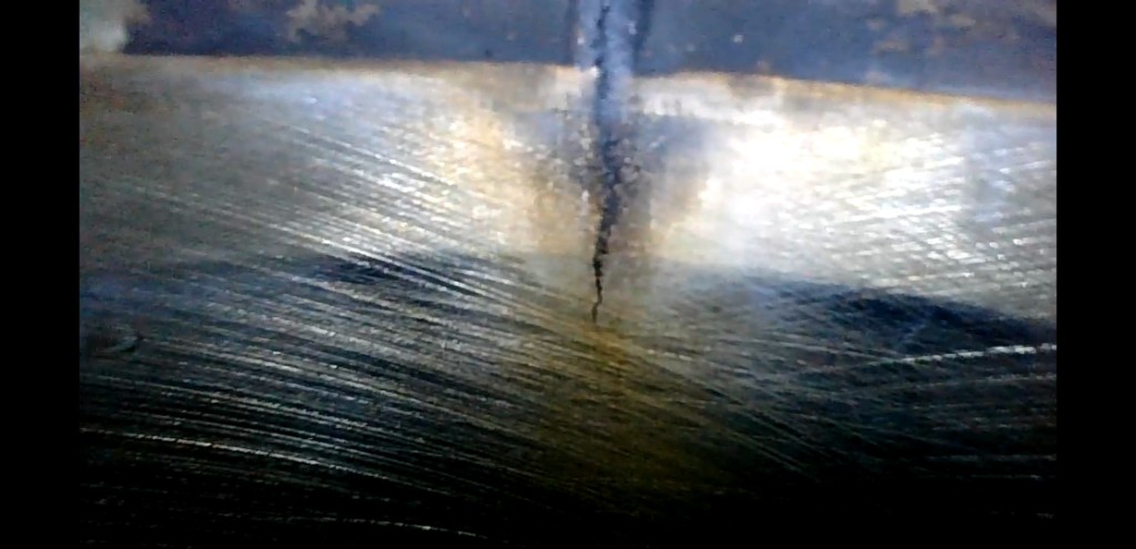

Совсем недавно делал эндоскопию перед покупкой на kia optima 2л t-gdi (турбо / непосредственный впрыск)
Пробег 160тыс
В двух цилиндрах раздуло гильзы и они лопнули. Почти прогорел поршень, уже есть перегретое пятно.
Мотор еще работал нормально и это было большим сюрпризом.
Естественно LSPI не существует :D

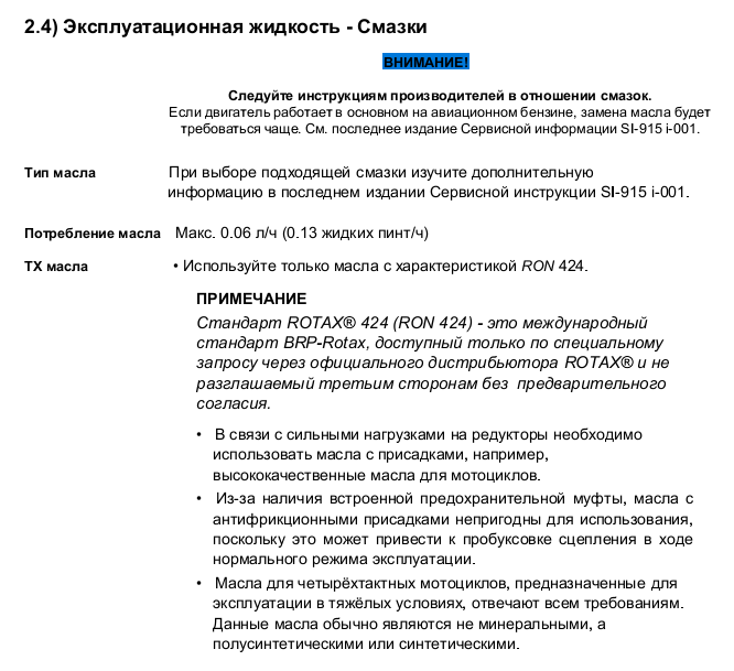

bmwserv_ICE писал(а): ↑12 мар 2024, 12:53 3.Царь вопрос: ну вот есть Ротакс. Это 99% автомобильный мотор
https://www.flyrotax.com/ru/products/915-is-a-isc-a
Серьезно? :D
Для него (всей серии 912/915) определены серьезные ограничения - одноместные ЛА, с возможностью посадки с выкл (неисправным) мотором и пр. Летать может, но если что, мы вас предупредждали.
bmwserv_ICE писал(а): ↑12 мар 2024, 12:53 (водяной).
там только бошки мокрые. НЭНТ.
:popcornn:
bmwserv_ICE писал(а): ↑12 мар 2024, 12:53 Туда идет минералка 10-40 от Shell, совершенно PCMO.
Очередная попытка забайтить минералку провалена. :lol:
