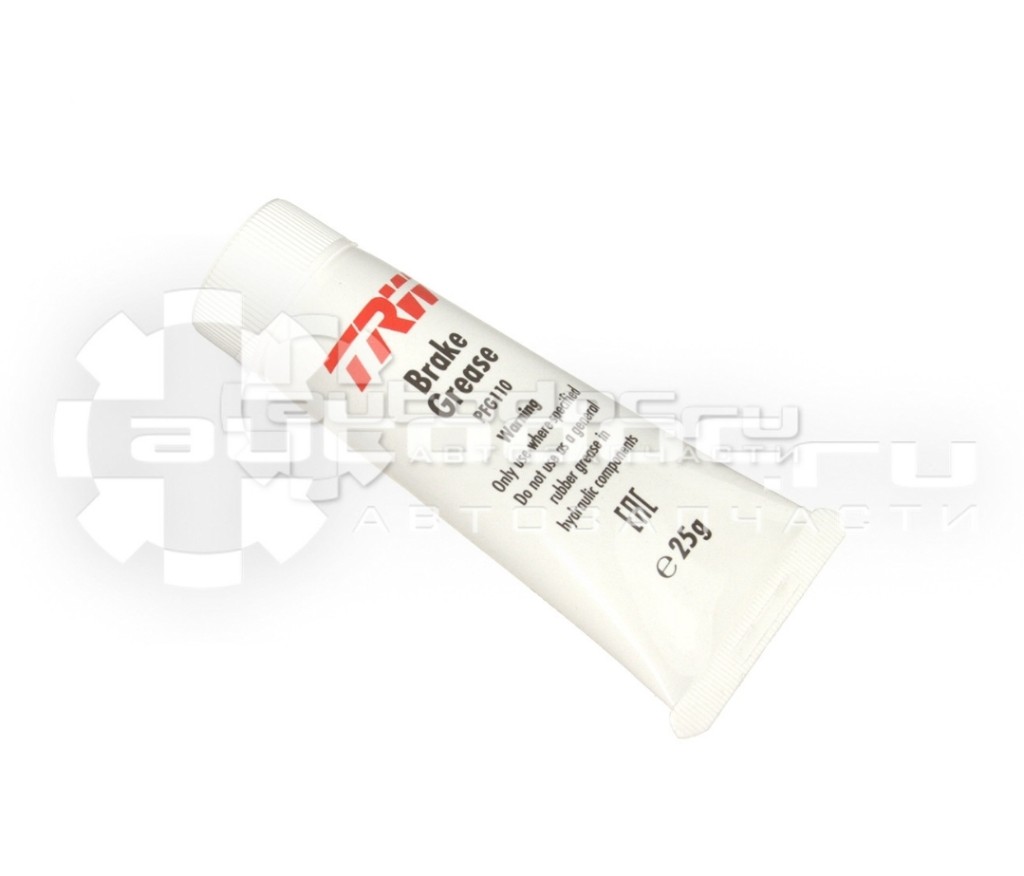

Слишком жидкая и нестойкая.
Вот я и хочу сравнить то, что сейчас есть на рынке. Если есть предложения как померить пенетрацию и прочие важные параметры - с удовольствием выслушаю.
TRW нет, PAG да. Но меня смущает евонная коллоидная [не]стабильность и вымываемость.
Kerry KR-543 -смазка поршней и направляющих суппорта
Евонная - чейная?
Нормально там все со стабильностью - у него фотки после такси 30 тыс. км все в порядке. Другой чел на Хрэй сезон проехал все в порядке - только потеменла и все. На гарике соседу в ушатанного корейца который не разу не видал обслуживания суппорто - дал PAG, он проезил сезон потом тачку продал все раобтало ка положено.
Какой смысл для PFG110 (PAG) мерять пенетрацию? Это не для подшипников смазка ей NIGLI вообще лесом идет.
Если не нравится ни то не другое Textar Худратеч (она емнип тоже полигликолевая) Сейкен ЦФ3..какой то но она вроде силиконовая, это то же самое что Тойоттовская смазка. Тоже все нормально на ней работает никто не заморачивается пенетрацией для смазок штифтов, вообще дичь какая то про это переживать.
Для такой смазки важно сопротивление фреттинг корозии, липкость. Много ее там не надо только тонкий слой. Излишки выдавит.
Направляющие типа TRWпыльником закрыты, откуда там вода?
Если по безорожъю ездишь или керхером специально в пыльник долбишь давлением, то это уже не штатные случаи со всеми вытекающими.

Пенетрацию я чисто из интереса хочу проверить, так как для "тормозных" смазок её далеко не все указывают, а по факту она может соответсвовать NLGI 1 или даже 0.5, что не для всез суппортов подходит.

Пыльники негерметичны, очевидно. А я в тормоза раз в 5 лет лазаю.

Видел случаи когда на 10 летней ауди первый раз залезли в суппорта даостали пальцы, смазка как гудрон черная, но не засохла.Сами пальцы остались в идеале, с завода (и не только Ваг а другие автоконцерны) туда кладут PFG110 - Есеесно на пр-ве суппортов она в собственной, а не розничной фасовке.
не знаю кто делает пофиг110, не суть.
Практика критерий истины - все радотает отлично хоть на Пофиге, хоть на ПАГе хоть на Худратеке..даже на неподходящей и не нацелевой для таких палцев силиконовой мази у Дмитрий Анатольевич, работает.
Если ты лазишь раз в пять лет, то никто в здравом уме и ясной памяти никаких гарантий тебе не даст ни на какую смазку.

Booth, меня не волнует, что там в Ауди, мне нужно чтобы мои тормоза не прикусывало со временем (пыльники целые и меняные).

Ауди не разрабатывает суппорты и смазки, а ставит Ате, TRW, Brembo и т.п. Конструкция суппортов и смазки используются типовые - одинаковые в т.ч. конвеирная смазка, сервисные смазки WAG, Ягуар/Леэндровер и разничный пофиг110 это одно и тоже. Или как Сейкен и Тойота розовая.
Никаких требований по NIGLI к пальцевой смазке нет и быть не может, заказали какому нибудь условному Фуксу или Molykote разработать, протестировали и фасуют ее в разные бренды.
С чего их будет прикусывать?!
Если пыльники целые и скобы целы не разбитые и пальцы не режавые пофиг будет работать как следует.
А кузмичей на гаражных форумах слушай больше.

В направляющих гражданских тормоных машинок нет высокой температуры.
У пофига110 с запасом температурные св-ва.
Если у тебя вытекает и горит пофиг в направляющих - то значит машина, горит после того как ее сбросили из космоса, в верних словях атмосферы. Или банально колодки заклинили в ржавых грязных дисках и ты едеш ьс заклинившей колодкой десятки км.
