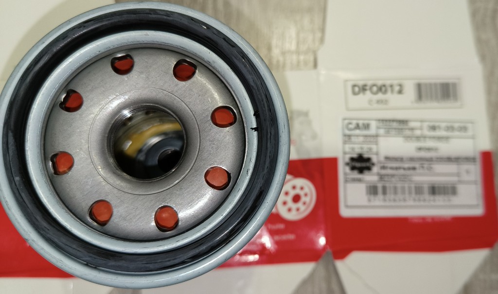

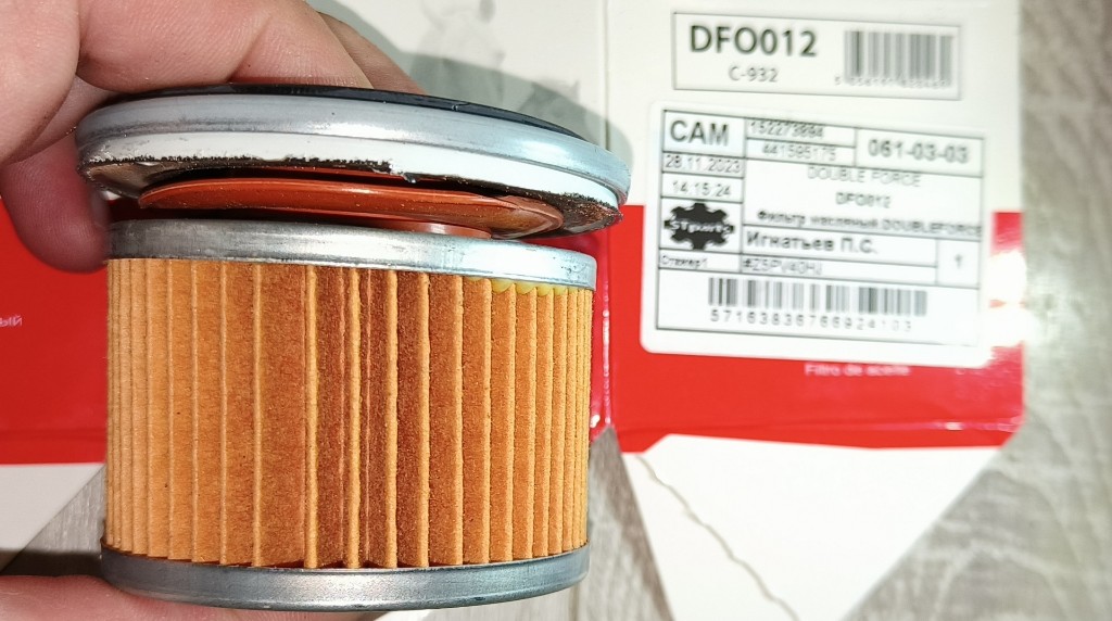

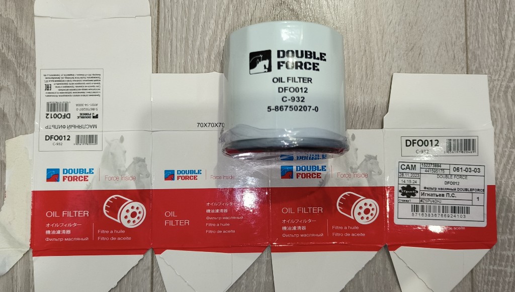

Распил масляного фильтра DOUBLE FORCE DFO012
Цена 117 руб
Применимость - обширная, см. сайт манн для W67/2

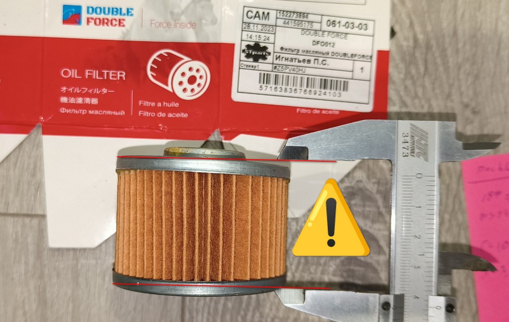

Типоразмер MANN W67/2 (резьба 3/4", h=65 мм, Ø = 68 мм)

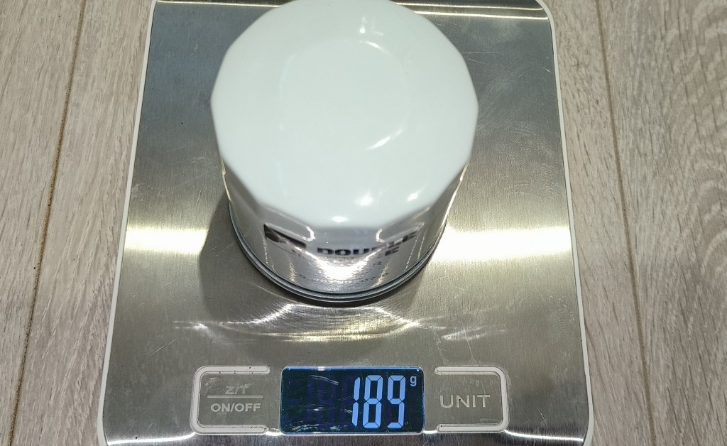

Вес 189 грамм
Диаметр 65,9 мм
Высота 67,4 мм
Уплотнение 54-60 мм
Резьба 3/4"

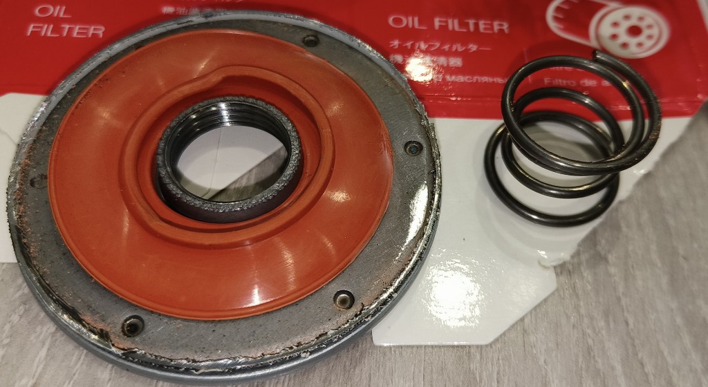

Усилие открытия перепускного клапана 1,0 кг, диаметр седла 1,3 см, давление срабатывания 0,75 атм

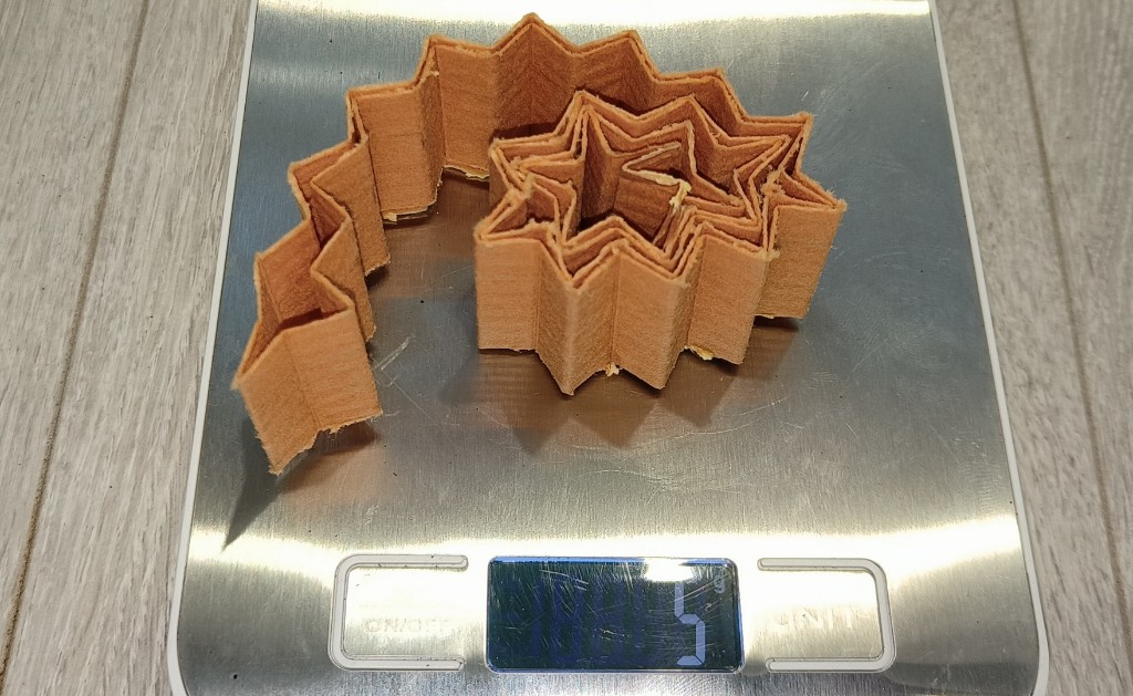

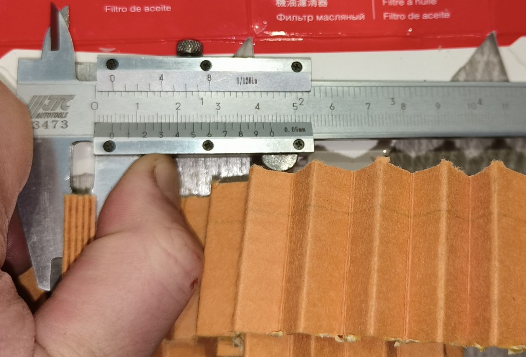

Площадь фильтрации 320 см2, вес бумаги 5 грамм, толщина 0,42 мм, плотность 0,372 г/см3
Резьбе на фильтре средняя, грязноватый профиль.
Обратный клапан из 100% рыжего силикона, в -20С не дубеет.
Оценить его поджатость в закрытом состоянии не получилось, т.к. клапан деформирован неправильной сборкой фильтра.

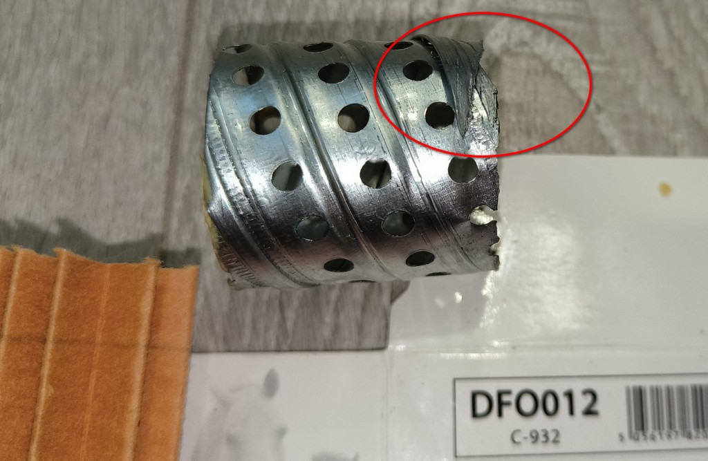

Катушка вся кривая, порядка 4 мм перекос по донышкам.
Заливка герметиком просто ужасная, с одной стороны тотальный непроклей.
Туба ужасная, какой-то край неподжатый от ленты торчит.
Вот бумага обычная, ничего плохого сказать про нее не могу.
Хорошая средняя толщина и плотность.
Перепускной клапан из резины, давления срабатывания заниженное.
Хлам полный!
Обходить стороной!
Общая оценка 2
Не рекомендован. Уровень левака, всё криво и косо!

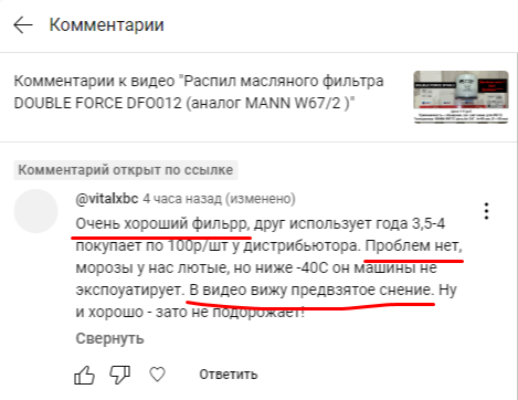

Для промывки диметилформамидом ДВС пойдет.
Масляные фильтры - DOUBLE FORCE
пойдет конечно, если хочется чтоб грязь гуляла по системе, а не оставалась в фильтре, то пойдет ))
бумага тупо непроклеена, vital_xbc, пишет :lol:
