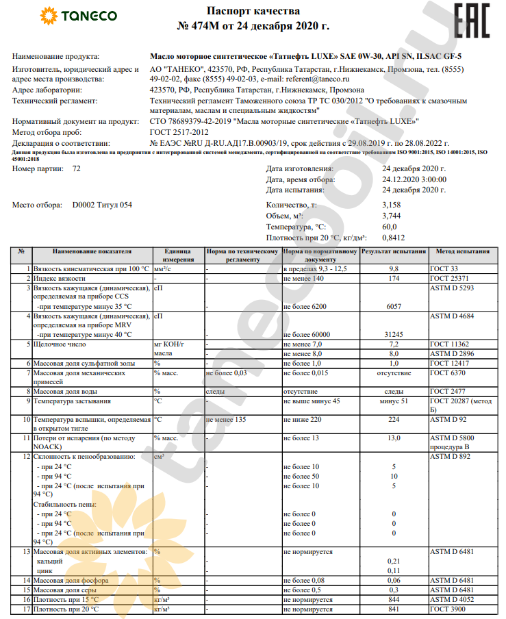

Booth, пока не вижу причин ставить знак равенства между этими двумя маслами:
в 5W-30 не было бора вплоть до конца 2021; в 0W-30 тоже, но кальция во втором всегда было больше, чем в первом, т.е. пакет не идентичны.
При этом горячая вязкость гуляет чуть ли не до 10, что нетипично для ILSAC.
Будем поглядеть, как оно покажет себя в моторе, ибо 1ZZ-FE на ILSAC маслах заметно тише, чем на ACEA A3 и A5, не говоря уже о явно дизельных.

GReY писал(а): ↑26 дек 2023, 18:05 При этом горячая вязкость гуляет чуть ли не до 10, что нетипично для ILSAC.
С какого основания не типично? И кто типичность определил?
По SAE хоть 9,5 сСт можно.
В плане реологии 0W должна быть маловязкой, пэтому даже лучше если КВ100 меньше.

Booth, в анализе Luxe 5W-30 от 27.10.21 Kv100 = 11.4! И 1000 ppm цинка. Такое бывает у породистых ILSAC масел?

GReY писал(а): ↑26 дек 2023, 19:11 в анализе Luxe 5W-30 от 27.10.21 Kv100 = 11.4!
И что?!
Открой любой 5W30 ILSAC брендовый много с KV11 - 11,5 , типичное.
Какой смысл вообще эти сантистоксы обсуждать? Что 9 - 11 без разницыы надо в целом знать какая формуляция раствора: тип базы, VM, KV40, MRV, CCS, MHT и пр. Отдельно взятая КВ100 как характеризует и что значит? По сути ничего, тем более разница 1-3 сСт сама по себе отдельно, не роляет от слова совсем. Самая лучшая 0W30 это 0W20. :popcornn:
GReY писал(а): ↑26 дек 2023, 19:11 И 1000 ppm цинка. Такое бывает у породистых ILSAC масел?
Татнефть это элитарная, уникальная своя порода. :D
Может они на А3 пакете блендят.
Я бы не против что бы пакет был известен и как типичном ILSAC, как на старом заводе, но имеем то что имеем. Точнее я не рекомендую его давно, как они стали сами делать и сам сомневаюсь что Афтон, может и Квалитет или конструктор. :? На старом заводе кмк технологи в теме и грамотнее и делали более понятные формулировки и позиционирование. Танеко даже сайт по маслам кому то левым отдали на аутсорс, и продавать не умеют.
