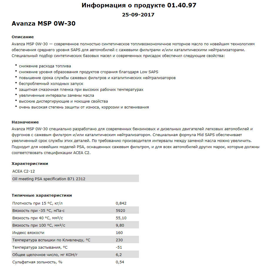

Слишком старые данные и видимо изначально ошибочные. Масло с указанным выше в разделе щелочным числом это вообще то отработка)
Сейчас на оф. сайте вот такие данные:
Плотность при 15 °C, кг/л 0,849
Вязкость при -35 °C, мПа∙с 6030
Вязкость при 40 °C, мм²/с 51,80
Вязкость при 100 °C, мм²/с 9,90
Индекс вязкости 180
Температура вспышки по Кливленду, °C 220
Температура застывания, °C -48
Общее щелочное число, мг KOH/г 11,2
Сульфатная зольность, % 0,75
HTHS, mPa.s 2,95
Летучесть по Noack, % 12,1

Sinko62,
в АСЕА С2 щелочное 11,2 ? такого быть не может

Gubkin писал(а): ↑20 дек 2023, 06:44 в АСЕА С2 щелочное 11,2 ? такого быть не может
А 6,2 по Вашему в современном новом синтетическом масле может7)))
Kroon Oil Avanza MSP 0W-30 (C2, B71 2312)
Sinko62, естественно, спецификацию АСЕА откройте и посмотрите требования С2
