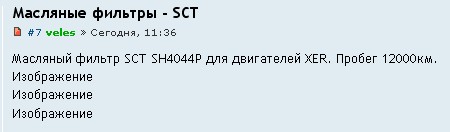

Масляный фильтр SCT SH4044P для двигателей XER. Пробег 12000км.
Информация с http://chevrolet-aveo.ru/showthread.php ... post552959

veles твой пост отображается у меня вот так, изображений нет.

yev, проверь, поправил ссылки у него

gubkin пробежался по постам veles`а, и на этом и на других одинаково - изображений нет.

yev, он выкладывает на хостинг imgur.com
проверь, не стоит ли у тебя фильтр на этот адрес .. в adblock или ещё где

Разобрался, мой провайдер блокирует этот сайт, какая причина неизвестно.
