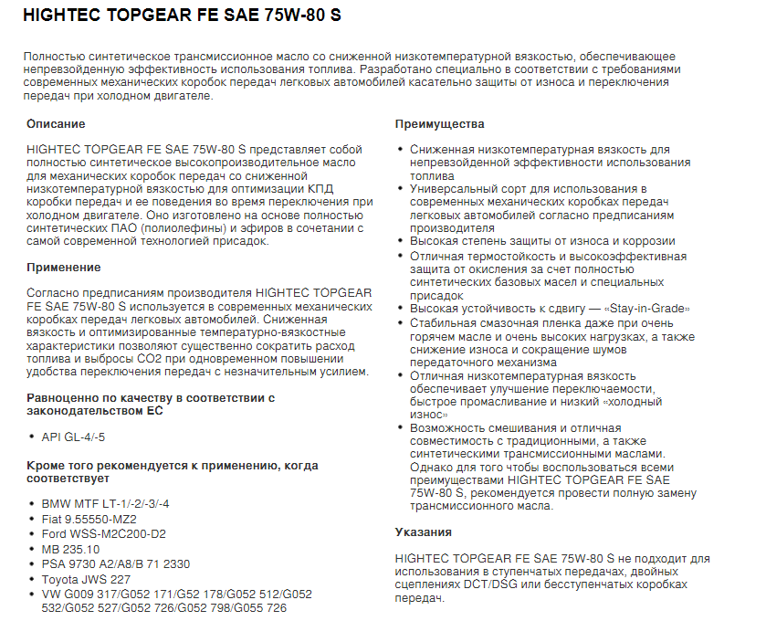

Возможно ли произвести замену VW TL 525 12 (G 052 512 A2) на Rowe Hightec Topgear FE 75W-80 S (GL-4/5)..,автомобиль Пассат В 7 ,коробка DQ200//// :?
Прохор,
а разве в описании не видно ? (там где указания )...
Отправлено спустя 7 минут 58 секунд:
не буду вракать ( давно это было :D ) ,но была отзывная кампания по этим коробкам ( когда они только пошли и ресурс был плачевным ) ,так вот- меняли жижу ,синтетику ( 171 вроде была ) на минералку (512 )...
бери феби 21829 ( не дорого и то что надо ) ...

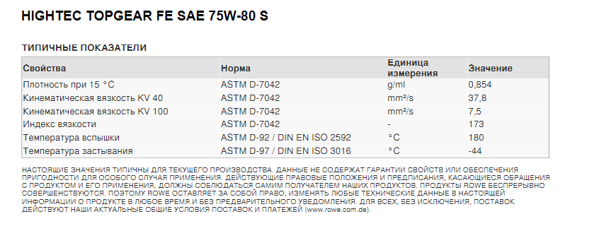

залил это масло в коробку МКПП6 в тигуан LMX коробка - мне понравилось, больше, чем Wolf 75W , его тоже лили.
по вину у меня G 052527A2
подбор от rowe давал это масло
оно без проблем -30 сразу работало, к этому претензий нет, было залито с присадкой для мкпп от ProTec. Еще не выбегало свои 60ткм.
