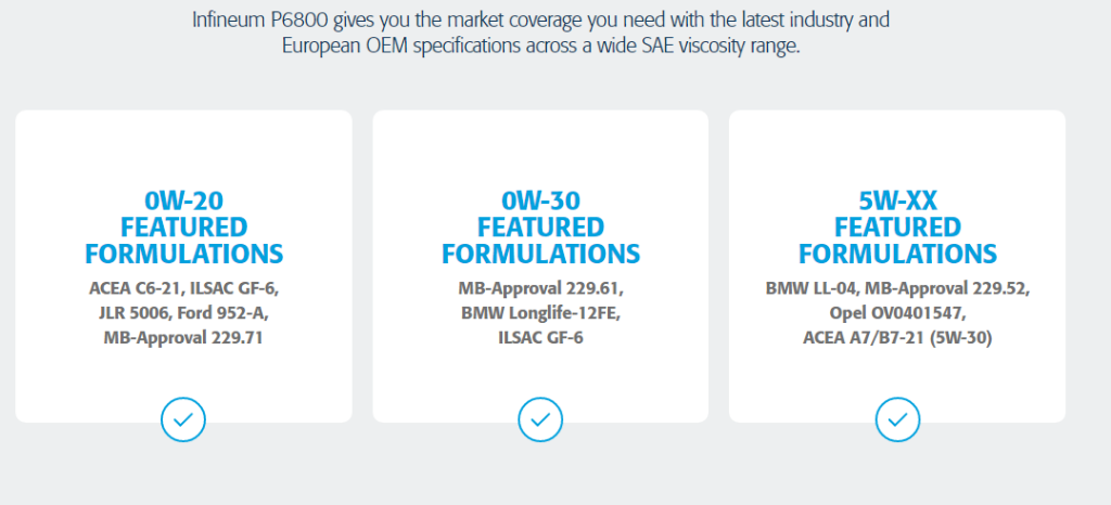

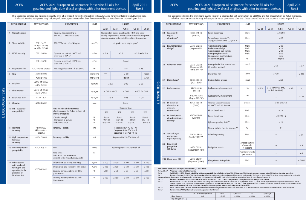

vvt2023 писал(а): ↑21 окт 2023, 17:51 По допуску для моей машинки должно быть acea a1/b1 или a3/b3, здесь же c5.
Без разницы что там АСЕА написала, пустые буквы. Присадки и композиции они не разрабатывают.
Есесно с высокой золой типа Е4 не надо лить, а в целом на их систему забей.
К слову новый пакет Инфениум под ILSAC-6 перекрывает кучу аусвайсов и АСЕА С6 которая заменила С5.
А смотреть таблицы асеа и искать в них смысл и содержание - пустая трата времени. :popcornn:
