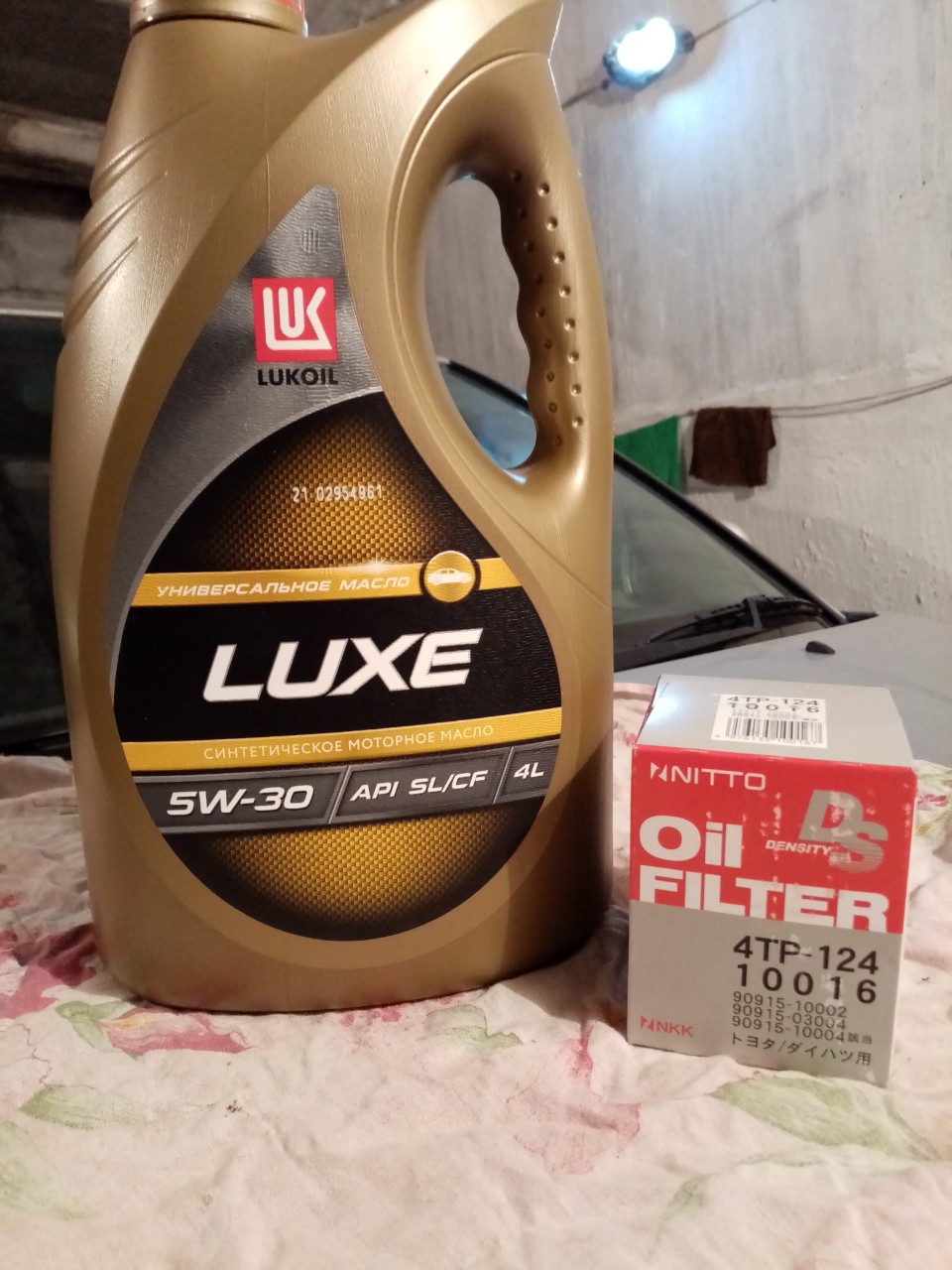

Проверенный годами вариант, лучок и фильтр нитто

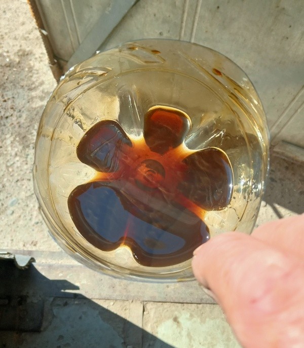

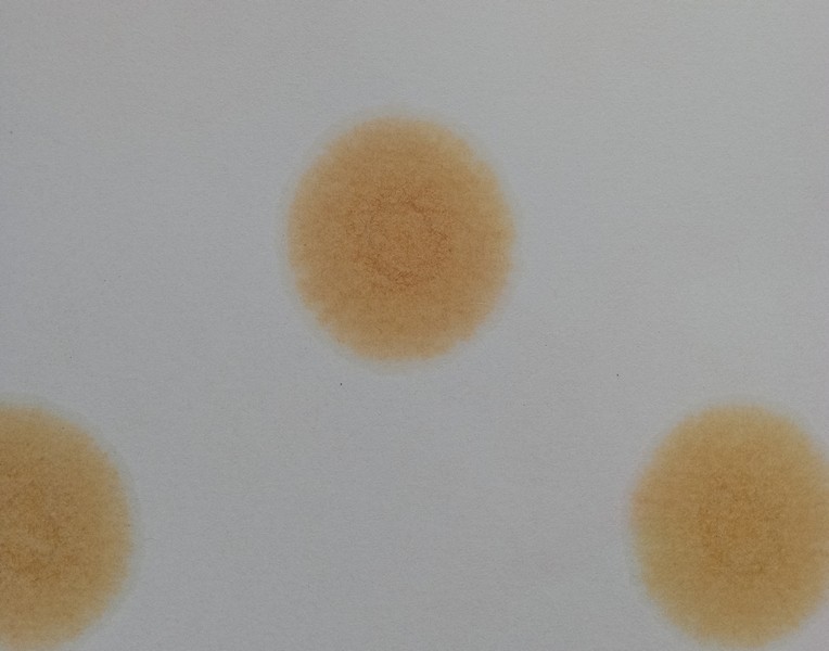

Поменял зимнее 5w-20 Х-Teer. Пробежал на нем 7500км, 300м/ч. Сделал капельный тест для интереса. Что примечательно, на нем не видел эмульсии на пробке. По традиции, на анализ чёли отправить...

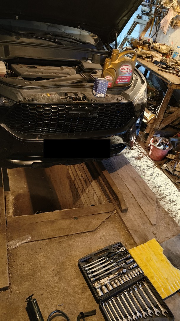

Замена моторного масла и масляного фильтра

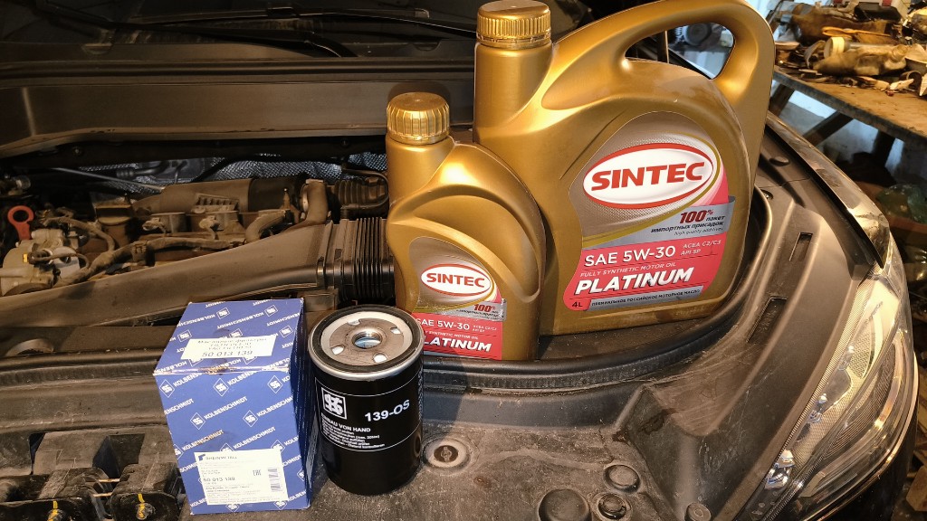

- Sintec Platinum 5W-30 (API SP, C2/C3, 229.31)

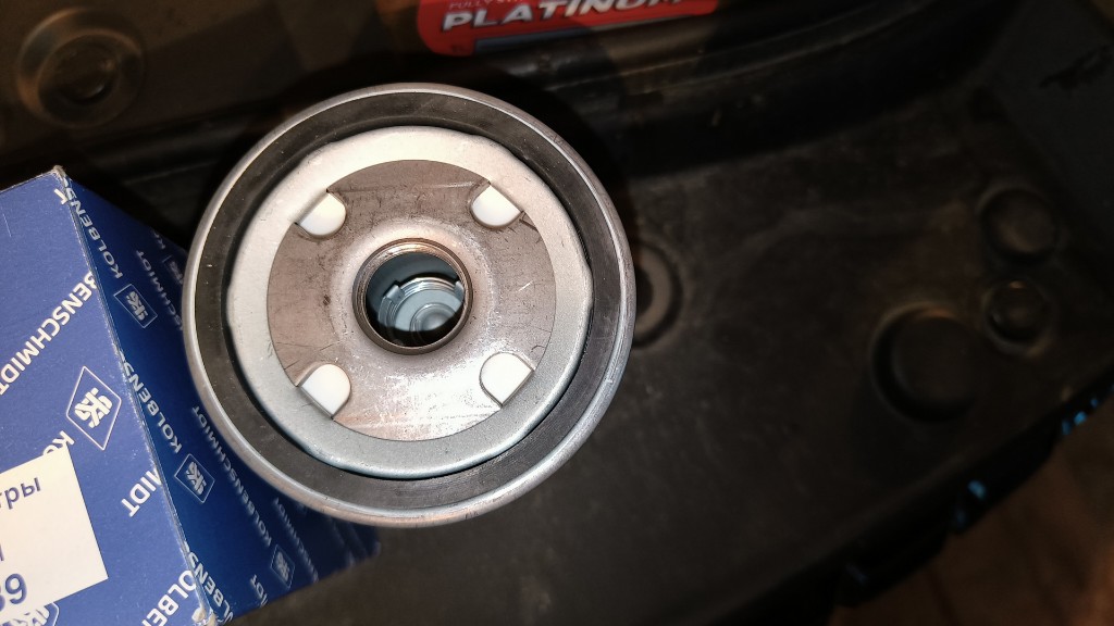

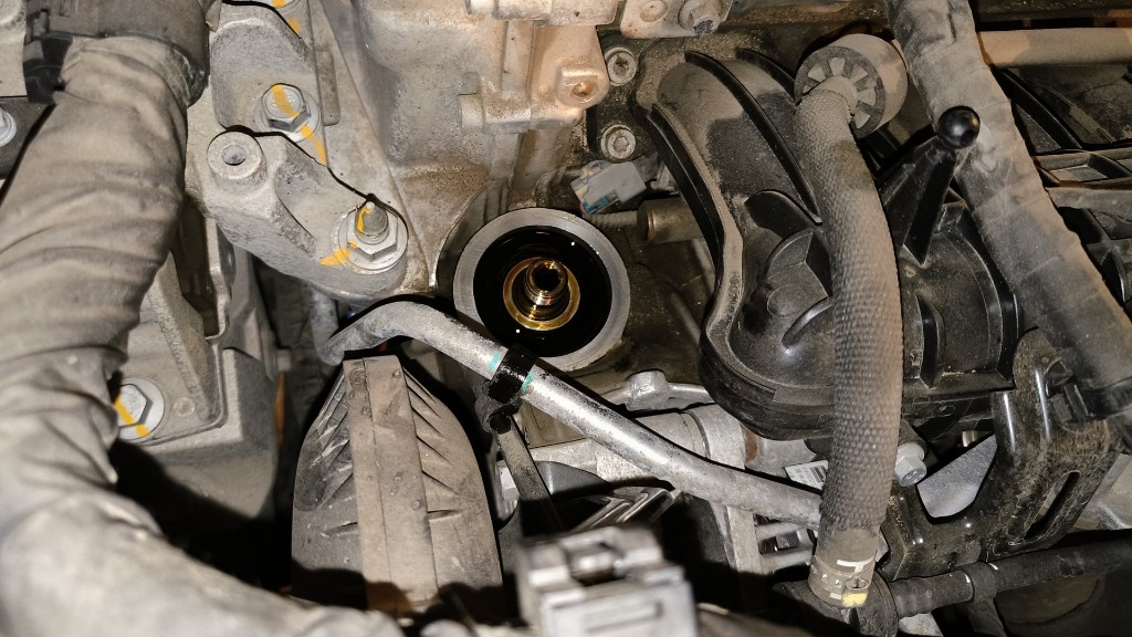

- Kolbenschmidt 50 013 139 (ДВА обратный клапана, без втулки, аналог МАНН 719/14 или 719/29, распил тут Масляный фильтр - KOLBENSCHMIDT (Пост Gubkin #103140))

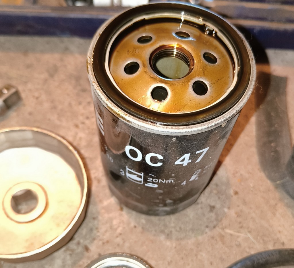

Китайский MAHLE OC47 масло в себе держит, практически ничего не пролилось, все чисто
Напомню, что съемник маслофильтра от ДЕЛО ТЕХНИКИ артикул 800076
Масло куплено по акции 5л в ситилинке по 1499 руб вроде

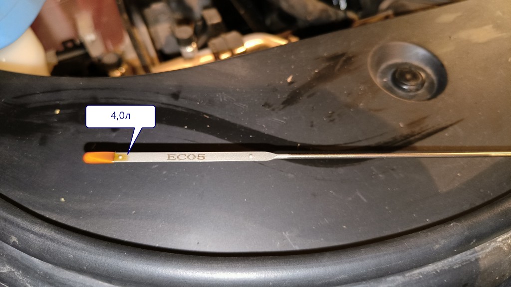

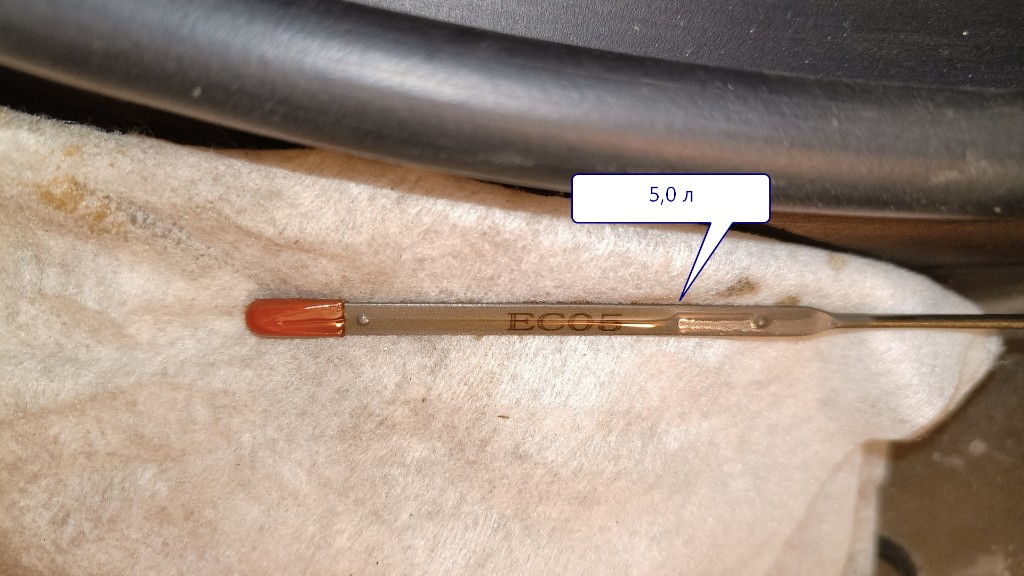

Кстати при отвороте фильтра всегда песок падает в колодец, чисто вытираем салфетками )) Ну и было интересно сделать замер объёма залитого масла и метки на щупе
4,0 л это ровно минимум 5,0л это между ECO5 и макс.
