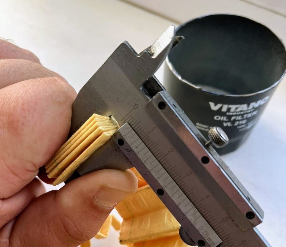

Здравствуйте! Данир, Автосервис НафтаБаку, Азербайджан. Мы работаем с данной продукцией около 2лет. Поскольку компания гарантирует качество и отвечает всем требованиям, мы не получали плохих отзывов от наших клиентов. Также неоднократно были случаи когда клиенты проезжали более 10 тыс. Км на данных фильтрах, и их состояние после этого нас приятно удивило, фото приложем. Нам также стало интересно что внутри, так как есть данная позиция. Проклейка отличная, где там не проклей так и не поняли. Толщину померяли как автор и у нас получилось 0,51, в сравнение с нашими Казахскими колегами думаем это погрешность. Давление клапана честно не меряли ничего сказать не можем. Так что как автор толщину меряет непонятно. В любом случае мы прекрасно понимаем что это не Манн, средний фильтр за свои деньги который выполняет свои функции. Но их картриджи нам очень нравятся, проверяли и ставим на многие буссы в особенности Спринтера, ходят отлично.

Вот и сделали замеры у нас 0,51. Как автор делает замеры не понятно.
WhatsApp Image 2023-09-25 at 09.10.01.jpeg (81.93 КБ) 3176 просмотров

Итого имеем три как бы одинаковых фильтра и три разных толщины бумаги.
Вы сдали губки штангеля достаточно сильно, чтобы преодолеть плиссировку?

Danir писал(а): ↑25 сен 2023, 09:22 Нам также стало интересно что внутри, так как есть данная позиция. Проклейка отличная, где там не проклей так и не поняли. Толщину померяли как автор и у нас получилось 0,51, в сравнение с нашими Казахскими колегами думаем это погрешность.
На вашем фото в штангенциркуле для замера сложено 10 складок - возникает вопрос зачем?
Вы же видите что плессировка и ворс может увеличить цифру такого замера. Если штангенциркулем так же можно замерить один слой материала зачем изобретать велосипед? Таким замером вызываете подозрение в манипуляции для приближения к желаемой оценке.

Да мы так считаем, так как мы пересмотрели все фото и видео и не видим не проклея, вся бумага после разреза находится на своих местах. Но если Автор считает другие уважаемые бренды такие как Колднешмидт Ниппарт и ДжапаПарт плохими, я даже не знаю что сказать.
Booth писал(а): ↑25 сен 2023, 11:29
Мы сделали точно так как сделал Автор, 10 складок, зажали со всей силы и измеряли. Фото Автора видите в начале статьи, почему именно 10 тут нужно спросить у автора.

Danir писал(а): ↑25 сен 2023, 14:00 мы пересмотрели все фото и видео и не видим не проклея
Вы до сих пор не увидели бумагу, под которой вообще нет клея/герметика?
Danir писал(а): ↑25 сен 2023, 14:00 почему именно 10 тут нужно спросить у автора
Это же очевидно!
