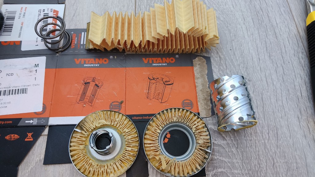

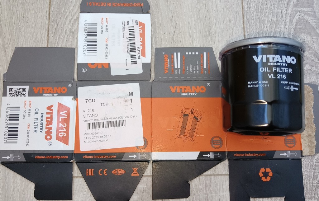

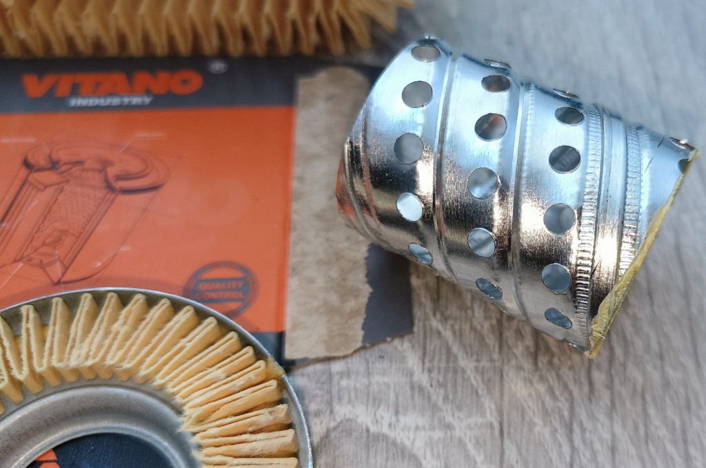

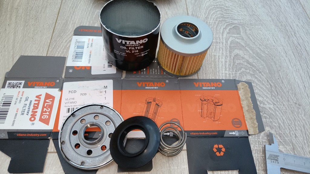

Распил масляного фильтра VITANO VL216
Цена 245 руб
Применимость - MANN W68/3
Вес фильтра 212 грамм
Диаметр 65,7 мм
Высота 74 мм
Уплотнение 54-62 мм
Резьба 3/4"
Усилие открытия перепускного клапана 0,7 кг, диаметр седла 1,2 см, давление срабатывания 0,62 атм

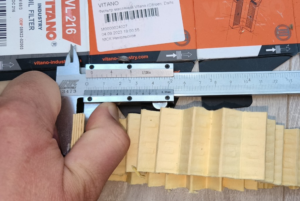

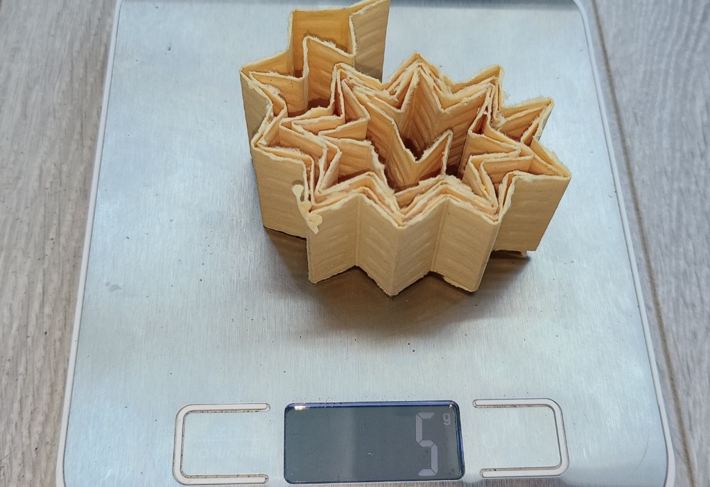

Площадь фильтрации 392 см2, толщина бумаги 0,29 мм, вес бумаги 5 грамм, плотность 0,440 г/см3

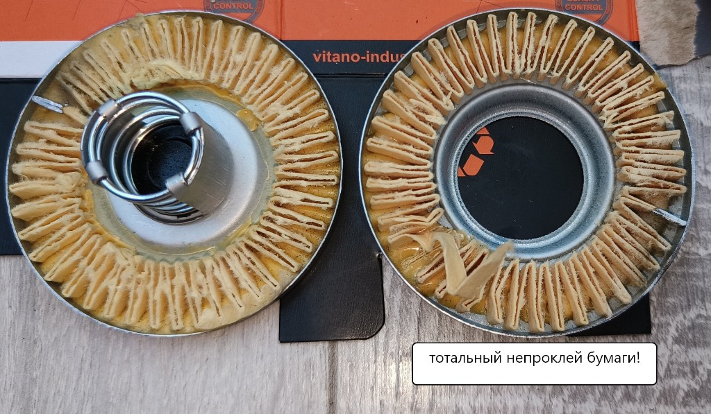

Резьба нормальная, чистый профиль, зашлифованный торец.
Обратный клапан из дубеющей на морозе резины.

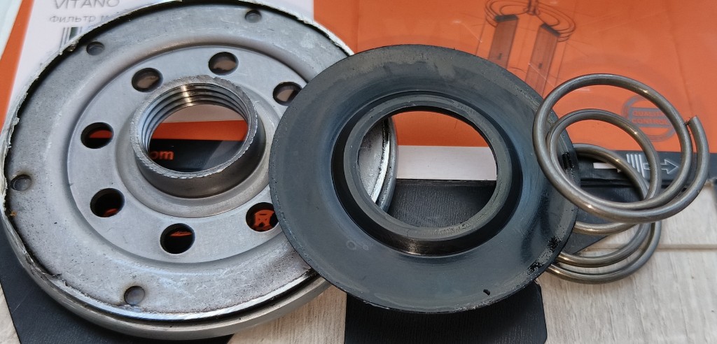

Поджат клапан катушкой в закрытом положении с преднатягом порядка 1-2 мм.
Все, расходимся, дальше ужас ))

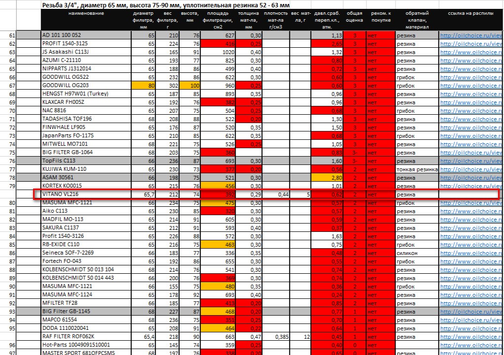

Перепускной клапан из пластика, давление срабатывания в 0,62 атм это провал.
Будет вечно открытый клапан и фильтр получается решето.
Центральная туба обычная, опасных элементов нет.

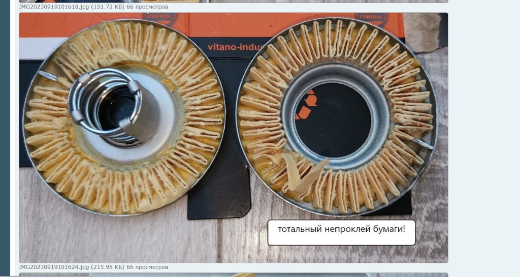

Заливка герметиком ужасная, с одной стороны катушки тотальный непроклей.
Бумаги мало и по весу и по площади.
И сама бумага странная, очень тонкая 0,29 мм и тактильно неправильная, дешевая.
Оценочное суждение :)
В итоге дерьмо-фильтр очередной
Общая оценка 2
Обходить стороной это Г

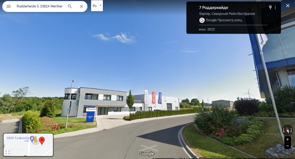

Брендодержатель заявляет что имеет производство, судя по фото с карт какие то производственные здания есть.
Не похожа на пустышку однодневу этикеточную. Фирма из Саксонии! :mygod:
А изделие уровня абибас! :D

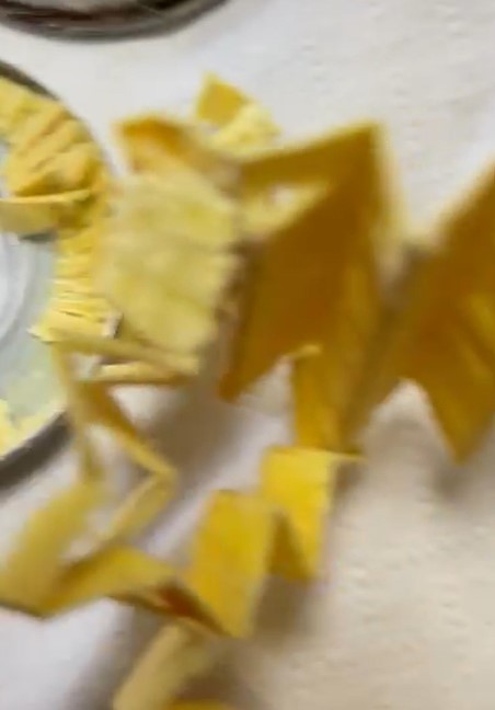

1. Где вы тут видите непроклей ?
Бумага держится отлично, иначе бы она просто отрвалась. Вы предлагаете залить ее так чтоб клей торчал со всех сторон ? Тогда лишнее попадет в ДВС.

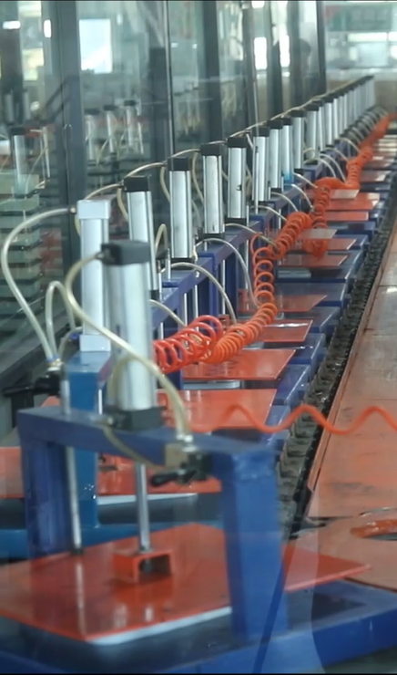

Мы обратились к производителю, они нам показали, что все производсто идет на автоматических станках (где заведомо идут настройки по стандарту заливки клеем не более ни менее) люди только упаковывают фильтр и производят проверку на течь и дефект пресовки.

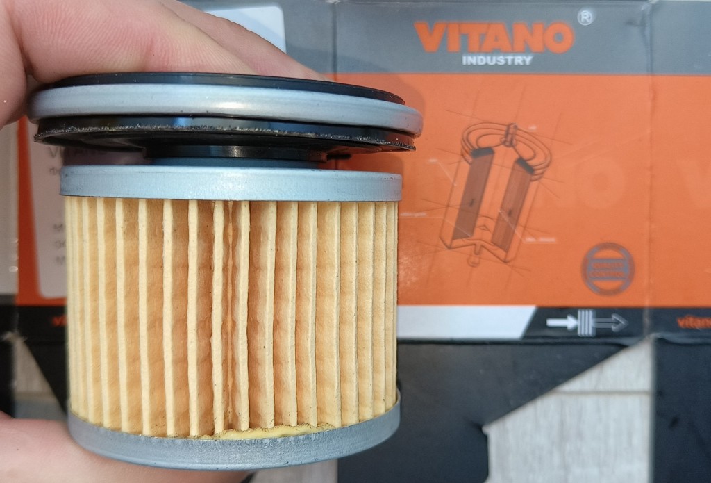

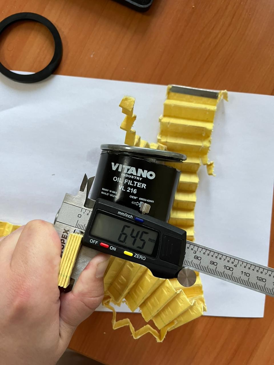

2. Мы также померялм толщину бумаги, для чистоты взяли електронный штангенциркуль, как автор взяли 5 шторок и зажали их до предела у нас совершенно иные значения.

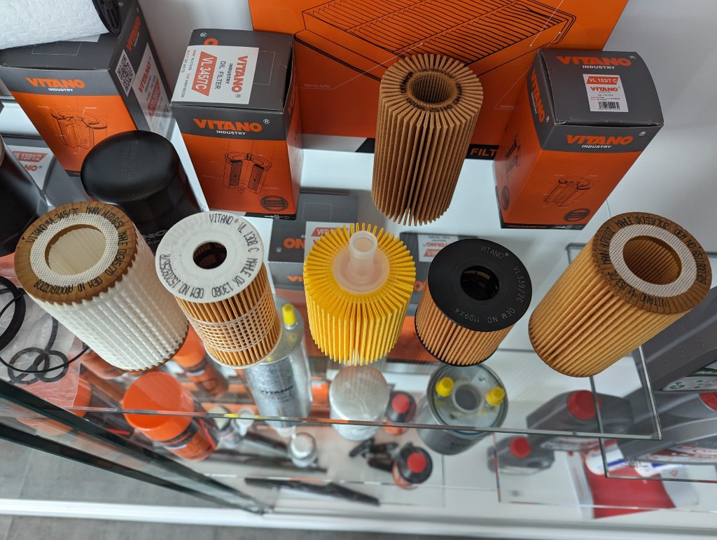

3. По бумаге мы Вам скинули фото картриджей Витано, везде разная бмага, завод утверждает чтоб под кахжый тип двигателей они используют разную бумагу от обычной целюлозной до синтетического волокна с разной пропиткой и времененем в печи.
ФОТО прикрепляем к коменту.
Непонятный, любительский тест, определять бумагу на ощупь и вкус извините. :kuku
Вы предлагаете залить ее так чтоб клей торчал со всех сторон ? Тогда лишнее попадет в ДВС. <br />Мы обратились к производителю, они нам показали, что все производсто идет на автоматических станках (где заведомо идут настройки по стандарту заливки клеем не более ни менее) люди только упаковывают фильтр и производят проверку на течь и дефект пресовки.
На таком станке заливается клей, где стандарт заранее запрограмирован.
Попробовали его разорвать, согнуть все склеено отлично.

По бумаге мы Вам скинули фото картриджей Витано, везде разная бмага, завод утверждает чтоб под кахжый тип двигателей они используют разную бумагу от обычной целюлозной до синтетического волокна .

Bairam писал(а): ↑22 сен 2023, 11:07 Где вы тут видите непроклей ?
Даже на процитированном вами фото видно отсутствие герметика под складками бумаги - это и есть непроклей.

Bairam писал(а): ↑22 сен 2023, 11:07 как автор взяли 5 шторок и зажали их до предела у нас совершенно иные значения.
Значит завод не соблюдает технологию даже в части выбора бумаги - вы же видите всё на фото!

GReY писал(а): ↑22 сен 2023, 12:13 Даже на процитированном вами фото видно отсутствие герметика под складками бумаги - это и есть непроклей.
Мы насильно и с трудом отковыряли бумагу, фото ниже где тут непроклей. Даже где клей остался видим что все складки проклеены.

GReY писал(а): ↑22 сен 2023, 12:13 Ну и самое главное - оценка 2 у фильтра из-за давления перепуска 0.6 атм. Требованиям какого завода соответствует такой перепуск? Какое давление в распиленном вами экземпляре, если не секрет?
Какой заводское должен быть давление клапанна в данном изделии ? по таблице автора у таких достойных брендов как Japan Parts и Nipparts а позиция на японские авто, это их профиль 0,68-0,72 - какое должно быть давление по заводу у всех фильтров одинаковое ? Как именно Автор измеряет это давление ?

Тут Вас не понял, тоесть на всех фильтрах бумага должна быть одниковая ?
У Витано как я показал ранее на каждый фильтр своя бумага в зависимости от требования ДВС.

Bairam писал(а): ↑22 сен 2023, 12:30 фото ниже где тут непроклей.
Непроклей это когда часть бумаги не утоплена в герметик. Давлением масла эти щели потом расширятся вплоть до полного открыва фильтрующего материала. По вашим фото не могу судить, у Губкина ясно видно, что в одну чашку герметика налито более, чем нужно, и часть его даже вылезла сбоку от бумаги, а на другой герметика недостаточно и случился непроклей.
Bairam писал(а): ↑22 сен 2023, 12:30 По фото видно что бумага абсолбтно одинакова в данном фильтре
Ну тогда чем вы можете объяснить разные показания штангенциркулей?
Bairam писал(а): ↑22 сен 2023, 12:30 Какой заводское должен быть давление клапана в данном изделии ?
Должно быть около 1 атмосферы
https://catalog.mann-filter.com/EU/rus/ ... 0/W%2068~3
https://catalog.mann-filter.com/EU/rus/ ... /W%20610~9
Может быть больше, но не меньше 0.9 атм.

GReY писал(а): ↑22 сен 2023, 14:16 Непроклей это когда часть бумаги не утоплена в герметик. Давлением масла эти щели потом расширятся вплоть до полного открыва фильтрующего материала. По вашим фото не могу судить, у Губкина ясно видно, что в одну чашку герметика налито более, чем нужно, и часть его даже вылезла сбоку от бумаги, а на другой герметика недостаточно и случился непроклей.
ИзображениеВсе шторки строго уложены, даже где он вырвал бумагу там видно что часть осталась в клее . Где будет пропускать масло ?
