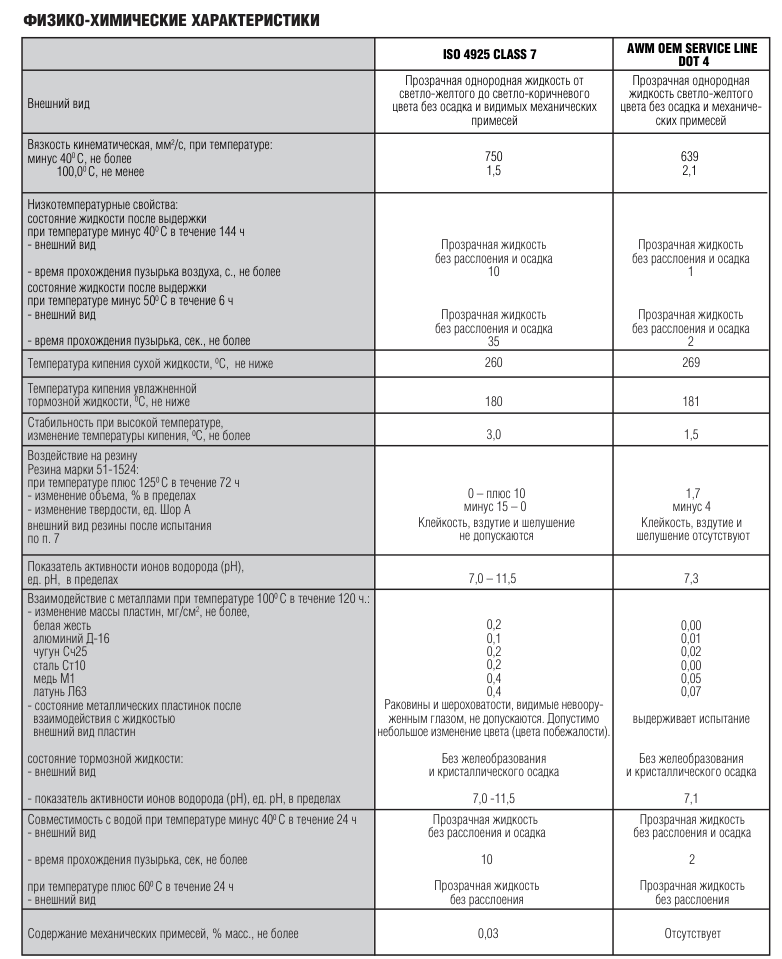

Исходя из требований стандартов, то у DOT 4 Class 7 температуры кипения как у DOT 5.1, а по вязкости при минус 40, то показатели как у DOT 4 Class 6
Таким образом DOT 4 Class 7 не уступает DOT 5.1 и может работать при очень низких температурах

По отношению к EPDM какая лояльнее 4 ка простая или cl. 7 ?

Booth, описание нашел здесь: https://tosol-sintez.ru/catalog/tormozn ... a878962161
Про Class 7 есть здесь (на английском): https://www.vehicleservicepros.com/serv ... s-are-here
Class 7 Brake Fluid:
ISO 4925 Class 7 (DOT 7) brake fluid has the LOWEST viscosity and the HIGHEST boiling Point. Class 7 matches the boiling point of DOT 5.1 and the low viscosity of Class 6. Class 7 is glycol based and backwards compatible to DOT 3, DOT 4, DOT 5.1 & Class 6.
перевел через переводчик:
Тормозная жидкость класса 7 по стандарту ISO 4925 (DOT 7) имеет самую низкую вязкость и самую высокую температуру кипения. Класс 7 соответствует температуре кипения DOT 5.1 и низкой вязкости класса 6. Класс 7 основан на гликоле и обратно совместим с DOT 3, DOT 4, DOT 5.1 и классом 6.
