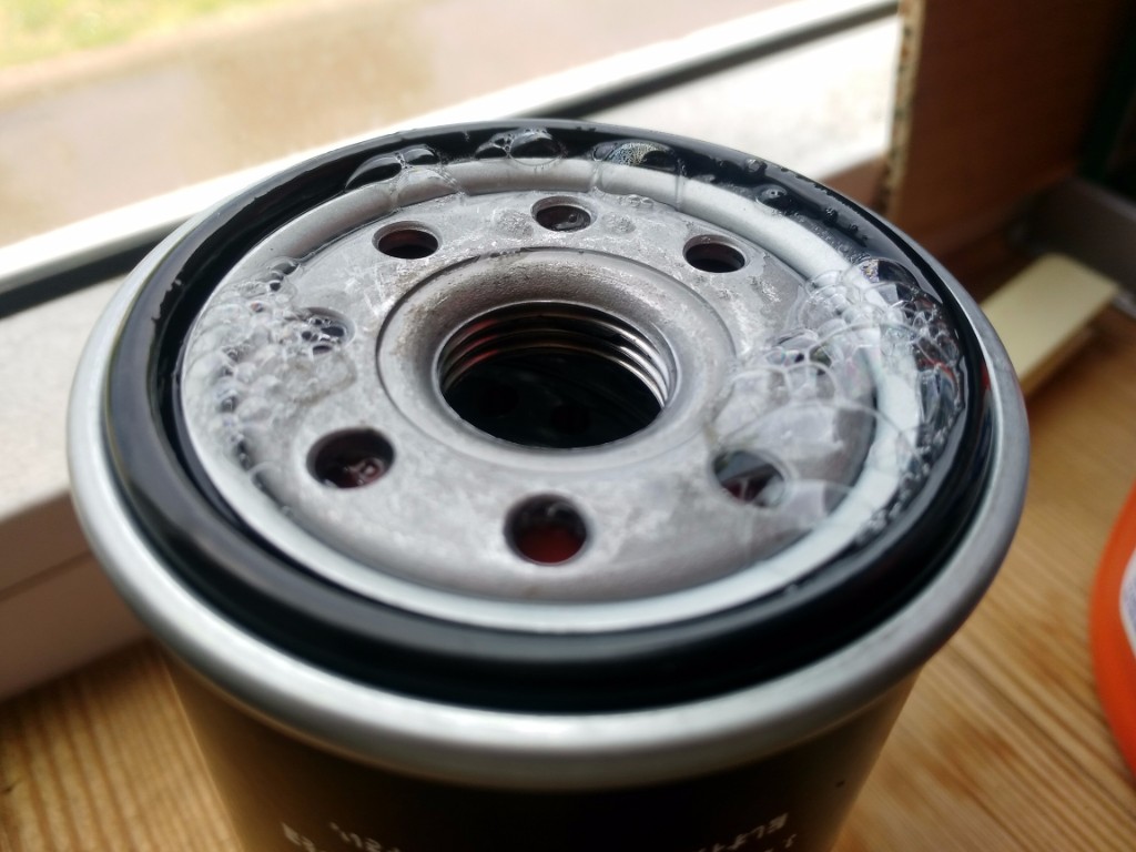

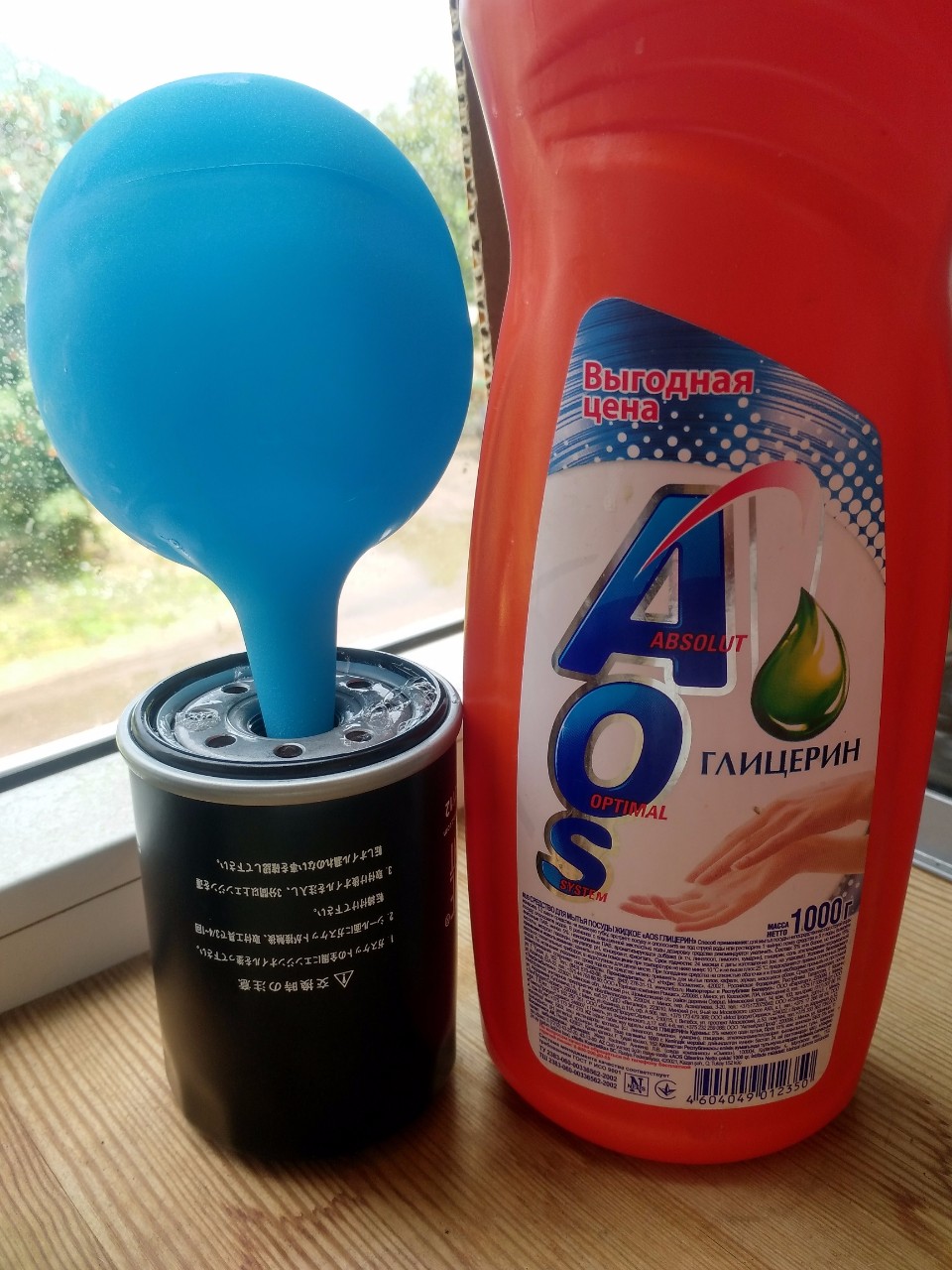

Предлагаю такой вариант проверки фильтров, для него достаточно спринцовки из аптеки (Тип А) и любого жидкого мыла. Проверил пять фильтров результаты удивили.
Micro T1636 не герметичен абсолютно, воздух "сечёт" по завальцовке крышки почти не встречая сопротивления. Оценка 1.
Micro T1639 почти также, только мембрана негромко гудит "на выдохе". Оценка 2.

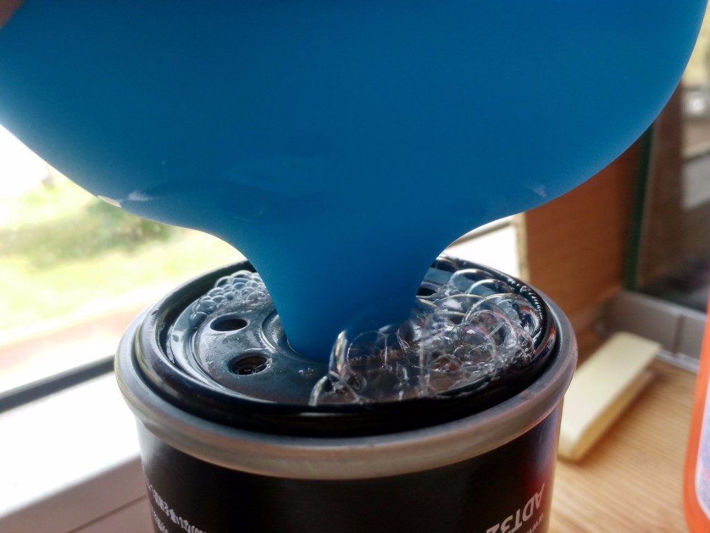

Blue Print ADT32112 также пропускает по завальцовке, но ещё меньше. Для открытия клапана вакуума спринцовки недостаточно. Оценка 3.
ViC C-110 cначала казался герметичным, но нет - тихонько травит по завальцовке. На выдохе задорно дудит мембраной :) Оценка 4.
Just Drive JFM-0001 казался образцом герметичности, но на поверку тоже чуточку пузырил по завальцовке. Клапан тугой, чтобы открылся нужно приличное давление. Оценка 5-
