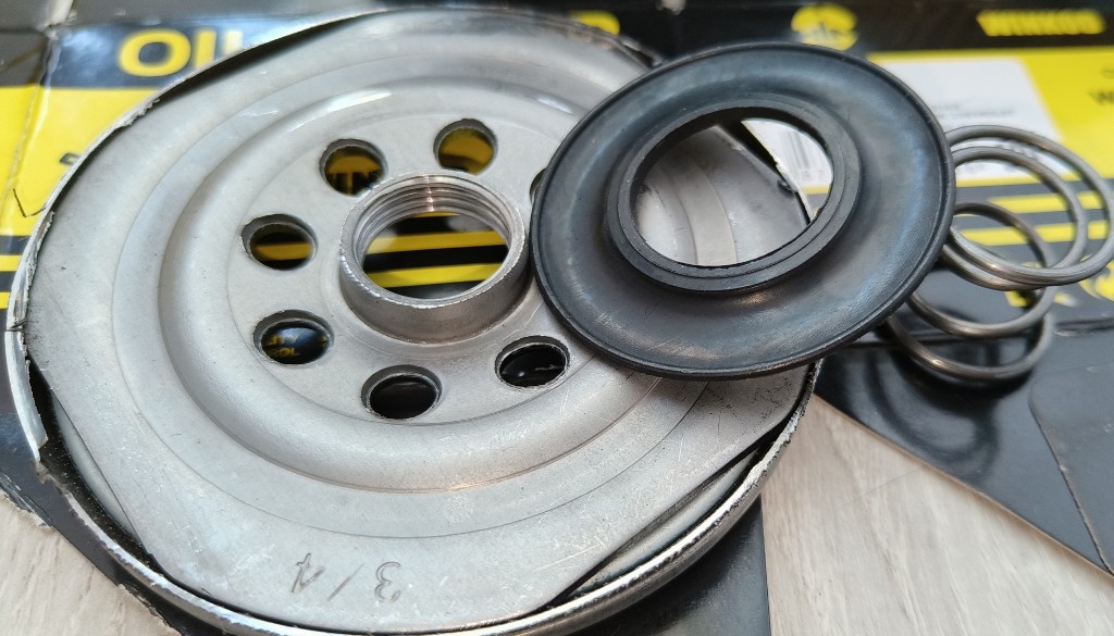

Распил масляного фильтра WINKOD WO1015
Цена 189 руб
Применимость - ВАЗ передний привод
Вес фильтра 326 грамм
Диаметр 92,9 мм
Высота 69 мм
Уплотнение 62-71 мм
Резьба 3/4"
Усилие открытия перепускного клапана 0,55 кг, диаметр седла 1,4 см, давление срабатывания 0,36 атм
Площадь фильтрации 570 см2, толщина материала 0,28 мм, вес 7 грамм, плотность 0,439 г/см3
Резьба накатана отлично, профиль чистый. Торец зашлифован.
Обратный клапан из дубеющей на морозе резины.
Поджат отлично катушкой в закрытом состоянии.
На этом плюсы закончились, переходим ко всему остальному.
Перепускной клапан из пластика
Давление перепуска катастрофа, это будет вечно открытое отверстие.
Сам клапан с дефектом, какая-то куча пластика сверху горкой.
Горе сплошное, а не узел.
Центральная туба обычная, вопросов нет.
Заливка герметиком нормальная, непроклея и соплей нет.
Но слой герметика очень тонкий. Хотелось бы потолще.
Фильтрующий материал очень тонкий, всего 0,28 мм
Тактильно дешевый, со слабой плиссировкой.
И площадь небольшая и вес бумаги.
В общем крайне не понравился фильтр
Есть стойкое ощущение, что это SCT фильтр.
Кто еще на коробке будет наносить аналоги МАНН и SCT только
Это конечно не SM101 с грибком, а другая вариация с обычным обратным клапаном.
Наверное какая-то дочка в КЗ с другим оборудованием.
Общая оценка 1
Не рекомендован к покупке
Фильтр-заглушка.
При давлении перепуска 0,36 атм масло вообще не будет изьявлять желания идти через бумагу )))

Распил масляного фильтра WINKOD WO1964
Цена 189 руб
Вес фильтра 276 грамм
Диаметр 76,3 мм
Высота 86 мм
Уплотнение 62-71 мм
Резьба М20х1.5
Усилие открытия перепускного клапана 1,0 кг, диаметр седла 0,9 см, давление срабатывания 1,57 атм
Площадь фильтрации 560 см2, толщина материала 0,40 мм, вес бумаги 8 грамм, плотность 0,357 г/см3
Резьба отличная, профиль чистый.
Торец без заусенцев, мехобработан.
Обратный клапан с какой-то непонятной ерундой, толи облой резины от пресс-формы, толи упаковочная пленка для пачки резинок была.
Материал 50% силикон для простоты понимания. Не дубеет в -20С.
Катушкой не поджат, просто касается основания.
Герметичность под вопросом.
Заливка герметиком плохая - есть и сопли опасные.
Есть и непроклей по бумаге, подрывается от малейшего прикосновения.
Перепускной клапан из пластика.
Как не странно, давления срабатывания в норме.
Видимо все таки это не SCT сделанный в Казахстане.
Туба нормальная.
Герметик грязно-желтый. Качество его не понравилось.
Рыхлый, не прочный... герметиков я повидал уж, на счету 400+ распилов.
Бумага нормальная, средней толщины, нормальной плиссировки. С пропиткой.
Фильтровать это изделие будет, но качество изготовления плохое.
На 4 балла не тянет уж точно, т.к. опасен для двигателя соплями герметика, инородный херней на обратном клапане.
Да и 8 грамм бумаги и 560 см2 это КРАЙНЕ низкие значения, когда в топе 24 грамма.
Оценка 3
Не рекомендуется к установке.
Другие аналоги в таблице Аналоги масляных фильтров MANN W7053, W7058, W712/8, W712/82 (М20х1.5, h=89 мм, Ø = 76 мм)

Мне кажется за столько косяков при малом количестве бумаги можно и на 3 с минусом оценить.
