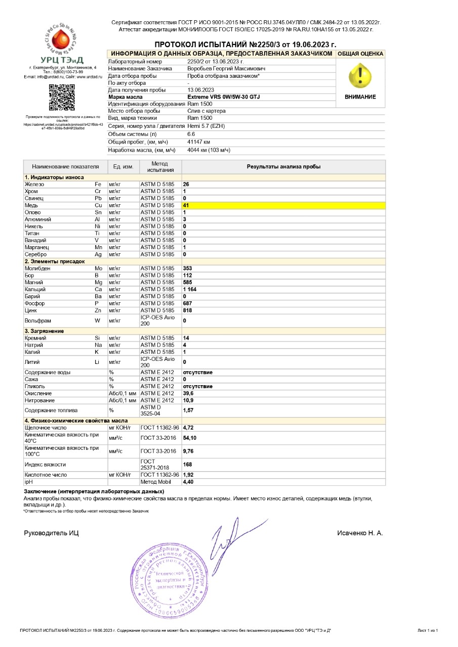

Extreme 0/5w-30 GTJ(PAO-AN-POE) отработка из двигателя Ram 1500 4044км
Масло: Extrem 0/5W-30 GTJ(PAO,AN,POE)
Автомобиль: RAM 1500 2020(5.7 HEMI ezh) АКПП
Общий пробег на одометре: 41 147 км к концу интервала.
Пробег на масле: 4044 км
Моточасы: 103 м\ч
Средняя скорость: 39.2 км\ч
Израсходованное топливо: 600 литров (средний расход 15 л./100 км)
Доливки масла: нет (уровень масла не изменился с момента заливки)
Присутствие отложений в двигателе ДО: не знаю
Присутствие отложений в двигателе ПОСЛЕ: не знаю
Автозапуск по времени: нет
Наличие чип-тюнинга: нет
ГРМ: цепь
Предпусковые подогревы: нет
Период эксплуатации: 19.03.23-07.06.23
Срок эксплуатации: 2.5 месяца
Топливо: Газпромнефть, лукойл. АИ-95
Режимы: 20% город , 80% трасса.
Фильтр масляный: ACDelco pf48
Фильтр воздушный: Luberfiner
Марка антифриза: LiquiMoly G12+
Объем заливаемого масла: 6.6 литра
Отбор масла: слив через пробку картера
Отбор масла проходил с горячего или холодного двигателя?: с горячего
Промывка промывочным маслом: нет
Присадки: нет
Сейчас залито: Extreme VRL 5w-30 LJ(PAO/VHVI/POE)
Что было до этого масла: Extreme VRs 0w-20 GTJ(PAO/AN/POE)

- 41 137км.jpg (208.64 КБ) 6285 просмотров

Чито скажет уважаемый GusKruchus, про ipH и бесполезное 11362 число ))
Я без шуток, какое ipH считается пороговым ?

Woody331, два вопроса.
Почему только 100м.ч. дали откатать маслу?
Почем вышел анализ, если не секрет?

гвардии майор, Я перед дальними поездками всегда меняю масло , потому что я не знаю сколько я проеду за это время, а менять его где то я не люблю. Я проезжаю бывает 6 -7 тысяч за неделю, поэтому я предпочитаю свежее масло в картере. Пример: я за 4 дня доезжаю от Москвы до Байкала , это 5 500км там на озере 1000-1500 катаю, меняю масло и обратно 5 500 до 6 000 катаю и опять меняю. Итог за 3 недели 12-13 тысяч накатываю.А сейчас например я за 1 неделю накатал 4 000 тысячи съездил на кавказ. За то всегда чистый мотор. Лучше не докатать, чем перекатать. Аналииз стоит 2660 рублей.

Как видим, короткие интервалы ничего хорошего не принесли, предлагаю сделать следующий анализ на вдвое большем промежутке.
А что за фильтры такие, не хотите распил заказать?

GReY, А на счет в два раза увеличить пробег я попробую, но как только я соберусь на дальняк я его поменяю.Так что не факт, что получится)))

Причина понятна. Нормальная практика!

Если я правильно нагуглил, для этого мотора рекомендуемый интервал замены 5 тыщ миль в тяжёлых условиях, а огромные дневные пробеги вряд ли можно отнести к тяжёлым.

Да, я не про дневные пробеги, а про желание в дальнюю дорогу залить свежее масло. А, после пробега за неделю 4000 км я бы не сливал масло, тут моя позишн отличается от автора.)

Вы меня конечно извините, но 6,6 литров масла в ДВС с 5,7 объемом совсем мало. О каких 5 тыс миль может речь идти не понимаю.

Нормально, не мало.Инженер_Гарин писал(а): ↑22 июн 2023, 08:25 Вы меня конечно извините, но 6,6 литров масла в ДВС с 5,7 объемом совсем мало.
Это же атосфера объемная, даже такой большой пикап этому мотору таскать не тяжело. Плюс там горшки отключаемые. Емнип не гди. Это же не турбодрындынваген и не кейкар, если ты хотел назват ьэтьот мотор "убийцей масла" как принято терминология на ОК, то я категорически не согласен.
У меня другой вопрос зачем лить эти польские помои придуманные разными околомасленными любителями?
Дело не в зависти и не считании чужих денег, реально это клиника, кмк.

Ну так-то да, посмотрел что всего 15 литров средний расход, это как на 2,0 - 2,5 моторах кроссоверов. Не много топлива проходит через картер.

У прадика 4,0 тоже картер малообъемный, а расход топлива больше.Инженер_Гарин писал(а): ↑22 июн 2023, 10:56 Ну так-то да, посмотрел что всего 15 литров средний расход
На 3UR-FE 5,7 Секвойя, FJ крузер, Лексус LX около 7 литров масла, топлива под 20 ку есть, а то и более.
Уситывая что Рэм тяжелее, колеса больше расход 15 л/100 можно назвать низким.
