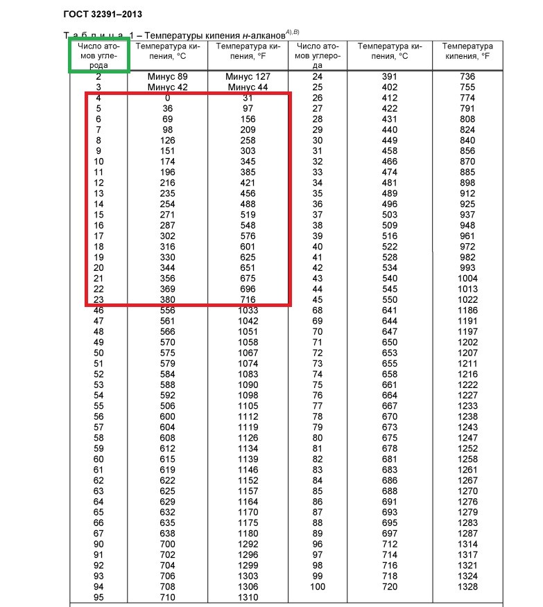

Как мы знаем, базовые масла сделанные из нефти, имеют разные по количеству атомов углерода, цепи. Собственно, процесс гидрокрекинга, это как раз процесс, разделения длинных цепей на более короткие. При таком разделении, ряд свойств базовых масел улучшается, но чудес не бывает и часть свойств, к примеру такие, как кипение и летучесть, ухудшаются. Чем меньше количество атомов углерода в цепи, тем ниже температура его закипания. А кипение, естественно ускоряет все негативные процессы, связанные с окислением, пиролизом и разрушением.
В таблице представлены температуры закипания, в зависимости от количества атомов углерода.
Таблица эта из работы советских ученых, по свойствам нефти. О ней чуть позже поговорим. Сейчас же, мы с вами видим, что все что ниже 24 атомов в цепи, кипит ранее +400 градусов Цельсия.

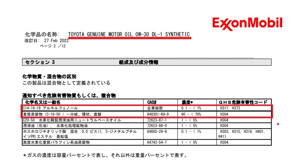

Это типичное гидрокрекинговое масло. Мы видим, что количество атомов в цепи, обозначено, как от 18 до 50 (С18-50). Таким образом, методом кипячения, то есть контроль температуры, когда масло начинает активно кипеть, мы можем узнать (приблизительно), какие базовые масла использованы в данном смазочном материале. Если это гидрокрекинг, то закипит такое масло до момента достижения им температуры в +400С, если же используется минеральные базовые масла, с длинными углеродными цепями, то кипеть оно начнет выше +400 градусов. Но это больше ирония, конечно, чем метод определения. С другой стороны, знания эти не будут лишними, при разборе другой темы, где более подробно остановимся, что же там кипит, и что же выделяется из состава моторного масла.

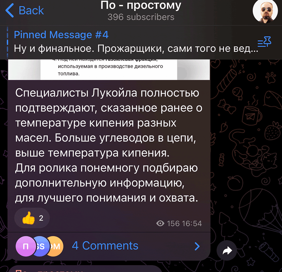

Понемногу приближаемся к вот этой теме:
С понимание отношусь, к тому, что кое кого коробит от этого.
