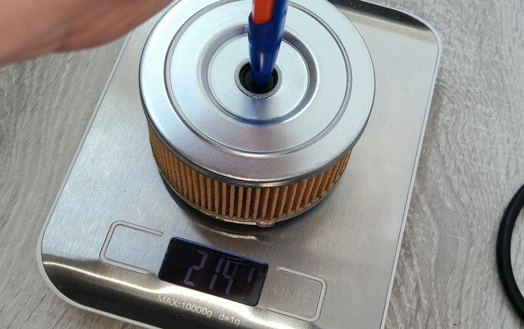

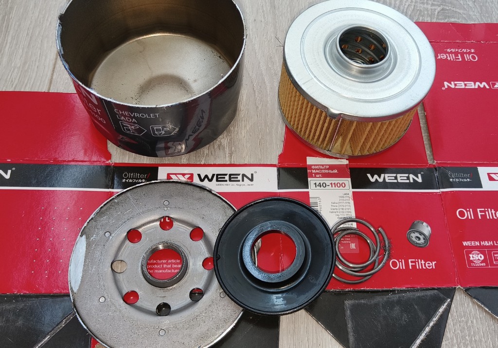

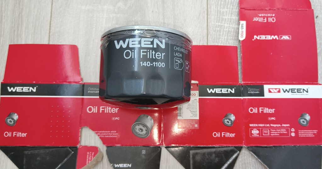

Распил масляного фильтра WEEN 140-1100
Цена 217 руб
Фильтр на ВАЗ
Фото без пережатия https://disk.yandex.ru/d/yFjQKJIBUT2TTQ

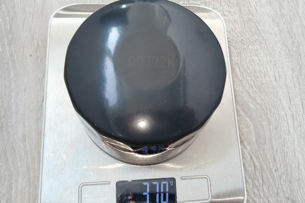

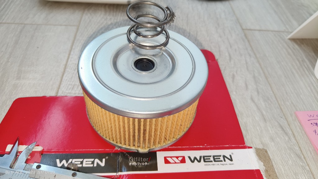

Вес фильтра 370 грамм
Диаметр 93,0 мм
Высота 72 мм
Уплотнение 62-71 мм

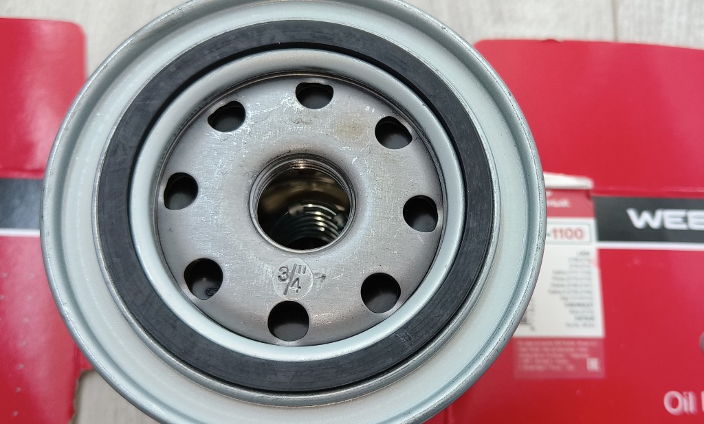

Резьба 3/4"

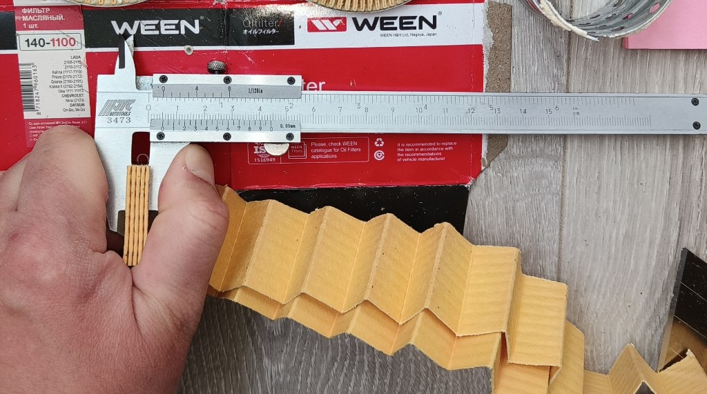

Усилие открытия перепускного клапана 2,2 кг, диаметр седла 1,35 см, давление срабатывания 1,54 атм

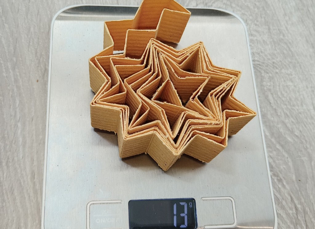

Площадь фильтрации 756 см2, толщина материала 0,50 мм, вес бумаги 13 грамм, плотность 0,344 г/см3

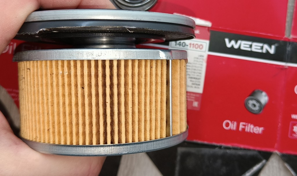

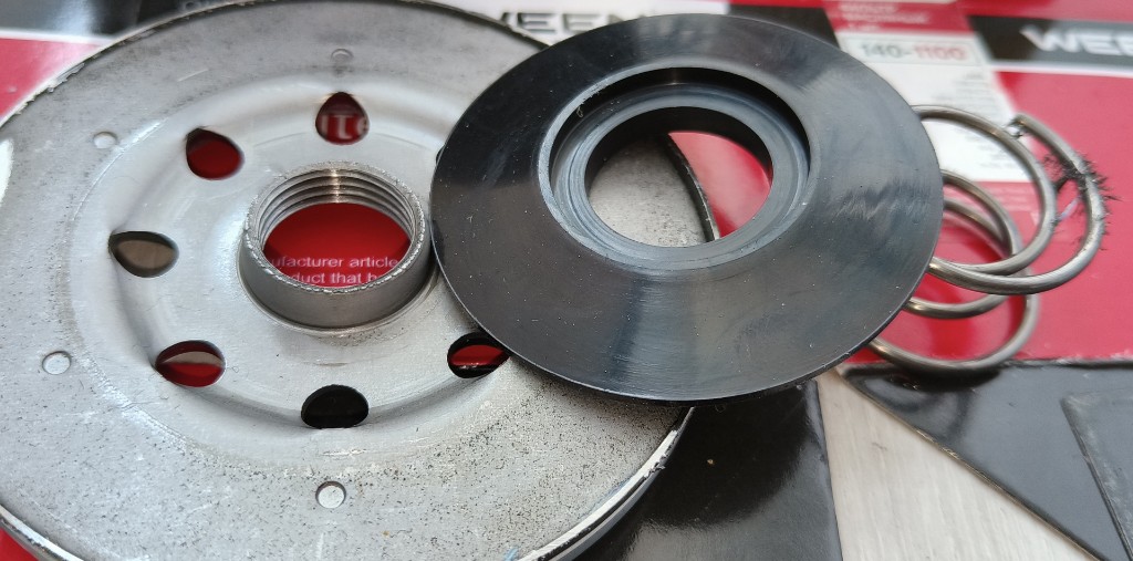

Резьба на фильтре в норме, накатка чистая. Торец мехобработан и имеет минимальные заусенцы.
Обратный клапан из 100% силикона, в -20С не дубеет.
Пождат катушкой в закрытом состоянии с хорошим преднатягом порядка 2 мм. Смотрите в видео как это выглядит.
Перепускной клапан из пластика с таким специфичным углублением. Редко такое бывает, возможно позже найдется клон по этой особенности.
Давление срабатывания отличное.

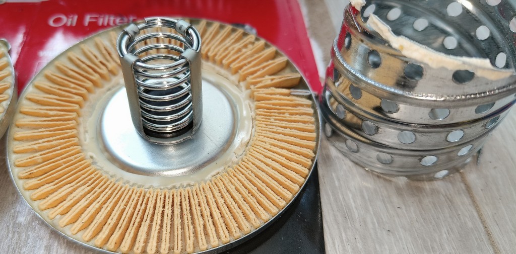

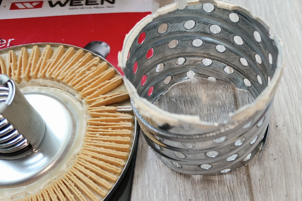

Фильтрующая катушка понравилась равномерностью и глубиной штор. Отсюда и приличная площадь фильтрации
Герметик залит отлично! Равномерный толстый слой.
Туба среднего качества. Я бы даже сказал, будь она получше, можно было бы включить фильтр вообще в ТОП.
Звучит немного глуповато, туба не сказывается на фильтрации, но я даю ТОП в таблице, когда фильтр идеален. А тут есть к чему стремиться.
Бумага отличная, толстая 0,50 мм как в LYNX LC-1030 и по весу и площади фильтрации так же близок к BIG Filter GB-102M (у которого бумага тоньще, давление перепуска меньше)
Я бы разместил данный фильтр на одном уровне как раз с BIG Filter GB-102M и LYNX LC-1030
Общая оценка 5
Рекомендуется к покупке!
Наверное даже получше БИГ фильтра будет, т.к. дешевле, выше давление перепуска и толщина бумаги.
Таблица обновляется реже, чем распилы. Поэтому там информация запаздывает.
