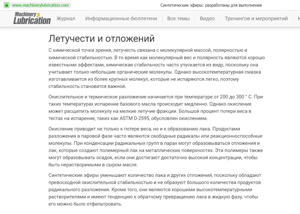

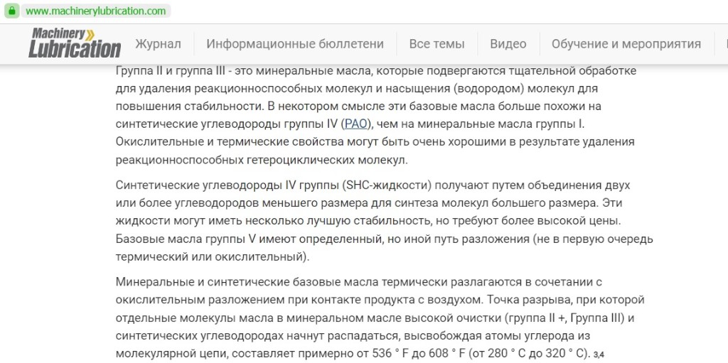

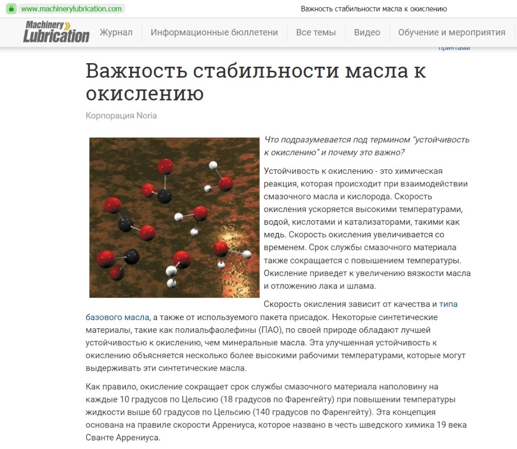

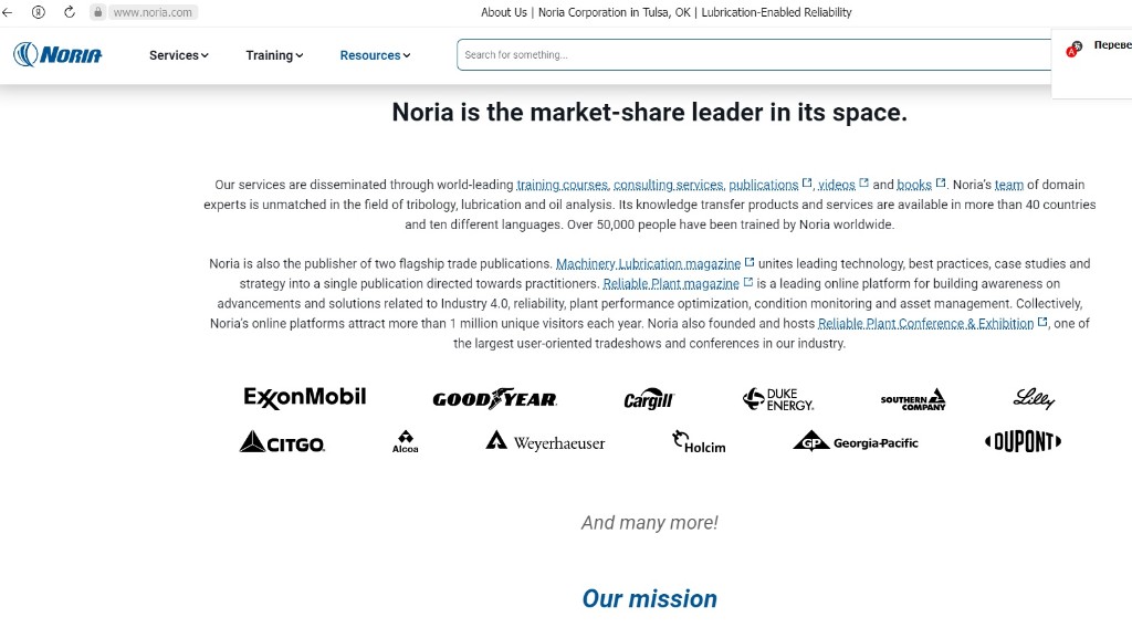

Немного, но не лишней информации, про такое явление, как термическая декомпозиция базовых масел и стандартных смазок. Информация будет из одного источника и я предлагаю ее прочитать, как она идет в первоисточнике (гугл перевод). Для начала представим, тех кто ее предоставляет. Это журнал Machinery Lubrication, который выпускает концерн Noria. Для понимания, что это за Noria такая, предлагаю список их клиентов:
Термическая декомпозиция, это реакция окисления и разложения масла при контакте с воздухом. Это момент, когда отдельные молекулы разлагаются, освобождая атомы углерода из цепи. Связано это напрямую с высокой температурой.
Окисление при высоких температурах грозит образованием лаковых и шламовых отложений.
Наиболее устойчивые к термическому окислению ПАО масла и сложные эфиры, но и у них температуры едва выходят за +200 градусов и лишь кратковременно могут работать при температурах ближе к +300С.
Ну и конечно надо учитывать, признанную сообществом, формулу Сванте Аррениуса, согласно, которой, при повышении температуры на 10 градусов Цельсия, начиная с +70 градусов, скорость реакции окисления удваивается. Именно поэтому, необходим контроль температуры нагрева моторного масла и других смазочных материалов, дабы они не превышали критические значения, при которых пойдет активная реакция термического окисления.

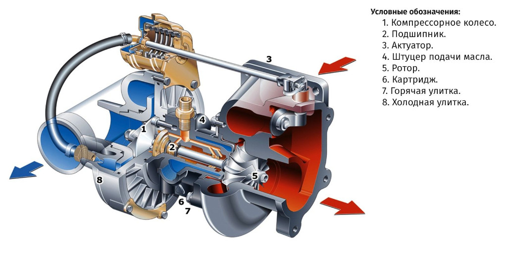

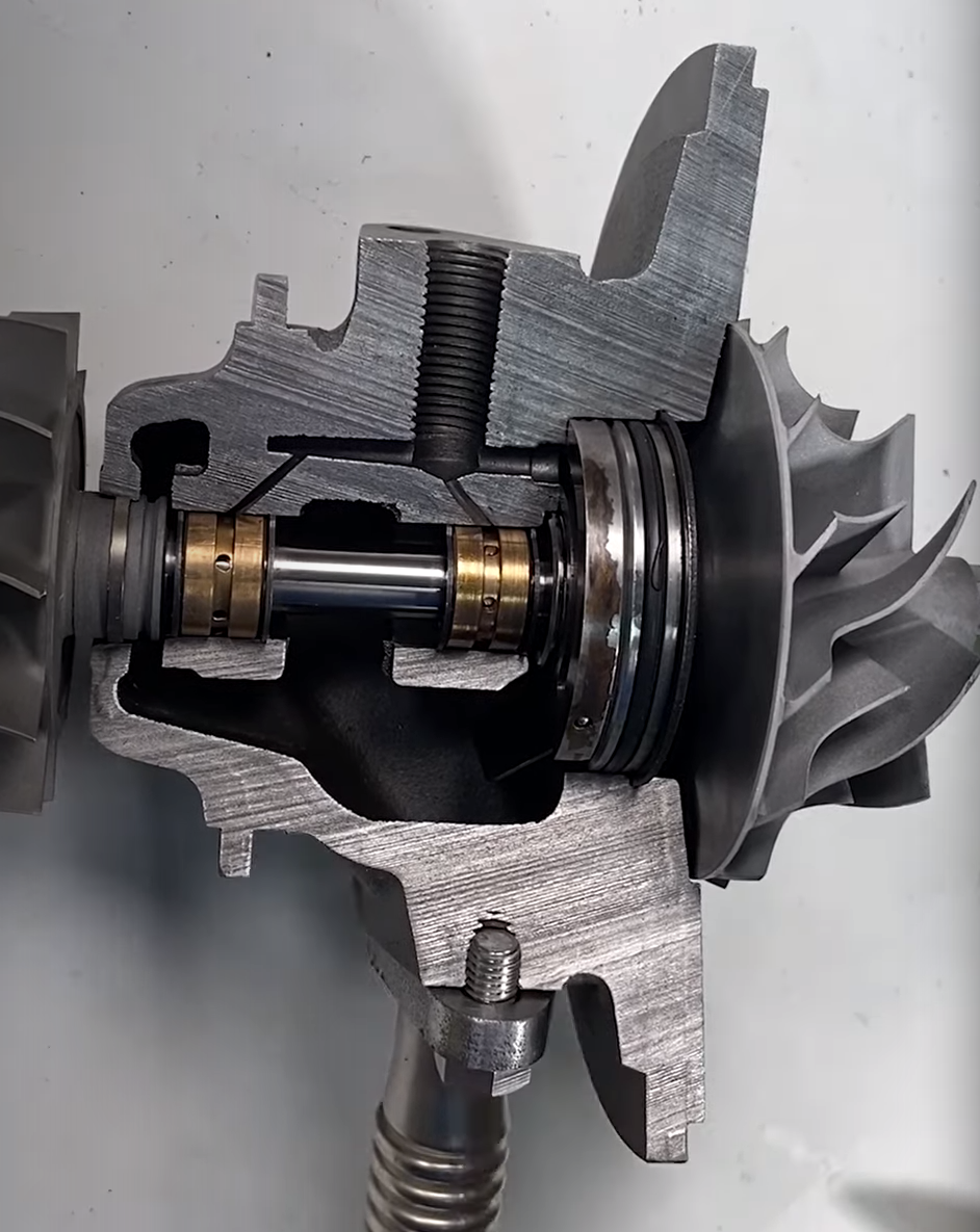

Каким образом масло имеет более низкую температуру, если оно является основой гидродинамического подшипника?
- mvg
- Сообщения: 2695
- Откуда: Москва
- Имя: Михаил
- Авто: HAVAL F7 2.0 4WD
Термическая декомпозиция базовых масел.
1. Масло под давлением...
2. Большого потока там быть не может, опять же, из-за необходимости формирования давления в подшипнике...
3. Под давлением температура тела растет
После подшипника, при сбросе давления, масло охлаждается...
Температура масла в поддоне и в ГММ (после насоса) отличаются...
Масло поступает адресною, с постоянным обновлением.
- mvg
- Сообщения: 2695
- Откуда: Москва
- Имя: Михаил
Безусловно, только поток там небольшой, как в любом гидродинамическом подшипнике ДВС. Иначе ни какого маслонасоса не хватит на малых и средних оборотах.

А первый пост я не понял, честно. Может я не догоняю, но кажется там компиляция из статей про разное, но преподнесенное в порядке, который помогает доказать гипотезу. Я, правда, не совсем даже понимаю какую. Гуд, а что вы хотели этой логической цепочкой донести?
И что это за термин Термическая декомпозиция? Мне не удалось его нагуглить даже. Термическая деструкция встречал, но это без доступа кислорода, а у вас это связано с окислением. Причем, на втором скрине у вас подчеркнуто, что температура начала термического разложения выше, но уже при указанных быстро окисляются. То есть эти процессы разделены. А у вас это какой-то общий вопрос. Извините, я вас не понял.
