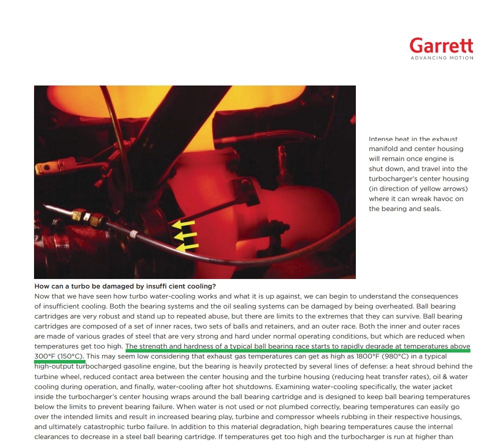

Начнем с компании Garret, вполне авторитетный источник. Итак, нас интересует, что ж там с температурами в подшипниковом узле, ибо это прямым образом влияет на температуру масла.
Видим, что специалисты Garret не стесняясь говорят, что в среднем температура масла в подшипниковом узле находится в вилке параметров до +150 градусов Цельсия. Но как такое возможно, ведь всего в паре сантиметров около +800...+900 градусов Цельсия может быть? Может ошиблись спецы и поболее хотели написать, да рука дрогнула?
Но во нам эти же температуры подтверждает инженер по обслуживанию турбокомпрессоров одной из компаний, в техническом документе с описание разных параметров. Очень интересно. Давайте взглянем еще на один источник. Весьма авторитетный и более того, материал был подготовлен для международной конференции по вопросам турбонаддува и турбин.
Мы видим, что компания Cummins прямо говорит, что в подшипниковом узле масло работает при температурах ниже +200 градусов Цельсия.

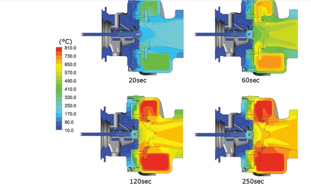

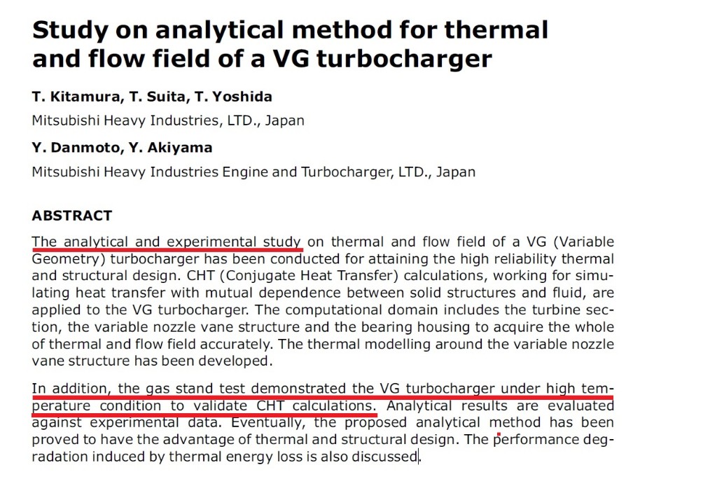

Итак, замерить температуры в турбокомпрессоре можно с помощью телеметрии. Что собственно и делается периодически, для разного рода исследований процессов происходящих в подшипниковом узле и для выяснения наиболее оптимальных путей отведения тепла.

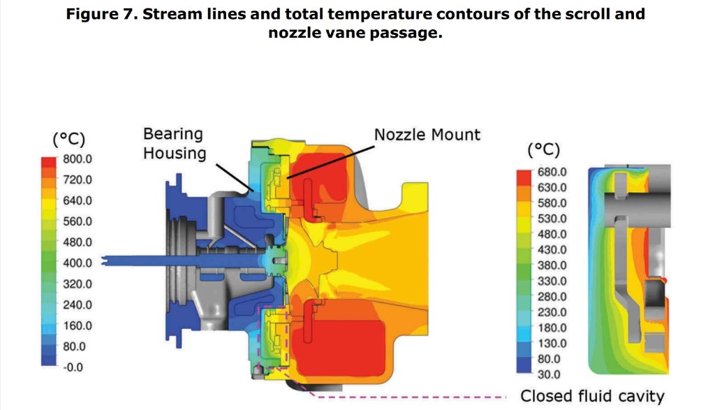

По таким исследованиям составляются тепловые схемы турбокомпрессора. Одна из таки схем, в виде исследования сходимости реальной температуры и аналитического метода, была представлена учеными компании Митсубиси на 14 Международной конференции по вопросам турбонаддува и турбокомпрессоров.
Схема представляет собой, точное температурное отображение тепловых процессов, которые происходят в разных частях турбокомпрессора.
Как видим, вполне наглядно, что моторное масло в подшипниковом узле не сталкивается с температурами выше +200 градусов Цельсия. Более того, температуры, там где "работает" моторное масло существенно ниже и укладываются в вилку +150...+170 градусов Цельсия.
Исходя из ранее озвученной информации, от различных производителей турбокомпрессоров, где они утверждали, что масло не нагревается выше +150 градусов Цельсия, очевидно, что можно говорить о корректности этих цифр. Поэтому все разговоры о том, что масло в турбокомпрессоре нагревается до +250...+300 градусов, чушь собачья от неграмотных глупцов.

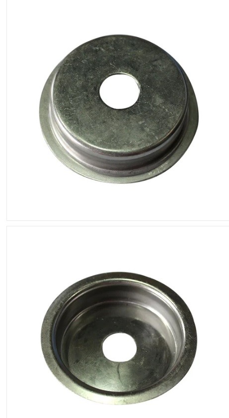

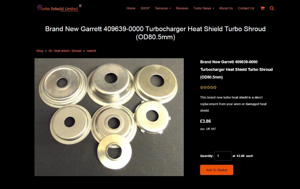

Важно понимать, как так получается, что основной поток тепла из турбины, не идет в подшипниковый узел. Как мы понимаем, для этого должны существовать специальные спроектированные пути отведения тепал. Так как, турбокомпрессор, может быть, как с водяным охлаждением, так и без, то применяются такие детали, как "Heat Shield" или другими словами Тепловой щит.
Именно эта деталь турбокомпрессора выполняет важнейшую роль, переводит большую часть тепла на корпус, не позволяя теплу проникать по штоку, в подшипниковый узел.
Точно так же, как первое компрессионное кольцо отводит бОльшую часть тепла на стенку цилиндра, Тепловой щит, отводит тепло на корпус. Поэтому подшипники работают во вполне комфортных условиях, при температурах ниже +200 градусов Цельсия. Ну а масло, в свою очередь не нагревается выше +150 градусов Цельсия, в исправном турбокомпрессоре.

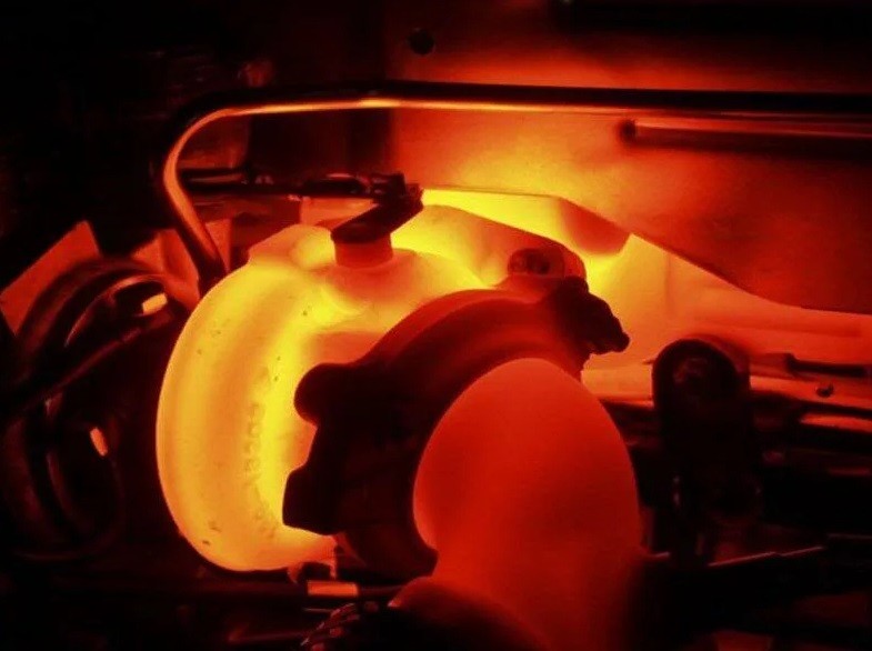

И еще, надо выделить один момент. Рекомендация после нагрузок на высоких оборотах, перед глушением, дать двигателю и турбо поработать минуту или более на холостых оборотах, связана с двумя факторами:
1. Эффективное охлаждение, за счет циркуляции масла (ОЖ), для того, что бы повышенная температура не перемещалась в подшипниковый узел.
2. Исключить инерционное трение без смазки. После глушения с высоких оборотов, шток турбины, продолжает некоторое время вращаться по инерции, но при этом на него и подшипники, уже не поступает моторное масло. Это может привести к сухому трению, повышению температуры элементов, да и в целом, к заклиниванию подшипников.
Так что рекомендация вполне грамотная и есть смысл, на турбированных двигателях, ее придерживаться.

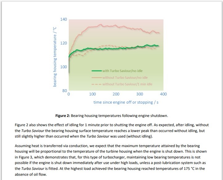

Да, пожалуйста, кто же против. Вот одна компания решила показать, преимущества своей системы охлаждения турбокомпрессора после выключения двигателя на высоких оборотах. При этом использовались три схемы:Дмитрий Анатольевич писал(а): ↑03 май 2023, 17:15 Сова скоро лопнет от глобуса.
Выкладки температурной модели при оборотах 200000, а потом вуаля - не следует сразу глушить двигатель...
А как же системы старт/стоп?
Требую температурные модели после глушения двигателя
1. Зеленая - это их система охлаждения. Глушение сразу и без холостого хода.
2. Сплошная розовая. Без системы охлаждения, глушение сразу, без холостого хода.
3. Розовая прерывистая. Без системы охлаждения, глушение после минуты на холостом ходу.
Результаты видны на графике.

Особо пикантно в теме выглядят жестяные тарелочки.
