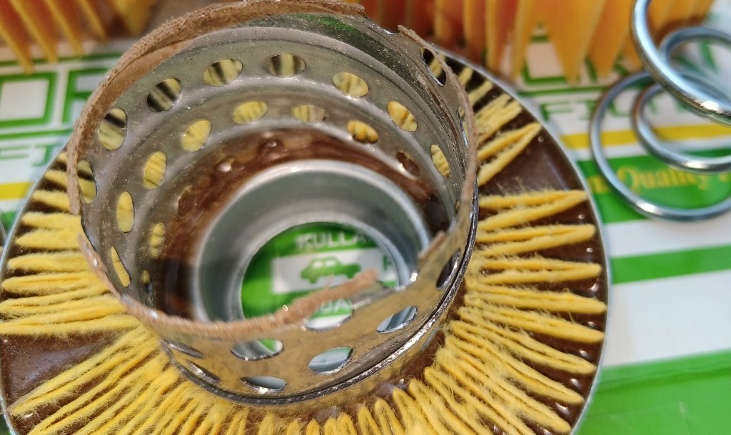

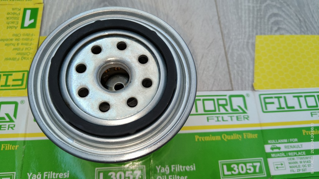

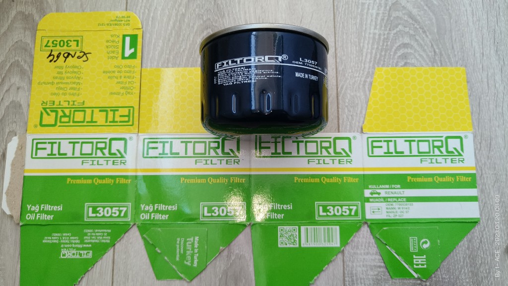

Распил масляного фильтра FiltorQ L3057 (Турция)
Цена 536 руб
Аналог МАНН W914/2
Фото в архиве без пережатия https://disk.yandex.ru/d/ZQF0XyhQZMSIuQ
Диаметр фильтра 95,8 мм
Высота 71,6 мм
Резьба 3/4"
Уплотнение 62-71 мм

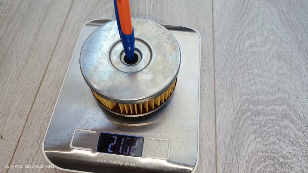

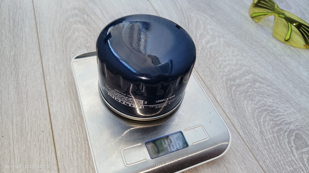

Вес 486 грамм
Усилие открытия перепускного клапана 2,2 кг, диаметр седла 1,3 см, давление срабатывания 1,66 атм

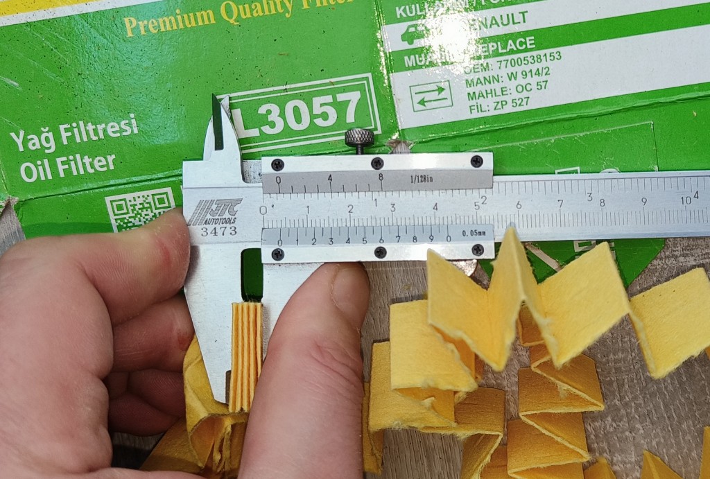

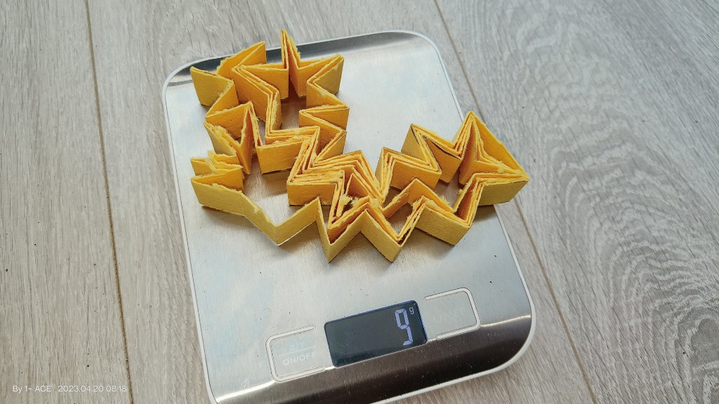

Площадь фильтрации 590 см2, толщина материала 0,38 мм, вес бумаги 9 грамм, плотность 0,401 г/см3

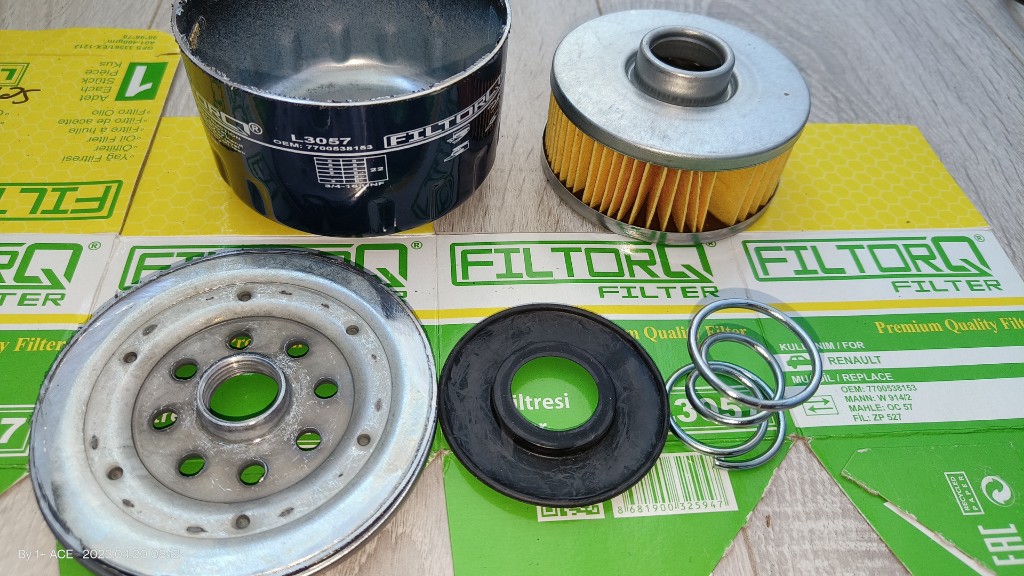

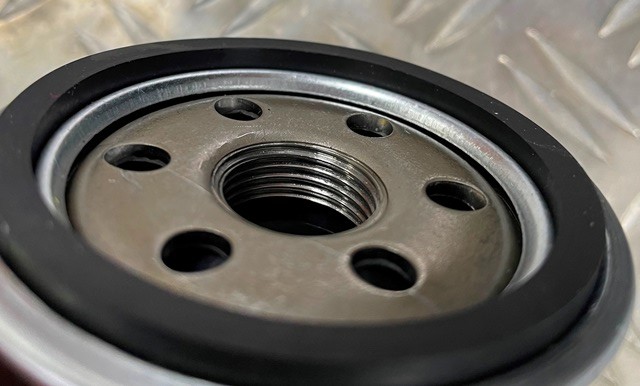

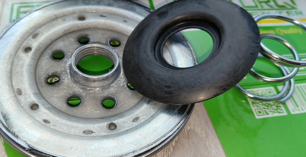

Резьба на фильтре накатана хорошо, торец обработан и заусенцев не имеет
Обратный клапан из немного дубеющей на морозе резины, поджат катушкой в закрытом состоянии с преднатягом.
Есть достаточное расстояние для открытия клапана.
Фильтровальная катушка низкая для такого типоразмера фильтра, много места занимает подпорная пружина.
Перепускной клапан из резины, давление срабатывания в норме.
Заливка герметиком отличная, избытка или непроклея нет.
Центральная туба средняя, заусенцев нет.
Фильтрующая бумага по качеству средняя, нету выраженной плиссировки и толщина 0,38 мм чуть ниже среднего.
Вес бумаги и площадь фильтрации так же низкая, складки сделаны не так часто и ровно как можно было.
Фильтр свои обязанности будет выполнять однозначно
Просто хороший середнячок. Что-то на уровне фильтров Patron.
Общая оценка 4
Рекомендован к покупке.
По мере накопления статистики по фильтрам ВАЗ возможно оценка немного сместится.
Все таки будет более 20 фильтров в тесте, а это пока 4-ый фильтр.
Чуть похуже Линкс, но явно лучше Пекара и Невского.

Gubkin писал(а): ↑20 апр 2023, 07:54 Общая оценка 4
На фото фото выглядит ужасно, будто собиралось потными турками в грязном подвале.
Бумаги мало и она плотнее нормальной. Я бы поостерёгся рекомендовать.
