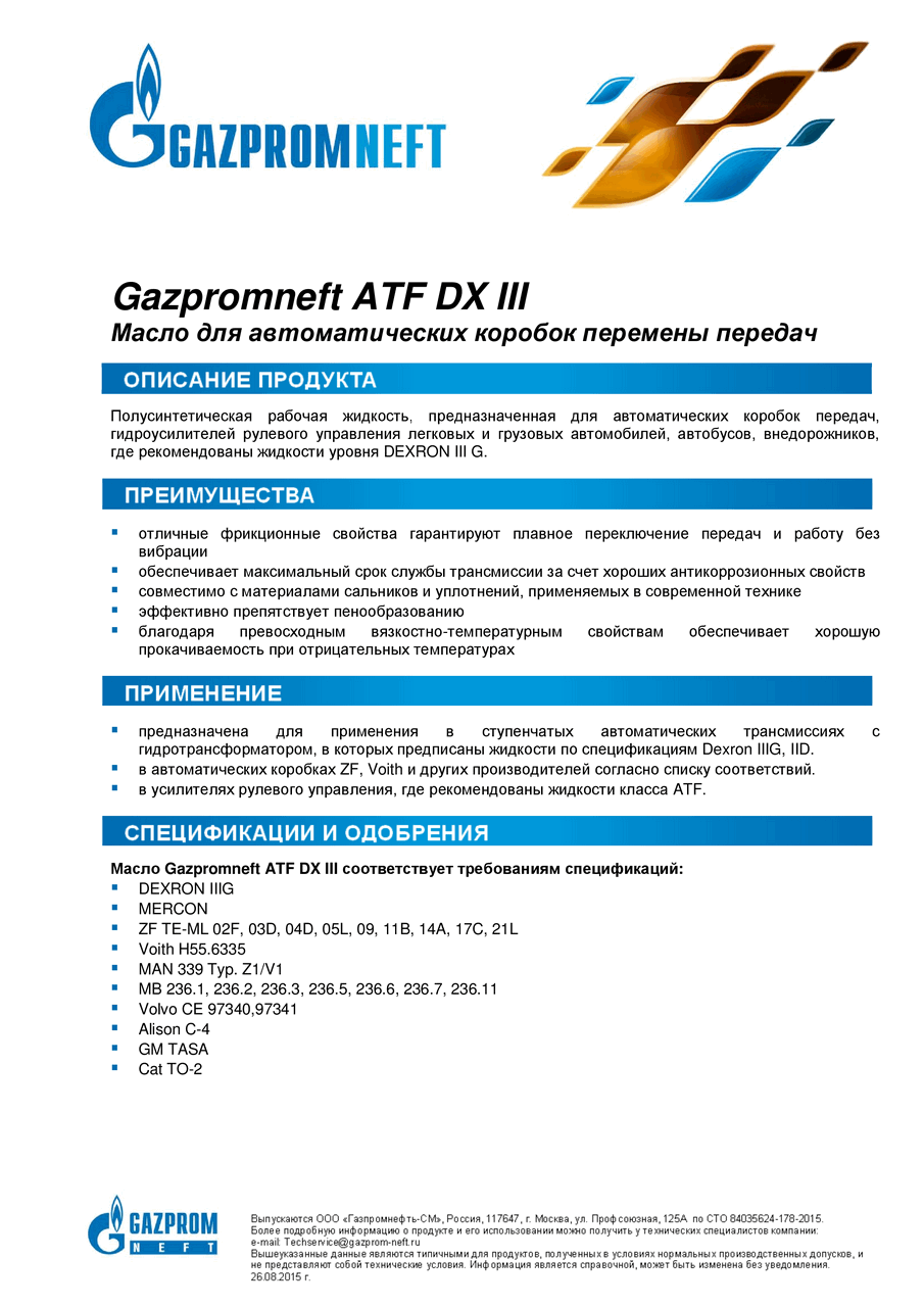

DEXRON IIIG; MERCON; ZF TE-ML 02F, 03D, 04D, 05L, 09, 11B, 14A, 17C, 21L; Voith H55.6335; MAN 339 Z1/V1; MB 236.1, 236.2, 236.3, 236.5, 236.6, 236.7, 236.11; Volvo CE 97340, 97341; Allison C-4; GM TASA, Caterpillar TO-2
ОПИСАНИЕ ПРОДУКТА
Полусинтетическая рабочая жидкость, предназначенная для автоматических коробок передач, гидроусилителей рулевого управления легковых и грузовых автомобилей, автобусов, внедорожников, где рекомендованы жидкости уровня DEXRON III G.

- предназначена для применения в ступенчатых автоматических трансмиссиях с гидротрансформатором, в которых предписаны жидкости по спецификациям Dexron IIIG, IID
- в автоматических коробках ZF, Voith и других производителей согласно списку соответствий.
- в усилителях рулевого управления, где рекомендованы жидкости класса ATF.

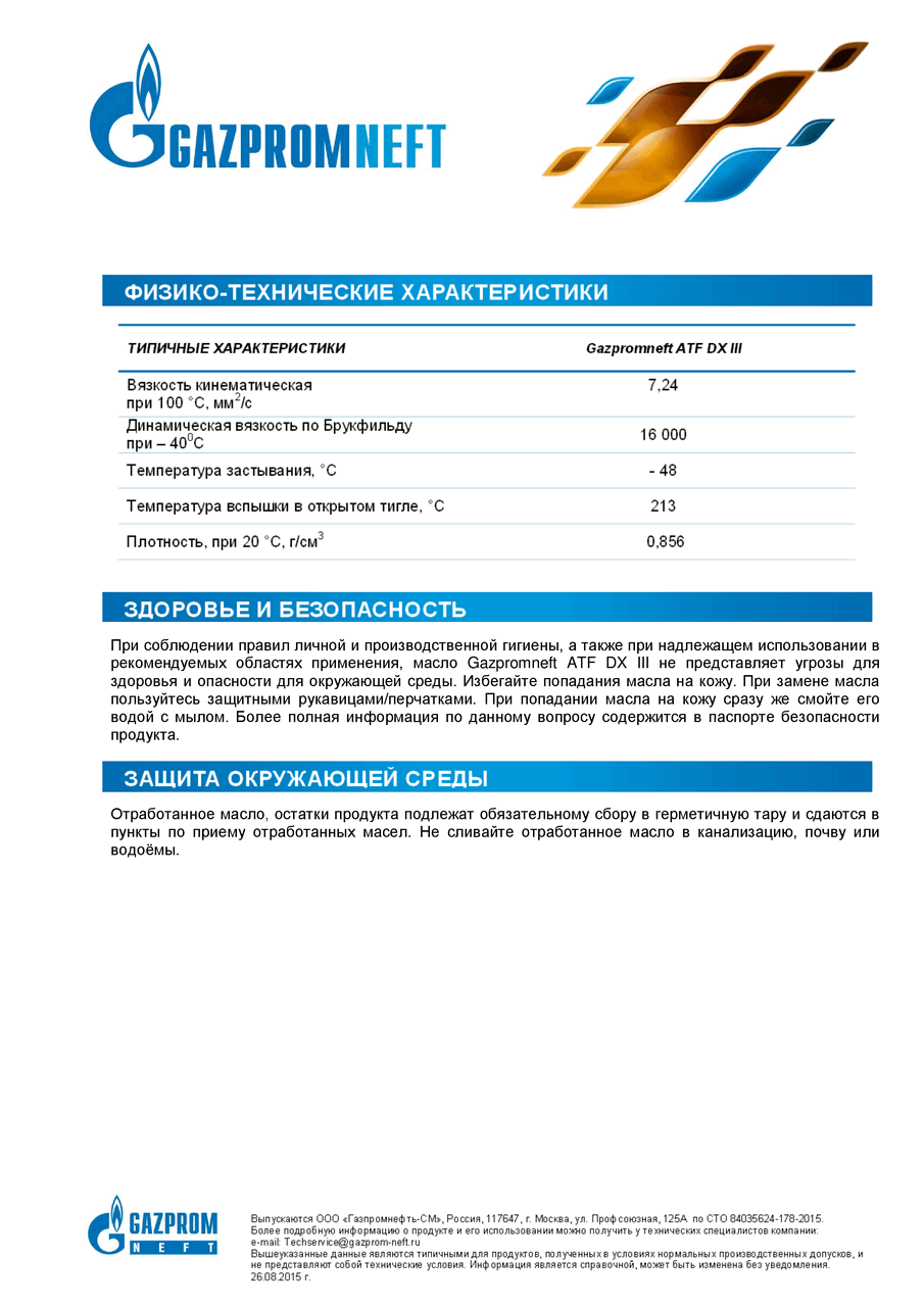

странное масло,где-то в спецификациях обозначено как декстрон 3H,где то как 3G,параметры вязкости соответственно тоже,поэтому куда его лить вообще непонятно.
Сообщения: 5152
Gazpromneft ATF DX III
General125 писал(а): ↑13 мар 2023, 19:56 параметры вязкости соответственно тоже
Разве D-IIIG отличается от H вязкостью?

GReY писал(а): ↑14 мар 2023, 06:53 Разве D-IIIG отличается от H вязкостью?
ну так это не новость,и кинематическая и динамическая вязкость у них разная.

General125 писал(а): ↑25 мар 2023, 10:16 и кинематическая и динамическая вязкость у них разная
Хотелось бы конкретных цифр. Без Брукфилда.

GReY писал(а): ↑25 мар 2023, 18:07 Хотелось бы конкретных цифр. Без Брукфилда.
DXIII H
при 40-37,5
при 100-7,3
index-164
DXIII G
при 40-33,6
при 100-7,24
index-180

General125,
Откуда твои цифры?
У "Н" ки, емнип, Бруфилд <= 20 000. Горячая вязкость ~ 7 cCt.
По TDS это может быть и "H" ка, дело в другом какой пакет они использовали. АТФ пишут те спеки которые в пакете присадок указаны (напр Афтон) и базовые масла по готовому шаблону.

DXIII G - старый пакет присадок
DXIII H - более новый пакет присадок
устроили тут теорию заговоров.. причем тут вообще вязкость ? она одинаковая абсолютно
