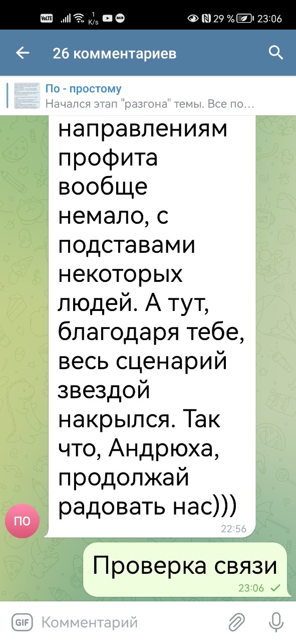

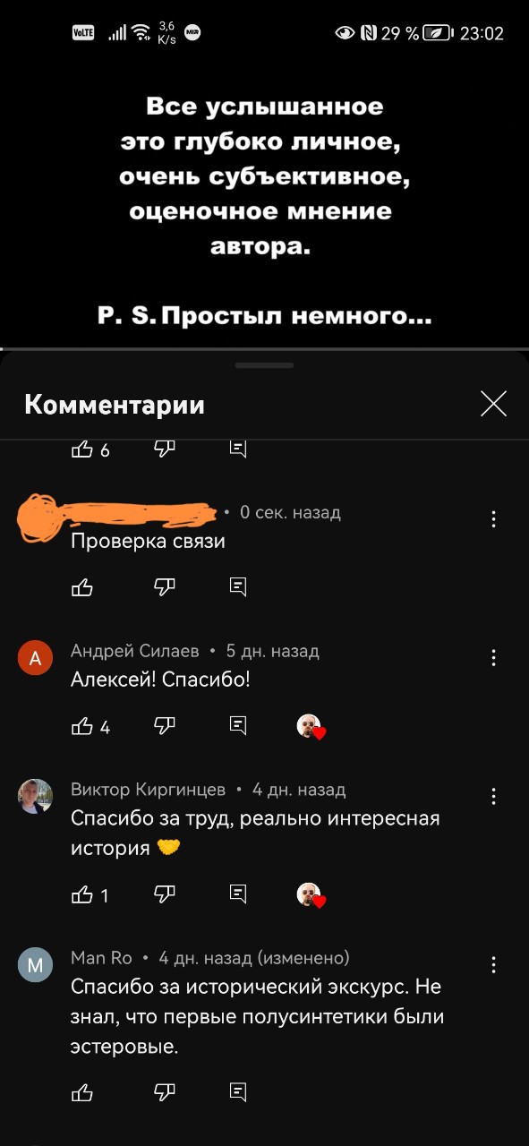

Спокойно подписался, написал проверка связи и вышел. Не надо ляля. С кем то путаешь.
Можешь не искать, я уже удалил
О боже, опять пишешь про интриги с саем в этой теме
