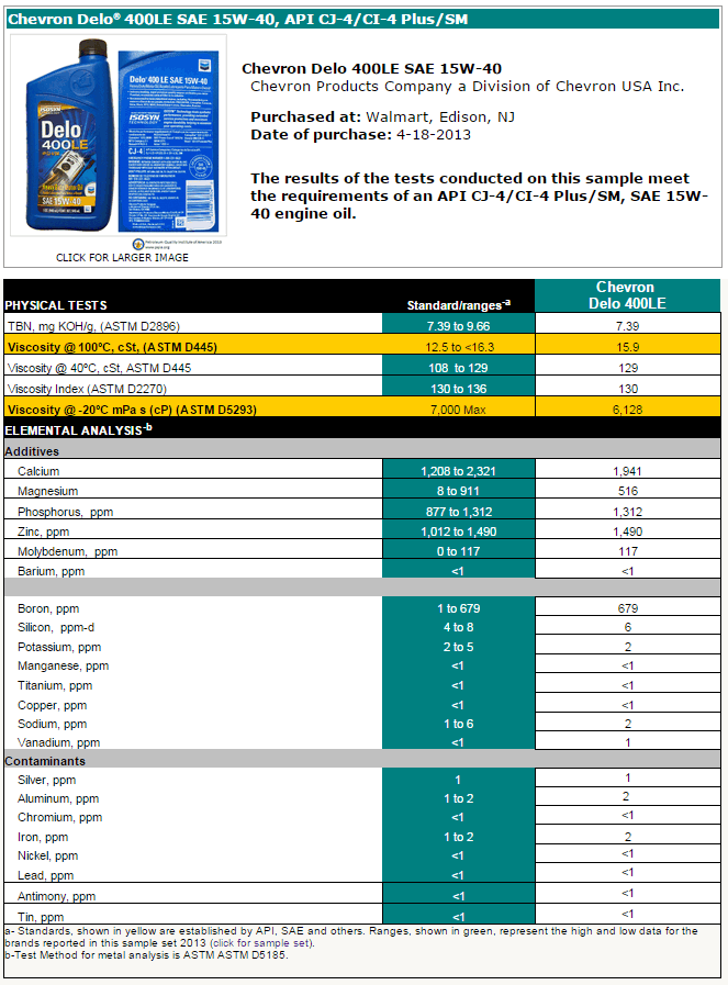

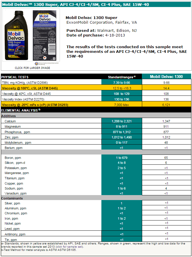

Миф про то, что молибден (OFM - Organic Friction Modifiers) используют только в маловязких маслах для бензинок.
Типо в дизель молибден нельзя.
Shell, Mobil и Chevron другого мнения :)
http://www.pqiamerica.com/May%202013/chevrondelo.htm
http://www.pqiamerica.com/May%202013/delvac.htm

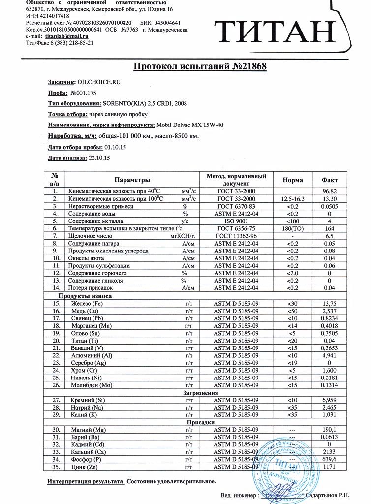

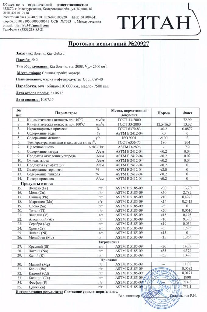

Миф про минеральное масло (ПАО vs минералка)
Миф про минеральное масло!
Лично на своём автомобиле KIA Sorento 2,5 CRDI (дизель) было проверено 2 масла.
Первое GToil GT 1 SAE 0W-40 на базе ПАО
Второе Mobil Delvac MX 15w-40 (смесь 2-ой и 3-ей группы)
1) Сравнение отработок после ~8 тыс.км
Mobil Delvac MX 15w-40 после 8500 км
В единой таблице это выглядит так
Как говорится, комментарии излишни. Смотрите относительный износ (меньше-лучше)
На минералке даже алюминия (металл износа юбки поршней) в итоге в 2 раза меньше.
Это благодаря более толстой масляной плёнке (хотя вязкость при 100 гр. одинаковая, но локальное проседание вязкости в зоне повышенных нагрузок на более вязких базах меньше, поэтому 15w тут рулит безоговорочно)

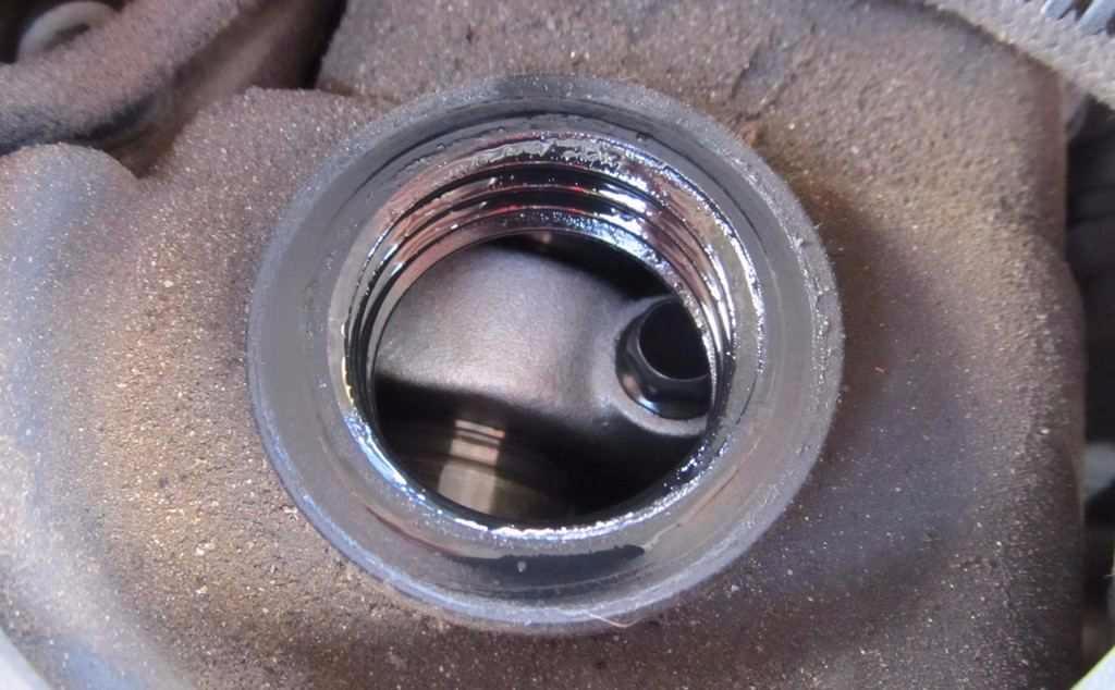

2) Другой момент про который потом обязательно напишут в комментариях. Залачивание движка и угар.
Чтоб не быть голословным, вот пример двигателя CAT C18 на Mobil Delvac MX 15w-40 с наработкой 8000 м*ч (если перевести в километры, то больше 500 тыс.км точно)
Фотографии двигателей после разборки (Пост Gubkin #1494)
Вот фото моей горловины после Delvac MX 15w-40
Угар что на дельваке, что на GT Oil был одинаковый.
С макс. до середины щупа. Не подливал.
Т.е. ~750 мл за весь период на масле.

Что-то какие-то глобльын выводы из двух отдельно взятых анализов. Периоды эксплуатации хоть одинаковые были?
Синтетика это не очищенная минералка, это почти совсем другой продукт! Из нефти можно делать водку, маргарин и много чего ещё, ни разу не похожего на нефть. А уж парафины видоизменить вообще раз плюнуть.
Кстати ты катался как раз на ПАО синтетике.
