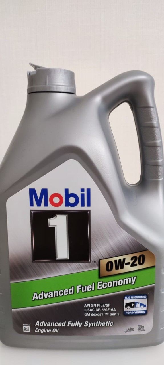

По сути вопроса три:
1-Не пойму чем лучше\хуже линейка Х2,ESP...(появилась в Автомаге) Применима ли она?
2-Поддобрать хорошую альтернативу с сопоставимыми характеристиками.
3-После обкатки залил Mobil AFE 0w20 имеет все допуски. Как сказали это таже линейка , что X1 5W30 но в вязкости 0W20 , в данном случае для Турецкого рынка . Действительно ли это так?

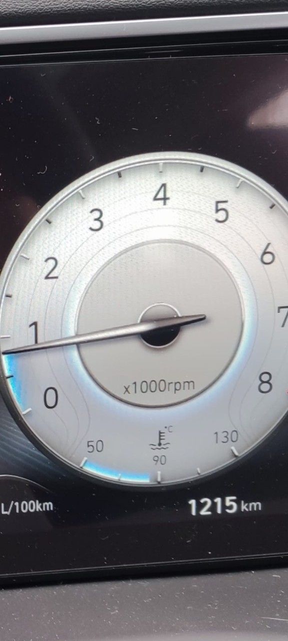

Booth, СПАСИБО, что подсказали. Действительно, обратил внимание что температура не доходит до 90С. Остается в районе 85С, причем в любых режимах.
