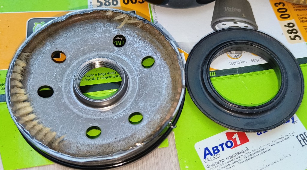

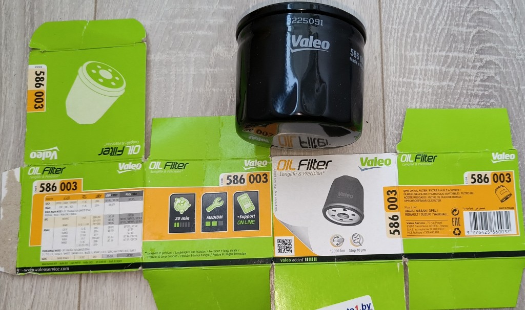

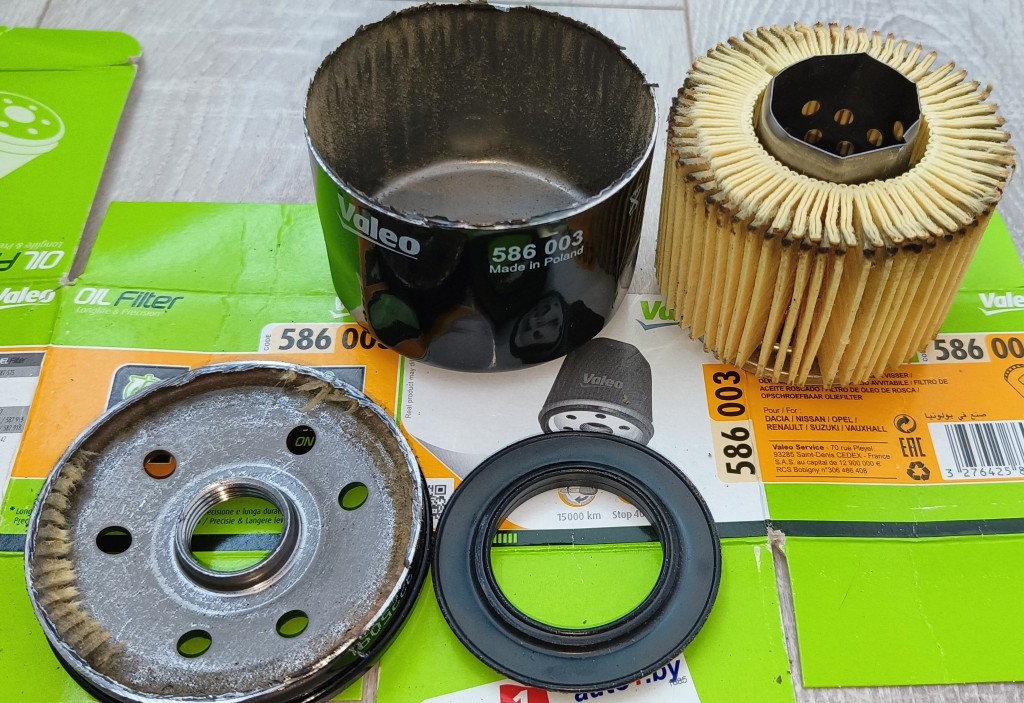

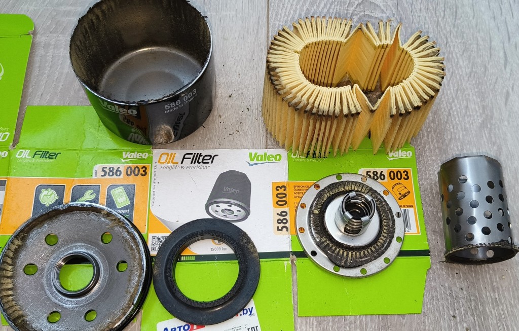

Распил масляного фильтра VALEO 586003
Цена 345 руб
Фото в архиве без пережатия https://disk.yandex.ru/d/DXSxK-YYbe7Cpw
Вес фильтра 251 грамм
Диаметр 74,9 мм
Высота 66 мм
Уплотнение 62-71 мм
Резьба М20х1.5

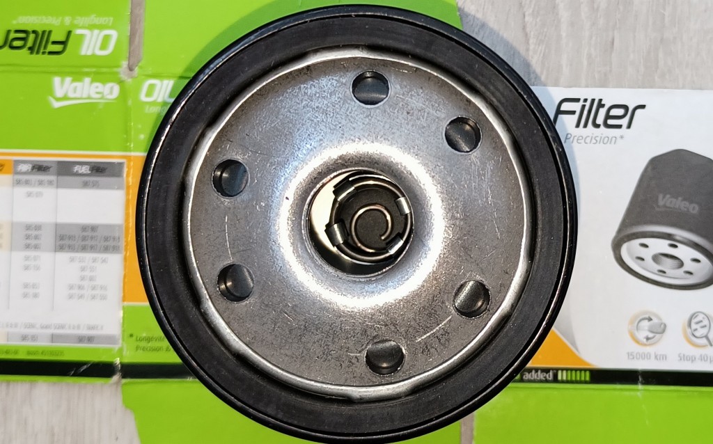

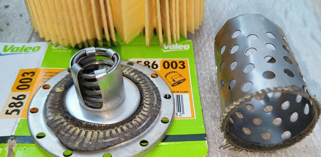

Усилие открытия перепускного клапана 3,5 кг, диаметр 1,1 см, давление срабатывания 3,68 атм

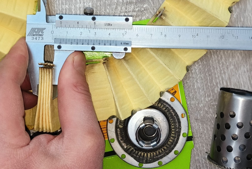

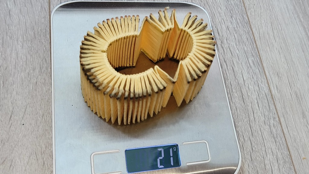

Плошадь фильтрации 987 см2, толщина материала 0,60 мм, вес бумаги 21 грамм, плотность 0,355 г/см3
Все описание для данного фильтра можно прочитать в его двойнике
FILTRON OP643/4 Масляные фильтры - Filtron (Пост Gubkin #103170)
Полная его копия по абсолютно всем параметрам
Что странно, ВАЛЕО стоит дешевле, чем фильтрон. Хотя казалось бы... валео же его перепаковывает.
Когда биг фильтр перепаковывает Патрон, то сразу +50% к цене китайского патрона :)
Видимо европейцы не до такой степени жадные.
